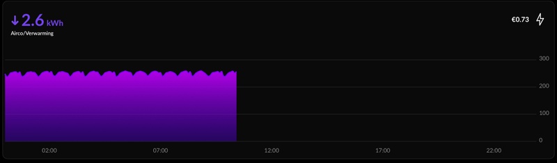

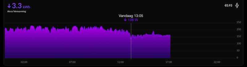

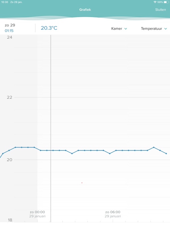

Niet stabiel zonder tweaken en temperatuursensor buiten unit? Niets aangepast zo uit doos 1 ding moeten doen gat in binnen muur dicht maken.
Vanaf gisteravond 21:00 beeld als hier onder en temp stabiel iets boven 20 graden setpoint 20 graden
Afbeeldingslocatie: https://tweakers.net/i/iWignGaU_kFZGFoAb9ZcBkB22M8=/800x/filters:strip_icc():strip_exif()/f/image/7Cl8EvjV3bJFYfaWQCpKcXVE.jpg?f=fotoalbum_large
Afbeeldingslocatie: https://tweakers.net/i/Tr5M1gCjH4q9sAyqrstUK6FVPbc=/x800/filters:strip_icc():strip_exif()/f/image/LcHlbdSfOpPwgfiRi6KYd1TP.jpg?f=fotoalbum_large

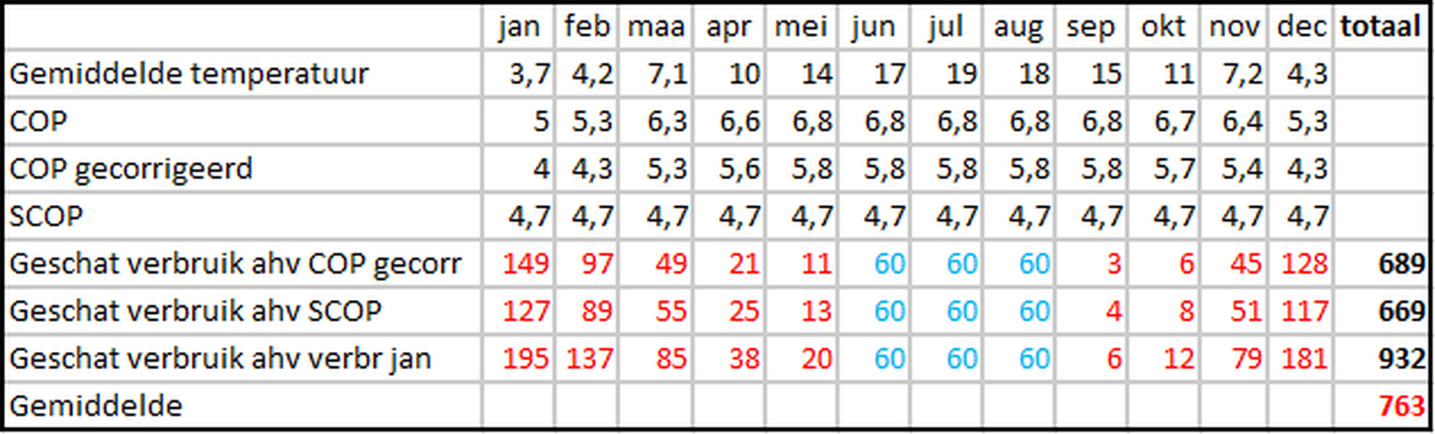

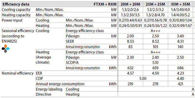

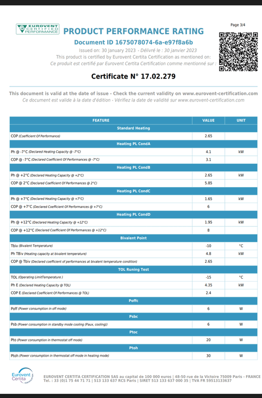

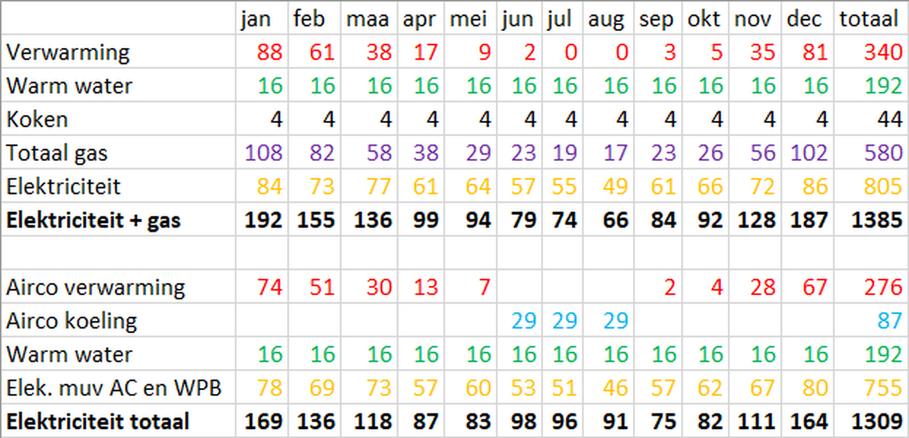

Verwijderd schreef op zaterdag 28 januari 2023 @ 21:11:
Rekening na 2 weken airco (MEL 3,5 kW) en wp-boiler (Viessmann Vitocal 060-A)
Verbruik voorbije jaren voor januari:
Huidige gasprijs (energie.be): 0,147 €/kWh
Huidige elektriciteitsprijs (ecopower): 0,435 €/kWh
Kost voor gemiddeld januari verbruik aan huidig tarief:
Gas: 108 euro
Elektriciteit: 72 euro
Samen: 180 euro
Gemiddeld verbruik per dag sinds airco en wp-boiler: 8,98 kWh, waarvan gemiddeld 4,88 kWh voor airco en 1,25 kWh voor boiler, x 31 dagen = 279 kWh of 121 euro
Kanttekeningen:
- januari is gemiddeld de koudste maand
- de 2e helft van januari was kouder dan gemiddeld
- hoe lager de temperatuur, hoe lager de efficiëntie van de airco
Naarmate het warmer wordt zal de efficiëntie toenemen (zie tabel), waardoor het verschil met gas nog groter zal zijn. Met zonnepanelen zal de elektriciteitsfactuur nog lager zijn + koeling met het overschot aan zonne-energie 's zomers.
Prijs airco living (enige verwarmde ruimte): 2860 euro - 480 euro premie = 2380 euro
Prijs wp-boiler: 3477 euro - 1080 euro premie = 2397 euro
Samen: 4777 euro (en het zijn 2 duurdere merken)
Prijs zonnepanelen: 7056 euro - 628 euro premie = 6428 euro
Samen met airco en boiler: 11205 euro
Geschatte jaarlijkse factuur: 300 euro
Geschatte jaarlijkse besparing: 967 euro
Terugverdientijd van alles samen: 11,6 jaar
Gemiddelde prijs gascondensatieketel met boiler: 4750 euro - 1800 euro premie (!!!) = 2950 euro
Volgens een andere site gemiddeld 7000 euro - 1800 euro premie = 5200 euro
Bij zo'n systeem moet je eigenlijk ook de radiatoren of vloerverwarming tellen, wat bij een airco niet nodig is, en dan heb je ook geen koeling.
Conclusie: van het gas af gaan kan in aanschaf goedkoper zijn dan een nieuwe gasketel kopen, en het verbruik is zelfs met lage gasprijzen lager. In de toekomst zal het verschil nog vergroten en het zou logisch zijn om de premie voor gasketels te verlagen.
Ik vraag me nu wel nog af of dit voor minder goed geïsoleerde huizen ook van toepassing is. Het gasverbruik ligt daar ook wel hoger, maar je hebt ter vervanging wel een zwaardere en duurdere airco nodig, en waarschijnlijk ook in meerdere kamers.

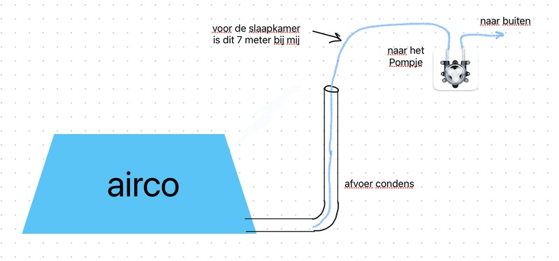

Een vraag over waarvandaan de aansluiting op een airco kan komen.
Ik zou die het liefst recht van boven laten komen vanaf de vliering erboven zodat je het minst van de leidingen ziet.
Is dat altijd mogelijk of juist niet, of hangt dat van het merk en model airco af?
Tevens vraag ik me af het mogelijk om het condenswaterafvoerpompje niet in de airco zelfs te plaatsen maar op de vliering erboven met een langer slangetje de airco unit in? Of zijn ze daar niet krachtig genoeg voor?
Ik heb namelijk gelezen dat deze pompjes nogal irritante geluiden maken wat je niet wilt in een slaapkamer waar ik de airco wil plaatsen.

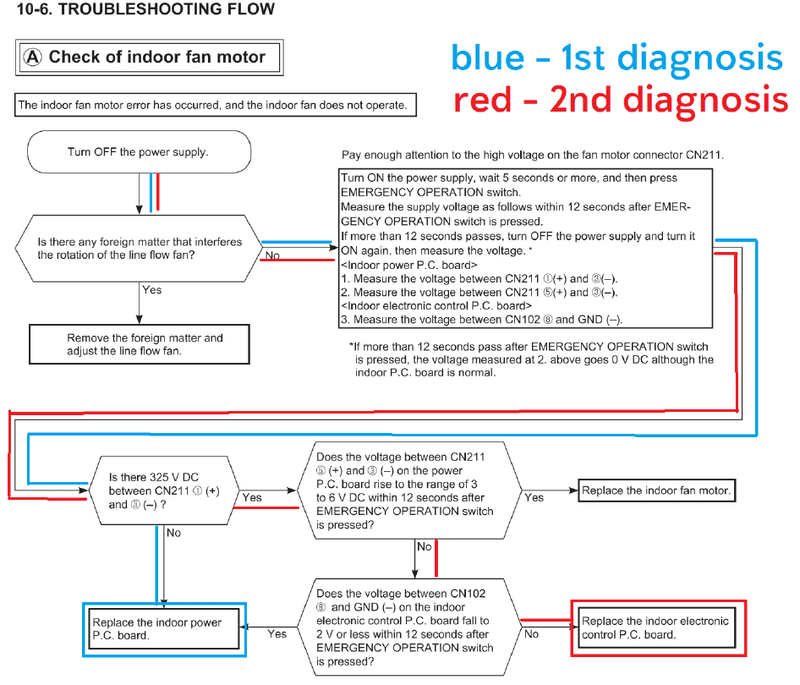

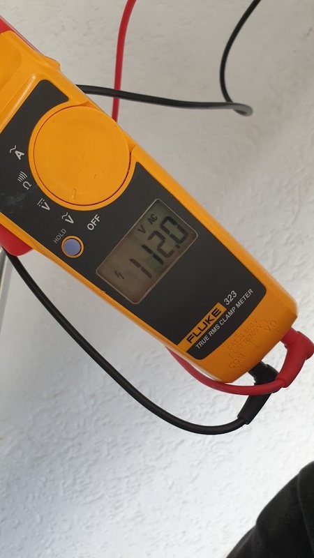

Nounou, weer 'n update van Processorkoeler's kapotte (gloednieuwe) airco. Als je wilt weten hoe fout een installatie kan gaan, lees vooral! Follow-up vanuit
Processorkoeler in "Lucht/lucht warmtepomp om mee te verwarmen en te koelen"
Samenvatting: In oktober 2022 heb ik een Mitsubishi Electric MSZ-LN35VG2B (met bijbehorende buitenunit MUZ-LN35VG2) laten installeren door "de installateur". In december ging de binnenunit stuk. Na 2 weken kwam de installateur en hij zei dat de power supply stuk was. De airco is afkomstig van Climamarket en ik heb dus "de installateur" alles laten installeren, zie hier. Processorkoeler in "Lucht/lucht warmtepomp om mee te verwarmen en te koelen". We spreken even van "de installateur" omdat de volledige bedrijfsnaam shamen ook weer iets té is.
____
Dan nu het meest trieste installatieverhaal ooit.. Gisteren is "de installateur" gekomen, en nadat hij de powersupply heeft vervangen, werkte de unit nog steeds niet. Meneer 'wist het niet meer' en dacht dat het dan maar de microcontroller was. Niet gek, want dat is het enige andere PCB in de binneunit.
Hij heeft nooit een troubleshoot gebruikt, wat best specifiek is per model airco. Hij is gewoon willekeurig wat punten gaan meten. Weliswaar wel de 230-12V kant, maar verder niks. Op een gegeven moment heb ik zelf de troubleshooting van de binnenunit gedownload, en die kwam met wat heel anders. Wat blijkt: je moet de "emergency operation" knop indrukken, die geforceerd de unit laat koelen of verwarmen. Maar, na X-tal seconden, gaat het voltage terug naar 0V, als iets niet werkt (of dergelijke strekking). Logisch dus dat hij geen stroom kon meten,
Ik heb hem uiteindelijk op mijn aanwijzingen bepaalde punten op de PCB's laten meten, volgens de troubleshoot, iets wat hij helemaal niet deed. Het is maar goed dat ik dat heb gedaan, en ook foto's heb gemaakt, want ik ga gigantisch voor lul staan bij de buitenlandse verkoper nu ik straks een 2e garantieclaim voor de microcontroller ga aanvragen.
Dus, in totaal is deze 'installateur" nu drie keer over de vloer geweest.
  • De installatie - na afloop anderhalve dag bouwstof lopen opruimen, gordijnen en plissé vies en een nieuwe stofzuiger moeten kopen. Denk dat ik in totaal €150 verder was (excl de tijd schoonmaken).
  • De diagnose (achteraf foutief of niet compleet) - meneer dacht dat het de power supply was. Kan, maar microcontroller gemist, of niet gemeten.
  • De reparatie (mislukt) - Verkeerde reparatie, slecht werk uitgevoerd. Heeft nog wel de buitenunit op (erg goedkoop ogende) voetjes geplaatst, want bij defrosts hoorde ik binnen alles. Ik betwijfel of dit werkt.
Goed, nu dus Climamarket mailen en hopen op een goedgekeurde garantieclaim. Mijn troubleshooting, bestaande uit de stappen aangewezen door de installateur wijst uit dat het de microcontroller is.
Als dat lukt, moet de droeftoeter voor de 4e keer terugkomen. Ben daar echt helemaal klaar mee, maar er is voor betaald en geld terugvragen gaat niet werken. Ook heb ik geen zin/tijd in gedoe en wil ik het hem nog wel laten oplossen. Tot slot, om een illustratie van de werkwijze te geven; hij belde overigens de avond vóór de reparatie op dat hij wel betaald wilde hebben, want hij had nog reiskosten. Kosten die hij sowieso zou maken, omdat hij zijn "fouten" zou herstellen. Zelf zag hij het meer als extra service, zo tapet hij nooit de buitenleidingen in en ontbreken er ook goten buiten aan de muur. Doet hij nooit en is 'overbodig'.
Met installatiewerk (cv-ketel, zonnepanelen) een aantal keren goed gegokt door materiaal en arbeid gescheiden in te kopen, wat flink geld scheelt. En dit keer slecht gegokt. Logisch dat deze meneer een kleine bijdrage vraagt voor de reparatie, dat is een kwestie buiten het installatiewerk om. Het is lastig aantonen dat het defect door zijn belabberde werk komt (de buitenunit was immers niet geaard, dus in theorie kan het), maar als zelfs een diagnose en reparatie mislukt .... 8)7
Advies altijd welkom, de volgende keer neem ik een groter, wat meer gerenommeerder bedrijf in plaats van een of andere ZZP'er.
edit: tijdens het doornemen van de foto's voor de garantieclaim zag ik dat meneer z'n voltmeter op "AC" had, terwijl hij toch echt spanning ná de voeding (DC) aan het meten is. Ook erg handig.... dus die foto's kan ik niet gebruiken.

Vliegvlug schreef op zondag 29 januari 2023 @ 14:22:
Vanwege het geluid heb ik een peristaltische pomp op Amazon gekocht. Het pompje hangt bij mij in een technische ruimte. Als de compressor loopt, krijgt het pompje ook stroom.
Ook dit pompje maakt geluid, maar dat kun je goed isoleren in een kastje of zo.
Afbeeldingslocatie: https://tweakers.net/i/77Fzkvtdm8c_qjX-hxTluUWVh8A=/800x/filters:strip_icc():strip_exif()/f/image/ZGF4GelBa8QSaNBYReaeYa20.jpg?f=fotoalbum_large
Bij de airco heb ik het stukje afvoer slang omhoog gestoken. En daar zit dan weer het slangetje naar het pompje in.
Afbeeldingslocatie: https://tweakers.net/i/XT_CAX4dH00jkYU1hCiZOi0ydkA=/800x/filters:strip_icc():strip_exif()/f/image/pI48eOtW2Se0BvP1YfRfNKAs.jpg?f=fotoalbum_large

Tja, mijn havo-natuurkunde was niet top, maar ik kan wel echt concluderen dat dit 3x niks was.
Hij meet hier de spanning op de microcontroller's + en de ground. Die is tussen 5 en 12V. 230V komt op de binnenunit binnen en gaat op de PSU van 230 naar allerlei andere spanningen. Lijkt mij dat je dan daarna DC meet toch?
Meter staat op AC. En hoe dit ooit 112V is weet ik ook niet. Waarschijnlijk heeft ie wat anders gemeten dan dat ik aangaf.
Afbeeldingslocatie: https://tweakers.net/i/QqZEgz2H7fN5yFiX9_luMNn7Aow=/x800/filters:strip_icc():strip_exif()/f/image/d5plnrIdtMYpdIsSJxxoAOnr.jpg?f=fotoalbum_large
Oja, ook meette deze meneer het voltage terwijl de connectors nog waren aangesloten. Dan onderbreek je het circuit toch niet? Dus meet je niks. Ik ben geen afgestudeerde monteur, maar dacht dat je wel het circuit moest onderbreken om te meten 8)7 of meet dat ding dan "de helft", omdat ie AC meet en DC in principe alleen boven de 0 is? Dus /2?
[ Voor 16% gewijzigd door Processorkoeler op 29-01-2023 20:14 ]

Als ik de brochures bekijk van Daikin Perfera 2kW/2,5kW/3,5kW zie ik amper verschil in het vermogen om te verwarmen Pdesign is respectievelijk 2,3/2,4/2,5 kW. Dit is toch vreemd?
Als je een airco als hoofdreden neemt om te verwarmen ben je dan beter met MHI dan Daikin Perfera?
Hierdoor neigt mijn keuze meer naar MHI. Iemand die dit kan tegenspreken of bevestigen?
Afbeeldingslocatie: https://tweakers.net/i/-1HcRq0KuF3GJXKh6BXMjPvEYEA=/800x/filters:strip_exif()/f/image/ShjcXBP14bRbZZLGpjzeN2nf.png?f=fotoalbum_large
Uit tests Daikin RXM35R9/ FTXM35R
Afbeeldingslocatie: https://tweakers.net/i/g5DyfKkHSrR1a4x98eBiMDxrtx8=/800x/filters:strip_exif()/f/image/XyeN0QHbMcNp22kf7yAszcIC.png?f=fotoalbum_large
Uit tests MHI SRC35ZSX-W/SRK35ZSX-W
Afbeeldingslocatie: https://tweakers.net/i/4EOeJ0rkerKLa-OBpK0FrpDXyIY=/800x/filters:strip_exif()/f/image/MKgqx2ESGeFIgED59mkR5tXZ.png?f=fotoalbum_large
Ik zie de bomen door het bos niet meer.

Processorkoeler schreef op zondag 29 januari 2023 @ 20:01:
Da's een mooie Fluke
  • Processorkoeler
  • Laatst online: 10-09 01:06
Processorkoeler
Geen stock koeler
Prachtig ding, nu nog correct gebruiken
  • jadjong
Meten onder belasting is juist fijn, dan weet je of de voedingsspanning een beetje op peil blijft. Tenzij er kortsluiting in zit, maar daar kom je ook snel genoeg achter.
  • Martin7182
  • Registratie: Juni 2020
  • Laatst online: 23:16
Voltage meet je meestal juist terwijl alles aangesloten is. Om stroom te meten onderbreek je het circuit meestal wel. Deze meter lijkt een 'ampereknijper' die stroom m.b.v. inductie kan meten zonder het circuit te onderbreken. Maar de foto laat niet alles zien.
  • elektriekert
  • Laatst online: 23:57
Na de PSU hoeft toch niet altijd DC te zijn.
Transformeren gaat altijd met wisselspanning, als ze daarna niet gelijkrichten kan het nog steeds AC zijn.
Maar ik weet niet wat je waardes behoren te zijn.
Ik denk dat je met je natuurkunde kennis wel een heel eind kan komen.
Dat heb je al laten zien iig.
Volgens mij gaat je meting niet door de helft met DC, geeft eerder een fluctueren waarde maar kan ook afhankelijk van de meter zijn.
Helaas heb ik alleen een topcraft en geen Fluke :'(

elektriekert schreef op zondag 29 januari 2023 @ 21:54:
Ik heb ook geen idee wanneer de AC/DC wordt, maar bij een PC is het vanaf de voeding gewoon DC richting de 12, 5,5 en 3V lijnen.
Hier de troubleshoot van de unit. Vrij simpel. Begint met het scenario "indoor unit does not operate".
Afbeeldingslocatie: https://tweakers.net/i/6at8fY4OJEVkNrMev5pAE77TmQI=/800x/filters:strip_exif()/f/image/79gbQxrJnCL4VgkRNJ67zKjQ.png?f=fotoalbum_large
Even kort samengevat: CN211 is de connector op de indoor PSU naar de fan. CN102 is de connector op electronic control board. Die fan zal wel een soort systeem zijn als een mechanische ventilatie met perilex, drie fasen en een nul, met verschillende voltages voor de fanstanden.
De 1e keer had meneer dus uberhaupt de aangegeven punten niet gemeten, maar gewoon willekeurig op het PCB (waar de 230V naar 12V gaat), wat gemeten. Terwijl de troubleshoot zei:
Turn ON the power supply, wait 5 seconds or more, and then press
EMERGENCY OPERATION switch.
Measure the supply voltage as follows within 12 seconds after EMERGENCY
OPERATION switch is pressed.
If more than 12 seconds passes, turn OFF the power supply and turn it
ON again, then measure the voltage. *
Dat was de keer dat ik nog dacht "ik ben té bijdehand als ik me ermee ga bemoeien, hij is tenslotte de installateur". Nouja, even ClimaLED afwachten, heb in ieder geval het verhaal netjes gebracht zoals hoe de troubleshoot nu is doorlopen. En dan is het heel logisch dat je bij een kapotte PSU uitkomt, terwijl de microcontroller ook misschien stuk is. Dat kun je dan nog niet meten, want die krijgt z'n stroom van de PSU.
Ik had ook de unit bij een installateur kunnen kopen en het laten installeren. Dan had ik geen hoofdpijn en was het al gefixt. Maar tot nu toe is dit 'gedoe' me nog geen €1000 extra waard (de besparing die ik in theorie heb excl. de hoofdpijn).
De T/S is idd erg overzichtelijk.
Dan is het echt gewoon een installateur die ff snel de boel komt hangen om centjes te verdienen, zeker als ik zie hoe de afwerking is geweest 8)7 .

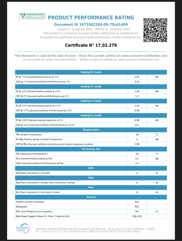

Processorkoeler schreef op maandag 30 januari 2023 @ 09:26:
Precies zoals ik het zeg, een single split is bij een enkele unit zuiniger, maar een multisplit werkt beter als je meerdere units tegelijkertijd aan hebt. En dan heb je logischerwijs de aspecten zoals ruimte, aanzicht e.d. ER is volgens mij ergens een overzicht of configurato voor die dingen qua efficientie. Heb 'm nu niet direct bij de hand, maar er is een bedrijf die dat soort dingen test. Even terugzoeken in het topic.
Bedoel je Eurovent?

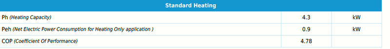

Ik heb het even opgezocht en bij MHI-25ZSX ontloopt het elkaar niet veel; bij de meeste scenarios zijn 2 losse singlesplits iets zuiniger, bij +2 °C is de multisplit zuiniger;
SCM50ZS-W/SRK25ZSX-W (x2):
Afbeeldingslocatie: https://tweakers.net/i/t9sj9ZIr7mH3usxiftq9mpXzdAk=/x800/filters:strip_exif()/f/image/P66Ms0boRSUBIdeWkg9XaYUs.png?f=fotoalbum_large
SRC25ZSX-W/SRK25ZSX-W:
Afbeeldingslocatie: https://tweakers.net/i/OZCu4OFE8y3xIgRQrQ_k_28LbME=/x800/filters:strip_exif()/f/image/CXHaakBRCdq9rw5UK8l1CN4M.png?f=fotoalbum_large
Bij de 60 multisplit in combinatie met 2 25ZSX binnenunits zie ik iets andere getallen. Ik denk niet dat je de algemene conclusie kunt trekken dat een multisplit zuiniger is.

Maak ik een denk- en/of rekenfout?
Ik verwarm sinds 2 weken uitsluitend met airco (+ wp-boiler voor sww) en hou dagelijks mijn totale verbruik bij = gemiddeld 9,32 kWh/dag aan 0,435 €/kWh = 126 euro voor de maand januari, terwijl mijn januariverbruik voordien gemiddeld 734 kWh voor gas en 165 kWh voor elektriciteit was: 734 x 0,147 €/kWh + 165 x 0,435 €/kWh = 180 euro voor januari. Dat is een winst van 54 euro voor de koudste maand.
Als ik nu de lijn doortrek naar een jaar, dan kwam ik voordien op een totaal van 4000 kWh (350 m³) voor gas = 588 euro en 1600 kWh voor elektriciteit = 696 euro. Samen 1284 euro. Met het gas weg zou ik in het slechtste geval uitkomen op bijna 1000 kWh extra, incl. koeling:
Afbeeldingslocatie: https://tweakers.net/i/30orvAfBKFte_fKwkKcXsNdaYVk=/full-fit-in/4000x4000/filters:no_upscale():fill(white):strip_exif()/f/image/V4H1t7ZPSK01wfQO9yMzwuFM.png?f=user_large
De laatste rij is gebaseerd op Melcloud (airco monitoring) met gemiddeld 6,29 kWh per dag, en dan ahv het gasverbruik per maand omgerekend naar het verbruik voor de airco. Dus op basis van 2 weken verwarmen tijdens een koude periode, heb ik het verbruik voor de komende maanden geschat, wat door de stijgende COP uiteindelijk een overschatting zou moeten zijn.
Met 1000 kWh extra + 400 kWh voor de WP-boiler (1,1 kWh/dag) kom ik op 3000 kWh per jaar, aan 0,435 €/kWh is dat 1305 euro, wat méér is dan met gas.
Als ik in de koudste maand, waarvan de 2 laatste weken kouder waren dan gemiddeld, een besparing heb van bijna 30% (elektriciteitsfactuur tov gas+elektriciteitsfactuur), waarom is er op jaarbasis dan geen besparing? Vooral als je bedenkt dat de airco de komende maanden door de hogere temperaturen een stuk efficiënter zal draaien. Het lijkt alsof ik enkel tijdens de koudste maanden bespaar? Het geschatte verbruik voor koeling in de zomer maakt ook niet veel verschil. Zonder koeling zou het 1226 euro kosten. Iets minder dan met gas.

Verwijderd schreef op maandag 30 januari 2023 @ 15:16:
Ik heb het niet nagerekend, maar:
1. Je gas is naar verhouding erg goedkoop.
2. Koeling zou je niet mee moeten rekenen.
3. SWW elektrisch is normaal gesproken niet veel goedkoper en in jouw geval misschien zelfs duurder dan met gas.
4. Elektrisch koken kost bijna niets, als je gelijk van het gas af gaat dan bespaar je daar nog flink mee (vaste kosten +/- €200 p.j.)
5. Van het gas af wordt pas echt voordelig in combinatie met zonnepanelen omdat de elektraprijs dan geen of nog maar weinig invloed heeft.

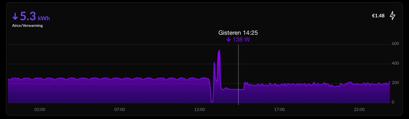

Gister was een defrost die de stabiele streep door brak hierna ging hij op een lagere stroomsterkte verder.
Ook vandaag ging hij rustig verder.
Afbeeldingslocatie: https://tweakers.net/i/kAuCV-tJDx491lqZS2oRIRoymts=/800x/filters:strip_icc():strip_exif()/f/image/vLbWrEigqDhlXAJHTDuzWI3i.jpg?f=fotoalbum_large
Afbeeldingslocatie: https://tweakers.net/i/nyaZOu1c92msj46TiEykJDcREus=/800x/filters:strip_icc():strip_exif()/f/image/sPMRVAP228vKNCFi7jK5EOYr.jpg?f=fotoalbum_large

Ja vindt ik ook weinig, stook zelf op 20 graden , nu een verbruik van 15 kwh per dag, alleen LL , kamer 46 m2 met daikin stylish 4,2 kw , jaarverbruik in 2022 1300 kwh inclusief koelen 2a3 weekjes in 2022
Martin7182 schreef op maandag 30 januari 2023 @ 17:15:
De prijs komt van energie.be: geschatte jaarfactuur gedeeld door jaarverbruik, daar zit ook wel 120 euro jaarlijkse vaste kosten in, die verdwijnen ook omdat ik mijn abo ga stopzetten.
Idd.
Volgens mijn schatting zou ons sww met gas 196 euro kosten, met de wp-boiler 174 euro, dus dat valt best mee. Ik gebruik de boiler ook enkel op eco-stand, dus zonder gebruik van het elektrische verwarmingselement.
Idd, in november heb ik een inductieplaat en een nieuwe koelkast gekocht, daardoor was ons verbruik in december zelfs lager dan in december 2021 :) De nieuwe koelkast compenseert dus het extra verbruik van de inductieplaat.
Die komen in april, dan doet de elektriciteitsprijs er idd niet veel meer toe.

Verwijderd schreef op maandag 30 januari 2023 @ 17:36:
Idd.
@Verwijderd
Als je echt de verwarming goed wilt vergelijken met vorig jaar moet je bepaalde onderdelen isoleren (woordgrap). Dus:
SWW niet meerekenen. Dat is een aparte calculatie en moet je apart boeken. Dus ook je SSW gasverbruik van vorig jaar uit de vergelijking halen.
Gas is afhankelijk van je ketel, stookgedrag en afgifte 8 tot 9 kwh per m3.
Koelen uit de vergelijking halen.
Je extrapoleert op januari en geeft zelf al aan dat 10 andere maanden een betere cop gaan halen. Neem dat erin mee.
Je rondt 932 af naar 1.000. Dat is nogal een verschil!
Heb je iets veranderd aan je stookgedrag? L/L nu 24h en voorheen nachtverlaging misschien, of misschien je binnentemperatuur verhoogd?
Als een nieuwe koelkast het verbruik van de inductiekookplaat kan compenseren wil ik daar weleens cijfers van zien. Bij ons gaat er met gemak 1-2kwh per dag naar het kokkerellen. Dan was jouw originele koelkast erg lomp of de nieuwe zeer zuinig en klein...
Meet je de L/L volledig apart?
Ik zou tevreden zijn, mits je genoeg comfort hebt. Dit scheelt een boel CO2e en misschien bespaar je nog iets op je vastrecht?
PV Output 1.350Wp ZWW 10°

Pim57 schreef op zondag 29 januari 2023 @ 15:42:
Had jij eerst een pompje in de binnenunit zitten en heb je die verwijderd omdat je je irriteerde aan het geluid wat dat ding maakte?
Dat wil ik voor zijn inderdaad.
In een technische ruimte zal dat niet heel veel uitmaken lijkt mij.
Is er nog reden dat je deze peristaltische pomp hebt gekocht ipv een gebruikelijk airco pompje toepassen?
(ik ga er even vanuit dat er normaal geen peristaltische pomp wordt gebruikt aangezien je dat expliciet vermeldt)
Wauw, 7 meter is een flinke afstand, had niet gedacht dat het afzuigslangetje zo lang kon zijn eigenlijk.
Bij mij zou het max een metertje zijn aangezien ik de pomp wel kwijt zou kunnen recht boven de binnenunit op de vliering.
Uit jouw verhaal maak ik op dat je dit allemaal zelf heb aanlegt maar ik wil de airco graag laten installeren en garantie behouden en ik denk niet dat de installateur daar nog wat voor voelt als ik zelf een pomp ga plaatsen verbonden met de compressor. ;)
Mijn vraag is dus eigenlijk of een regulier pompje wat normaal in de binnenunit geplaatst wordt ook buiten de buitenunit zou kunnen functioneren?
En dan nog de installateur nog zo ver krijgen dat hij dit wil doen en nog garantie erop geeft ook :P

@Vliegvlug Ten eerste vond ik die reguliere condens pompjes schreeuwend duur. En als tweaker vond ik dat dit beter kon. Die peristaltische pompjes kende ik al van de infuus pompen. En die kunnen prima iets opzuigen, ook als de slang droog is. En droog lopen is geen enkel bezwaar.
Het slangetje is 3 x 5 mm, nog dunner dan een rietje. Je kunt eerst wat water opzuigen en dan lucht zonder dat het water terugloopt.
Het is dus een hobby project geworden. Het resultaat werkt alweer twee jaar storingsvrij 😊.
In dit forum kun je ook lezen dat die reguliere pompjes soms storing geven.
Je zou dit zelf kunnen doen en de garantie behouden voor alles behalve het pompje.
Zo’n reguliere pomp bevat een vlotter schakelaar en moet gelijk bij de binnenunit geplaatst worden. Kan dus niet daarbuiten.

Ik heb reactie van ClimaLED. Ze zeggen dat het klinkt alsof er of iets niet goed is aangesloten, of dat er een foutieve diagnose is gesteld. Als de troubleshoot goed wordt gevolgd, geven ze aan dat dit niet mag gebeuren. Mitsubishi zei hetzelfde. Ze sturen op eigen kosten eenmalig nog de microcontroller op en zeggen dat dat de laatste vervanging is onder garantie, anders is er of een foute diagnose gesteld, of fout geïnstalleerd.
De laatste twee items heb ik bij de installateur neergelegd. Jammer dat er contant betaald is en de factuur ook nog eens niet klopt, en het feit dat hij zelf geen rapport heeft van zijn diagnose maar alles mondeling gaat. Zoiets vastleggen is ook weer lastig en overdreven, maar als dit gezeik wordt ga ik nog hard moeten werken om het aan te tonen ook.
@elektriekert @jadjong @Martin7182 hier de followup. Airco heeft dus wel 2 maandjes gewerkt, dus foutieve installatie lijkt mij niet de oorzaak? Alleen de buitenunit was niet geaard, maar er is nooit een aardlek of automaat uitgeschoten. Puur technisch gekeken hoor, ik vind het nog steeds een prutsinstallatie.

Is de aarde tussen binnen-en buitenunit wel aangesloten? Dan heb je in feite een zwevende aarde en daar kan dan inductiestroom ontstaan. Ik zou de buitenunit alsnog op de aarde aansluiten.
De binnenunit is geaard aan de buitenunit, maar de aarde van meterkast <> buitenunit niet. Dus de buitenunit was niet geaard. Dat is nu wel gedaan.
Zou dit een oorzaak kunnen zijn? Na twee maanden?
Doordat de aarde draad niet aangesloten was kan er zeker een constante lek spanning aanwezig geweest zijn die normaal zou zijn opgemerkt door de aardlek. Zeker in combinatie met vocht in je buitenunit kan dit geleid hebben tot een sluiting in een van je main board componenten.
Je had toch ook al vanaf het begin issues met je temperatuur regeling? Zou een en ander kunnen verklaren mogelijk, als er iets rommelt in je elektronische circuit kun je hele vreemde storingen krijgen en uiteindelijk dus mogelijk een sluiting.

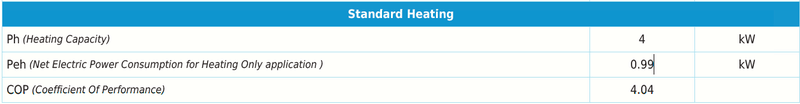

Sebazzz schreef op maandag 30 januari 2023 @ 20:26:
Is het makkelijk te zeggen wat de jaarlijkse besparing is voor verwarmen van een SCOP van 7 versus een SCOP van 4,6? Bijvoorbeeld de vrij dure Toshiba's hebben gemiddeld een SCOP van 4,6. Daikins hebben tussen de 6 en 7.
Heb je een specifiek model? Ik zie geen 6 of 7 bij de Daikins.
FXTA 3.5 kW: https://www.eurovent-cert...pant/model/show/201724426
2.5 kW kW design capacity, haalt ie alleen niet (2.17 kW bij -7).
Als je een de standaard (goedkope) MHI neem dan heeft die gewoon een 3.0 kW design capacity die tot -10 wordt gehaald, met een iets lagere SCOP van 4.7. Maar als je deze limiteer tot ~2 kW zoals de Daikin haal je meer dan 4.7, met iets meer emergency power mocht dat nodig zijn.
https://www.eurovent-cert...pant/model/show/199576105
De ZSX die fancier is haalt betere scores en 3.5 kW bij -10.
De Daikin "3.5" die maar iets meer dan 2 kW kan leveren is beetje weinig, dan zit je snel met een defrost loop als het vriest, zeker als je maar net groot genoeg koop. 3 kW vs 2 kW is 50% meer power, dat is groot verschil.

Erg jammer dat het allemaal zo is gelopen, wel fijn dat Climaled alsnog een microcontroller wil opsturen.
Ik sluit me aan bij wat @mwk zegt dat inductiestroom wellicht een probleem kan zijn geweest.
Misschien dat zelfs de lucht die door de buitenunit wordt getrokken voor statische elektriciteit zorgt dat zich ophoopt en dan op eoa manier ontlaadt.

GudZ schreef op maandag 30 januari 2023 @ 18:49:
@Verwijderd
Ik heb alles eens opgesplitst. De elektriciteit toen ik nog geen airco had was duurder per kWh (mbt vaste kosten), vandaar het verschil in de tabel. Koken doen we met een 3,5 kW toestel, dus gewoon op 230 volt, terwijl veel andere inductieplaten zwaarder zijn. De oude koelkast was 14 jaar oud en had voortdurend ijs, nu hebben we een heel zuinige gekocht. Vergeet niet dat die 24/7 draait, waardoor de impact groot is. Warm water komt wonderbaarlijk op dezelfde prijs uit. Verwarmen doen we nog steeds ad-hoc en op 19 graden. Monitoring gebeurt via Melcloud, een platform van Mitsubishi zelf. Het totale verschil blijft klein, omdat elektriciteit zonder airco of WP-boiler in verhouding zo veel is, maar de zonnepanelen in april gaan veel veranderen.

w00key schreef op dinsdag 31 januari 2023 @ 10:22:
MHI-ZSX doet het inderdaad beter bij vriestemperaturen. Maar binnen een serie maakt het vermogen niet veel uit qua dichtvriezen; ze hebben allemaal een evengrote buitenunit. Misschien bij Daikin ook. Een 'grotere' unit kan juist eerder dichtvriezen omdat hij daarvoor mogelijk harder draait. Bij droog vriesweer gaat een 'grotere' unit natuurlijk wel een stukje harder.

KoningPaulus schreef op maandag 30 januari 2023 @ 16:25:
Ik merk dat mijn MHI icm de wifi module (en dus de smart m air app) soms bepaalde triggers / weekschema items mist danwel overslaat. Nu al een aantal keer meegemaakt dat hij bijv. niet savonds op de ingestelde tijd uitgaat en vandaag toevallig dat ie niet op de ingestelde tijd inschakelde. Ik gebruik enkel de smart m air app , afstandsbediening ligt in de la.
Edit: aanvullende vraag. Ik merk ook dat een halve graad verhoging of verlaging in de app niet wordt gezien als halve maar als hele graad. Voorbeeld. Ruimte is op temperatuur, setpoint 21 geeft bijv 700w continu verbruik. Halve graad verlaging doet niks. Andersom. Setpoint 20 geeft x verbruik en bij 1 graad verhoging hetzelfde extra stroomverbruik als bij een hele graad setpoint verhoging.
Herkent iemand dit? Of nog beter; heeft iemand een fix? _/-\o_
Ja de app heeft het weken probleemloos gedaan maar toevallig afgelopen dagen 2x een timer die niet getriggerd heeft. Ik denk dat ik persoonlijk in HomeAssistant een redundantie script ga implementeren die setpoint monitort tijdens specifieke tijden.
Over temperatuur verschil:
Hetgeen jij schrijft is mij als volgt opgevallen.
Ik bekijk het verbruik niet want deze wordt beïnvloed door de buitentemperatuur maar ik kijk naar de historie van de door de binnenunit waargenomen temperatuur. (in HomeAssistant)
De offset is standaard 2 graden.
Dit zou betekenen (als het setpoint is bereikt):
setpoint 19 -> 21 sensor binnenunit
setpoint 19,5 -> 21,5 sensor binnenunit
setpoint 20 -> 22 sensor binnenunit
Maar wat ik zie in de historie van de geregistreerde binnentemperatuur is dat deze soms minder dan 2 graden offset gebruikt en een enkele keer meer. Ik heb hierbij alleen naar de zachte dagen van januari en december gekeken. De historie van de dagen met veel defrosts heb ik hierbij buiten beschouwing gelaten.
Uit de historie:
setpoint 19 -> soms urenlang 20,5 / 20,7 / 21 (in de nacht)
setpoint 19,5 -> soms urenlang 21,5 / 21,7 of 22 (overdag)
setpoint 20 -> soms urenlang 21,7 / 22 / 22,2 of 22,5 ('s avonds)
Als ik naar de binnentemperatuur historie kijk van setpoint 19,5 en setpoint 20 lijken ze veel op elkaar, alleen de binnentemp ligt bij setpoint 20 veel vaker rond de 22 graden dan setpoint 19,5 in de buurt van 22 graden komt.
Nu is de dataset nog te klein voor mij om te spreken dat setpoint 19,5 hetzelfde is als setpoint 20.
Ik zeg dus nog niet dat het niet klopt, ik ga dit de komende tijd in de gaten houden.
Want anders hebben halve graden natuurlijk geheel geen zin om te schedulen.
