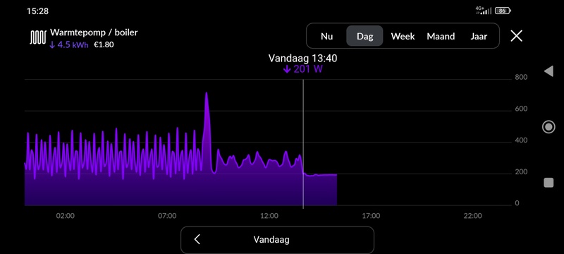

De unit blijft steeds gas geven komt niet toe aan een regelmatige curve, waarom dat weet ik niet maar toch zou ik eens gaan kijken waar je warmteverlies (bij de unit) vandaan komt. Dit gedrag zal bij hogere buiten temperaturen denk ik tot pendelgedrag leiden omdat de unit niet constant kan lopen om een af andere reden en steeds gas geeft. Zou eea kunnen verklaren waarom je de kamer niet egaal op temperatuur krijgt terwijl de 3,5kW met jouw oppervlakte bijna de verf van de muur zou moeten oplossen :+
Mogelijk heb je een tekort aan koudemiddel als het gat naar buiten dicht is, de unit niet op de tocht hangt oid, maar dat is suggestief.

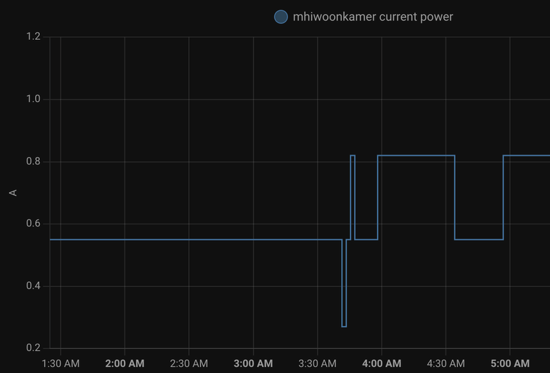

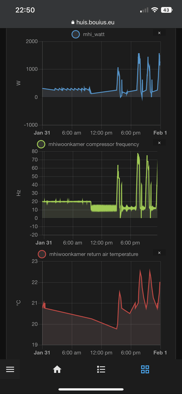

Hier een curve van mijn unit gisteren;
Hele strakke lijn idd... Het tocht niet bij de binnenunit. Tenminste... Niet meer dan in de rest van mijn matig geisoleerde woning.
Ik zal hem zo eens van de "wide" stand af halen. In de wide stand (of 3dauto van mhi) schommelt hij namelijk meer. Hij schommelt wel naar beneden, dus verbruikt minder energie. Aangezien ik niets van het geschommel merk, heb ik hem op de wide stand laten staan. Zal over een paar uur nog een grafiekje posten met het resultaat.
MHI single-split SRK35ZS-W, '65 woning, oud dubbelglas, spouw volgespoten (wol). 76m3 woonkamer.

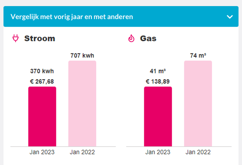

Pim57 schreef op vrijdag 3 februari 2023 @ 23:12:
Van mijn woning heb ik zo het gas verbruik van voor de airco berekend op 0,38 m3/graaddag.
Nu met airco kom ik op 0,11 m3/graaddag. Een flinke besparing dus! ;)
Maar hoeveel kWh stroom is erbij gekomen? Je kunt in principe 100% gas besparen, maar de kosten verschuiven dan naar elektriciteit.
  • Pim57
  • Registratie: December 2020
  • Laatst online: 15-08 08:45
Martin7182 schreef op zaterdag 4 februari 2023 @ 12:59:
Dat klopt. Ik gebruik nu 0,5 kWh/graaddag extra voor de airco en 0,27 m3/graaddag minder aan CV.
Voordeel is dan (0,27 m3 x €1,40) - (0,5 kWh x €0,40) = €0,18 per graaddag (prijzen afhankelijk van contract)
Besparing december 22 is dan 469 graaddagen x €0,18 = €84
Besparing januari 2023 is dan 409 graaddagen x €0,18 = €74
[ Voor 3% gewijzigd door Pim57 op 04-02-2023 17:44 ]

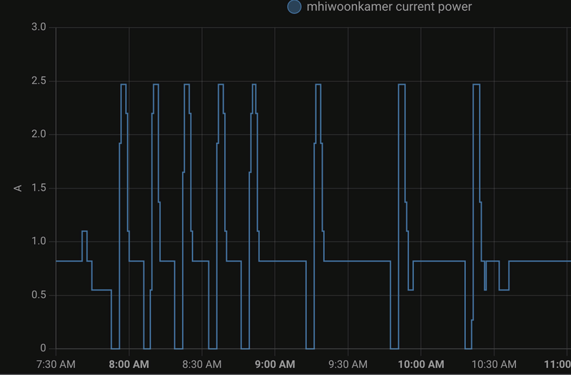

  • xHEMANx
  • Registratie: November 2022
  • Laatst online: 22-09 20:29

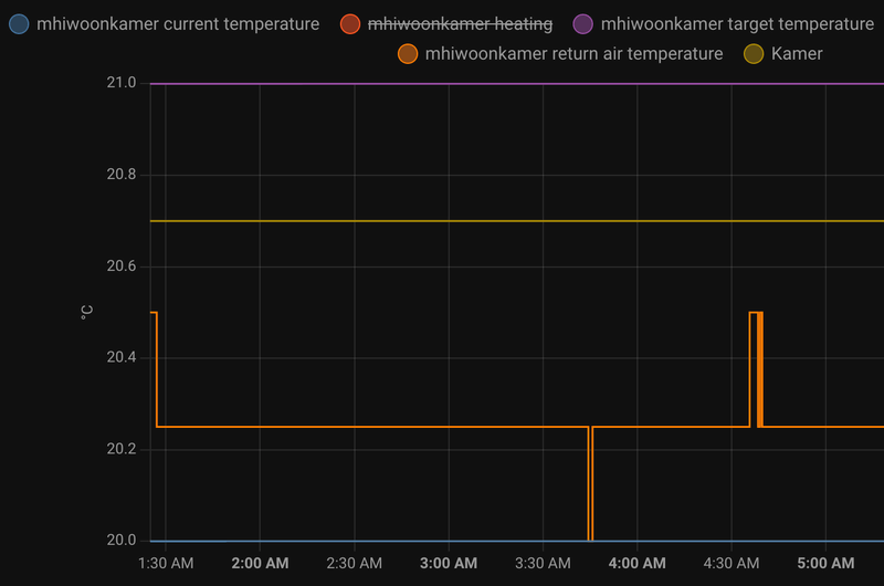

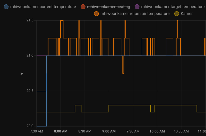

Servee schreef op zaterdag 4 februari 2023 @ 09:45:
Vannacht setp 20, toen om 9 uur setp 21 max fan, de grote piek, daarna auto fan, toen geswitched van wide naar 30° links, geen verschil, allemaal golfjes.
We zijn nu weg tot morgen middag, dus setpoint weer op 20 gezet. Rechte streep als gevolg. Let wel. De hele nacht stond hij ook op setp 20 auto, dus precies hetzelfde. Snapt jij het nog? Afbeeldingslocatie: https://tweakers.net/i/apaDmAu_vZbwrRmqu0iGzbveqAU=/800x/filters:strip_icc():strip_exif()/f/image/f14euJzlSiaXRv3TuRMvlhRy.jpg?f=fotoalbum_large

xHEMANx schreef op zaterdag 4 februari 2023 @ 15:36:
We zijn nu weg tot morgen middag, dus setpoint weer op 20 gezet. Rechte streep als gevolg. Let wel. De hele nacht stond hij ook op setp 20 auto, dus precies hetzelfde. Snapt jij het nog? [Afbeelding]
Niet gewoon de eenvoudige kwestie dat het 's nachts wat kouder is dan overdag? Mijn grafiek ziet er soortgelijk uit terwijl de unit vannacht op setpoint 18 stond en sinds ik wakker ben op 19. Vannacht was de laagste temperatuur volgens de outdoor unit 2 graden terwijl deze vanmiddag de 9 aantikte.
[ Voor 11% gewijzigd door vdr01 op 04-02-2023 16:00 ]

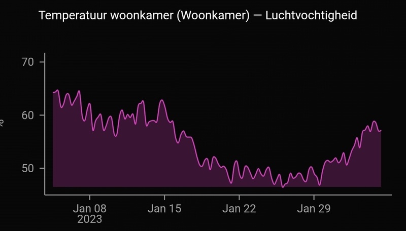

  • Oekol
  • Laatst online: 13:06
Oekol
waka waka hey hey
Hoe zit het met de 24/7 verwarmers hier. Tot wanneer gaan jullie dat doen? Tot het een graad of 10+ buiten is of zo? Heb nu in de maand december 634 kWh verbruikt en november 313 kWh. Maar november heeft 't niet hele maand aangestaard met verbruik.
Twijfel of ik 't nog wel 24/7 wil, heb 't idee dat de lucht heel droog wordt in de woonkamer en ik daarom zo'n last van m'n keel heb.
M'n daikin 4,2kw staat op 19,5 of 20 graden verwarmen 24/7 met de 2/5 stand in de woonkamer + open keuken.

Oekol schreef op zaterdag 4 februari 2023 @ 15:45:
Ik woon slecht geisoleerd en daarom staat het apparaat altijd aan totdat de warmere maanden er weer aankomen. Te droge lucht komt bij mij alleen voor als het vriest. Unit moet dan keihard werken en door de koudeval bij een defrost kan hij daarna weer hard aan de slag. IQua luchtvochtigheidspercentage in huis zou je een hygrometer kunnen aanschaffen want meten is weten. Ventileer je de hut ook met enige regelmaat? Dit gaat bij mij vanzelf vanwege de matige isolatie :+
Blijkbaar is 24 uur stoken bij jou dus geen goede optie bij deze buitentemperaturen. Je rommelt best veel aan setpoints en fanstanden, ik heb die settings al een paar maanden niet meer aangeraakt. Hier gewoon altijd setpoint 20 en bij kouder weer en zeker bij defrosts fanstand fixed 2 en bij iets “warmer” weer fanstand auto. In het begin wil je van alles uitproberen wat het beste bij jouw situatie past en dat is logisch maar de ervaring leert hier, als je een setting hebt die goed is, niet meer aankomen.

  • Oekol
Oekol
waka waka hey hey
vdr01 schreef op zaterdag 4 februari 2023 @ 15:51:
Hm jaa dat ventileren is denk ik waar 't even misging wellicht. Heb toen het vroor de ventilatierooster bij de keuken helemaal gesloten en in de uitbouw bijna helemaal dicht (staan recht tegenover elkaar). Maar de mechanische ventilatie, keuken, wc beneden en badkamer staat 24/7 aan op stand 1. Dus helemaal niks geen ventilatie was ook absoluut niet 't geval.
Wellicht is 't iets anders. We hoesten allemaal thuis, onze kleine dochter ook. Beetje last van keel, wat veel vastzittend slijm etc.

Servee schreef op zaterdag 4 februari 2023 @ 15:57:
Waarom is een rechte lijn "beter"? (Qua comfort merk ik geen verschil)

Hier zou ik normaliter bij aanhoudend 10+ overdag en zachtere nachten over kunnen gaan op ad-hoc. Aangezien er aankomende week weer nachtvorst aankomt laat ik de boel lekker draaien, warmte bufferen en daarna zien we wel verder. Ik had ook meer last van een droger klimaat in huis met 24/7 stoken en daarom heb ik de Venta LW45 comfort plus luchtbevochtiger aangeschaft. Het is hier al de hele winter 50%+ luchtvochtigheid in huis en dat is een stuk comfortabeler en beter voor je huid en luchtwegen. Op koude dagen voeg ik zomaar 5 tot 7 liter water toe per dag en dat mis jij dus zo ongeveer in je huis dus kun je wel nagaan wat dit doet.
[ Voor 10% gewijzigd door Servee op 04-02-2023 16:16 ]

Servee schreef op zaterdag 4 februari 2023 @ 16:05:
Ja ga de hydrometer van zolder eens beneden zetten. Benieuwd wat die beneden zegt. Wat betreft de 2/5 stand die we beiden hebben. Wat is de gedachte achter auto stand als het warmer is? Zie het je hierboven zeggen, probeer het te snappen om 't hier dan ook 'goed' in te stellen.
Hier heb ik de luchtbevochtiger nog niet nodig gehad (afgelopen jaren wel met de cv). Vreemd dat je dan toch zoveel liters nodig hebt om het het boven de 50% te krijgen. Hier een enkele keer richting de 48/49% maar zoals je ziet hier meestal 55%-63%. Goed ventileren en goed afgestelde ventilatiesysteem is wel belangrijk natuurlijk.
Bij langdurige "droge kou" gaat de lv wel snel omlaag natuurlijk en moeten we hier waarschijnlijk ook weer gaan bevochtigen maar dat is deze winter bijna nog niet zo geweest.

  • Servee
renzo4000 schreef op zaterdag 4 februari 2023 @ 16:19:
Zal per huis en gezin verschillen, hier een houten vloer over de gehele beneden verdieping en we eten regelmatig buiten de deur dus er word weinig gekookt. Tussendeur naar boven staat 24 uur per dag open, en vocht gaat ook omhoog net als warmte. Ventileren doen we 24 uur per dag. Te weinig ventileren houd ook je luchtvochtigheid hoog. Ook het aantal personen in huis doet iets met je luchtvochtigheid. Maar goed ik ben er blij mee want dat “probleem” is hier ook opgelost ;)

Hebben jullie met mhi-ac-ctrl geen vreemd pendelgedrag?
Ik heb de laatste dagen getest met bediening via Home Assistant (die mhi-ac-ctrl schakelt) 3n via de remote.
Maar met de remote krijg ik netjes een vrij strak verbruik zonder of met weinig pieken. Als ik hem start via Home Assistant heb ik continu pieken en dalen. Het lijkt er dus op dat aanzetten of aanpassen via Home Assistant ervoor zorgt dat die daarna vreemd gedrag gaat vertonen....
Meer mensen opgevallen?
Heb nog wel de voorgeïnstalleerde software, niet de aangepaste versie. Maar bij 1x aanpassen via Home Assidtant blijft het gedrag zo tot ik de afstandsbediening gebruik.
[ Voor 3% gewijzigd door Waah op 04-02-2023 19:18 ]

Waah schreef op zaterdag 4 februari 2023 @ 19:15:
Misschien een plaatje?
Ik gebruik zelf altijd alleen de RC. Gebruik je de esphome variant ?
  • Waah
  • Laatst online: 29-09 22:27
jobr schreef op zaterdag 4 februari 2023 @ 19:58:
ESPhome variant.
aangezet via Home Assistant:
Afbeeldingslocatie: https://tweakers.net/i/TJAmX4wrh-MoJVmWtYczD1Uw8g4=/800x/filters:strip_exif()/f/image/yyXiNFjrZj9Z3WqUor5fpCtb.png?f=fotoalbum_large
savondslaat met de remote aangepast, en vanaf dan zie je nog maar 2 kleine piekjes en daarna gelijkmatig.
dit is de volgende dag:
Afbeeldingslocatie: https://tweakers.net/i/Q7PWqsibYzIlf78-4w9KBCVng94=/800x/filters:strip_exif()/f/image/3WiQgWeKOxLJfpGo1W3U7E58.png?f=fotoalbum_large
Heel mooi constant, op de eerste piek na. daarna weer met Home Assistant ingesteld (vlak voor de 2e piek) en daarna hetzelfde gedrag weer.
Afgelopen dagen nog wat andere dingetjes getest (enkel temperatuur veranderen, enkel de blaasstand wisselen) maar het resultaat is gelijk: Remote is stabiel, HA is vrij onstabiel. Heb alle andere automations uit. Dus puur 1x de temperatuur aanpassen (niet eens aan of uit) en het is instabiel.... tot ik de remote gebruik.
  • jobr
  • Laatst online: 26-07-2025
Waah schreef op zaterdag 4 februari 2023 @ 20:57:
Begrijp ik het goed dat als je bijv de AC aanzet met de RC en na een tijdje het setpoint of bijv de fan stand aanpast vanuit HA dat daarna die pieken ontstaan?
En zodra je weer wat met de remote doet, dat die pieken weer weg zijn ?
  • Waah
jobr schreef op zaterdag 4 februari 2023 @ 21:01:
Exact. Hij draait 24/7 dus hij staat altijd aan.
Enige verschil: Ik zet hem hoger via Home Assistant. Miss Waah met de remote (want die gebruikt HA nog niet).
En toen zag ik opeens een patroon. En na testen is dat patroon best duidelijk :X

  • Waah
jobr schreef op zaterdag 4 februari 2023 @ 22:23:
@Waah
Laat mqqt explorer eens meedraaien terwijl er een piek komt.
Je kunt daar ook grafieken mee laten lopen.
Gaat dan om:
compressor frequency
return air temperatur
outdoor temperature
en onder climate om target temperature.
Kijk eens wat daarmee gebeurd voor en tijdens de piek.
Climate target temp heb ik nog geen zicht op (of history van eigenlijk)
Maar de return air temp is best veelzeggend volgens mij:
Afbeeldingslocatie: https://tweakers.net/i/C7L2D6aI5m0as4AlIzOjwOJPRVw=/x800/filters:strip_exif()/f/image/mpufOI7mQ65QgMXbcdXXix8U.png?f=fotoalbum_large
Zodra die 1 graad onder de ingestelde temperatuur komt , is er een spike tot die weer (net) boven de setpoint zit.
Dit is met de AB (tot de spikes)
Afbeeldingslocatie: https://tweakers.net/i/Qvh0C9cukSueF6aJnQU0De-IIfY=/x800/filters:strip_exif()/f/image/oZqy5VqljFYSmegtJZ81Q5od.png?f=fotoalbum_large
Lijkt dus geen issue met de ESPhome. Maar met de return air temp. Heb nu de externe sensor uit gezet, en maar eens kijken hoe die het dan doet met een aanpassing in HA. Nu draait die even op interne sensor met AB ingesteld. Morgen de hele dag op HA aanpassing en vervolgens overmorgen maar AB testen de hele dag met interne sensor.
Als hij het dan bij beide doet, is het een issue met de interne sensor, en geen ESPhome issue. Als via AB nog steeds strak is, en vis ESPhome rommelig is het wél een ESPhome issue.
[ Voor 17% gewijzigd door Waah op 04-02-2023 22:58 ]

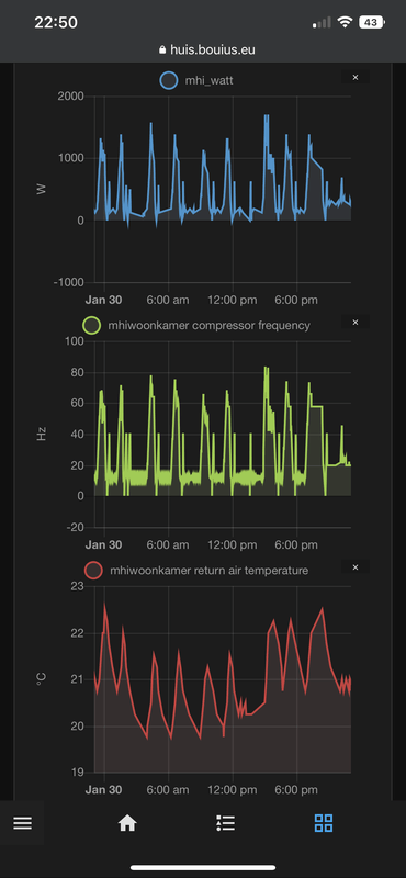

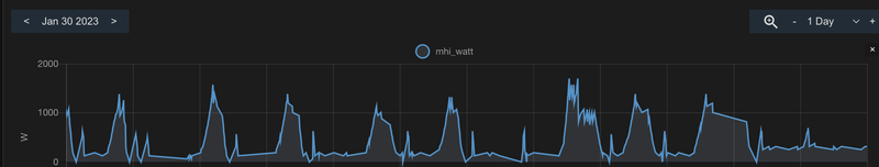

  • Waah
jobr schreef op zondag 5 februari 2023 @ 13:56:
Die target temperatuur (setpoint) moet er eigenlijk wel even bij.
En de volgende keer even de grafieken met een kleiner tijdsperiode zodat je wat meer detail kan zien (met bijv max 2 pieken).
Graag ook de temperature van de gebruikte temp sensor erbij.
Die return air temp is eigenlijk hetzelfde (als het goed is) van de room temperatuur die je naar de AC stuurt, maar dan aangepast naar een resolutie van max .25 graad.
Die return air temp verklaart inderdaad die pieken.
Nu de vraag wat er echt naar de AC wordt gestuurd qua room temp.
Die compressor freq grafiek mag de volgende keer wel weg.
Maar het is beter om met MQTT explorer (desktop) te kijken naar de waardes. Die moet je dan continue laten lopen. je kunt daar de historie ook bekijken. Dan schakel je HA ook even uit qua grafieken e.d.
Je kan dan ook nog eerst iets met de RC doen zodat het goed moet zijn. En daarna met MQTT explorer bijv het setpoint aanpassen (eigenlijk wat HA ook doet maar dan iets andere manier). En kijken wat er dan gebeurd.
met MQTT doe ik dan later. Moet ik weer een pc laten draaien, leren werken met, recorden. Veel werk voor data die ik in HA in principe ook heb :+
Maar hier info van vannacht/vanmorgen.
1:20 met de AB de airco aangezet op 21 graden, 3 streepjes. Geen externe sensor dus gebruikt gewoon de interne sensor. dit is het resultaat:
Afbeeldingslocatie: https://tweakers.net/i/66z8lkY5e-sWM97CRtS1-kPKpyc=/800x/filters:strip_exif()/f/image/VeFeYj9LNlq7ka2T6S1dWMHl.png?f=fotoalbum_large
Afbeeldingslocatie: https://tweakers.net/i/rhVISmB0DecqSWcVJ-ENgGhOxeE=/800x/filters:strip_exif()/f/image/RJwcunQ8LLmKlmPa5Wg4DYic.png?f=fotoalbum_large
vrij continu verbruik van 0.6 ampere, met later een stijging naar 0.8 Ampere. Dat is een minimaal verschil (134/184 watt)
S'ochtends via Home Assistant enkel de blaasstand aangepast naar High (wat gelijk is aan 3 streepjes, dus eigenlijk veranderd er niets aan de instellingen). Het resultaat:
Afbeeldingslocatie: https://tweakers.net/i/Hp6u10ZJQ-3GrF7Mw08SCqODNEM=/800x/filters:strip_exif()/f/image/wUXqAbVZFOmAma5B1AKsyWOe.png?f=fotoalbum_large
Afbeeldingslocatie: https://tweakers.net/i/XK6V0Ew0q3MIxlNdkGDrExdDK4Q=/800x/filters:strip_exif()/f/image/nx2Jgjn9VZitYOA4QUei9WAg.png?f=fotoalbum_large
Van 0 tot 2,5 amp en terug (690 watt). De daadwerkelijke temperatuur is aardig stabiel toch ondanks het gedrag. Maar niet wat je wil.
het enige wat me opvalt is dat die bij de eerste ingesteld is op 21 graden, hij 20 graden als huidige temperatuur geeft en daar zijn sturing op instelt. Via AH is die op 21 ingesteld, en meet die 21 en gaat die jusit vanaf die 21 graden al verwarmen.
Maar dat verklaart het vreemde gedrag niet. Ga binnenkort eerst maar eens kijken hoe ik kan updaten naar die nieuwe versie en kijken of die het blijft doen. Was vooral benieuwd of er meer mensen waren met hetzelfde gedrag met HA vs afstandsbediening.
[ Voor 118% gewijzigd door Verwijderd op 14-02-2023 11:55 ]

Verwijderd schreef op zondag 5 februari 2023 @ 20:50:
@Waah Je kunt beter de compressor frequentie gebruiken dan Ampertage:
Update: als ik naar jouw laatste grafiek kijkt dan gaat de airco uit totdat 1,25 graden verschil is bereikt, gaat aan en dan gaat die standaard naar 60Hz. Hij schiet door en begint dan weer opnieuw. Hoe verder in de tijd hoe regelmatiger, niet pendelen, hij wordt. Dit alles kun je ondervangen worden door als hij opnieuw start een graad extra te zetten en zodra de stabiel is, paar minuten, terug te gaan naar de gewenste temperatuur.
@jobr had specifiek gevraagd de compressorfreq weg te halen.
Verder: nee, dat lijkt zo door hoe ik hem knip (ook op aanvraag van). Al laat ik hem een week draaien, het gedrag blijft en is wisselend.
En we at je beschrijft is een workaround met allerlei if/else acties. Weet je wat ook werkt?
Gewoon de remote gebruiken :+ dan doet die namelijk gewoon wat die moet doen. De aansturing zou gelijk moeten zijn want zelfde instellingen.bmaar dat is dus niet zo O-)
Op het moment dat je een eigen smart-thermostaat moet gaan schrijven om dezelfde basisfunctionaliteit als de afstandsbediening te krijgen gaat er iets mis IMHO
  • jobr
Waah schreef op zondag 5 februari 2023 @ 20:36:
Valt wel mee. programma installeren. Verbinding naar MQTT instellen en klaar. Wijst zichzelf.
Probleem is dat HA mogelijk ook nog iets doet waardoor het er anders uit ziet dan de werkelijkheid. Met MQTT zie je echt wat de module doet.
Dat kan niet kloppen. Die interne sensor (=current temperature) moet fluctueren. Uren dezelfde waarde lijkt me sterk. Lijkt net of die afgerond wordt oid. Hoe heb je die externe sensor uitgezet ?
Wat voor MHI heb je eigenlijk ?
Heb je hier ook de interne sensor gebruikt ?
Want het kan niet dat de current temperature op 21 blijft liggen. Ook die moet fluctureren.
De return air moet de current temp volgen.
Ik heb het idee dat de current temp wordt afgerond waardoor je de fluctuaties niet ziet. Daarom MQTT bekijken :-)
Je hoeft maar een uur oid current temp te vergelijk met de HA grafiek. Dan moet je al verschil zien.
Maar misschien inderdaad updaten naar laatste versie wel handig.
[ Voor 4% gewijzigd door jobr op 05-02-2023 21:07 ]

  • Yellos
  • Registratie: Augustus 2022
  • Laatst online: 08:40
Willempie27 schreef op vrijdag 3 februari 2023 @ 16:40:
Momenteel heb ik in mn oude 1890 woning helemaal geen vaste verwarming meer de gaskraan staat dan ook dicht. Nu lees is al een tijdje mee. Omdat ik nu zoveel mogelijk met Home Assistent regelt is mn oog gevallen op de MHI 35ZS-W serie in combinatie met MHI-AC-CTRL. Dat lijkt me wel een degelijk voor verwarming. Zijn er mensen hier die 100% met een airco verwarmen? Ik lees vaak dat er bij erge kou toch nog de vloerverwarming wordt aangezet. Zijn er hier nog mensen die zeggen absoluut niet doen maar een CV terug hangen?
Bij koude dagen heb ik geen enkel probleem met 24h verwarming of evt een kachel bij de zetten als het kouder is als bijv -5 buiten is.
Is die MHI wat of zegt iemand voor 100% Luch/Lucht verwarming zou ik een Daikin nemen?
Ik verwarm sinds september 99% met de airco (3,5 Daikin op 122m3)
Betreft een 2-onder-een-kap met 3 gezinsleden waarvan de vrouw 3 dagen werkt.
Ik heb geëxperimenteerd met standen, ad-hoc en 24/7 verwarmen en ben er nu achter dat 24/7 het beste werkt deze koude maanden. Zodra de temperatuur boven de 10 blijft kan hij 's nachts weer uit.
Het gasverbruik is enorm gedaald. voorgaande jaren zat ik op +/- 200m3 in januari, dit jaar 40m3
(Normale maanden zit ik zelf onder de 15m3 maar ik heb uit pure luxe / experimenteren een paar dagen de CV aangezet)
Afbeeldingslocatie: https://tweakers.net/i/LbaNodHBv8HI4miHtEc3z9DfVQ8=/full-fit-in/4000x4000/filters:no_upscale():fill(white):strip_exif()/f/image/ukarDMn1u8Dr6ZTBzA4B64aQ.png?f=user_large
*vorig jaar ook minder gas, daar gebruikte ik elektrische kacheltjes. maar daardoor wel 2 keer zo veel stroom.

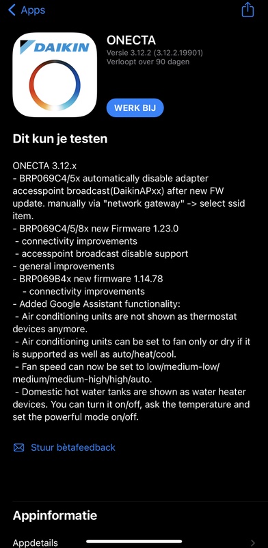

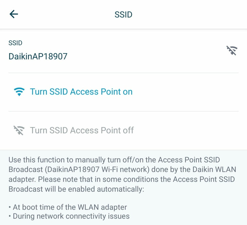

Goed nieuws voor de eigenaren van een Daikin Lucht/Lucht WP waarvan de SSID bleef uitzenden na het koppelen met het Wi-Fi netwerkAfbeeldingslocatie: https://tweakers.net/i/aNtP8xSEW9Rw_dl9VXHsVH6vmrw=/x800/filters:strip_icc():strip_exif()/f/image/l55cmCPQ3P4115x0ZLKSxCka.jpg?f=fotoalbum_large

@itguy013 is dat de beta? Ik zie geen update voor onecta en de huidige versie is van december.
  • Lieuwe15
Voor android sowieso de beta. Zojuist geïnstalleerd en er is een optie in het menu bij gekomen bij de c controller.
En het werkt ook nog eens _/-\o_

  • Servee
Lieuwe15 schreef op maandag 6 februari 2023 @ 22:57:
Hier ook IOS maar de vraagbesturing is weer uit de app verdwenen zie ik, die gebruik ik nu toch niet maar hopelijk voor het voorjaar wel weer terug.
Daikin FTXM35R/RXM35R
  • Lieuwe15
Dat is idd een hele nare..
Wat als die voor de upgrade aan stond, waarschijnlijk staat die dan na de upgrade nog steeds aan.. Zonder de mogelijkheid om uit te zetten..

  • Servee
Lieuwe15 schreef op dinsdag 7 februari 2023 @ 06:46:
Ik denk dat je middels de afstandsbediening die wel kan omzeilen maar via de app heb je mogelijk dan wel dat probleem inderdaad. Is al vaker gebeurt bij firmware updates dat er eea wijzigt maar vaak trekken ze dat wel weer recht.

  • Servee
cverkooyen schreef op dinsdag 7 februari 2023 @ 07:55:
Bij mijn ftxa niet en bij de ftxm wel. Maak er zelf wel gebruik van dus hopen dat het weer snel terug komt
Melding maken via Beta feedback kan helpen, het komt door de firmware update niet door de app update. Heb je bij de ftxa ook een firmware update moeten doen?
  • cverkooyen
  • Laatst online: 11:09
Servee schreef op dinsdag 7 februari 2023 @ 08:04:
Nee, hiervoor was geen firmware update beschikbaar
