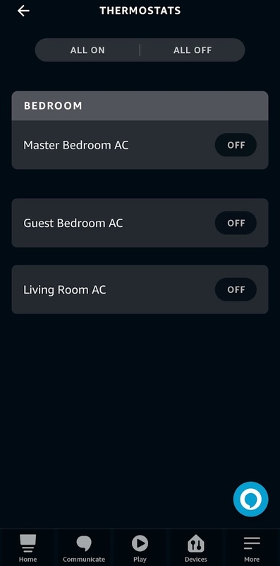

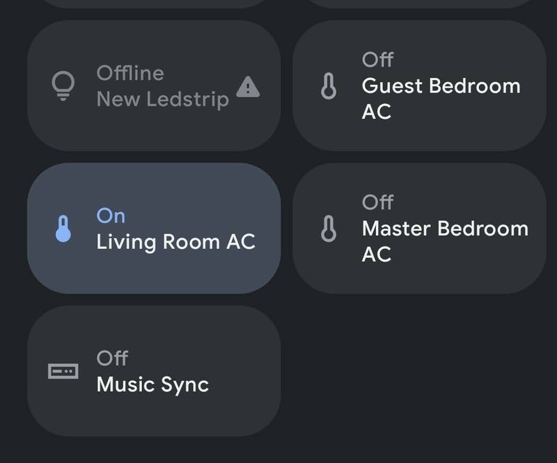

  • MXMan
  • Registratie: Januari 2023
  • Laatst online: 26-09 19:10
MXMan schreef op dinsdag 7 februari 2023 @ 08:45:
Hier ook uit curiositeit op de Android Play Store ingeschreven op het béta Daikin Onecta programma. App geupdate en geinstalleerd en kreeg ik de melding om te updaten naar een nieuwe firmware. Ik heb mij terug uitgeschreven, beta app verwijderd en terug naar de normale versie gegaan. De firmware update optie bleef beschikbaar en heb dit dan toch uitgevoerd. Het goede nieuws is dat de AP SSID's niet meer worden uitgezonden op mijn 2022 FTXM Perfera's maar zoals andere aangegeven hebben is de optie Vraagbesturing/Demand Control verdwenen. Nu weet ik niet of de binnenunits nog op 60% VB staan want deze was de setting voor de firmware update.
On top of that merk ik ook dat de bediening in Google Home naar de vaantjes is.
Toen de units nog als slimme thermostaten stonden vermeld kon je nog kiezen tussen Koelen/Verwarmen/Drogen/Fan only en nu krijg je enkel dit:
Afbeeldingslocatie: https://tweakers.net/i/Bvi6DE9c8qmsxvIWGbuFp0x5Nms=/800x/filters:strip_icc():strip_exif()/f/image/iWHLB8gByUIgOUNThVpANJyy.jpg?f=fotoalbum_large
Afbeeldingslocatie: https://tweakers.net/i/_fBOghVIxhdhUodQfcWDK-lz7ew=/x800/filters:strip_icc():strip_exif()/f/image/g2Wkvg81RsK2MJzTR958cFU9.jpg?f=fotoalbum_large
In Amazon Alexa zijn er geen wijzigingen:
Afbeeldingslocatie: https://tweakers.net/i/vGg6Lnl4M_tDGyhe929HI_KKUI0=/x800/filters:strip_icc():strip_exif()/f/image/OAgE8v7yt12mb5qlOlh3ynOT.jpg?f=fotoalbum_large
Afbeeldingslocatie: https://tweakers.net/i/QhiXgRIhN0FCHMHGd1jmXG-lBQI=/x800/filters:strip_icc():strip_exif()/f/image/d66LRXoCjMv3QtFDYE4bcqch.jpg?f=fotoalbum_large
Ik zou zeker niemand aanraden om te updaten. Je wint één ding en verliest er 2

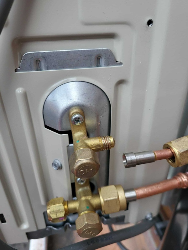

Goeiemiddag,
Hopelijk kunnen jullie mij helpen met dit probleem.
Ik heb een daikin airco gekocht in Italie, alleen nu hebben we een probleem met het schroefdraad.
Afbeeldingslocatie: https://tweakers.net/i/OTTB71Tih_ZHOkgzEpUwbRWPTsI=/x800/filters:strip_icc():strip_exif()/f/image/4sZ2s2hm0MbU8c6bqLBtQYIO.jpg?f=fotoalbum_large
We dachten aan het opnieuw tappen, want de leverancier stuurt alleen onderdelen op en dat is behoorlijk wat werk volgens mij om de aansluiting te vervangen.
Maar nu zit ik met het probleem dat ik niet weet welke 1/4 buitendraad tap ik moet hebben. Kunnen jullie mij hierbij helpen?
Alvast erg bedankt!
  • Willempie27
  • Laatst online: 29-09 11:11
fujiphoto schreef op dinsdag 7 februari 2023 @ 16:08:
Goeiemiddag,
Alvast erg bedankt!
Om de kraan te vervangen zal deze zeker eerst van alle koelgas ontdaan moeten worden. Denk dat de aansluiting gesoldeerd is. Dat zal ook wel wat kosten. Op marktplaats zetten en een nieuwe buitenunit bestellen wellicht.

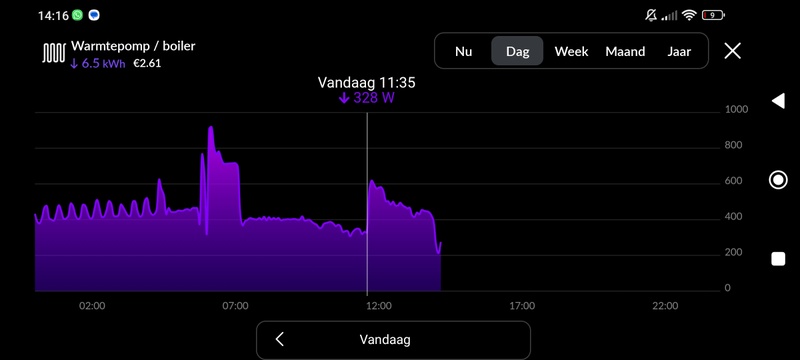

Ik ervaar een raar gedrag van mijn Daikin Perfera 3.5 buitenunit. Afgelopen nacht setpoint een graadje verlaagd unit draait dan op ca 200-300 W, dan krijg ik erg veel defrosten om de 50 minuten vannacht.
Zet ik de setpoint omhoog draait unit op 400-450W krijg ik bijna geen defrosten meer.
Lijkt dat de buitenunit de fan maar 2 standen heeft boven de 360W hard en tussen 150-360 zacht. Kan alleen maar verklaren dat de warmtewisselaar te koud wordt door te lage lucht flow.
Buitenunit staat goed vrij luchtflow wordt niet beperkt.
Optie buitenunit geruisloos staat uit op ab.
Buitenunit is pas bijgevuld met koudemiddel was wat te kort (heeft niet geholpen)
Iemand een verklaring voor de vele defrosten? En herkend met de buitenfan standen?
Zet hem nu meestal maar uit in de nacht bij vorst. Wil graag 24/7 verwarmen.

Toniboy schreef op donderdag 9 februari 2023 @ 08:47:

Voor wat betreft de verdwenen vraagbesturing na de laatste firmware update; de reactie van development Daikin.
Afbeeldingslocatie: https://tweakers.net/i/BeFtBQm--eva3IS_xgzTpft-nDw=/800x/filters:strip_icc():strip_exif()/f/image/dURSn0b33tW1UBJn403t1Sgm.jpg?f=fotoalbum_large
[ Voor 3% gewijzigd door Servee op 09-02-2023 15:01 ]
Daikin FTXM35R/RXM35R

Servee schreef op donderdag 9 februari 2023 @ 14:59:
Via welk kanaal kan men het beste andere bugs melden zoals de besturing in Google Home waar men enkel nog de fan speed kan aanpassen en de binnenunit enkel nog kan aan-
of uitzetten

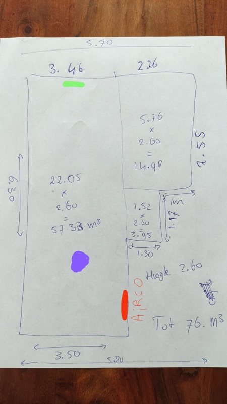

Als jullie iets zeggen als: met setpoint ... wordt het ... graden in mijn kamer.
Waar meten jullie dan hoe warm het daadwerkelijk wordt?
Ik meet aan de andere kant vd kamer op tafel hoogte. (Al moet ik zeggen dat het overal in huis op die hoogte ongeveer even warm is)
Setpoint 22 (auto fan = fan 2) leverd mij op dit moment 18.5 graden op. (Bij de grond ongeveer iets boven de 15 graden, sloffen aan dus :+)
MHI single-split SRK35ZS-W, '65 woning, oud dubbelglas, spouw volgespoten (wol). 76m3 woonkamer.
[ Voor 97% gewijzigd door Verwijderd op 14-02-2023 11:50 ]

MXMan schreef op donderdag 9 februari 2023 @ 22:37:
of uitzetten
In TestFlight vind je onder app details het e-mailadres, al zul jij niet de enige zijn en mogelijk zullen ze dit meteen doorvoeren bij een volgende release maar dat mail adres is de kortste klap.
Hier kun je eventueel nog een bug melden.

Servee schreef op vrijdag 10 februari 2023 @ 07:45:
Afbeeldingslocatie: https://tweakers.net/i/YRN7DR2wyUwXhs0pK036eIHt-Ns=/800x/filters:strip_icc():strip_exif()/f/image/cafstDcoS3yE0frBhvXuI3cl.jpg?f=fotoalbum_large
Bedankt!
[ Voor 96% gewijzigd door Verwijderd op 14-02-2023 11:50 ]

Verwijderd schreef op vrijdag 10 februari 2023 @ 00:15:
Ik heb hier een luchtmixer (plafond ventilator) hangen die de luchtlagen mengt. Er is immers geen natuurlijke convex mogelijk die, menging zou bewerkstelligen.
De vrouw is vandaag van huis. Dus ik ga met mn zoontje een staande ventilator naar het plafond takelen, om te kijken wat voor effect dat heeft op de kamertemperatuur.
Even testen voordat ik met een plafond model aan de klus ga. Met het risico dat ik het hele plafond opnieuw moet laten stucen. :+
Ben wel nog steeds benieuwd waar iedereen zulke mooie hoge temperaturen meet? (Bij het plafond of ook op tafel hoogte?) En dus of de isolate van mijn huis dus echt zo veel meer bagger is dan de rest hier.
Ik ben er nl achter dat de hoekplaatsing die ik heb (op zo'n kleine woonkamer als ik heb) niet veel uit maakt. Dus daar ligt het grote verschil in setpoint en werkelijke temp niet aan, want in het voorste gedeelte vd kamer waar de airco hangt is het precies even warm op tafelhoogte als aan de andere kant vd kamer.
Edit: de paarse stip is dat een goede plek voor een plafond ventilator? Daar zit nu nl een lamp. (Groen is trouwens waar ik meet op de tafel) Afbeeldingslocatie: https://tweakers.net/i/P527y_mW9uNFgYExQFrBzYwg4Xw=/x800/filters:strip_icc():strip_exif()/f/image/0FXnkzHStjtm37PJE9zBf9be.jpg?f=fotoalbum_large
[ Voor 18% gewijzigd door xHEMANx op 10-02-2023 09:49 ]

  • Willempie27
xHEMANx schreef op vrijdag 10 februari 2023 @ 09:26:
Edit: de paarse stip is dat een goede plek voor een plafond ventilator? Daar zit nu nl een lamp. (Groen is trouwens waar ik meet op de tafel) [Afbeelding]
Je had hem misschien ook gewoon op de grond kunnen laten liggen zodat de koude lucht naar boven wordt geblazen.

Willempie27 schreef op vrijdag 10 februari 2023 @ 11:20:
Minder realistisch. En mn zoon van 5 vondt dit leuker om te doen. ;)

  • xHEMANx
  • Registratie: November 2022
  • Laatst online: 22-09 20:29
Begint test. Setp 22. Temp tafelhoogte 18.6, temp vloer 15.6.
Eind test. Setp 22. Temp tafelhoogte 18.8, temp vloer 17.
Scheelt bij de grond 1.5 graad.(Lekkere warme voeten) Voor het midden van de kamer maakt het niet veel uit, die is 0.2 graad omhoog gegaan, maar kan ook komen omdat het buiten opwarmt.
In het gedeelte van de kamer waar de ventilator nu hangt is het zelfs 20.7 graden bij de grond. Haha. Met de blote voeten op het laminaat. :Y
Ik ga zeker een plafond ventilator overwegen. Lekker. Nu de vrouw nog zo gek krijgen. oOo

  • xHEMANx
xHEMANx schreef op vrijdag 10 februari 2023 @ 13:21:
Nee toch geen ventilator voor mij.... Check even het verbruik op homewizard. Je verbruikt sowieso extra energie om de ventilator te draaien, maar aan de grafiek te zien, verbruikt de airco ook meer, omdat hij de lucht bovenin blijft opwarmen, die de ventilator naar beneden drukt.
Dus... sloffen aan en niet meer zeuren.Afbeeldingslocatie: https://tweakers.net/i/RPNNwpky85zIwzYgzKe7eD4IaAs=/800x/filters:strip_icc():strip_exif()/f/image/gjrdDeG8RRwlSShNkmE44rJb.jpg?f=fotoalbum_large
Van 11.30 tot 1400 stond de ventilator aan.
@Verwijderd ik ben wel benieuwd naar jouw bevindingen qua verbruik van de airco met de plafondventilator uit en aan??
[ Voor 3% gewijzigd door xHEMANx op 10-02-2023 15:02 ]

Ik heb al 1,5 jaar een MHI 3,5 ZS-W draaien. Maar vandaag ineens toch iets nieuws:
Normaal is het verbruik bij verwarmen altijd minimaal 180 watt. Dat komt ook overeen met de specs, maar vanochtend heb ik per ongeluk de ventilator op de maximale stand laten staan. Zie ik nu net dat hij al bijna 2 uur lang staat te draaien op slechts 155 watt. Hoe kan dat nou ineens :?
Afbeeldingslocatie: https://tweakers.net/i/pvQEBLbuY_zOAs5FmyfkdxddiU0=/800x/filters:strip_exif()/f/image/AVO458hvIhXOGlwQ24Fqh8ha.png?f=fotoalbum_large
SRK35ZS-W

Scooper schreef op vrijdag 10 februari 2023 @ 16:02:
Veel units gaan buiten spec en maximale fan stand is de efficiëntste manier om te verwarmen dus dat de unit daardoor een keer naar z'n laagst opgenomen vermogen gaat is niet vreemd.
Klopt. A.g.v. hogere luchtflow wordt het temperatuurverschil van het koelgas lager en ontlast je de buitenunit. De binnenunit gebruikt iets meer stroom, de buitenunit een stuk minder. Ik denk dat je nog wel iets lager kan, heb hier met MHI 130W gezien.

Team-RiNo schreef op vrijdag 10 februari 2023 @ 16:17:
Martin7182 schreef op vrijdag 10 februari 2023 @ 16:18:
Ik snap dat de buitenunit minder warmte hoeft te genereren wanneer de binnenunit makkelijker warmte 'lekt', maar waar wordt het verbruik dan gewonnen?
Ik had de binnenunit fan weer op auto gezet. Het verbruik liep direct terug naar 150w (binnenfan minder hard) en vervolgens op naar het ouderwetse 178w.
De compressor frequentie bleef daarbij gelijk: 19,7hz. Ook de fanspeed van de buitenunit blijft gelijk. Waar komt het verschil in verbruik dan vandaan?

Scooper schreef op vrijdag 10 februari 2023 @ 16:21:
Drukverschillen/de weerstand die de compressor ondervindt zullen ook een rol spelen in het verbruik. Ik weet de details er niet van maar kan me voorstellen dat een meer afgekoeld koudemiddel -door hogere fanstand- daar invloed op kan uitoefenen.
De compressor draait even hard en levert evenveel warmte, maar hij ondervindt minder weerstand en gebruikt daardoor minder stroom. Alles waardoor de weerstand afneemt zorgt voor stroombesparing; kortere leidingen, soepelere lagers etc.

Ja miss maakt zakt het verbuik uiteindelijk wel als de kamer verzadigd is. De wattage liep wel wat af. Al lekt ons huis wel aan alle kanten warmte, dus het verbuik zal wrs hoger blijven, maarja de temp in de onderste helft van de kamer is dan ook hoger. :)
