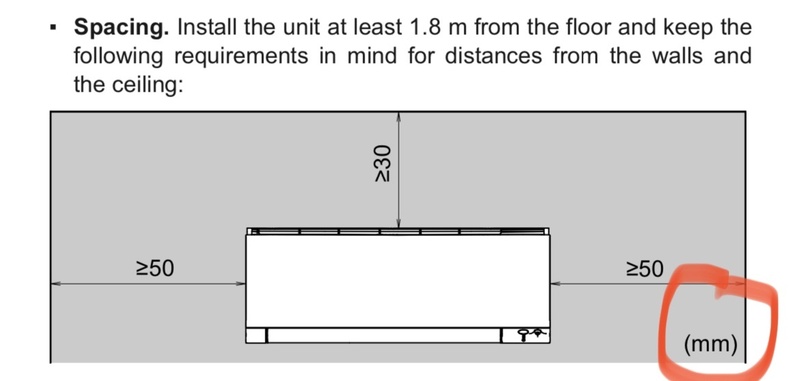

Geen idee mijn Daikin hangt 5cm van het plafond, moet minimaal 3 cm van het plafond af volgens de installatie handleiding. Dan is 17cm best wel veel denk ik maar mogelijk is dat bij MHI om een of andere reden wel noodzakelijk maar kan ook voor vreemd regelgedrag zorgen in bepaalde omstandigheden.
Afbeeldingslocatie: https://tweakers.net/i/-Cv4RTyn2WNs1cIWRbhbWS0_mv8=/800x/filters:strip_icc():strip_exif()/f/image/y0V8YmFXpnebnnQdleyBusF0.jpg?f=fotoalbum_large
Daikin FTXM35R/RXM35R
Achteraf gezien hadden ze hem nog wel een stuk lager mogen hangen, dan blaast hij op fan 2 tenminste nog de lucht iets verder door over de grond. ;) Maar het zou best kunnen dan het om andere redenen niet goed zou werken idd.. (al kan ik ze zo zelf even niet bedenken)

Servee schreef op vrijdag 10 februari 2023 @ 19:31:
Dat plaatje is trouwens wel vreemd. Afstand naar het plafond minder dan 30 cm, ok. Maar volgens het plaatje moet de afstand naar de muren aan weerskanten minder dan 50cm zijn? Moet vast verder dan 50cm zijn?
MHI single-split SRK35ZS-W, '65 woning, oud dubbelglas, spouw volgespoten (wol). 76m3 woonkamer.

xHEMANx schreef op vrijdag 10 februari 2023 @ 20:38:
Gaat om mm niet om cm
Afbeeldingslocatie: https://tweakers.net/i/PHt38n-5_0K1p8B5jG1OfJFs4xw=/800x/filters:strip_icc():strip_exif()/f/image/A6riHcBsHKRvq1EYxsfJ2QIE.jpg?f=fotoalbum_large
≥ betekent "groter of gelijk aan", dus de afstand moet groter zijn.

Proton_ schreef op vrijdag 10 februari 2023 @ 20:49:
Dan zou de binnenunit dus verder dan 30 cm van het plafond moeten hangen volgens het plaatje. Correct?
EDIT: AH Oeps... Het gaat om millimeters. Moeilijk hoor lezen :S (had je post nog niet gelezen @Servee )
[ Voor 15% gewijzigd door xHEMANx op 10-02-2023 20:58 ]
  • Servee
xHEMANx schreef op vrijdag 10 februari 2023 @ 20:52:
millimeter 8)7
Dus groter of gelijk aan 30mm dus minimaal.

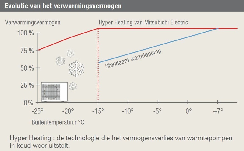

Je mag die ME heaper heating wel bij mij laten plaatsen. Dan mag jij mn MHI hebben. *O*
Afbeeldingslocatie: https://tweakers.net/i/K1tUTeEfgy9EdRjhSyqmFmdpHKM=/800x/filters:strip_icc():strip_exif()/f/image/ZdHLeN3UuWdjHfKcWBR7RKcw.jpg?f=fotoalbum_large
Lijkt erop dat hij zn scop behoudt tot -15. <3
Eens kijken of er meer over te vinden is...

xHEMANx schreef op zaterdag 11 februari 2023 @ 11:04:
Vermogen is iets héél anders dan COP.
Voor de sCOP (dat is een gewogen COP-gemiddelde van een aantal standaardsituaties) wordt er voor ons klimaat dacht ik geen temperatuur < -15°C meegenomen.

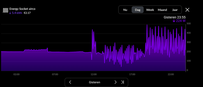

Nieuwe rapportage van de multisplit Daikin hier ter plaatse. Laatst was ik blij te melden dat het eindelijk goed moduleert en soepel draait met vraagsturing uit. Dat heeft het tot donderdagmiddag volgehouden toen midden op de zonnige dag, m'n schoonmoeder de oven aanzette voor een taartje:
Afbeeldingslocatie: https://tweakers.net/i/pk9zWeLV4ittAiRNciyOOSxqQi8=/234x176/filters:strip_icc():strip_exif()/f/image/qFAd14ZGWz47xQM6eIJ7u7zT.jpg?f=fotoalbum_medium
Sindsdien tot gisterochtend toen ik de airco maar uitzette zo gependeld. Het lijkt hier gewoon te goed geïsoleerd om met de huidige temperaturen zonder vraagsturing te werken want hij slaat af voordat hij terugmoduleert. Gisteravond om middernacht ging hij weer aan, toen was het afgekoeld naar 18,5 op de thermostaat, en toen draaide het weer mooi strak. Tot 11 uur vanochtend toen hij afsloeg. Er kwam weer wat zon in en dat was blijkbaar genoeg.
Dus tja, de conclusie is dat het eigenlijk prima werkt, maar het is lastig om genoeg warmtevraag te hebben voor vraagsturing uit.

xHEMANx schreef op zaterdag 11 februari 2023 @ 11:57:
Ik ga dit even een paar keer doorlezen... :7
Dus als ik het goed begrijp, dan is het maximaal warmte vermogen van een unit die max 1300 watt verbruikt bij een cop van 4, 1300 x 4 = 5200 . Dus is 5200 dan het "verwarmings vermogen"??? (Wat in het grafiekje staat?)
Juist ja. Ik heb ook een Hyper inverter, maar dan van MHI. Bij hogere temperaturen komt er meer warmte uit, tot +/- 200% van nominaal. De curve is zoals van elke airco, alleen hoger en tot koudere temperaturen.
De grafiek zou geen horizontale lijn moeten hebben, of ze beperken het vermogen boven de -15 °C. Dat laatste lijkt me onwaarschijnlijk. Mijn 2.5 kW unit levert 2.5 kW bij -15 °C en gelukkig heel wat meer rond het vriespunt en daarboven :)

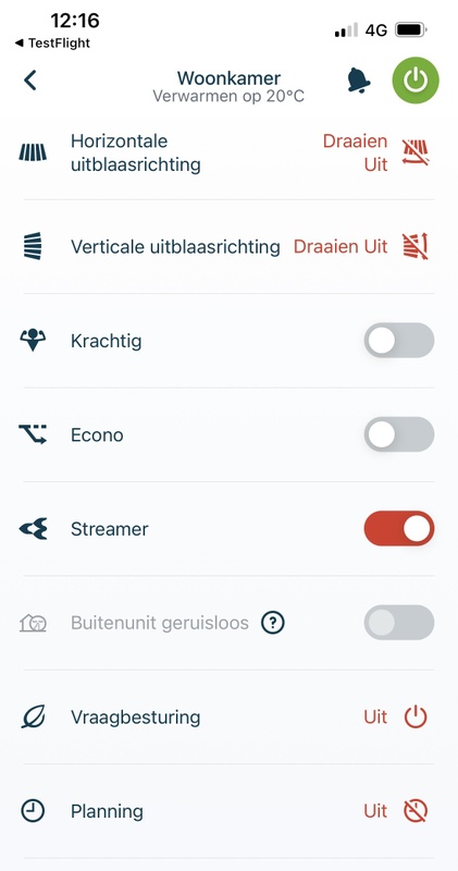

MHI heeft een silent mode.
Heeft Mitsubishi Electric ook iets vergelijkbaars? Hij limiteert dan het vermogen van de buiten unit maar daarmee ook het geluid.

Martin7182 schreef op zaterdag 11 februari 2023 @ 15:58:
Als ik het dus goed begrijp, dan heeft de unit bij -15 een cop van 1?

xHEMANx schreef op zaterdag 11 februari 2023 @ 16:09:
Bij mijn unit 2.5 ongeveer. COP staat los van het max. vermogen. Beiden gaan wel omlaag bij een dalende buitentemperatuur.

Nog even over de Mitsubishi Electric Hyper Heating.
In mijn zoektocht naar de werking kwam ik op volgend filmpje (met zeer irritante muziek) dat de werking uitlegt:
https://www.youtube.com/watch?v=nmn09Pk1luc (werking vanaf 1:00)
In dit topic en op bepaalde bronnen op het internet werd gesuggereerd dat de extra verwarmingscapaciteit kwam doordat de motor op volle snelheid ging draaien en deze extra hitte dan naar binnen werd gestuurd.
Op basis van dit filmpje lijkt dit fout te zijn. Al ben ik niet onderlegd genoeg om de volledige werking te snappen. Dat de werking effectief zuo komen door de motor op volle snelheid te laten draaien was wat me wat tegen hield om voor dit model te kiezen.
Ik vermoed dat dit dezelfde werking is als de Zubadan lucht-water warmtepompen waar wel wat meer informatie over te vinden is. Ik heb alvast een mailtje gestuurd naar ME om te vragen of dit effectief op het zelfde principe berust. Als ik antwoord krijg laat ik het hier weten.
[ Voor 75% gewijzigd door Omerta op 12-02-2023 13:26 ]

Algemene informatie over Hyper Inverter: https://parthgroups.com/hyper-inverter-technology/
Start met 130% snelheid en regelt de toevoer van warmte beter met de wens temperatuur. Ook is de laagste stand kan lager voor een nog lagere prutelmode.
Ik had het over ME en niet MHI. Ik heb het wat duidelijker gemaakt in mijn post.
EDIT:
Ik heb deze uitleg gevonden. Ik post 'm hier even voor toekomstige informatiezoekers over Mitsubishi Electric Hyper Heating:
Mitsubishi Electric uses a patented process called “flash injection” to allow the heat pump to produce such superior heating. A typical refrigerant loop in a heat pump collects heat energy from outside and transfers it inside. The flash injection process uses a bypass circuit to reroute a portion of the refrigerant to two places.
• Hot refrigerant flows back to the indoor coil to enhance heating.
• Colder refrigerant is injected back into the compressor to allow it to run at faster speeds to produce high-performance heat exchange.
In cold climates, heat pumps typically experience a decrease in pressure, refrigerant flow rate and operational capacity. Variable-capacity heat pumps with Hyper-Heating INVERTER® (H2i®) technology allow for higher compressor heating speeds at lower outdoor air temperatures, without putting extra strain on the unit or potentially causing long-term damage to the compressor. These are true cold-climate heat pumps designed to deliver 100% of heating capacity down to -15 C.
bron: https://www.mitsubishicom...echnology-for-any-climate
[ Voor 58% gewijzigd door Omerta op 12-02-2023 13:43 ]

  • Servee
Heb nog geen bericht van de developers maar vraagbesturing is in de Beta vast weer terug. De versie is ge-update van 3.12.2.19900 van 3.12.2.19901.
De app release zal snel volgen vermoed ik.
Afbeeldingslocatie: https://tweakers.net/i/PTtxKUVvIO1j609Sogt7DOmbvZQ=/x800/filters:strip_icc():strip_exif()/f/image/iSN7ng1WUP0HaP5G2SLwQ06H.jpg?f=fotoalbum_large

Kan iemand die de afgelopen dagen 24h zn airco aan heeft gehad zn verbruik even aan me doorgeven?
Heb nl 2 dagen de airco snachts uit gehad. En vandaag weer 24u door laten lopen en ik kom nl precies op hetzelfde gebruik uit. Wil even weten of het door de zon van vandaag komt, of dat het dus echt niet uit maakt.
Alle 3 de dagen 19 graden in huis gestookt. (Met adhoc stoken 1 setpoint hoger, omdat het huis koud is)
Afbeeldingslocatie: https://tweakers.net/i/yzJXWcTsPTu5OVIIW7hQNQ_3T_s=/232x232/filters:strip_icc():strip_exif()/f/image/dHvqlqx45Yw03zehjPGZNGEU.jpg?f=fotoalbum_tileAfbeeldingslocatie: https://tweakers.net/i/j7F2UP0M-LagK0w6P7HqkRFzCmY=/232x232/filters:strip_icc():strip_exif()/f/image/5h8dFVQbSB6m7O5r1d7UQJBJ.jpg?f=fotoalbum_tileAfbeeldingslocatie: https://tweakers.net/i/ArnGgBojStYgvcJJr4wddftv3Cw=/232x232/filters:strip_icc():strip_exif()/f/image/HoLn0EVJSqARu1Fmdpd5W3qg.jpg?f=fotoalbum_tile

DriesLec schreef op maandag 13 februari 2023 @ 21:43:
Hebben jullie vandaag ook opvallend minder verbruik plots???
Ik was vroeger blij met 450 a 500 watt en zit vandaag aan gemiddeld 300 a 350 watt per uur.
Niets bijzonder gewijzigd denk ik ...
Haha ok... Ligt dus toch aan de zon? Nog iemand die dat kan bevestigen?

xHEMANx schreef op maandag 13 februari 2023 @ 21:44:
Waar onze 4,2 Perfera op een 2MXM50A met een graad of 2 in de avond zo’n 850Watt trok is dat bij een graad of 10 zo’n 350Watt (Airco op 22 ingesteld, actuele kamertemperatuur geen idee.)
Lol ja, ik weet het niet want ik had het al sinds vannacht en naar mijn weten is er dan niet veel zon. ^^ Ik zat al tussen 00u en 7u aan 360 ofzo mss combinatie met weinig wind?
Ze hebben nog aan mijn ramen gewerkt vandaag maar denk niet dat het daar aan ligt in tegendeel want de deuren zijn hierdoor meer open gegaan.

elektriekert schreef op maandag 13 februari 2023 @ 21:47:
Weet je het verbruik zo van vandaag en afgelopen 2 dagen? Dat is wat ik even intressant vindt....
Edit: sorry ik bedoel het totale verbuik per dag. :)
[ Voor 6% gewijzigd door xHEMANx op 13-02-2023 21:58 ]
  • elektriekert
  • Laatst online: 21:59
xHEMANx schreef op maandag 13 februari 2023 @ 21:57:
Vandaag: 5,33 kWh
Gisteren: 7,99kWh
Eergisteren: 8,53kWh
Eereergisteren: 11,13kWh
Eereereergisteren: 9,96kWh
  • DriesLec
  • Registratie: December 2022
  • Laatst online: 30-11-2025
Bij mij eergisteren 15 kw, gisteren 8,8kw en vandaag lijkt het onder de 8 te blijven.
En zie dat het echt teruggevallen is sinds gisteren rond 18u ...
Minder vocht in de lucht en wind weg?
Zon grotendeels weg dan bij ons...
  • Martin7182
  • Registratie: Juni 2020
  • Laatst online: 23:07
xHEMANx schreef op maandag 13 februari 2023 @ 21:43:
Toeval. Het is een optelsom van factoren;
- Hogere buitentemperatuur geeft minder warmteverlies van je woning en betere COP van de airco.
- Instralend zonlicht geeft extra warmte en je warmteverlies van je woning gaat omhoog als het buiten even koud blijft.
- Lagere binnentemperatuur 's nachts geeft minder warmteverlies t.o.v. continue stoken.
- Harder draaiende airco overdag is minder efficient t.o.v. continue stoken.
  • Offens1490
  • Laatst online: 21-09 08:22
Ziet er wel naar uit dat de zon invloed heeft.
Zie mijn grafiek na 1200. 18c fan 2 3d.
Savonds 19 C.42 m2
Afbeeldingslocatie: https://tweakers.net/i/SekLwLHPKSrZnkV4R354sJYZXPQ=/800x/filters:strip_exif()/f/image/ymc9pboYKmAc2QZ9YiVrsrTx.png?f=fotoalbum_large
AnimeAdicted
  • DriesLec
Vannacht koud en wat vochtiger (auto krabben en denk 1 defrost gehoord te hebben.) Net geen 600 watt tot nu toe. Maar goed gaat wel weer zakken. Grappig om te zien wat voor elementen er allemaal meespelen hierin.
Ik slaag er overigens wel in om met 1 van mijn twee binnenunits van 2 kw alles vrij warm te houden momenteel waar er normaal 2 van 2 kw draaien.
Dus al bij al heel tevreden op dit moment.
Jammer dat de spouw pas in mei wordt gevuld, ga moeten wachten tot volgende winter om dat effect goed te zien.
  • mr_evil08
  • Laatst online: 21:35
Martin7182 schreef op maandag 13 februari 2023 @ 23:14:
Is sterk afhankelijk van de installatie/configuratie/huis.
Lagere binnentemperatuur=minder warmteverlies klopt, maar lang niet altijd terug te zien in praktijk(hier niet tenminste).
Alleen als airco op vollast draait is die minder efficient, tussen 0 en 75% valt ook niet terug te zien in praktijk.
Wanneer de airco hard moet draaien is het vaak kouder buiten waardoor het lijkt dat die meer verbruikt, maar dat komt omdat het huis meer warmteverlies heeft.
@DriesLec Bij luchtdicht maken van het huis zie je meer effect waaronder goed te kijken naar de ventilatie, luchtverwarming heeft veel invloed hoe goed luchtdicht je huis is.
[ Voor 7% gewijzigd door mr_evil08 op 14-02-2023 09:10 ]
