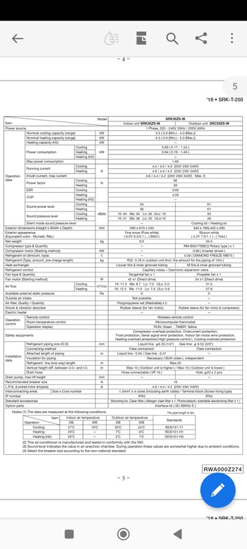

  • bertjebon
  • Laatst online: 08-09 18:33
Goedenavond,
Heeft iemand misschien een link naar de technische handleiding van
MHI35ZS-W SRK SRC
[ Voor 4% gewijzigd door bertjebon op 14-02-2023 18:28 ]

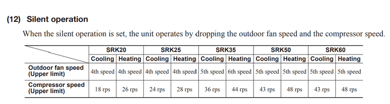

Weet iemand of MHI en ME energy modus hebben waar je de airco in verwarm modus kan laten draaien op 80, 60 of 40% power?
Ik weet wel dat LG het heeft, maar alleen in koel modus. En alleen de single splits, dus niet de multi splits.
Sowieso snap ik niet waarom er geen optie is om de airco gewoon op een gekozen wattage laten draaien. Laten we zeggen tussen 300W en 700W ofzo.
  • xHEMANx
  • Registratie: November 2022
  • Laatst online: 08-09 00:00
Stark schreef op woensdag 15 februari 2023 @ 16:52:
Silent mode bij mhi (mannetje die shhhh zegt, vinger voor mond). Ongeveer ergens in de 40% is dat, afhankelijk van je model. Of bedoel je dat niet?
MHI single-split SRK35ZS-W, '65 woning, oud dubbelglas, spouw volgespoten (wol). 76m3 woonkamer.
  • Willempie27
  • Laatst online: 17:04
Bij MHI schijnt het vermogen in Silent Mode 60% te zijn. Dit kan ik echter niet terugvinden in de handleiding. Ook hier kan het niet gebruikt worden bij multisplitsystemen.
Waarom zou je een bepaalde wattage willen? Je wil toch je doeltemperatuur behalen.
  • xHEMANx
Afbeeldingslocatie: https://tweakers.net/i/ifRZdKWn_dzqzkfMzYZvKx0Ffow=/full-fit-in/4920x3264/filters:max_bytes(3145728):no_upscale():strip_icc():fill(white):strip_exif()/f/image/G7684Awosy55V503TbdP3T1N.jpg?f=user_large
Silent mode
Volgens mij had @Martin7182 dit uitgerekend. Zelf niet nagerekend. Ik vertrouw hem blind hierop. O-)
Afbeeldingslocatie: https://tweakers.net/i/nSiiWuQV9Gvqv3J8cg5NYK9p0Tg=/800x/filters:strip_exif()/f/image/EU27eTWRHmcIQC2E0uvckLop.png?f=fotoalbum_large

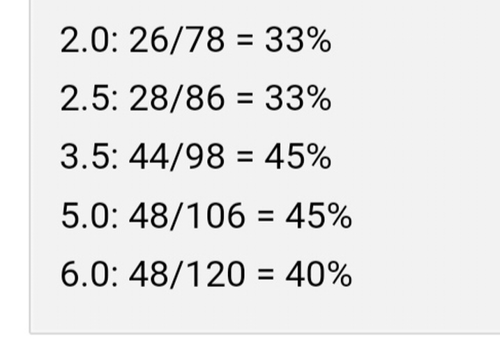

xHEMANx schreef op woensdag 15 februari 2023 @ 21:54:
Silent mode
Dat geldt in ieder geval voor MHI-ZSX. Je eerder genoemde 40% is wel een mooi gemiddelde. Ik baseer deze percentages op de max. compressorsnelheid uit een andere tabel. mijn 2.5 unit trekt op vol vermogen 1600 W en in stille modus maximaal 400 W. Dan zit ik dus op 25%. Het zou kunnen zijn dat het opgenomen vermogen niet lineair is in de compressorsnelheid. Ik merk trouwens ook dat er soms pieken richting maximaal vermogen voorbijkomen; bij het inschakelen gebeurt dat en als er plotseling veel kou naar binnen komt (de binnenunit hangt naast de achterdeur). Die compressorlimiet is dus geen echte limiet al blijft hij er wel 99% van de tijd onder.

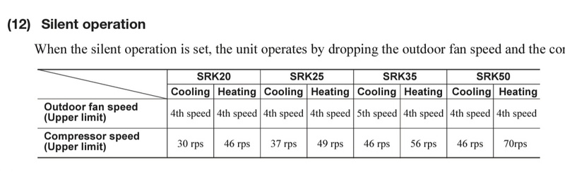

Martin7182 schreef op donderdag 16 februari 2023 @ 06:31:
Oeps ik had het idd toch moeten controleren.
Voor de ZS is dit anders dan de zsx.
ZS:Afbeeldingslocatie: https://tweakers.net/i/jgAfrnq9GHT3HxKRa_Ps57iT3aI=/800x/filters:strip_icc():strip_exif()/f/image/NUtif5Z1CsnOUTdhRJk9Caom.jpg?f=fotoalbum_large
ZSX:
Waar vind jij de max compressor snelheid? Op de specificatie sheet??
Afbeeldingslocatie: https://tweakers.net/i/GTA3w6SF55rXMYAMH323jq4lj9Y=/x800/filters:strip_icc():strip_exif()/f/image/yJkHuOnB1U8XvYd1g7zrteKs.jpg?f=fotoalbum_large
  • xHEMANx
Wat ik getest heb is dat max vermogen ongeveer 1350w is
Als ik dan de silent aan zet, loopt hij terug naar 550w.
Ongeveer 40% is dat.
Een 3.5kw zal met silent mode dus nooit boven de 550watt uitkomen. (Dus ook niet als hij meer nodig heeft om het warm te houden. :F )

  • Hartox
  • Laatst online: 03-09 15:56
Onze 35ZSX doet max ongeveer 800 watt max als de silence mode aan staat.
edit: De compressor draait dan op 44hz. Het opgenomen is afhankelijk van de fan snelheid, op auto zit ie dan op 700 watt, op standje 2 gaat ie naar 800..
[ Voor 52% gewijzigd door Hartox op 16-02-2023 10:35 ]

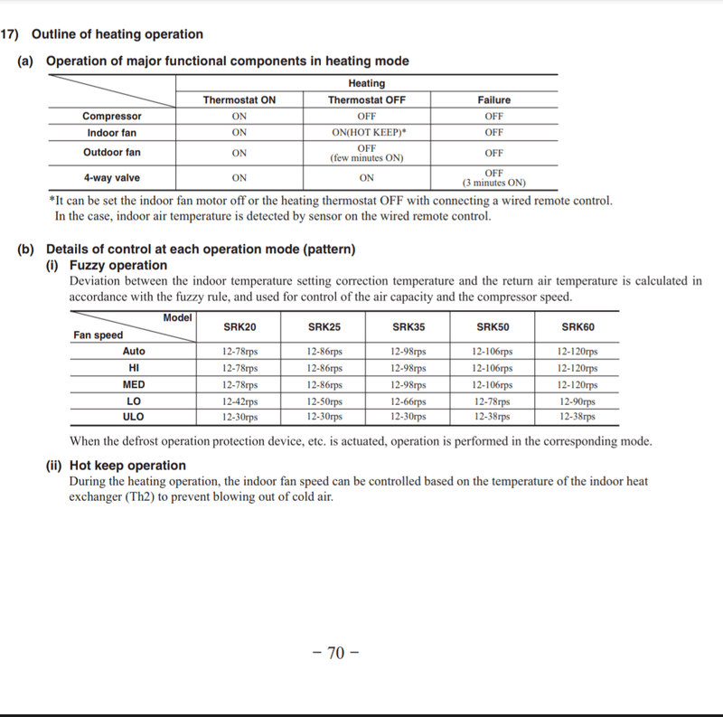

xHEMANx schreef op donderdag 16 februari 2023 @ 09:48:
Nee, in de MHI-ZSX manual in deze tabel:
Afbeeldingslocatie: https://tweakers.net/i/-xo78neA3RRQFMrdqYrq5lAjzYY=/800x/filters:strip_exif()/f/image/hZQu8q9SXz7eEN7sMoJrhR8i.png?f=fotoalbum_large
Mijn 2.5 unit komt in stille modus met fanstand auto niet boven de 25%, maar zoals @Hartox terecht opmerkt, het zou hoger kunnen zijn op lagere fanstand. Ik zal even testen of hij dan tot 33% komt. Tot nu toe gebruikte ik alleen de auto stand.

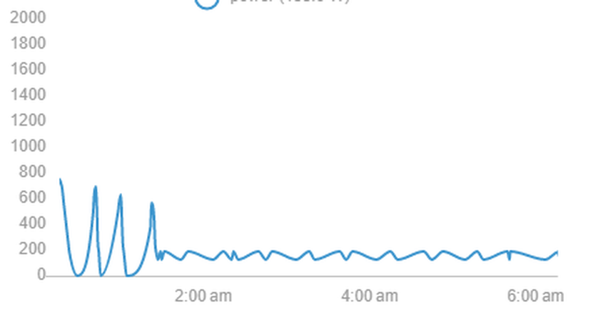

  • KoningPaulus
  • Laatst online: 08-09 21:10
Martin7182 schreef op donderdag 16 februari 2023 @ 09:25:
Dat denk ik wel. Daarom heeft een kleine unit een betere COP omdat hij fysiek even groot is als een grote unit, maar vaak minder hard draait.
Ik zal het COP-verschil eens proberen te bepalen op max. fanstand in normale- en stille-modus bij maximale warmtevraag. Meetonnauwkeurigheden en andere afwijkingen delen zich grotendeels wel weg, b.v. als de luchtverplaatsing van max. fanstand niet helemaal overeenkomt met de specs.
Ben benieuwd.
Voor alsnog met deze temperaturen moduleert ie hier netjes terug naar 200-350W, afhankelijk van de warmtevraag en of de deur naar de hal open staat. Sochtends uiteraard wat meer om de boel op te warmen.
Silent mode zit (Helaas?) niet op de smart m-air app; maar vooralsnog de silent functie ook nog niet gebruikt dus. Vraag me af of je uberhaupt verschil daarmee merkt als je het vergelijkt met de laagste stand (in dit geval 180-200W verbruik, zachtjes blazen).

Martin7182 schreef op donderdag 16 februari 2023 @ 12:04:
Fanspeed van binnenunit is hetzelfde als compressor speed?
Lijkt me niet? Want op silent mode kan mijn binnenunit even hard blazen op max als zonder silent mode.
Ik snap niet helemaal wat er boven staat. Gaat idd wel over compressor speed.
Hmmm... Die rpm heeft dus niks met je uitblaaskracht te maken. Want bij de zsx is auto, hi en med precies dezelfde rpm.
Ingewikkelder schematje dan ik dacht.
Wat is compressorspeed precies??
Edit: fanstand 2 krijg ik max 775 watt met silent mode.
Ik dacht silent mode te snappen, maar kom tot de conclusie dat ik geen flauw idee heb wat die precies doet. :F :? 7(8)7
Ik zie ook niet in waar ik silent mode voor zou moeten gebruiken?
1. Mn buiten unit is stil zat, zelfs als het vriest.
2. Als ik 24/7 verwarm, zit ik al onder het verbruik van wat hij begrenst, dus doet silent mode niets.
3. Als ik adhoc verwarm, wil ik juist dat hij even goed door stookt, anders duurt het erg lang voordat het hier warm is.
4. Miss dat het handig is als de unit gaat pendelen, dat als hij even uit is geweest en weer aan gaat, dat hij dan een wat minder hoge verbruiks piek maakt. Dat zou misschien ietsje stroom schelen. (Dan zouden het wel flinke pieken moeten zijn en heb het nog niet getest/vergeleken of het echt iets uitmaakt.)
[ Voor 51% gewijzigd door xHEMANx op 16-02-2023 15:37 ]

  • Martin7182
  • Registratie: Juni 2020
  • Laatst online: 18:30
xHEMANx schreef op donderdag 16 februari 2023 @ 14:17:
De tabel is inderdaad onduidelijk. Ik heb nergens anders de max. compressorsnelheid kunnen vinden.
Het hebben van stille modus is met name handig zodat de unit overdag met normale modus niet boven de 45 dB kan komen en 's nachts met stille modus niet boven de 40 dB. Een unit zonder stille modus mag overdag bij vollast niet boven de 40 dB uitkomen, ook niet als je nooit vollast draait.
Punt 3 is voor mij anders. Ik warm graag rustig op. Tot het vriespunt buiten gaat dat prima en hopelijk zorgt het er ook voor dat de buitenunit minder snel bevriest. Daaronder zet ik stille modus uit, anders koelt het huis teveel af.

  • Laatst online: 26-07-2025
Nee. Het is de snelheid van de compressor die in de buiten unit zit. En nee, het is niet de snelheid van de fan in de buiten unit.
  • xHEMANx
jobr schreef op donderdag 16 februari 2023 @ 19:11:
Het tabel leek over de fan in de binnenunit te gaan, altijd verkeerd begrepen. :o

  • Martin7182
Volgens mij geeft de tabel de relatie tussen mogelijke comoressorsnelheden met binnenunitblaasstanden weer.

  • Waah
  • Laatst online: 18:28
Tommie12 schreef op vrijdag 17 februari 2023 @ 08:16:
Dat is geen Tv, anders hebben ze daar wel uitzonderlijk hun best gedaan om de kabels weg te werken.
Daar wel! :+
maar inderdaad een schilderij.... Het lijkt wel verdomd veel op de reflectie van een televisie, vandaar dat ik dacht dat het een TV was.
Hier draait de unit sinds vannacht tussen de 125-188w. Dat is hoe ik het graag zie :+
