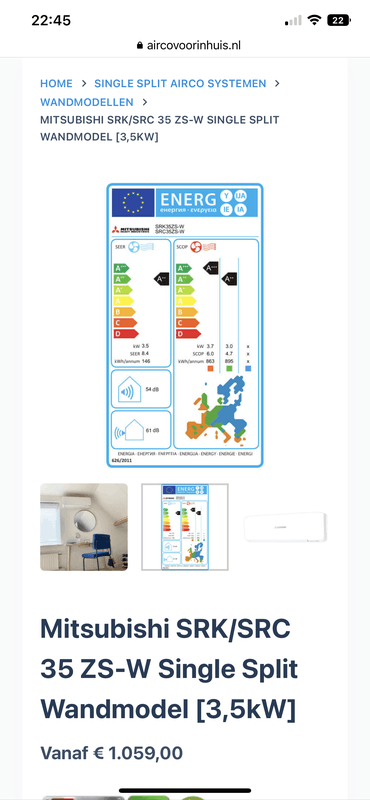

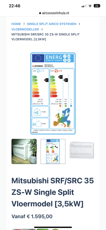

Als ik de vloerstaander 3.5 bekijk is dit het energielabel:
Afbeeldingslocatie: https://tweakers.net/i/B4cvPHSuo5b3pFLyBlex81dL01Y=/x800/filters:strip_exif()/f/image/aEUP1lknXlP8VnG2kZ5TdvAT.png?f=fotoalbum_large
Wandunit is deze:
Afbeeldingslocatie: https://tweakers.net/i/21h-C3ZBH0dVATFZQsYBxjTklT4=/x800/filters:strip_exif()/f/image/1tV4sQvy4yYs5DAd4UFN99eH.png?f=fotoalbum_large
Misschien kijk ik verkeerd, maar het wandmodel heeft een marginaal lager jaarverbruik, de scop voor onze regio is gelijk en voor zuid europa is zelfs iets beter voor de wandunit.
Zelf verwacht ik eigenlijk weinig verschil tussen beide opties in verbruik. Kwa comfort kan ik het me prima voorstellen, maar in verbruik? Mwoah.
En het voordeel van een wandunit (en waarom wij geen vloerunit hebben)
Geen obstructie van de blaasrichting. Ik heb hier geen wand waar niet iets voor staat of op relatief kleine afstand een blokkering van de luchtstroom is.
Dus ja, vloer kan zeker comfortabeler zijn dat geloof ik wel. Maar ben wel benieuwd welke cijfers jij ziet dat vloer beter is? Misschien kijk ik verkeerd hoor :X
Of die 31 kWh dan opweegt tegen de meerprijs is vraag 2, maar er zijn vast sites waar het prijsverschil kleiner is dan daar.

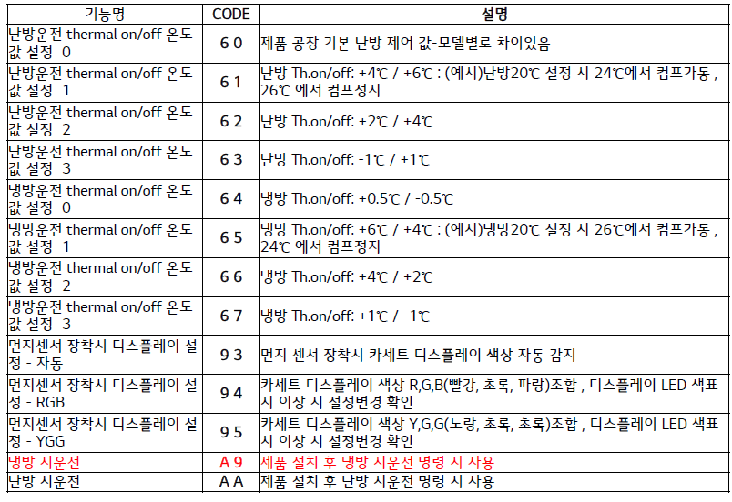

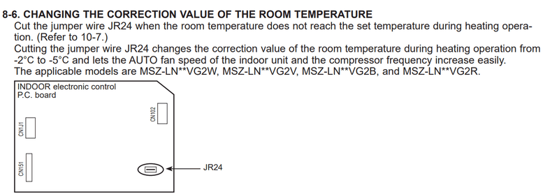

Moontje75 schreef op woensdag 1 februari 2023 @ 12:49:
Toen ik weer mailde kreeg ik een andere setpoint regelingen meegestuurd zodat het apparaat weer stabiel zou draaien. (uit te voeren via je afstandbediening)
standaard is de setpoint regeling -0,5/+2
met de gekregen instelling werd de setpoint -1/+1
Moontje75 schreef op vrijdag 3 februari 2023 @ 10:45:
Zojuist gebeld met LG
Code 60 komt overeen met de fabrieksinstellingen. Dan zou de temperatuur dus boven setpoint moeten blijven.
Ik vond dit wel een interessant verhaal dus heb nog even verder gezocht. Ik kwam op deze Koreaanse website deze afbeelding tegen:
Afbeeldingslocatie: https://blog.kakaocdn.net/dn/SfUqR/btqKYnjrV2F/oKx7fTVARLfZGDdudFliFk/img.png
De afbeelding door een translator gehaald: 60-63 zijn voor verwarmen, 64-67 voor koelen. 60 is inderdaad de fabrieksinstelling voor verwarmen. Voor 61 staat +4/+6, dus als je 'm instelt op 20 gaat de compressor aan bij 24 en uit bij 26. 63 voor -1/+1 klopt ook met de informatie die je van LG kreeg. De overige waardes in de tabel zijn niet zo interessant denk ik, bijvoorbeeld A9/AA zijn voor test runs. De website heeft ook nog een tweede tabel met 11-14 voor verschillende "ceiling height" waardes (standard, low, high, draft).
Geen idee voor welke modellen dit is en ik ben tevreden met mijn LG duo-split dus geen zin om er mee te rommelen, maar ik wilde het toch even delen voor het geval iemand er iets aan heeft. Eigen risico etc.
@K!aus @w00key
  • w00key
  • Laatst online: 08-09 11:53
user109731 schreef op zondag 19 februari 2023 @ 08:42:
@K!aus @w00key
Leuk maar ws n.v.t. bij onze modellen. Staat niks in de installateurs handleiding, enige dat we hebben is een set DIP switches in de multi buitenunit.

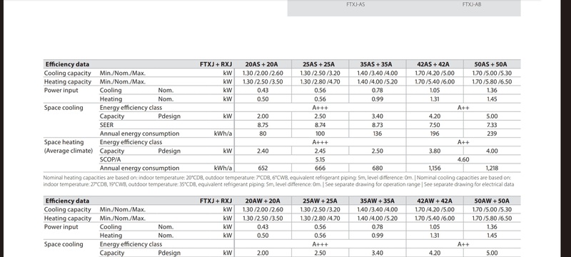

Ik heb een Daikin binnenunit die steevast de ruimte meer verwarmd dan noodzakelijk. Waar kan dat door komen?
Toelichting
In onze woonkeuken (6x6x4,5) en logeerkamer (4x4x3) hangen 2 Daikin Performa binnenunits (resp 5,0 kW en 2,5 kW), die samen op een 5,0 kW buitenunit zijn aangesloten (met nog één reserve aansluiting).
De unit in de woonkeuken verwarmt altijd (in de winter) en werkt prima; brengt de ruimte op gewenste temperatuur. De unit in de logeerkamer gaat soms aan, maar levert dan teveel warmte. Als de instelling is dat er verwarmd moet worden naar 20 graden maakt de binnenunit er 25 graden van, ook al zie ik in de app dat de binnenunit zelf ook meet dat het echt warmer is dan 20 graden.
Er is geen sprake van een overshoot door een hele goede isolatie; de logeerkamer is juist niet-drinkbaar zo goed geïsoleerd. De temperatuur is ook niet even te hoog, maar permanent
  • dano2504
  • Registratie: November 2015
  • Laatst online: 11-07 13:24
dano2504
hallo
Frij5fd schreef op zondag 19 februari 2023 @ 13:05:
Toelichting
In eerste instantie zou je kunnen zeggen dat de binnen unit te groot is voor de kamer, maar als je kijkt naar de inhoud van die kamer 48m³ is die zeker niet te groot bemeten. Hoe lang houd die kamer de temperatuur vast nadat je de binnen unit uit hebt gezet?
In mijn app zie ik dat de binnen units een goede temperatuur meten, echter als ik ze instel op 20⁰c dan zie ik in alle vertrekken dat die altyd 23⁰c aangeeft en nog steeds aan het verwarmen is. Warmte stijgt denk ik dan maar, de temperatuur op kamerthermostaat hoogte is wel gewoon 19,7⁰c.
Zou de temperatuur lager zetten, zeker voor een slaapkamer.
slaapkamer/slaapkamer/zolderkamer/gamekamer: Buitenunit: 4MXM68A 6,8kW Binnenunit: FTXM25R 2,5kW Binnenunit: FTXM20R 2,0kW Binnenunit: FTXM20R 2,0kW Binnenunit: FTXM20R 2,0kW. Woonkamer: Daikin Perfera wandmodel FTXM50R + RXM50R 5,0kW.
Toelichting
Ik heb het tegenovergestelde met een uitzondering. Met het huidige weer (7-12 graden buiten) verwarmt de airco tot 2 graden onder setpoint. In de kamer wordt het 16c (thermostaat) met setpoint 18c (airco).
Maar als het -5 vriest en de setpoint is 18, dan wordt het in de kamer ook 18.
Merk jij enig verschil tussen je overshoot en de buitentemperatuur? Of is dit ongeacht de buitentemperatuur?

Bij de Mitsubishi Electric MSZ-LN35VG2B is voor zover ik zie, een jumper doorknippen de oplossing, dan gaat de default offset van -2 naar -5. Alleen is die 3 graden weer te veel. En als het buiten koud is, werkt het wel al goed..

Processorkoeler schreef op maandag 20 februari 2023 @ 12:19:
Zo, nou echt hoor. Dit heb ik nog nooit meegemaakt, laat staan van gehoord.
Het enige waar ik me nog aan erger is dus de temperatuur. Denk dat 3/4 van de mensen er wel last van heeft, maar dan in overshootvorm.
Buitentemp 7-14 graden: daadwerkelijke temp. ligt 2c onder setpoint airco
Buitentemp winter (vrieskou): daadwerkelijke temp komt overeen met setpoint airco
Ofwel een soort 'undershoot'. Doorvoer is goed dichtgepurd. Enig idee hoe dit kan?
I-SEE staat trouwens uit zodat die sensor de temperatuur niet beïnvloedt.
In de winter heb je een luchtbel bij de airco hangen doordat de airco meer warmte moet leveren.
Zet de uitblaasklep eens helemaal naar boven en de lamellen recht, test dan nog eens, grote kans dat je het dan in de winter ook hebt, en geen gordijnen of ander objecten dichtbij de airco hebben want dat heeft invloed op de voeler.

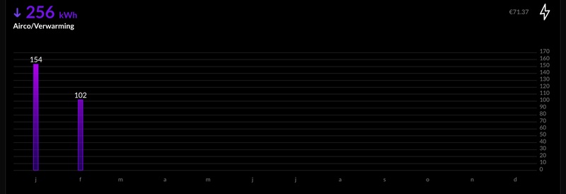

In mijn geval merk ik echt geen verschil in verbruik t/o februari vorig jaar 30% en nu met de Venta luchtbevochtiger op 50/55%. Het zal mogelijk gaan uitmaken als je rond de 80% zit dat zal er wellicht meer energie nodig zijn maar dan heb je andere uitdagingen 8)7 . Daarentegen wel mega comfort verbetering, geen droge lippen, huid of ogen meer enz.
Daikin FTXM35R/RXM35R

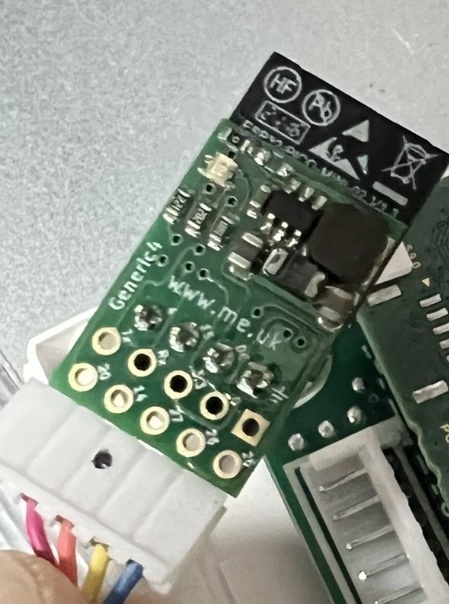

Of gewoon de hele print verplaatsen zoals ik gedaan heb.
De NTC eraf solderen is wel ontzettend fijn werk waar je een vergrootglas bij nodig bent, gaat hem niet worden met een gewone lompe soldeerbout.

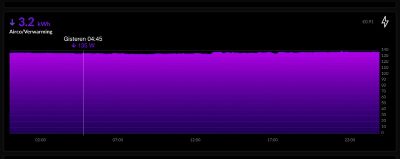

Hier draait m'n multi (zie sig) elke nacht tussen 23:00-6:00 met alleen de 3,5 van de woonkamer aan en moduleert dan mooi terug naar iets van 250W. Dat heb ik hem met demand control nooit zien doen (tenzij op minimum geforceerd).

24/7 op stille mode setpoint 20 en kamertemperatuur 20 graden het hele jaar, stabieler dan gister gaat het niet worden zie hier onder, hij is nu uit gegaan door warmte van de oven een heerlijke cake gebakken. :P
Afbeeldingslocatie: https://tweakers.net/i/Dj_gu2EAnoueqja882jXwyqqkTI=/800x/filters:strip_icc():strip_exif()/f/image/SeUda7BDYPmLlnwJBQ0e9BY3.jpg?f=fotoalbum_large

w00key schreef op woensdag 22 februari 2023 @ 15:12:
Dit is eigenlijk de perfecte case voor multi, je hebt dan een buitenunit die lekker op lage toerental pruttelt met maar 1 van de 3 units aan, in plaats van 1 binnen op max = 1 buiten op max, 2x uit. Met Daikin kan je vermogen regelen met Demand Control, ook bij multi, zodat het niet zomaar de volle 2000W uit de stekker trekt. Alleen als het echt koud wordt moet je de begrenzer uitzetten, niet zo erg, dan zit niemand in de tuin.
Combinaties: https://www.daikin.be/con...-lucht%20warmtepompen.pdf
Pagina 80 = 4kW, 82 = 5.2 kW. Daarmee op de -40 mag je 2x 2.0, 1x 2.5 aansluiten, de grotere kan tot 2x 2.5, 1x 3.5.
Afbeeldingslocatie: https://tweakers.net/i/zwJ_iEVavEO-Dk3mNLi9SVYvfS0=/full-fit-in/4920x3264/filters:max_bytes(3145728):no_upscale():strip_icc():fill(white):strip_exif()/f/image/ZrXJHRn29D1pKeUVa0m1hyDx.jpg?f=user_large
Afbeeldingslocatie: https://tweakers.net/i/gS3XY_iBsSnknMrzGg-As2UXQfQ=/full-fit-in/4920x3264/filters:max_bytes(3145728):no_upscale():strip_icc():fill(white):strip_exif()/f/image/UKro1p77a5x7VvtAJNduA36v.jpg?f=user_large

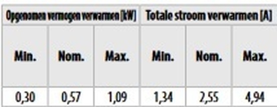

Oke, bedankt.
Wat is nu het minimale vermogen dat die uit het stroomnet trekt? 0,3kW of 1,1kW?
[ Voor 15% gewijzigd door Stark op 22-02-2023 17:53 ]
  • w00key
user109731 schreef op woensdag 22 februari 2023 @ 17:28:
De MU3R19 is een maat groter dan mijn MU2R17 (met 3.5 + 2.5), maar ik vraag me af of LG dat toch iets heeft verbeterd. Ik zie namelijk alleen in de ochtend een korte piek van 1300-1400W (in HomeWizard dus 5 minuten gemiddelde) en daarna gaat hij snel terug naar 300-500W. Dan heeft hij 7+ uur uitgestaan dus dat is te overzien. De rest van de dag blijven de pieken eigenlijk altijd onder de 1000W zelfs na de beruchte 3h oil return cycle. De buitenunit staat naast een schuifpui en ik heb binnen nog helemaal niets gehoord.
De MU3R19 deelt onderdelen met de -21 en MU4R25, o.a. de compressor. Dat maakt zijn piekvermogen een stuk hoger. Het stomme is dat hij zelfs met 1 unit aan (1x 2.5 of 3.5) de buitenunit op max zet, voor eventjes inderdaad zoals je zegt nu het zo warm is, maar in die 5-15 minuten is het vrij onaangenaam buiten.
Bij kouder weer blijft hij langere tijd hoog, of bij gebruik van 2 of meer units op stand heat. Dat is erg aso voor de buren dus ik zet max 1 op heat, en de rest op fan, en probeer vermogen onder de 1kW te houden. Zoiets hoor je niet te hoeven doen maar hey, LG 8)7
  • w00key
Stark schreef op woensdag 22 februari 2023 @ 17:49:
Oke, bedankt.
0.3 kW stroom van stopcontact en produceert 1.1 kW warmte.
  • Hespy
  • Registratie: November 2022
  • Laatst online: 18-11-2024
Oke, bedankt.
De ene is in Kw de andere Ampère
Als je ampère X de spanning doet zou het op hetzelfde moeten uitkomen

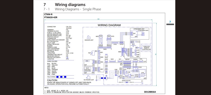

Het zit er standaard in bij Daikin maar wel nog een aparte print. Zie schema Afbeeldingslocatie: https://tweakers.net/i/iDWB_HG3lVQbJYa2wat9A5KPJ7U=/800x/filters:strip_icc():strip_exif()/f/image/7srN75s1wfslPfLVzwVGBZw1.jpg?f=fotoalbum_large

Klopt, een mini printje maar het is geen fysiek kastje meer.
