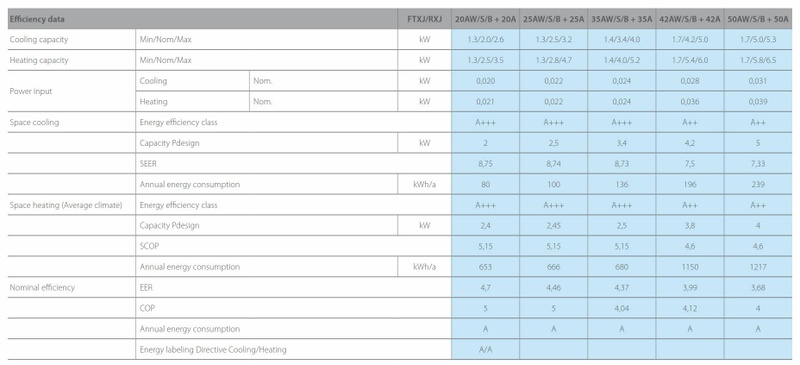

w00key schreef op woensdag 22 februari 2023 @ 15:12:
Dit is eigenlijk de perfecte case voor multi, je hebt dan een buitenunit die lekker op lage toerental pruttelt met maar 1 van de 3 units aan, in plaats van 1 binnen op max = 1 buiten op max, 2x uit. Met Daikin kan je vermogen regelen met Demand Control, ook bij multi, zodat het niet zomaar de volle 2000W uit de stekker trekt. Alleen als het echt koud wordt moet je de begrenzer uitzetten, niet zo erg, dan zit niemand in de tuin.
Combinaties: https://www.daikin.be/con...-lucht%20warmtepompen.pdf
Pagina 80 = 4kW, 82 = 5.2 kW. Daarmee op de -40 mag je 2x 2.0, 1x 2.5 aansluiten, de grotere kan tot 2x 2.5, 1x 3.5.
Hmm, toch twee verschillende antwoorden van jullie twee. Nu weet ik het nog niet, haha. Voor beide is natuurlijk wat te zeggen, 3 buiten units op een tussenwoning ziet misschien ook niet uit.
Ja, ik heb spouwmuur isolatie en ik laat de bodem isoleren in mei dus het is dan al een stuk beter want in de winter merk ik dat er veel koude straling van de tegel vloer afkomt. Woning is van 1980.

Stark schreef op donderdag 23 februari 2023 @ 14:40:
Feiten:
Multisplit nadelen:
- Bij defect alles kwijt zijn.
- Hoger minimaal vermogen wat nadelig kan zijn.
- Hoger energieverbruik in algemeen.
Voordelen:
- WAF
Singlesplit nadelen:
- WAF (meerdere buitenunits).
Voordelen:
- Zuiniger in algemeen.
- Beter regelgedrag.
- Bij storing niet alles kwijt zijn.
Ik raadt altijd aan om boven en beneden wel gescheiden te houden mbt buitenunit dus minstens 2.
Singlesplit,s zijn algemeen ook goedkoper om onduidelijke redenen.
Tegelvloeren zijn sowieso een ramp bij luchtverwarming, blijft ijskoud aanvoelen, alleen vloerverwarming werkt hoe goed of slecht de vloerisolatie ook is.

  • Stark

mr_evil08 schreef op donderdag 23 februari 2023 @ 15:01:
Feiten:
Multisplit nadelen:
Voordelen:
- WAF
Voordelen:
Het minimaal vermogen bij de Daikin multi split 5,2kW is 320W.
Ik vind dit zelf best laag.
  • mr_evil08
  • Laatst online: 21:35
Stark schreef op donderdag 23 februari 2023 @ 16:06:
320 W is veel te veel.
3MXM52N
Ik zie nu dat het tegenwoordig 130 watt is, dat hebben sindskort veranderd de 3MXM52N bijvoorbeeld, in verleden had multisplit best wel hoog minimaal vermogen.
In praktijk zetten mensen niet altijd alle binnenunits aan, net als bij CV het geval is worden er regelmatig radiatoren gesloten.
[ Voor 13% gewijzigd door mr_evil08 op 23-02-2023 16:17 ]
In de praktijk wel tot 190W maar het 'kan' een nadeel zijn, een single gaat wellicht wel tot 100W maar als je altijd meerdere binnenunits aan hebt kan een multi juist weer efficiënter zijn, zeker als je aan het verwarmen bent bij lagere temperaturen waar de minimumvermogens in afname niet meer haalbaar zijn. Dan kan je multi lager omdat minimum afgifte van 2x800W meer is dan de 1x1200W van de multi.

  • Team-RiNo

Stark schreef op donderdag 23 februari 2023 @ 16:21:
Ja, wat zou er voor wamte uit komen als de unit lager dan 320W draait? Dat is niet veel.
Mijn huis heeft nog meer warmteverlies dan dat die ooit op zo'n laag wattage zal gaan draaien.
Die lage wattages zie je alleen bij hogere buitentemperaturen en als de binnenunits niet geforceerd op een lage stand staan, de COP is dan gewoon veel hoger waardoor er minder vermogen opgenomen wordt. De opgegeven minimumvermogens kan je vaak gebruiken om de standaard COP te berekenen (afname/afgifte) maar die is bij hogere temperaturen natuurlijk veel hoger waardoor er minder afname nodig is.
In mijn geval met een 2.5+3.5 binnenunit aan is het minimumvermogen 1,3kW / 190W = COP 6.84 wat prima kan als het 10c of hoger is.
RTX4090+7800X3D

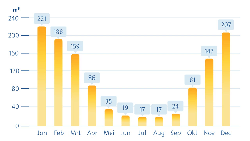

Je zegt nu heel grappig alsof iedereen dood gaat van de hitte bij een multi, maar een gemiddelde tussenwoning zit in nederland op 1300 m3/jaar. Ik zat op iets meer dan de helft, in een goed geïsoleerde woning dus.
De gemiddelde omrekenfactor is 1 m3 ~= 8 kWh aan warmte / 4 COP = 2 kWh aan stroom. Dat komt aardig uit, de teller voor 2022 staat op 1341 kWh inclusief wat koelen in de zomer, 1200 kWh-ish voor alleen verwarmen.
In december 2022 was het koud, 337 kWh in een maand. In de week van 12-dec stonden de dag tellers op:
13, 15, 17, 10, 15, 19, 13 kWh per dag, gemiddeld 14.5 kWh dus. Dat is omgerekend 416 - 791W aan elektrisch opgenomen vermogen, 604W gemiddeld, bij een vrij lage COP van nog geen 3, het vroor flink.
Een "standaard" rijtjeshuis gaat dus 2x dat aantal verbruiken, 1200W gemiddeld, x3 = 3600W netto vermogen nodig om het binnen warm(ish) te houden. Dat kan de 3MXM52A wel, maar vergeet het maar met de RXM35R / RXM35A of de kleinere broers RXM25R/A.
En verwarmen was voornamelijk in de woonkamer, met een 3.5 kW binnenunit (LG DC12RH) die prima 0.89 / 4.00 / 6.00 (min, nom, max) aan vermogen kwijt kan, zolang de buitenunit genoeg warme persgas aan leveren en dat kan de multi heel erg goed. Als het triple single was geweest was het beneden te koud terwijl de compressor op MAX POWER draait met constant defrost als gevolg, met 2 units die niet mee kunnen helpen. Nu draait de MU3R19 op ~0.5-1 kW opgenomen vermogen, van de 3 kW max, dus lekker zuinig op 33% power level. Defrosts heb ik nauwelijks gehad. Lang leve overkill power van de multi.
Als het warmer is kan je de minimum nog steeds kwijt; je hoeft niet 24 uur te verwarmen maar als je dat toch echt wilt, de Daikin 3MXM52N levert minimaal 1.3 kW aan warmte continu, dus 31.2 kWh per dag, omgerekend 3.9 m3 gas, 117 m3 per 30 dagen. Hoeveel is dat eigenlijk?
Afbeeldingslocatie: https://tweakers.net/i/pFbUtZpFywm2gHW1ztKJA4LFmpU=/800x/filters:strip_exif()/f/image/mOER27LfF4UAfsCdlmx9DAwh.png?f=fotoalbum_large
117 m3 equivalent aan warmte past prima bij een gemiddeld huis dat binnen de prijsplafond limiet blijft van 1200 m3 gas, in november tot en met maart kan je dan 24/7 draaien zonder pendelen, en in april / oktober incidenteel / overdag verwarmen wanneer het nodig is. En als je huis ouder is en meer dan dat stookte wil je echt geen te kleine unit.
TLDR: minimum vermogen is prima bij de Daikin -40 en -52. De MHI is zelfs nog lager.

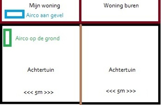

De geluidsdruk is alleen zelden voor de afstand van 1m, Daikin doet 2m en Toshiba zelfs 4m+. Je kan dus onmogelijk een juiste afstand tot de erfgrens berekenen als je er vanuit gaat dat geluidsdruk altijd voor dezelfde afstand geldt. Je kan bovenstaande grafiek gebruiken of een tabel als deze gebruiken https://www.distrimex.nl/geluidsniveau-dba-afstandstabel
Met de geluid info van de fabrikant kan je niet zo veel, voor een specifieke situatie.
Conform het Bouwbesluit is de Handleiding Meten en Rekenen Industrielawaai (zie hier) maatgevend.
Deze kent de term LWR: de immissierelevante bronsterkte. Daarbij hou je rekening met de geluiduitstraling van de bron op de opstelplaats, zoals het bodemtype. Vervolgens kan je het geluidniveau op een ontvangerpunt berekenen.
De grafieken van @PentaClover zijn zo te zien op de formules uit Methode B gebaseerd (mooie plaatjes :) )
Wat ik er vooral uit leer is dat je behoorlijk goed moet opletten wat je koopt qua geluidvermogen, als je buren dichtbij zijn. Even met wat vuistregels vaststellen of je voldoet op 2-3 meter afstand van de erfgrens is m.i. tricky. Kies een stillere WP en probeer de opstelplaats slim te kiezen en hou er rekening dat een omkasting op afscherming nodig zou kunnen zijn.
Er is ook nog een officieel rekenblad waarmee je kan toetsen of de WP voldoet. Echter ook hiermee is het nog vrij complex en denk ik niet te doen voor een leek. ( zie hier )
Het makkelijkst is de verantwoordelijkheid bij de leverancier te leggen: svp opleveren conform de geluideisen van het Bouwbesluit.

Koop altijd de laatste. Het heeft geen zin om een oudere te halen.
Mensen hier zijn bang voor te grote unit kopen, maar let goed op dat je voldoende capaciteit haal. De SCOP verschilt bijna niet tussen de verschillende groottes, je betaalt wat je stookt en met Daikin kan de max temmen met Demand Control.
Vergelijk de minimum vermogen van
Afbeeldingslocatie: https://tweakers.net/i/BmjSOnzh1-oE6Y2QBDh-sQspPH4=/full-fit-in/4000x4000/filters:no_upscale():fill(white):strip_exif()/f/image/elB2RQmLtDCM21MLBXFqpGal.png?f=user_large
met de single splits
Afbeeldingslocatie: https://tweakers.net/i/nF3-_3ICwOOz2s9ytwEueaKp7N4=/800x/filters:strip_exif()/f/image/3lkOWhTQYsVDKzgkaiMEsKIx.png?f=fotoalbum_large
Als je dus 2x single aan hebt staan, krijg je minimaal 2x 1.3 kW. Bij multi mag je die 1x 1.3 kW verdelen over de 2.
Ik ben meer van mening dat te klein kopen vervelender is, zie eerdere links naar een 3.5 kW Daikin single; hij mag nominaal bij +7 graden 5.2 kW aan warmte leveren, maar bij kou blijft er niet eens de helft over. De multi doet dat veel beter, en met 1 multi heb je ongeveer 2 singles aan verwarming capaciteit die je naar 1 unit, meestal de woonkamer, kan sturen. Zie ook de Pdesign, de -52 is 2x de 3.5 single.
Die binnenunit kan dat makkelijk aan, ~18 graden lucht naar ~40-50 graden verwarmen en uitblazen blijft hetzelfde, ongeacht hoe koud het buiten is, het is de single buitenunit die het niet aan kan.

Afbeeldingslocatie: https://tweakers.net/i/PX5j9eUNPuBp26S_pgXaxiV3GP8=/800x/filters:strip_icc():strip_exif()/f/image/AmnAvILZj7HZ33nHV1SUXbUp.jpg?f=fotoalbum_large
Ik zie voor de 32 en de 42 een respectievelijke jaarlijkse verbruik van 136 en 196 kWh staan, dit is op basis van 24/7 de airco aan hebben in een heel jaar?
Ik wil graag een 42 airco voor mijn woonkamer om iets overcapaciteit te willen hebben en 60kWh per jaar verschil is 24 euro meer per jaar, het prijsverschil tussen de 2 airco's is 350 euro (1625 en 1975). Ik weet nog steeds niet wat het verstandigste is :N

Xqlus1ve schreef op maandag 27 februari 2023 @ 08:05:
Dat is alleen voor koelen in de zomer. Voor verwarmen in de winter komt er 680 resp. 1150 kWh bij. Dit zijn gemiddelden, voor je eigen situatie kan het sterk verschillen. Bij twijfel kun je een warmteverliesberekening maken, of een grove benadering a.h.v. je gasverbruik nemen.

Gasverbruik exclusief douchen en koken zit ik rond de 400 a 450m3 per jaar. Hoe kan ik die grof omrekenen tot kWh aan verwarmen?

@Xqlus1ve Niet voor een 4,2 gaan als je daarmee ook wil verwarmen, minimaal vermogen is te hoog.
Een 4.2 gaat al snel pendelen ofwel aan/uit/aan/uit en dat de heledag door bedenk wel of je dat wil.
Overcapaciteit werkt niet bij lucht/lucht warmtepompen, is zeer oncomfortabel en kost je ook redement.
In dit topic wordt vaak 1m3 gas => 2kWh stroom voor verwarmen als vuistregel aangehouden. Zoek ook eens in de topic start op Koevlaas formule.
Ook wij waren aan het twijfelen, uiteindelijk de 35 genomen en nog geen moment spijt. Betreft een woonkamer van 48m2 (dubbel glas, bouwjaar 1994) die vrij eenvoudig op 20 graden is te houden wanneer het 0 graden buiten is. Als backup hebben wij nog wel de CV en een 3,8kw gashaard als het nodig is.

user109731 schreef op maandag 27 februari 2023 @ 09:40:
450 x 8 : 1650 = ~2,2kWh.
Komt circa 900kWh per jaar bij voor verwarmen.
450 x 1,45 = 650 euro aan gas
900 x 0,4 = 360 euro aan elektra
Los van het feit dat een grotere airco meer kost in aanschaf is de stroomverbruik bijna hetzelfde per kamer aangezien je er dezelfde energie in moet steken (met een afwijking van de grotere compressor uiteraard)?

Ik krijg een nieuwe Daikin Multisplit 5,2 buiten unit.
Nu is mijn vraag, welke setup zou het minste geluid maken voor de buren? Als ze in de tuin zitten bijvoorbeeld.
Ik hang hem aan de gevel. (blauw)
Of ik zet hem op de bodem neer (groen), hij is dan wel richting de buren gericht maar er zit een schutting tussen van 1,80m hoogte.
Als ik hem aan de gevel laat hangen richt hij richting de achtertuin maar daar achter is niks, alleen parkeerplaatsen en garageboxen. Wel hangt hij hoog in het zicht en kan het geluid nog makkelijk bij de buren de tuin in gaan, maar misschien minder hard omdat de zijkant naar de buren gericht is.
Als ik hem op de bodem zet dan richt hij wel richting de buren maar de schutting zal geluid blokkeren en hij hangt niet in het zicht, tevens zal er geen last van resonantie zijn als ze 's avonds in bed liggen en dat ding staat aan. Alhoewel die resonantie misschien wel mee valt.

  • nMad
  • Laatst online: 21:34
Stark schreef op maandag 27 februari 2023 @ 19:20:
In de tuin met de rug tegen de gevel aan zou mijn voorkeur hebben.
