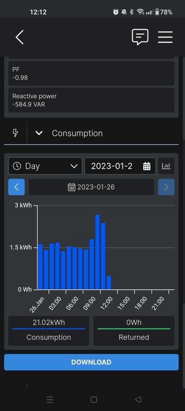

whtniels schreef op woensdag 25 januari 2023 @ 16:33:
Morgen is het zover dat Alklima langs eindelijk langs komt. Het naar mijn inzien niet goed functioneren van de airco's loopt al vanaf installatie (september), maar is toen amper gebruikt (dus niet opgevallen), ben echt pas in november gaan meten.
Meer informatie in mijn postgeschiedenis (ik post alleen in dit topic).
mitsubishi mxz 3f68vf
msz-ap50 op +/-38m2 (+/-100-110m3)
msz-ap35 op overloop boven, 3 aangrenzende kamers en een trap richting zolder.
bouwjaar 1975, redelijke isolatie, tussenwoning (totaal 109m2), nieuw hr++ glas en kozijnen 2019. Gas verbruik inc warmwater/koken was 900-950m3.
Stook alleen beneden op dit moment op 19c 24/7, (wens is 16c boven, maar stroomverbruik is te veel).
Meet pas vanaf 27 november met een shelly em op de airco groep ivm zeer hoog verbruik bij energieleverancier.
November 530kwh +/- (melcloud), dit was niet 24/7 maar meestal na thuis arriveren van werk (15 of 17u) tot aan slapen.
Vanaf 2 december ben ik 24/7 gaan draaien (op advies installateur), met alleen de 5kw binnenunit aan. Boven is dus onverwarmd.
December 800kwh
Januari tot nu toe - 577kwh
Naar mijn idee is dit erg veel voor de ruimte die hij moet verwarmen.
Hij moduleerd ook niet terug. Het is altijd vol aan (de buitenunit), en binnenunit blaast met auto fanstand modus op fanstand 1. Dan slaat de airco uit en is het net of een auto stationair in de tuin staat te draaien (of geen geluid).Het is de hele dag door op en af toeren van de buitenunit. Erg slechte cop waardes naar mijn idee (1.5-2) (gemeten, IR thermometer via hvac).
Het verbruik bij 13 graad buiten is +/- 550 watt per uur zoals begin januari, maar zelfs dan gaat de buitenunit vol aan, en dan slaat hij af, maar voor een langere tijd dan bij kouder weer. Erg vervelend en ook erg aanwezig het op en af toeren.
Het opgenomen vermogen als de buitenunit aanslaat met 1 binnenunit schommelt altijd rond de 1.3-2.5kw.
Als ik de bovenunit erbij aanzet dan word het helemaal gekkenwerk met uitschieters naar 4+kw en gewoon erg veel geluid van de buitenunit.
Alleen 5kw unit, maakte raar geluid buiten dus ging kijken in shelly app, ging beneden kijken en hij stond rustig te blazen fanstand 1 (auto).
2 binnen units aan, ruimtes zijn op temperatuur (19 beneden, en 16 boven).
Volgens mitsubishi specs is maximaal opgenomen vermogen 1.9kw, combinatietabel met betreffende binnenunits zegt 2.3.
Dit is met 1 uur testen van de bovenunit erbij aan om 17:00, op 1C hoger dan ruimtetemperatuur (16c), en blijft zo'n hoog vermogen opnemen en slaat tussendoor dus ook af bij bereiken temperatuur.
Ik zou graag willen dat ik boven erbij aan kan hebben, het is daar nu 14-15c ( na het hele jaar nog niet stoken, op een paar keer testen na), en dat is (mijn vrouw) net te koud. Maar dan ook voor een redelijk verbruik. Ik snap dat mijn stroomverbruik omhoog is gegaan maar dit is te gortig voor wat ik ervoor terugkrijg. Helaas kan ik niet terug naar gas, de cv is weggehaald toendertijd. Nu zit ik met een aan uit airco die enorm stroom vreet.
Heb een monteur in december erbij gehad en die kon niks raars vinden, hij zei wel dat hij niet terugmoduleerde maar daar bleef het toen bij. Er is toen getest met alleen 1 binnenunit aan terwijl de monteur met Alklima aan het bellen was. Ik heb meerdere emails gestuurd en nu eindelijk komen ze langs met Alklima (importeur mitsubishi).
Heeft iemand nog tips wat ik morgen zou kunnen zeggen, mochten ze weer tegen mij zeggen dat het normaal is en ik vervolgens hiermee blijf zitten. De installatie was niet goedkoop en ik zit er echt mee wat ik hier mee aan moet.
Een ding is duidelijk dit is niet normaal!! Het lijkt erop alsof de inverter niet werkt of niet aangestuurd word en dus alleen volgas kan en gaat. Laat je niet afschepen met onzinnige oplossingen maar laat ze een structurele oplossing bieden en eventueel een nieuwe buitenunit laten plaatsen als ze er niet uitkomen. Je ziet snel genoeg of ze er kaas van hebben gegeten of alleen de basics checken, zoniet dus een nieuwe buitenunit eisen.

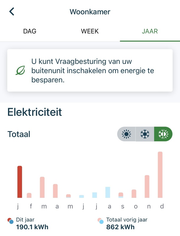

Servee schreef op woensdag 25 januari 2023 @ 17:18:
@whtniels
FYI Ik heb 1052kWh verbruikt voor bijna een heel jaar om 155m3 veelal 24/7 te verwarmen én te koelen. En dit zijn zelfs nog wat hogere cijfers omdat de Daikin app nogal wat aan de hoge kant meet.
Afbeeldingslocatie: https://tweakers.net/i/lOk1jEEkVNqRgTywGs8oJjKtRqo=/x800/filters:strip_icc():strip_exif()/f/image/mwIxI9fd4E6TEz8bVehmDpcB.jpg?f=fotoalbum_large
Daikin FTXM35R/RXM35R

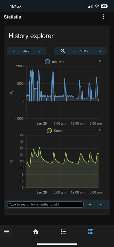

Mijn advies. Bereken het warmteverlies van je woonkamer hier: https://bouw-energie.be/n...n/warmteverliesberekening bij 3,9 graden = maandgemiddelde december 2022 https://weerstatistieken.nl/de-bilt/2022/december. Dan kan je uitrekenen wat je ongeveer in december bij een Cop4 bij 24/7 kwijt zou zijn bij normaal verbruik.
Met jouw 800kWh bij een Cop van zeg 4= 32000kWh delen door 31 dagen (december)= 1032kWh per dag gedeeld door 24 = 43 kWh per uur. 8)7 Als je dat weer deelt door de Cop 4 = 10,75 kWh per uur aan echt stroom verbruik hebben en dat is 8)7
Ik heb een woonkamer van 55m2 bij 24/7 stoken gemiddeld 20 graden en de max die ik in december heb gehaald is.....14,4 Kwh en beejte houtstook zou zijn max 18 kwH. Doe dit voor de gein maal 31 dagen zou 500 kWh bij 31 dagen met vorst waarbij er geschaatst werd. Maar gemiddeld verstookte ik in december zo'n 7 kWh (zonder houtstook overigens). Ik zit op in december op 309 kWh.
@Servee Kan jij even bovenstaande uitleg checken zodat ik zeker weet geen weeffout te hebben gemaakt?
We zullen Aklima en die installateur hopelijk de goede kant uit sturen want dit is absurd. :'(

  • Servee
MotorBeast schreef op woensdag 25 januari 2023 @ 18:24:
Hoe je het ook berekent het blijft bizar en absurd, en zeker indien je als leverancier je klant hier wekenlang mee laat zitten terwijl er dus geen andere verwarming aanwezig is…de afspraak morgen was in mijn geval via mijn advocaat gelopen met op voorhand een vordering van de extra stroomkosten.

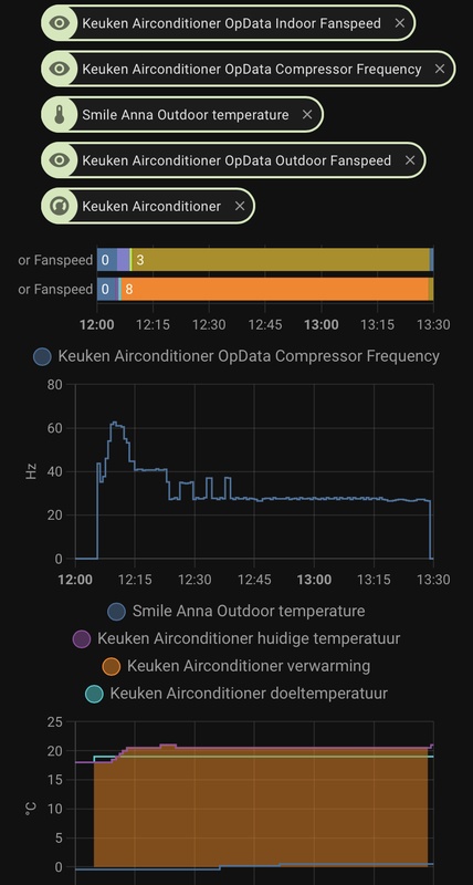

Ik heb sinds zomer vorig jaar een MHI SRK 50 ZS-W 5 kW airco met een ESP8266+MHI-AC-CTRL om hem uit te lezen.
Bevalt allemaal prima boven 0 graden maar wat mij opvalt is dat hij daaronder outdoor fan standaard op 8/8 (dus maximaal) zet. Dit zelfs wanneer ik hem binnen op de laagste fanspeed zet met 18 graden en hij bij slechts 1 graad hogere buitentemperatuur en dezelfde binnentemperatuur het prima redt met een outdoor fanspeed van 3/4.
Er lijkt wel een soort van logica in te zitten dat wanneer buiten temp < 0 dan fanspeed maximaal i.p.v. dat hij bijv iets tussen de 3-8 fanspeed pakt.
Het lijkt mij erg prettig als dat wel zou kunnen omdat ik dan op iets koudere dagen zoals deze minder luidruchtig kan bijverwarmen met de airco.

Servee schreef op woensdag 25 januari 2023 @ 19:22:
Dat is de volgende stap. 800kWh stook ik hier 3 a 3,5 maand mee met forse koude. Drama.

Ok hij loopt stabiel. Temp zakt niet meer. De test begint:
3Dauto fan2 setpoint 21 (dus 22) = 18.9c 470w
Nu dit aan het testen:
Handmatig fan2 setpoint 22 = {over 15 min}
MHI single-split SRK35ZS-W, '65 woning, oud dubbelglas, spouw volgespoten (wol). 76m3 woonkamer.

Ik zit persoonlijk nu in een nieuwbouwwoning van eind 2022, A+ met een Lucht/water warmtepomp, met lucht recirculatie door de woning, een kleine woning overigens maar dik geïsoleerd met HR++ ramen of hoe dat precies heet. (Alsof je 2x dubbelglas hebt in een raam?)
Het huis is nu nog leeg, maar ik heb alleen de vloerverwarming aan op 20 a 21c. (Ook vanwege restant bouwvocht)
Daarbij begrijp ik dat je normaliter niet echt wat doet aan de temperatuur van een vloerverwarming, dat zou juist duurder kunnen zijn?
Maar ik zie een dagelijks verbruik, dus eigenlijk in een lege woning, van 20 kWh per dag.
Soms iets hoger, soms iets lager.
Dat lijkt mij ontzettend hoog of veel? Wintermaand of niet zeg maar.
[ Voor 8% gewijzigd door Bozebeer38 op 26-01-2023 04:50 ]

Heb ze ook laten zien dat ze samen 3.5kw trekken. Heb ze nu nog steeds samen aan en hij valt nu van 3/3.5 kw uit tot 500watt stationair draaien buiten.
Afbeeldingslocatie: https://tweakers.net/i/j7kZfHWyqLpOlfchxf6sGOX0CU4=/x800/filters:strip_icc():strip_exif()/f/image/W63fY2dKbowQwROI9DrBw0LJ.jpg?f=fotoalbum_large
DriesLec schreef op donderdag 26 januari 2023 @ 12:06:
Hebben ze het koelmiddel er effectief afgehaald of niet?
Nee nu niet, mitsushi wou het niet doen omdat dat aan de installateur is, en die had geen apparatuur daarvoor bij zich. Dit is wel in december gedaan er dat zat er in, alhoewel het terugdoen wat mis ging en er spoot wat weg, toen woog hij die fles weer en heeft het later wat er weg was gespoten nog aangevuld vanuit een nieuwe fles.

3D (Daikin hier is blijkt nu anders dan MHI) en gewoon fan op auto.
  • Waah
  • Laatst online: 02-08 07:45
xHEMANx schreef op woensdag 25 januari 2023 @ 21:44:
Ik heb geen geduld. 😅 (En een defrost gooide roet in het eten)
Ik wacht jouw tests af. Ben trouwens nog wel benieuwd naar wat jij zei, of de setpoint na een tijdje weer verlaagd wordt of niet? (Ik denk het niet, maar je weet maar nooit....)
Externe sensor, en de 3D auto op 20 (dus 21 intern)
Afbeeldingslocatie: https://tweakers.net/i/AC_n94zXbDxEU8rApvGp8vnLlwk=/x800/filters:strip_exif()/f/image/flDFcXrSTS4P2X3JhE6bih39.png?f=fotoalbum_large
Vanaf 22:00 ingesteld, en het verbruik ging meteen omlaag (logisch want was 22 graden in huis)
Maar 3D auto lijkt hem te laten zakken tot 20 graden zodra die daar onder zakt, gooit die er wat extra warmte in tot die stijgt tot setpoint 21 en vervolgens gaat die weer traag.
Dus ik snap wel dat ze zeggen dat die niet een graad extra verwarmt. Hij stelt hem in op 21, maar dat is de max temperatuur. Hij mag een graad zakken.
3D auto lijkt dus te gaan voor laag gebruik (188 watt) en als die te ver zakt even te verhogen en het dan enigzins op pijl te houden. Het is nu 20 graden in huis en is gewoon aangenaam in de hele kamer. Normaal had ik hem op 21 staan gewone stand en dan vond ik het pas lekker, en dan moest de unit op een hogere stand staan.
Fanstand op auto en is nu onhoorbaar. Als die moet verwarmen gooit die de fanstand wel omhoog tot het weer 21 is (wat snel gaat, want 24/7 verwarmen dus genoeg warmte in de muren).
Test nog ff door, maar boven nul lijkt dit een hele prima stand. Het is nu buiten ook wat warmer (3 graden) dus zonder defrosts heeft die het ook makkelijker.
Toch blijft het een domme regeling. Want waarom niet i3ts meer continu verbruik (300 watt?) En dan het op temperatuur houden? Je mist een stukje "nest" thermostaat die leert hoeveel warmte die moet toevoegen. Met alle sensoren in de unit moet dit toch te doen zijn zou je zeggen.....
Ik moet nog even kijken naar een soortgelijke dag voor het verbruik om te kijken of dit meer of minder verbruikt dan normaal. :Y)
[ Voor 6% gewijzigd door Waah op 26-01-2023 19:32 ]
Dus je zegt dat 3d auto de temp steeds van 1 setpoint hoger laat zakken naar de ingestelde setpoint en dan weer verhoogd etc? Doet die dat verhogen door middel van de setpoint? Of door middel van de fan harder zachter?
Vandaag de fan 2 stand nogmaals getest handmatig vs 3d auto. Setpoint 21 vs 20 3d. Het lijkt erop dat mn handmatige stand iets beter de andere kant vd kamer verwarmd. Maar dat is enkel een meting op een externe thermometer.
En dus niet op auto stand. Geen idee of hij in auto fan stand anders reageerd in 3d auto in vergelijking met handmatig.
Vind het lastig testen... Maar wil erg graag weten op welke stand ik dat ding standaard moet laten zetten voor de meest effectieve en energiezuinige verwarming.
Jij bent dus wel te spreken over de 3d tot nu toe? Wat is volgens jou precies het verschil? (Volgens mij gaat bij mij op de handmatige stand ook de temp steeds iets omhoog en naar beneden, doordat hij de fan steeds weer zachter zet waardoor het weer wat afkoelt?)
Ben benieuwd naar het verbruik. Moet zeggen dat het verbruik bij de airco zo schommelt, soms een mooie rechte lijn, soms op en neer op en neer, dat ik over verbuik niets durf te zeggen. De ene dag lijkt de airco alles heel anders te regelen dan de andere soortgelijke dag.
