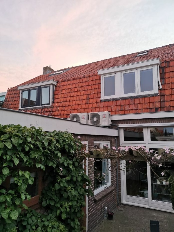

ik heb zelf 2x 3,5KW MHI airco's en ze bevallen prima in een woning van ca 90m2 woonoppervlak verdeeld over 2 woonlagen. beneden in de woonkamer hebben we een binnenunit en 1 op de slaapkamer. achteraf had ik beneden wel een 5kw willen ophangen. 3,5kw is nét voldoende om bij temperaturen rond vriespunt de boel op temperatuur te houden zonder verhoging van de fanspeed. bij mij staan ze op het platte dak van de keuken op grote rubber blokken en toch nog resonantie door het platte dak naar binnen. akoestische ontkoppeling is dus echt wel een dingetje waar je goed aandacht aan moet geven.
de binnenunit voor de beneden verdieping hangt ongeveer recht onder de buitenunits en blaast uit richting voorgevel, bij een setpoint van 25graden krijgen we het ongeveer 22 graden in de woonkamer, achter in de bijkeuken thv rookgas afvoer van de CV hebben we het dan nog rond de 19 graden. bij ons staat de thermostaat van de CV ook op 17 graden en slaat hij amper nog aan. deze thermostaat hebben we verhuisd naar de bijkeuken, radiatoren in woonkamer, hal, en slaapkamers staan dicht.
de airco beneden staat eigenlijk 24/7 aan op vaste temperatuur, de airco boven draait alleen naar behoefte.
Afbeeldingslocatie: https://tweakers.net/i/kasKlmaazsanTrp7RBWAGZGJURg=/x800/filters:strip_icc():strip_exif()/f/image/ptuqqlcff9XutP3LvkkyBoau.jpg?f=fotoalbum_large
de stroom voor de 2 airco's wekken we zelf op, houd in de winter rekening met een stroomverbruik van ca. 500-600 wh/ p.st. voor verwarmen.
Afbeeldingslocatie: https://tweakers.net/i/43nBOhduOLR_Xy00npmwvpIDemU=/800x/filters:strip_icc():strip_exif()/f/image/AfpGDj4t3NUhGoW2prD1souq.jpg?f=fotoalbum_largeAfbeeldingslocatie: https://tweakers.net/i/7Swx6-Aw_utLaAAfTigXrk2ja6g=/800x/filters:strip_icc():strip_exif()/f/image/4T1qh5Y3omBGQYf2qVf65bRi.jpg?f=fotoalbum_large

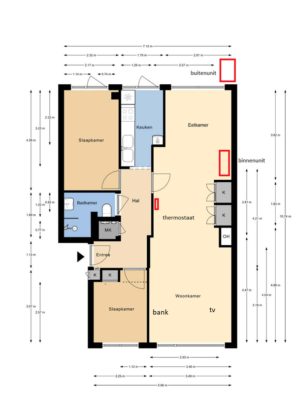

Ik ben vergeten de plattegrond bij te voegen die ik lokaal heb opgeslagen. Zodra ik weer achter de pc zit komt die als edit bij m'n post.
@renzo4000 @GermanPivo @Arcticsilver plattegrond toegevoegd.
Bedankt voor jullie reacties. De unit zal niet aan de gevel hangen maar komt op het terras te staan. Ik ben nog redelijk flexibel waar deze komt te staan. Ik heb een foto ingevoegd, kan op positie A,B,C
Afbeeldingslocatie: https://tweakers.net/i/jKEvGNG6xEtqbIpEDaznZec_LZk=/x800/filters:strip_exif()/f/image/wZfs3R9eEAPEdwdPLKsGXGXM.png?f=fotoalbum_large

GudZ schreef op donderdag 26 januari 2023 @ 12:22:
Beste allemaal,
tsja, dan zou ik voor b of c gaan, want netter af te werken imo. Waarbij mijn voorkeur naar B gaat. dus ventilator naar achteren.
mij is verteld dat met kortere slangen dus minder kans op verliezen ontstaat. maar B of C hangt ervan af wat je voor de rest op je terras hebt staan en of je er ook zit.
bedenk wel dat een buitenunit ook condens kan lekken, dus mooiste is om er een aantal straatstenen uit te wippen zodat condens kan infiltreren in de grond.
qua warmteverdeling wordt het wel een uitdaging om de warmte in de keuken en de voorste slaapkamer te krijgen. dan moet een luchtstroom én een behoorlijke weg afleggen en rare bochten maken. de lamellen zijn richtbaar omhoog/omlaag en links/rechts dus om de inbouwkast heen sturen lijkt me nog niet het grootste probleem. zou wel proberen iets ruimte te houden tussen kast en binnenunit, dus niet strak ernaast.
met een klein kind op komst zou ik ervoor kiezen om de thermostaat uit de woonkamer te verwijderen en in de hal te plaatsen, dan met thermostaatknoppen te temperatuur op de slaapkamers en keuken regelen. mocht het dan te koud worden springt te cv bij. een kind met blauwe lippen in het wiegje gaat de vrouw niet leuk vinden O-)
overigens zie ik dat voor verwarmen met airco een 45watt per m3 aangehouden wordt. uitgaande van jullie woninginhoud zou je op thermisch ~8600 watt verwarmingscapaciteit nodig zijn. mijn huis is maar iets groter en draait op 2x 3,5KW, zou dus een maatje groter gaan bijgaand specsheet van de SRK binnendelen

Arcticsilver schreef op donderdag 26 januari 2023 @ 14:25:
Bedankt!
Locatie wordt dan B.
Infiltreren komt goed want het zijn flagstones met split ertussen. Dat water vindt z'n weg. En anders een paar zakjes split onder de poten van de airco.
Die baby gaat de zomer in en dan wordt het in dat kamertje bloedheet. Volgende werkt zijn/haar temperatuurregulatie en kan het in 17/18 graden slapen. Thermostaat in de hal lijkt me logisch als ik het hele huis naar een minimale temperatuur wil brengen. Ik heb daar echter de minste radiatorcapaciteit, de meeste tocht en grootste verliezen met deuren dus dan moet ik de radiatoren op de andere plekken substantieel knijpen en moet mijn Ta van de ketel omhoog voor die ene radiator. Ik wil niet overal in de woning dezelfde temperatuur bereiken. De slaapkamers, keuken en hal kunnen prima 2 graden kouder zijn. Daar wordt geslapen of langsgelopen.
Die 5kW lijkt me overkill voor mijn doelen en warmteverlies. Volgens een warmtetransmissieberekening is ons warmteverlies op de koudste dagen 5,5 kW. Praktisch lukt het al tot -7 met radiatoren ingeregeld op 4,3 kW dus we zitten op ca. 5kW benodigd vermogen op de koudste dagen. Maar op die dagen wil ik de airco niet gebruiken. Ook de modulatierange van de 5 kW variant heeft een hoger minimaal wattage, terwijl ik verwacht de meeste uren op de de minimale last te draaien. Zeker in de zomer. Daarom dus 3,5kW.
Verwarmen minimaal opgenomen vermogen | minimale afgifte
3,5 kW = 210 W | 0.9 kW
5,0 kW = 250 W | 1.2 kW
Een zeer slordige bierviltjes berekening: 3,5 kW unit 24h stoken op laagste modulatie geeft ca. 22 kW aan afgifte per dag, of net geen 3m³ gas. Binnen het stookseizoen had ik 142 dagen met minder dan 3m³ dagverbruik. Het totaal van de ingebrachte warmte was 200 m³ c.q. 1.600kWh. Dit kan ik dus vervangen met die 3,5 kw unit op 24h laaglast. Lukt dit met een COP van 4 vervang ik 200m³ voor 400kWh en dat scheelt me 200 euro + 60 euro vastrecht omdat ik onder de 500m³ per jaar kom. TvT 7.7 jaar. Goede casus!

Omdat de leidingen door de kruipruimte gaan en daarna weer iets omhoog moeten naar de buitenunit dacht ik:
Optie 1
De condensafvoer lager door de fundering te laten voeren
Deze laten druppen op een ingegraven tegel die van het huis wegloopt.
Het gat aanstorten met grind zodat ook de buitenunit hierop kan afvoeren en ik er goed bij kan.
Daarboven hangt een balkon dus het regent niet in.
Optie 2
Afvoer verlengen naar midden van het huis en aansluiten op centrale riolering. Dat is wel 8m aan leiding en ik weet niet of dat zo'n succes wordt door de kruipruimte heen. Ik wil ook nog gaan isoleren en knap door de kruipruimte komen.
Moet helemaal van links naar rechts door het midden van de ruimte waarschijnlijk...

Hi,
MHI SRK35SZ-W is vandaag geplaatst.
WAF is hoog en dat had ik niet verwacht. Ze is blij, vindt het niet lelijk en was prettig verrast door het weinige geluid in de tuin en aangename warmte.
Uiteindelijk zijn we niet door de kruipruimte gegaan. Dit was sneller, beter en hierdoor is er minder goot. Installateur had helaas die WiFi Unit vergeten en die stuurt hij na zodat ik hem erin kan zetten.
Bedankt voor de adviezen. Op naar de besparingen!
