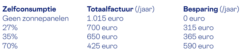

Mijn grafieken zeggen iets anders: wo & do 7u verwarmd, kostte 3-4 kWh, zaterdag 22u verwarmd met 2 graden nachtverlaging: kostte 8 kWh, dat is een verdubbeling. De buitentemperatuur was ongeveer hetzelfde. We hebben een goed geisoleerd huis, ons gasverbruik was 350 m3, waarvan 150 voor SWW en koken.
Daarnaast word je in België 'beloond' voor meer zelfconsumptie, wat nog eens geld scheelt:
Voor elke zonnepaneleneigenaar is het financieel voordelig zo veel mogelijk gebruik te maken van zelf opgewekte zonne-energie. Met de invoering van de digitale meter wordt het nog belangrijker de geproduceerde energie onmiddellijk te verbruiken: de nettarieven zullen voor nieuwe zonnepanelen-eigenaars vanaf 1 januari 2021 immers berekend worden op basis van reële afname.
Afbeeldingslocatie: https://tweakers.net/i/GBK_HOoyJJjqK9V9uO8seYZ_1PA=/800x/filters:strip_exif()/f/image/Rj4h8j4aMEgaqNOvAZHIGzXr.png?f=fotoalbum_large
Dan beter overdag een graadje meer ('s winters) of een graadje minder ('s zomers), zodat je je zelfconsumptie vergroot en 's avonds/'s nachts minder van het net moet nemen.
Wat als in de toekomt nog meer mensen zonnepanelen hebben en de meesten 24/7 koelen/verwarmen, waarbij het verwarmen 's nachts met een lagere COP nog meer energie kost dan overdag? Dan moeten er veel meer windmolens komen, of biomassa, of opslag, of waterstof,... De Belgische overheid anticipeert daar al op, net zoals met het capaciteitstarief waarbij je best hoge pieken voorkomt, zodat er geen miljarden geïnvesteerd moeten worden in meer capaciteit.
Door de elektrificatie in onze verwarming en transport zullen we steeds meer elektriciteit verbruiken. Daardoor dreigt het stroomnet te worden overbelast, zeker wanneer iedereen zijn elektrische wagen op hetzelfde moment aan de laadpaal zou hangen of zijn warmtepomp zou inschakelen.
Deze verbruikspieken zouden aanzienlijke investeringen vergen in het elektriciteitsnet, die zouden kunnen uitmonden in stijgende tarieven voor de consumenten. Daarom wil de VREG hen via het capaciteitstarief stimuleren om hun verbruik meer te spreiden en bijvoorbeeld verschillende energieverslindende toestellen niet tegelijk in te schakelen. Of de elektrische wagen gezapig op te laden met een slimme laadpaal en niet snel op vol vermogen.

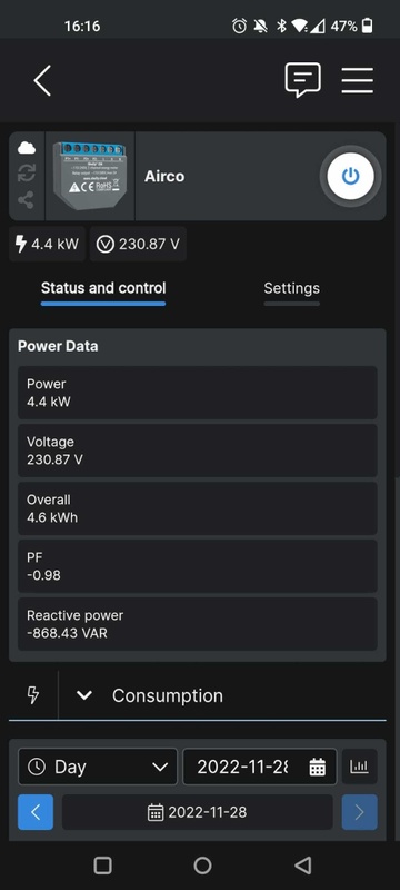

@xHEMANx misschien dat die zijn warmte niet goed kwijt kan en daardoor minder verbruikt? En zodra die meer warmte kwijt kan gaat die harder werken (en ook daadwerkelijk meer warmte je ruimte in stuwen)
Heb 2 uur geleden de fan van zacht naar hard gezet, 24/7 aan staan. Maar het verbruik is praktisch gelijk gebleven de laatste uren.... Dus lijkt me eerder dat de airco zijn wartme niet kwijt kon en nu die dat wel kan hij meer warmte de ruimte in wil hebben?
Just a guess, maar 200 watt voor de fan is best veel lijkt me.

Waah schreef op maandag 23 januari 2023 @ 22:35:
Zal morgen nog eens kijken over een wat langere tijd wat er precies gebeurd met de wattage als het huis lekker warm is, de airco steady draaid op auto en dan de fan op max voor een uur. Eerst maar pitten. :Z

vandaag probleem met shelly P1 , verbruikte vermogen klopt maar in de grafiek een verbruik van +- 15watt,
reset helpt niet en nu zie ik dat er een probleem zou zijn met shelly cloud, zijn er er hier nog gebruikers met dergelijk probleem? Vanaf +- 10u deze morgen terug normaal zo te zien, foto is van gisteren. En vandaag , 9u30, volgens shelly een verbruik van 0.7 kwh terwijl
dat volgens de gegevens van mijn warmtepomp iets van 4,6 kwh zou zijn.

duif13 schreef op dinsdag 24 januari 2023 @ 13:57:
Heb ik ook gehad, hoezeer ik had gehoopt dat het echt zou zijn, was het helaas niet zo. Vanaf gistermiddag +/- 14:00 tot aan vannochtend 7 uur bij mij.
Had post gemaakt in shelly topic.
Hier ook dat verbruik per uur niet meer klopt sinds gistermiddag. Vanaf 12:00 vandaag lijkt weer juist te zijn. Shelly 1PM plus

Morgen is het zover dat Alklima langs eindelijk langs komt. Het naar mijn inzien niet goed functioneren van de airco's loopt al vanaf installatie (september), maar is toen amper gebruikt (dus niet opgevallen), ben echt pas in november gaan meten.
Meer informatie in mijn postgeschiedenis (ik post alleen in dit topic).
mitsubishi mxz 3f68vf
msz-ap50 op +/-38m2 (+/-100-110m3)
msz-ap35 op overloop boven, 3 aangrenzende kamers en een trap richting zolder.
bouwjaar 1975, redelijke isolatie, tussenwoning (totaal 109m2), nieuw hr++ glas en kozijnen 2019. Gas verbruik inc warmwater/koken was 900-950m3.
Stook alleen beneden op dit moment op 19c 24/7, (wens is 16c boven, maar stroomverbruik is te veel).
Meet pas vanaf 27 november met een shelly em op de airco groep ivm zeer hoog verbruik bij energieleverancier.
November 530kwh +/- (melcloud), dit was niet 24/7 maar meestal na thuis arriveren van werk (15 of 17u) tot aan slapen.
Vanaf 2 december ben ik 24/7 gaan draaien (op advies installateur), met alleen de 5kw binnenunit aan. Boven is dus onverwarmd.
December 800kwh
Januari tot nu toe - 577kwh
Naar mijn idee is dit erg veel voor de ruimte die hij moet verwarmen.
Hij moduleerd ook niet terug. Het is altijd vol aan (de buitenunit), en binnenunit blaast met auto fanstand modus op fanstand 1. Dan slaat de airco uit en is het net of een auto stationair in de tuin staat te draaien (of geen geluid).Het is de hele dag door op en af toeren van de buitenunit. Erg slechte cop waardes naar mijn idee (1.5-2) (gemeten, IR thermometer via hvac).
Het verbruik bij 13 graad buiten is +/- 550 watt per uur zoals begin januari, maar zelfs dan gaat de buitenunit vol aan, en dan slaat hij af, maar voor een langere tijd dan bij kouder weer. Erg vervelend en ook erg aanwezig het op en af toeren.
Het opgenomen vermogen als de buitenunit aanslaat met 1 binnenunit schommelt altijd rond de 1.3-2.5kw.
Als ik de bovenunit erbij aanzet dan word het helemaal gekkenwerk met uitschieters naar 4+kw en gewoon erg veel geluid van de buitenunit.
Alleen 5kw unit, maakte raar geluid buiten dus ging kijken in shelly app, ging beneden kijken en hij stond rustig te blazen fanstand 1 (auto).
Afbeeldingslocatie: https://tweakers.net/i/YnTc-9hkKhCpDLrypSoopuGoyuQ=/x800/filters:strip_icc():strip_exif()/f/image/CAVqfhqlerB75xtsOfxQYsDh.jpg?f=fotoalbum_large
2 binnen units aan, ruimtes zijn op temperatuur (19 beneden, en 16 boven).
Afbeeldingslocatie: https://tweakers.net/i/Da-gZLT5ZeP-9X-ha9Sr227QYxk=/x800/filters:strip_icc():strip_exif()/f/image/BDyZDzJhsDImhLeZpbs2CwmV.jpg?f=fotoalbum_large
Afbeeldingslocatie: https://tweakers.net/i/ILlKCb4lAqX1D0TT5KSDZXCIDyM=/x800/filters:strip_icc():strip_exif()/f/image/np0YtAHIH2daWNmIFKkQtDR0.jpg?f=fotoalbum_large
Volgens mitsubishi specs is maximaal opgenomen vermogen 1.9kw, combinatietabel met betreffende binnenunits zegt 2.3.
Dit is met 1 uur testen van de bovenunit erbij aan om 17:00, op 1C hoger dan ruimtetemperatuur (16c), en blijft zo'n hoog vermogen opnemen en slaat tussendoor dus ook af bij bereiken temperatuur.
Afbeeldingslocatie: https://tweakers.net/i/bFaODfH7cFtS3hbZs8bPF_Mvm-g=/x800/filters:strip_icc():strip_exif()/f/image/ao8cpS3o7pkzCzhGYvDeCV1p.jpg?f=fotoalbum_large
Ik zou graag willen dat ik boven erbij aan kan hebben, het is daar nu 14-15c ( na het hele jaar nog niet stoken, op een paar keer testen na), en dat is (mijn vrouw) net te koud. Maar dan ook voor een redelijk verbruik. Ik snap dat mijn stroomverbruik omhoog is gegaan maar dit is te gortig voor wat ik ervoor terugkrijg. Helaas kan ik niet terug naar gas, de cv is weggehaald toendertijd. Nu zit ik met een aan uit airco die enorm stroom vreet.
Heb een monteur in december erbij gehad en die kon niks raars vinden, hij zei wel dat hij niet terugmoduleerde maar daar bleef het toen bij. Er is toen getest met alleen 1 binnenunit aan terwijl de monteur met Alklima aan het bellen was. Ik heb meerdere emails gestuurd en nu eindelijk komen ze langs met Alklima (importeur mitsubishi).
Heeft iemand nog tips wat ik morgen zou kunnen zeggen, mochten ze weer tegen mij zeggen dat het normaal is en ik vervolgens hiermee blijf zitten. De installatie was niet goedkoop en ik zit er echt mee wat ik hier mee aan moet.
