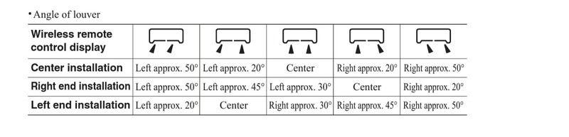

xHEMANx schreef op zondag 22 januari 2023 @ 13:33:
Klopt. Als de boel op temperatuur is blijft hij in "fixed wide" stand. En dan houdt hij het (bij mij) super effectief warm. (Maar dus wel een stand die je handmatig niet na kan bootsen)
Ik heb namelijk alle standen op dat ding getest en de 3d auto verwarmt het nog een stuk beter dan op mijn beste handmatige instellingen.
(Ik heb mn unit in de rechter hoek vd kamer hangen en hem ook zo ingesteld, anders blaast de 3d auto kats de verkeerde kant op)
Hoe stel je dat in? Ik kan het niet vinden, of ik ben half blind aan het worden :?
  • xHEMANx
  • Registratie: November 2022
  • Laatst online: 19:21
BlazeMuis schreef op zondag 22 januari 2023 @ 13:42:
De 3d auto stand of linker/rechter hoek unit? (Staat standaard op midden unit)

xHEMANx schreef op zondag 22 januari 2023 @ 13:45:
Ik heb de unit c.a. 1 meter van de hoek hangen, wil het dus naar links laten blazen, ik gebruik op dit moment de handmatige stand om het naar links te laten blazen. Ik wil dit nu eens op 3D auto stand proberen, maar die van mij blaast dan alle kanten op :+
  • xHEMANx
BlazeMuis schreef op zondag 22 januari 2023 @ 13:47:
Afbeeldingslocatie: https://tweakers.net/i/a6o0wuURsdE08_h7bKvru0tsngI=/x800/filters:strip_icc():strip_exif()/f/image/Pyn0UmfTsHQfVaxqPmSLAB05.jpg?f=fotoalbum_large
Als je dat ingesteld hebt, dan veranderen je handmatige instellingen:
Afbeeldingslocatie: https://tweakers.net/i/t-TLqrABkzNCOJa48w_CCyidXi8=/800x/filters:strip_icc():strip_exif()/f/image/YTsMRceu4GfArqw42axdvdiW.jpg?f=fotoalbum_large
Naar het midden blazen was mn beste handmatige instelling = 30° naar links/rechts (links in mijn geval)

@BlazeMuis
En hier ter info de aantal graden afwijking je met linker- en rechterkant installatie krijgt.
Afbeeldingslocatie: https://tweakers.net/i/bO1bFXHZXBLnocC3K1s8NY-JNuM=/800x/filters:strip_icc():strip_exif()/f/image/BmYR1vVKwVWYm7ZOAwUx0WEl.jpg?f=fotoalbum_large

xHEMANx schreef op zondag 22 januari 2023 @ 13:48:
Dank. Ik ben benieuwd of ik verschil ga merken.

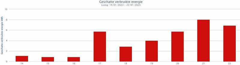

December is goed voor 2% van de jaaropbrengst, voor mijn installatie van 4380 Wp (4161 kWh) is dat 83 kWh of 2,7 per dag, voor januari zelfs 4 kWh per dag (3%), dat is toch een significant deel van wat ik nodig heb.
De 13e is mijn airco geplaatst, 14/15/16 januari waren zacht en had ik amper verbruik, de 17e was de eerste koude dag en draaide de airco een hele dag. 18/19 januari waren gewone werkdagen en draaide de airco van 15 tot 22u. De 20e draaide hij vanaf 's middags en de 21e draaide hij 24 uur (als test), met 2 graden nachtverlaging. Het gemiddelde van die dagen is 4,5 kWh.
Als het overdag een paar graden warmer moet zijn, dan zal het verbruik wel hoger zijn, maar met een gemiddelde dagopbrengst van 2,7 kWh (dec.) of 4 kWh (jan.) kan toch een deel van het verbruik gedekt worden, op zonnige koude dagen misschien zelfs volledig. Nu is het ook enkele graden kouder dan gemiddeld in januari, voor nu is het gemiddelde overdag 6 graden en 's nachts 1 graad.
Tijdens de kantooruren kan je ook slechts een beperkt aantal huishoudtoestellen gedurende een beperkte tijd laten werken (geprogrammeerd), maar een airco is ideaal om een hele dag aan een laag pitje te draaien.
Elke kWh die je van je panelen kan gebruiken telt en op dagen dat het 's avonds toch wat snel afkoelt kan je hem nog aanzetten.

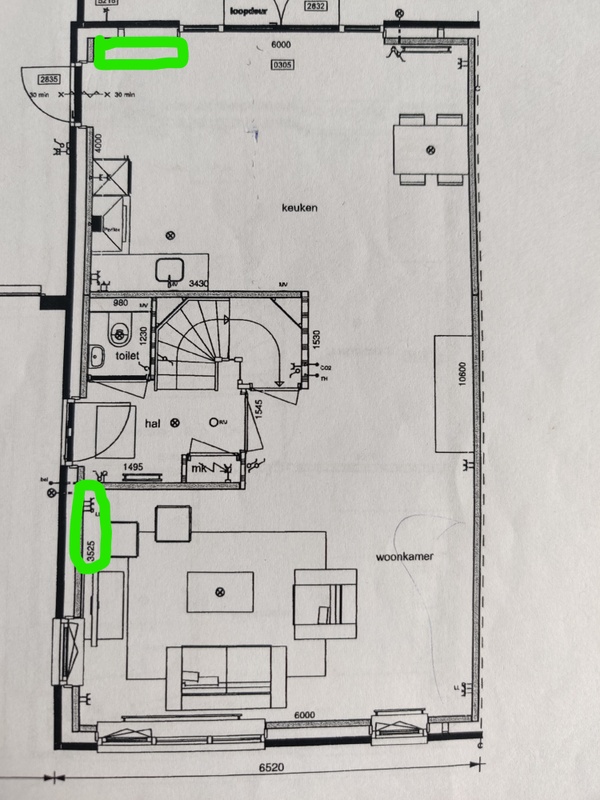

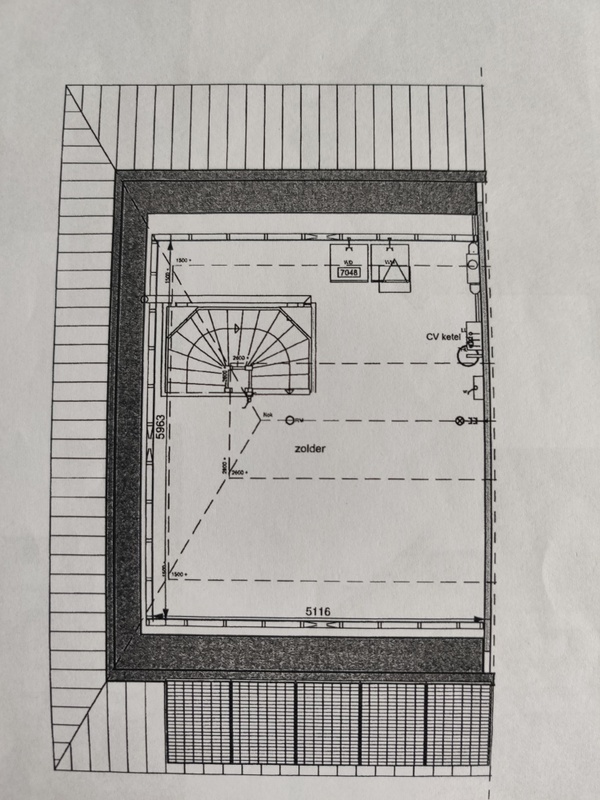

Ik lees me helemaal een slag in de rondte, maar het blijft me toch niet helemaal helder.
Wat is jullie mening over mijn situatie en de offerte die ik daarvoor heb gekregen?
Gaat om een u vormige huiskamer/keuken (ongeveer 142m³ als ik goed reken) en een zolderverdieping.
Zie plattegronden.
Volgens de installateur is voor de huiskamer 2x MHI SRK35ZS-W nodig. Eén in de zithoek, één in de keuken.
Ze zitten dan dus allebei links op de plattegrond. Het lukt niet om ze meer naar rechts te plaatsen, waardoor ze ook meer het middenstuk zouden bereiken.
Voor beide units gaat leiding wat langer worden, om hoek van huis naar de zijkant. Buitenunits komen boven de garage.
En voor de zolder MHI SRF3.5ZS-W vloermodel.
Totale kosten 6900 euro incl btw.
Ik heb het idee dat 2x SRK35ZS-W wat veel is voor de huiskamer/keuken. Of vergis ik me?
En voor de zolder eigenlijk ook overbemeten?
En wat vinden jullie van de prijs?Afbeeldingslocatie: https://tweakers.net/i/5m7UeCklASo8TCjpbQEujqhUjuY=/x800/filters:strip_icc():strip_exif()/f/image/0JNtbHAXUsgqByoAPojPDtZU.jpg?f=fotoalbum_large
Afbeeldingslocatie: https://tweakers.net/i/oypT90QmXkl2fCVzpZrDuvzcw30=/x800/filters:strip_icc():strip_exif()/f/image/6nbOt1mvhky56JX3VYuD9zNm.jpg?f=fotoalbum_large
  • LED-Maniak
  • Laatst online: 23:51
Gezien de vorm van je huiskamer vind ik het helemaal niet zo gek.
Voor een vergelijkbaar oppervlakte heb ik laatst 3.5 en 2.5 geinstalleerd. Dat werkt op zich wel. Maar bij 2 graden begint hij het zwaar te hebben. Scheelt dat dat huis totaal niet geisoleerd is.
Je huiskamer is 10.6 * 6.5 meter? Prima lijkt me.

  • KMvrtr
  • Laatst online: 18-08 12:12
LED-Maniak schreef op maandag 23 januari 2023 @ 14:37:
Thanks. Dat valt dan wellicht toch mee. Was bang voor onnodig dure installatien en kans op veel pendelen.
Mijn huis is uit 2019. Dus prima geïsoleerd.
Die Mitsubishi's lees ik regelmatig positieve reacties over.
Dus dat lijkt op zich wel een goed voorstel dan.

KMvrtr schreef op maandag 23 januari 2023 @ 14:43:
Grote voordeel van 2 units is natuurlijk ook dat je er 1 kan uitzetten mocht er een pendelfestijn ontstaan.

  • KMvrtr
vdr01 schreef op maandag 23 januari 2023 @ 14:46:
Ja precies, dat wilde ik ook. Ben ook wel benieuwd in hoeverre de unit in de keuken nog gebruikt wordt als we 's avonds voor in de huiskamer zitten.
Naarmate het kouder wordt is het uiteraard wel meer nodig.
Ben wel heel benieuwd waar stroomverbruik ongeveer op uit gaat komen.
  • rwijnhov
  • Laatst online: 10-09 16:14
KMvrtr schreef op maandag 23 januari 2023 @ 14:52:
Zeker 2 ophangen anders krijg je het nooit comfortabel.
