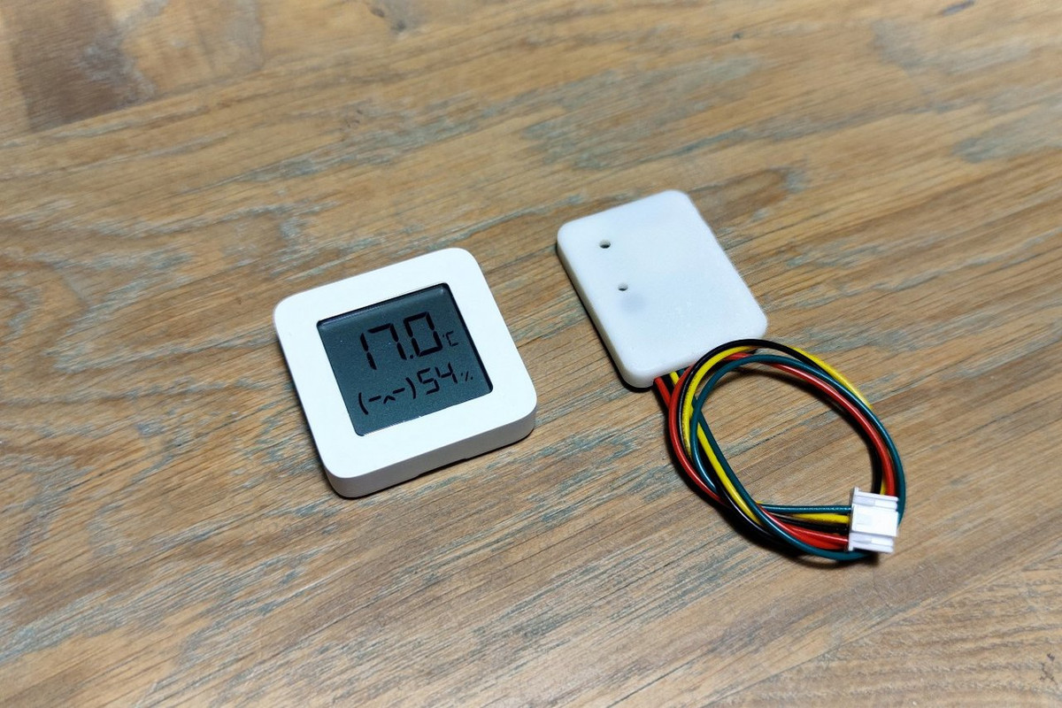

LED-Maniak schreef op maandag 16 januari 2023 @ 22:21:
Dit is hem dan, voor Mitsubishi Electric:
Werkt perfect. :)
Inpluggen in de indoor unit, temperatuur sensor op gewenste plek in de kamer aan de muur plakken en klaar!
Wifi optioneel, maar opent uiteraard wel deuren naar nog meer mogelijkheden als domotica integratie en statistieken.
Die voor MHI ziet er vergelijkbaar uit. Iets groter, omdat hij twee aansluitingen heeft(Een naar de indoor unit, een naar de optionele officiele wifi module)
Gaaf! Ook geschikt voor MHI? Gaat de airco ook de sensor gebruiken van de thermostaat of blijft de interne sensor gebruikt worden?
Kan deze gebruikt worden naast MHI-AC-CTRL? En zo niet, zou ik met MQQT dezelfde informatie kunnen uitlezen met home-assistant via MQTT.
Dit zou ideaal zijn voor de WAF :*)
/edit: natuurlijk wel weer een risico dat het hele huishouden met zijn tengels aan de thermostaat gaat draaien 8)7

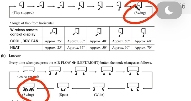

MotorBeast schreef op vrijdag 20 januari 2023 @ 13:40:
Dan had je hem eigenlijk daar ook niet moeten hangen. Maar dat is achteraf. Voor goede verspreiding had hij in het lange stuk moeten hangen. Ik en @Servee hebben heel wat mensen met zo'n L vorm hierbij geholpen. Lucht gaat altijd moeilijk het hoekje om.
Wat bedoel je overigens met actief swingen? Hier gaat hij links/rechts en naar boven/beneden en dat wisselend continue.
Was hier geen optie, en over het algemeen geen problemen mee vanwege de isolatie.
Actief swingen, daadwerkelijk bewegen. de 3D functie bij de MHI lijkt hier dus niks actiefs te doen, enkel de horizontale fan naar links en rechts te zetten, en verticaal iets lager dan 45 graden. Thats it.
Bij mhi doet hij dat een paar minuten actief swingen en dan gaat hij statisch naar links en rechts blazen, maar wel op een stand die je niet handmatig kan instellen. Haha.. flauw

revolution-nl schreef op vrijdag 20 januari 2023 @ 13:56:
Als je Home Assistant gebruikt, kun je nu al een andere sensor-data doorsturen naar je MHI-AC-CTRL
alias: Airco Mhi woonkamer send nest
description: ""
trigger:
  - platform: time_pattern
    seconds: "30"
condition: []
action:
  - service: esphome.mhiwoonkamer_set_api_room_temperature
    data:
      value: "{{ states('sensor.nest_temperature') }}"
mode: single
Zou wel mooi zijn als het er standaard in zit. Aan de andere kant: Als je het zelf kan aanpassen kan je ook een losse sensor gebruiken als je thermostaat in de luchtstroom hangt.

KoningPaulus schreef op vrijdag 20 januari 2023 @ 14:02:
Maar dat is toch vreemd? Als je bij Daikin de swing l/r aanklikt en de boven/onder zie op de display ook dat beide actief zijn. Dat lijkt me toch ook te moeten kunnen met een MHI of welke ander merk dan ook. Je moet als gebruiker toch kunnen bepalen wat je machine doet?

MotorBeast schreef op vrijdag 20 januari 2023 @ 14:35:
Je kan wel continue heen en weer en op en neer swing aan zetten, maar dat heet niet 3d auto op de mhi. 3d auto = paar minuten heen en weer en dan statisch. Bij een hoek instelling is dat 1 recht naar voren en de ander schuin naar links/rechts. En de flap iets meer dan 50° naar beneden. Allemaal standen die je net niet zelf kan instellen. Wel ongeveer, maar de statische stand die er op lijkt he. Ik nog niet geprobeerd/ getest.
Had altijd de horizontale flap (boven beneden) op 50°
En de vertikale flap (links rechts) beidde op 30° naar links.

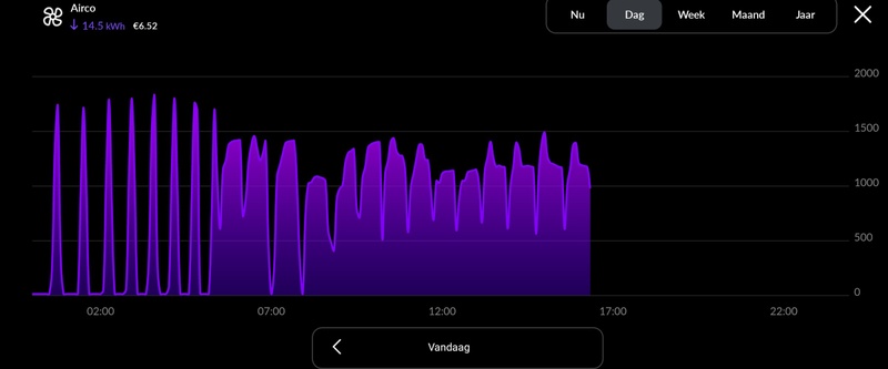

HA en grafana eindelijk werkend gekregen op een R Pi3.
Panasonic multisplit met enkel de 2.5kw unit aan, alles op auto kabbelt rustig verder aan 400W
Zonet de fan stand op max gezet ipv die auto en hop, meteen gestegen naar 600W. Na 10 miniten opnieuw naar 400. Van waar zo zo een opstoot in wattage komen? die fanstand verandert normaal toch niets aan het vermogen?
edit: nu na 15min zelf gezakt tot 330W.

wittmann1982 schreef op vrijdag 20 januari 2023 @ 16:35:
Je retour vloeistof naar buitenunit wordt kouder door harder blazen, die denkt, oh je kan wel meer gebruiken.
Ik heb dat hier ook als 1 op heat staat en ik zet er een extra bij op fan, gaat de klep bij de 2e unit open en de buitenunit gaat eventjes iets harder draaien.
  • wittmann1982
  • Laatst online: 13-09 20:15
Thnx, zeer logisch idd. Nu nog 311W btw. Een verschil in geluid is niet echt merkbaar. Misschien dat dit komt omdat de kamer al op temperatuur is? Ik had desondanks verwacht dat deze zou beginnen met flink te blazen.
  • LED-Maniak
Binnenkort voor MHI. Even wachten op de chinezen voor onderdelen.
MHI-AC-CTRL heb je niet nodig, omdat deze alle functies daarvan vervangt. Gebruikt inderdaad een externe bluetooth sensor voor de temperatuur die de interne sensor vervangt en je kan nog steeds de cloud functionaliteit gebruiken van de originele wifi adapter als je dat wil. Ook als je dus geen home automation hebt en niet wil bouwen/gebruiken dan kan je met dit kastje wel gebruik maken van een externe sensor.

  • KoningPaulus
  • Laatst online: 13-09 22:12
xHEMANx schreef op vrijdag 20 januari 2023 @ 14:45:
Weinig 3D danwel Auto aan dus.... :+ Vaag.

KoningPaulus schreef op vrijdag 20 januari 2023 @ 17:42:
Misschien gaat hij soms even heen en weer... Maar ik heb hem nog niet kunnen betrappen...
(Maar het is ook niet dat ik 24 uur per dag naar dat ding zit te kijken, ookal moet ik toegeven dat hij meer aandacht krijgt in zn korte leventje dan mijn CV ooit gehad heeft)
Fanspeed 4 verminderd op mijn MHI wel iets aan benodigd vermogen. Op deze stand is de uitblaastemperatuur lager dan in andere standen.

MotorBeast schreef op vrijdag 20 januari 2023 @ 13:32:
Kan geen defrost zijn. Die duren nooit zo kort. Daar heb je normaal gesproken toch wel gemiddeld 8 a 10 minuten voor nodig.
Het waren toch echt defrosts gek genoeg, tijdens al die pieken kon ik het aan de binnenunit horen. Ik zit nu nog eens goed in Home Assistant terug te kijken, tussen 9:30 en 17:00 heb ik 9 defrosts gehad waarvan ze allemaal ongeveer 2:10 minuten hebben geduurd, waarvan slechts een 3 minuten heeft geduurd. Gevoelsmatig gokte ik dat het 30 seconden was geweest maar ik had het niet geteld, vandaar dat het misschien wat rare blikken gaf.

MHI single-split SRK35ZS-W, '65 woning, oud dubbelglas, spouw volgespoten (wol). 76m3 woonkamer.
  • Servee
xHEMANx schreef op vrijdag 20 januari 2023 @ 19:31:
wat is 3d auto op de daikin (waar je zo lovend over bent) trouwens? Gewoon continue heen en weer en op en neer waaien? of toch wat anders?
Daikin auto 3D combineert horizontaal en verticaal beide in de uiterste stand. Dus horizontaal recht naar voren (koelstand) lamellen van rechts naar links, van links verticaal recht naar beneden naar rechts en vice versa.
Afbeeldingslocatie: https://tweakers.net/i/WEV1P8uRDdrHwLTey3PeRGSn1cI=/800x/filters:strip_icc():strip_exif()/f/image/HiIcBVtJEIMiTxf4HjCdccr6.jpg?f=fotoalbum_large
Edit: Ik heb wel een paar keer getest en in mijn situatie werkt dit niet, omdat de airco rechts achter mij hangt op de lange wand krijg ik steeds een vlaag lucht rechts in m’n nek en wanneer de klep helemaal naar beneden staat hoor je de fan een stuk harder. Setpoint klopte trouwens wel echt perfect toen. Als je niet in de lucht flow zit is het een prima optie en een voorwaarde de unit moet echt vrij hangen.

Hij maakt dus echt vierkantjes? Het is dus niet gewoon willekeurig heen en weer, zoals in de stand in onderstaand plaatje:Afbeeldingslocatie: https://tweakers.net/i/CeXX9mUD4y5A4wbKD3Oj-N-V7Bg=/800x/filters:strip_icc():strip_exif()/f/image/aVq3YIzwtWabj91myogYquW2.jpg?f=fotoalbum_large
  • Servee
xHEMANx schreef op vrijdag 20 januari 2023 @ 20:27:
Hij maakt dus echt vierkantjes? Het is dus niet gewoon willekeurig heen en weer, zoals in de stand in onderstaand plaatje...[Afbeelding]
Ja klopt.

Ik ga eens op zoeken hoe 3d auto op de MHI beschreven is. Lijkt wat minder effectief dan op de daikin

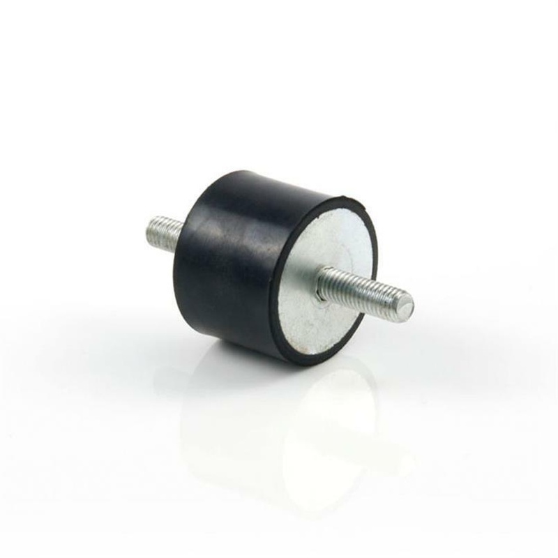

Ik zoek nog advies over het stiller maken van mij buitenunit.
Het is een MHI 3,5kw single die buiten tegen hangt op muurbeugels.
Ik hoor binnen nog wat te vaak gebrom (soort koelkast geluid).
De dempers van onderstaande foto kreeg ik van de installateur, ze helpen wel iets tegenover helemaal geen dempers maar ik zoek eigenlijk dempers die nog beter werken.
Ik heb ook al 2 rubber matjes tussen de onderkant van de muurbeugel en de muur gelegd.
Iemand een tip voor echt de beste dempers op een muurbeugel?
Afbeeldingslocatie: https://tweakers.net/i/uPakCGfrYUh9s3GHkQW9VlkYrvc=/800x/filters:strip_icc():strip_exif()/f/image/dteKspo8f3GBA9eYfoFLU0zs.jpg?f=fotoalbum_large

xHEMANx schreef op vrijdag 20 januari 2023 @ 20:35:
Afbeeldingslocatie: https://tweakers.net/i/nek4aPg21jdx5XvbYP-tyxjT73s=/x800/filters:strip_icc():strip_exif()/f/image/WdwpxCiODHqqKPjm5QPk7jjE.jpg?f=fotoalbum_large
3d auto op de MHI. Beweegt alleen bij het opwarmen. Als het opgewarmd is, gaat hij op fixed wide. En gebeurt er dus niets meer. :-)
[ Voor 8% gewijzigd door xHEMANx op 20-01-2023 21:59 ]

ron36 schreef op vrijdag 20 januari 2023 @ 21:12:
https://www.shoponderdeel...l-pack-soft-rubber-1535kg kreeg ik door van Germanpivo. Werken als een malle. Niks meer gehoord. Weet natuurlijk niet of het bij jou ook werkt, maar bij mij in iedergeval wel.

xHEMANx schreef op vrijdag 20 januari 2023 @ 21:40:
Ik heb diezelfde er een paar jaar geleden onder gezet en hier was de lage brom die ik in de muur hoorde ook weg.

valt er nog wat te fragge?
Heb deze ook en brom daarna ook weg (wel ook rubbermatje tussen beugel en muur dus kan het niet per se op deze dempers pinnen).

Servee schreef op woensdag 18 januari 2023 @ 19:02:
Is een externe sensor geen oplossing voor je? Volgens mij heeft @rwijnhov dat ook gedaan met z’n MHI.
Ja heb inderdaad ook de goedkope xioami bluetooth sensoren zijn uitermate geschikt icm. met een esphome low energy bluetooth en een esp wifi module in de mhi.

banaliteit schreef op vrijdag 20 januari 2023 @ 23:09:
Zorg er ook voor dat je buitenunit waterpas is. Die van mij is dat niet waardoor je op sommige ventilatorsnelheden last krijgt van resonantie. Dat maakt enorm veel lawaai.
Bedankt goede tip.
Ik heb de rubbers besteld. Als ik deze ga monteren neem ik meteen een stapeltje carrosserie ringen en waterpas mee. Dan ga ik hem waterpas uitvullen. Hij staat niet mega scheef, maar ook niet 100% waterpas.

Sinds gisteren eens continu 23u de 2.5 panasonic ethera unit laten lopen (op 5.2 multisplit).
Kamer was al opgewarmd bij de start, door de pellet kachel in de ruimte ernaast.
-2 geweest deze nacht, lijkt prima rustig de nacht door te kabbelen tot de ochtend (alles op auto, stond op 20graden). Deze morgen nog lekker warm.
Wat raar is, is het pendelen na 6:00. Om 6:18 gaan we iets hoger naar een 800W en vanaf 6:32 wordt er volop gependeld. Geen idee hoe dit komt. Nochtans aan geen instellingen geweest, en buiten was de temperatuur nog steeds dezelfde.
Afbeeldingslocatie: https://tweakers.net/i/DY7qT7Guyn7U-GnfED7De34mai4=/full-fit-in/4920x3264/filters:max_bytes(3145728):no_upscale():strip_icc():fill(white):strip_exif()/f/image/Hy8QltElNhjGBmFhmIWfH2O6.jpg?f=user_large
  • w00key
  • Laatst online: 13:34
renzo4000 schreef op zaterdag 21 januari 2023 @ 16:34:
I raise you:
Hier een mru21 icm met 3 units (3,5/2,5/2,5) waarbij de 3,5 beneden 24/7 aanstaat op het moment (snachts 2 graden lager). Zoals bekend is dit geen goede combinatie voor verwarmen als het gaat om efficiëntie en terugmoduleren.
Dat gezegd hebben houdt ie beneden de boel netjes op 20,5-21 graden met gemak. De defrosts zijn op het moment best vaak zoals te zien is maar duren erg kort (5 minuten ong). Verbruik is wel te hoog tov anderen hier maar voor nu niet erg ivm overcapaciteit van de zonnepanelen.
In maart komt er voor beneden een single split mhi zsx-wf 3,5kW. De 3,5kW lg verhuist dan naar zolder. Dat moet dan een stukje beter gaan als ik dat hier zo lees ;)
Oh wow. Zijn dat echt defrosts? Bij mij ziet de dag er zo uit
Afbeeldingslocatie: https://tweakers.net/i/6xb3Xsb0itvKOlXeM09JnKySbwo=/800x/filters:strip_exif()/f/image/G8IIhCse5tmLpTLIW6CMijeP.png?f=fotoalbum_large
Mijn programma verwarmt 2 uur 50 minuten en gaat dan 10 minuten uit, om de meeste van de beruchte oil return cycle te voorkomen; af en toe mag hij dat doen, maar niet elke frikken keer.
Blauw: hij stond uit.
Rode cirkels zijn after-defrost MAX SPEED HEAT pieken. Als het niet vriest zie je een opstart piekje, dan bijna 3 uur rustig lopen. Afgelopen nacht heeft hij een paar defrosts gehad dat ook dienst doet als oil return cycle.
Wat er in de middag gebeurde weet niemand. Hij was gewoon geflipt, maar nu lijkt het weer te gaan.
Die van jou heeft veel minder haast na elke mini pauze, dat wil ik ook :(

rwijnhov schreef op zaterdag 21 januari 2023 @ 08:36:
Je hebt dan een esp32 met esphome die de temp sensor ontvangt en dit dan doorstuurt naar de mhi-ac-ctrl module via mqtt?
  • Theetjuh
  • Laatst online: 05:47
jobr schreef op zaterdag 21 januari 2023 @ 20:57:
Ja, maar hoeft niet perse mqtt, ik heb alles via esphome geregeld.

MarcoZ20 schreef op zaterdag 21 januari 2023 @ 22:34:
We hebben boven een Mitsubishi msz-dm35va hangen, alleen zit hier geen WiFi op.
Klopt het dat deze WiFi adapter hiervoor geschikt is? https://www.123klimaatsho...ishi-electric-mac-587-if/
En is deze met Home Assistent te koppelen?
Of zijn er nog andere WiFi oplossingen voor deze unit?
Ja, die wifi adapter werkt voor melcloud, maar kan je niet koppelen met home assistent.
Deze wel:
https://www.tindie.com/products/28954/

Toch benieuwd of er meer mensen zijn die hun energie verbruik van de airco om te stoken registreren bij mindergas.nl; of iets doen met graaddagen?
Pvouput live
  • MotorBeast
  • Registratie: Maart 2017
  • Laatst online: 02-08 21:22
Krypt schreef op zondag 22 januari 2023 @ 10:42:
Ja, ik. Al 3 winters. Verbruik is rond de 0,4 kWh per graaddag. (niet helemaal eerlijk met af en toe een houtkachel aan). Wel mooi om te zien dat 24/7 stoken per graaddag bijna geen verschil maakt met adhoc stoken wat ik het eerste jaar deed.

  • ThaBEN
  • Laatst online: 19-10-2025
xHEMANx schreef op vrijdag 20 januari 2023 @ 21:29:
Ik kwam ooit eens dit plaatje tegen over de werking van 3D in een brochure van MHI, welke mogelijk een beter beeld geeft wat exact gebeurd m.b.t. luchtstroom d.m.v. een boven- en zijaanzicht. Ik geloof dat dit specifiek de ZS serie betreft, waarbij het patroon altijd hetzelfde is. De ZSX werkt (vermoedelijk) net weer iets anders omdat die een bewegingssenior bezit welke de luchtstroom zal aanpassen indien deze een persoon in de ruimte detecteert.

  • MotorBeast

ThaBEN schreef op zondag 22 januari 2023 @ 11:35:
Kan je die sensor niet uitzetten? Bij Daikin wel namelijk.
  • ThaBEN
MotorBeast schreef op zondag 22 januari 2023 @ 12:04:
Mogelijk is dat een optie. Heb zelf geen ervaring met de ZSX. Misschien dat de sensor zelfs wordt genegeerd tijdens gebruik van de 3D airco optie op de ZSX. Zou mij niet geheel onwaarschijnlijk lijken aangezien de bewegingssensor anders de effectiviteit van de 3D auto optie negatief zou beïnvloeden.

  • ThaBEN
Ikzelf heb 3D auto een half uurtje geleden aangezet op de unit boven en in de woonkamer. De lamellen blijven fixed staan en "High Power" is ook nog niet aangesprongen.
A.d.h.v. jouw eerdere uitleg begrijp ik dat goed kan kloppen, gezien ik momenteel 24x7 draai en alle ruimtes al op temperatuur waren.
Ik was in de veronderstelling dat tijdens 3D auto de lamellen altijd zouden blijven bewegen zolang deze optie actief is, maar begrijp ik nu goed dat dit enkel het geval is zolang de ruimte nog niet op temperatuur is? En wanneer dit wel het geval is de lamellen teruggaan naar een fixed stand?
Indien ja, dan maakt dat deze optie een stuk interessanter dan ik in eerste instantie dacht.
PSVR Owner | PSN ID: ThaBEN_NL

  • xHEMANx
  • Registratie: November 2022
  • Laatst online: 08:02
ThaBEN schreef op zondag 22 januari 2023 @ 12:20:
Klopt. Als de boel op temperatuur is blijft hij in "fixed wide" stand. En dan houdt hij het (bij mij) super effectief warm. (Maar dus wel een stand die je handmatig niet na kan bootsen)
Ik heb namelijk alle standen op dat ding getest en de 3d auto verwarmt het nog een stuk beter dan op mijn beste handmatige instellingen.
(Ik heb mn unit in de rechter hoek vd kamer hangen en hem ook zo ingesteld, anders blaast de 3d auto kats de verkeerde kant op)
Verder heb ik het idee dat hij op 3D auto en fan op auto, langer wat harder door blijft blazen om het warm te maken in de ruimte. Standaard instelling plus auto fan stopte volgens mij sneller, waardoor het erg lang duurde voordat de kamer op temperatuur is. Plus bij het opwarmen loopt die steeds verschillende standen door die de luchtstroom goed verdelen en dus geen bubble rondom de binnenunit creëren. Maar dit moet ik nog wat vaker bekijken om hier 100% zeker van te zijn.
