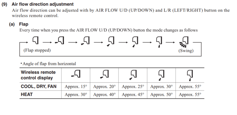

Bijzonder, de ene MHI is de andere dus niet. Dit zegt de manual van MHI-ZSX-W:
Afbeeldingslocatie: https://tweakers.net/i/l2yp6iVkYfbAmdBGKjxHOg6jO8A=/800x/filters:strip_exif()/f/image/zHxwO9qSEZzd7O4nxWZKT5yI.png?f=fotoalbum_large
Het viel me al op dat hij maar iets verder gaat dan 45°. Het is dus maximaal 55°.

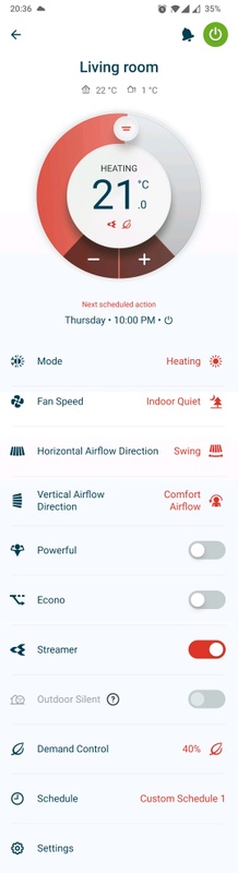

Kan er iemand a.u.b de werking het volgende uitleggen bij Daikin en welke impact/verschil het heeft op het elektriciteitsverbruik en werking ?
1) Econo modus activeren op de afstandsbediening en/of Onecta app
2) Demand control / vraagbesturing op automatisch
3) Demand control / vraagbesturing op x%
4) SU7 op 0
5) Alles hierboven tegelijkertijd actief i.c.m. vraagbesturing op 40%
Ik neem aan dat optie 5 er voor zorgt dat het elektriciteitsverbruik minimaal is maar wat is dan de toegevoegde waarde van de Econo modus.
Bedankt voor jullie inzichten!

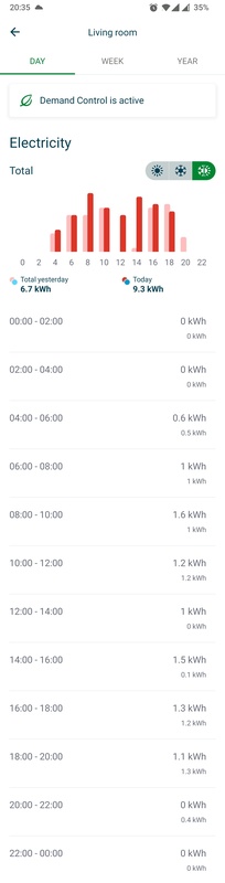

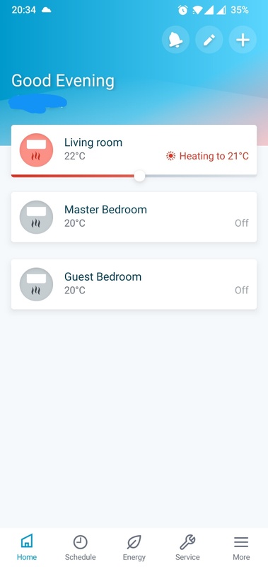

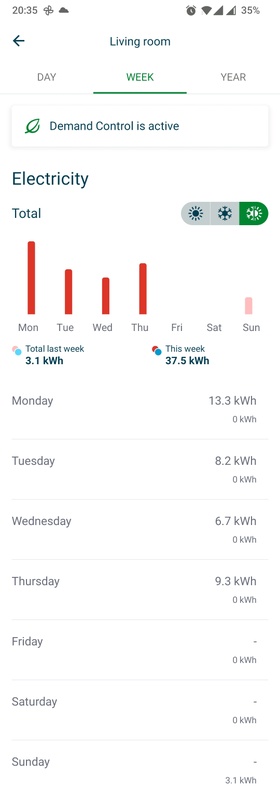

Is er dan überhaupt voordeel om deze settings aan te houden met dit type weer?

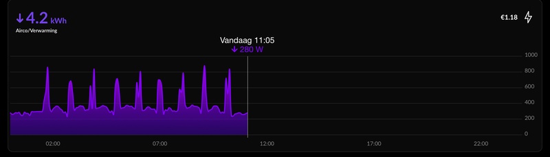

Mijn buitenuinit is de 3MXM68A en daaraan de FTXM50, FTXM25 en FTXM20.
Afbeeldingslocatie: https://tweakers.net/i/-PvH9z1Dx6_0ZOPHsrleu8WX294=/x800/filters:strip_icc():strip_exif()/f/image/mXuSd4g1kupsOz39AoaTdbBM.jpg?f=fotoalbum_large
Afbeeldingslocatie: https://tweakers.net/i/9a9wtUcBthHhCYiyyLVYCTfjMKQ=/x800/filters:strip_icc():strip_exif()/f/image/wNSpGLLsDwOdy2dlk1PXPUeT.jpg?f=fotoalbum_large
Afbeeldingslocatie: https://tweakers.net/i/J0sQWlUgj28owLcqwCOX2sI5cqk=/x800/filters:strip_icc():strip_exif()/f/image/ASWCdvjxAqHlZIfXb4x8xU2c.jpg?f=fotoalbum_large
Afbeeldingslocatie: https://tweakers.net/i/bz2EbqLTGV7fnxWnVJxglE8PIg8=/x800/filters:strip_icc():strip_exif()/f/image/NRMAkL7x5i2tcXXeRgjwA9QN.jpg?f=fotoalbum_large

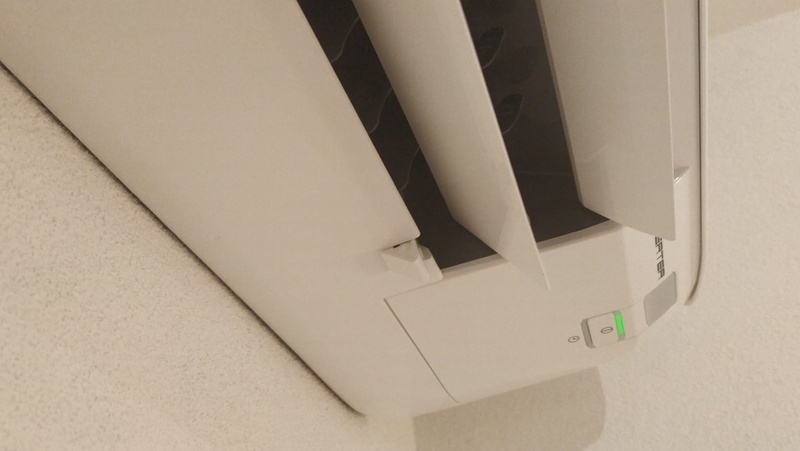

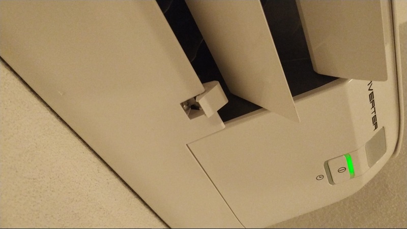

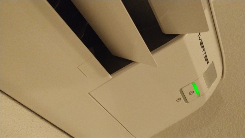

  • ThaBEN
  • Laatst online: 19-10-2025
ThaBEN schreef op woensdag 11 januari 2023 @ 09:29:
Misschien ben ik beetje aan het mierenneuken, maar wanneer het setpoint eenmaal is bereikt en de kamer volledig verzadigd is met warmte, dan gaat de unit af en toe aan en uit.
Met enige regelmaat hoor ik op die momenten wanneer die aan- en uitgaat af en toe (zacht) een kraak of een tikkend geluid in de binnenunit om de paar seconden, wanneer de lamellen gesloten zijn. Het is zacht en waarschijnlijk dat menig persoon dit niet eens opvalt, maar het is voor mij typisch zoiets dat ik nu niet meer kan "onhoren" nu ik weet dat dit gebeurd.
Ik heb 3x een MHI35ZS en ze doen het alle 3.
Het klinkt alsof het plastic in de binnenunit mogelijk uitzet/krimpt vanwege het temperatuurverschil tussen actief verwarmen en terug in stand-by gaan, al kan het ook een mechanisch iets zijn. Wellicht is die bijvoorbeeld om de paar seconde iets aan het testen of die weer moet gaan beginnen met verwarmen ofzo.
Wederom, het valt bijna niet en is niet direct storend en zover ik merk gebeurd dit enkel in de momenten dat de lamellen tijdens verwarmen weer dicht gaan, of tijdens de eerste minuut wanneer ik de unit net heb aangezet. Wanneer de unit eenmaal loopt te verwarmen gebeurd dit niet.
Iemand die dit ook heeft ervaren en wellicht weet of dit verholpen/geminimaliseerd kan worden?
Voor de MHI bezitters onder ons, zoals in mijn eerder post welke ik hierboven heb gequoot stoor ik mij af en toe aan het gekraak van de binnenunit wanneer deze stopt met actief te verwarmen. Dit komt zo goed als zeker door het uitzetten en krimpen van het plastic door de plotselinge verandering in temperatuurverschil.
De MHI ZS serie (mogelijk ook de ZSX?) heeft aan de voorzijde van de binnenunit 2 kleine klepjes voor de afwerking, zodat je de locatie waar de schroeven zich bevinden volledig kan verbergen.
Nu heb ik als test deze klepjes eens opengezet en lijkt het kraken sterk verminderd te zijn (zo goed als niet meer aanwezig!). Je kunt deze klepjes met je vinger openduwen. Het beste kun je ze openmaken wanneer de machine is afgekoeld want ze zaten bij mij muurvast toen ik ze open wilde duwen terwijl de machine was aan het verwarmen en heeft mij dit enige moeite gekost. Tegelijkertijd was dit ook een bevestiging dat er best wel een grote druk op deze klepjes komt te staan wanneer ze uitzetten door de hitte.
Let wel op, want je kunt de klepjes per abuis zo plaatsen dat ze de horizontale lamellen in de weg zitten. Zet na het loshalen van deze klepjes de binnenunit uit en aan en dan kun je gelijk zien of ze goed staan, aangezien de horizontale lamellen in de eerste paar seconden volledig op en neer bewegen wanneer je de machine opnieuw aanzet. Indien de lamellen de klepjes niet aanraken zit je goed, raken ze de klepjes wel aan dan moet je de klepjes even in een andere positie duwen zodat dit voorkomen zal worden.
Hieronder twee foto's ter illustratie van de betreffende klepjes waar ik het over heb. Deze zitten aan de linker- en rechterkant direct onder de lamellen. Ik zou zeggen, doe er je voordeel mee :)
Klepje dicht
Afbeeldingslocatie: https://tweakers.net/i/8WwCpunjCRhFOuJJg7tSLGbz2zc=/800x/filters:strip_icc():strip_exif()/f/image/9cmDATAhWhxo6u2fauZKcfcE.jpg?f=fotoalbum_large
Klepje open
Afbeeldingslocatie: https://tweakers.net/i/f7x1ssDY1nIMd_YkyCkt9E82mW8=/800x/filters:strip_icc():strip_exif()/f/image/HHFrRrfYLGMbrOn3C8JpnmTt.jpg?f=fotoalbum_large
***Edit***
Ik zie net dat wanneer het klepje eenmaal los is, je deze helemaal naar voren kunt schuiven en dan naar beneden omklappen. De klepjes bungelen dan los onder de machine zonder enige vorm van wrijving en zitten totaal niet in de weg van de lamellen. Dit lijkt mij de beste positie om ze te plaatsen.
Zie afbeelding hieronder.
Klepje naar benden omgeklapt
Afbeeldingslocatie: https://tweakers.net/i/OBEVAG-kXWLxRzeV-rl633vZBRg=/800x/filters:strip_icc():strip_exif()/f/image/N7JjkH9lSG4ovqJazR6zA0PN.jpg?f=fotoalbum_large
[ Voor 9% gewijzigd door ThaBEN op 19-01-2023 22:16 ]

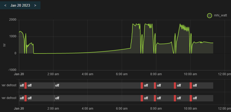

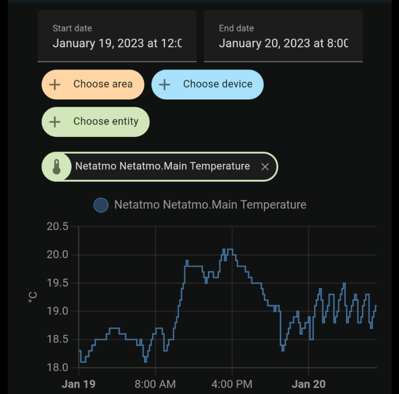

  • xHEMANx
  • Registratie: November 2022
  • Laatst online: 08:02
3d auto getest. Maakt het 0.4 graden warmer in huis met dezelfde fanstand en verbruik.
Het enige probleem is dat mijn unit niet meer terug moduleert op 3d auto stand als ik de fan op stand 3 zet. Dan blijft hij voluit gaan. (Wordt het wel warmer, maar ook erg veel lawaai)
Dus op auto stand werkt hij beter als fixed.
Fixed fan stand 3 = 18.8 graden
Fixed fan auto = 18.1 graden
3d auto fan auto = 18.5 graden
3d auto fan stand 3 = 19.3 graden, maar dus wel max blazen en veel lawaai en meer verbruik. 200 watt. Dus voor mij geen optie.
Setpoint 20 btw.
[ Voor 34% gewijzigd door xHEMANx op 19-01-2023 22:40 ]

Vannacht met fan speed 5 en 3D modus gedraaid. Interessant temperatuursverloop. :)
Er is wel meer stroom verbruikt, maar het is ook 2 graden kouder buiten. De gemiddelde temperatuur is wel hoger in de kamer nu. Afbeeldingslocatie: https://tweakers.net/i/Lb7lR4j8T5CcMpTSa2IVIJn8nxw=/800x/filters:strip_exif()/f/image/y1w2DCg7WaXFggmnJT5O9c2w.png?f=fotoalbum_large

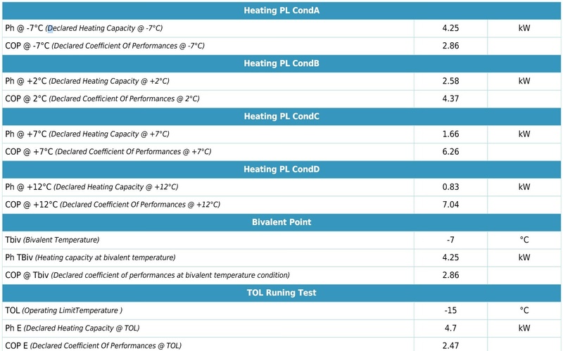

Ik heb bij Eurovent mijn L/L warmtepomp een opgezocht. Ik was nieuwsgierig naar de COP in relatie tot de buitentemperatuur.
Ik ben prettig verrast met een COP van 6,26 bij +7 graden
Wat mij verbaasd is dat de verwarmingscapaciteit TOENEEMT bij lagere temperaturen. Ik had het andersom verwacht.
Hoe moet ik dit zien? Of lees ik de tabel verkeerd?
Afbeeldingslocatie: https://tweakers.net/i/r4xbJvpF3dOuB1Www45wLzH4M3k=/800x/filters:strip_icc():strip_exif()/f/image/qGHugSXW3TUbHVcXSTVhBt4n.jpg?f=fotoalbum_large

Stillekracht schreef op vrijdag 20 januari 2023 @ 09:40:
In dit geval is het de capaciteit die de testopstelling van Eurovent nodig heeft om de ruimtetemperatuur te handhaven. Dus hoe lager buitentemperatuur, hoe meer vermogen er afgegeven moet worden (dus vandaar ook de lagere COP bij lagere buitentemperaturen).
Verbruik gaat omhoog en COP omlaag bij lagere temperaturen, dus denk dat je het verkeerd ziet.

Mijn defrost iedere piek is er 1.

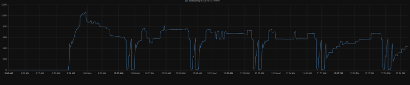

Afbeeldingslocatie: https://tweakers.net/i/Pm5om3uCcbpGdhLvoOtv9by1kbM=/800x/filters:strip_icc():strip_exif()/f/image/dW6zZQzMfXC73nHaCww4RISN.jpg?f=fotoalbum_large
  • Waah
Hier 4 defrosts vandaag, maar had de unit vannacht uit staan. Misschien toch maar weer eens 24/7 aan laten staan. Nu ik ook de graaddagen kan zien, kan ik beter vergelijken wat goedkoper is :+
Afbeeldingslocatie: https://tweakers.net/i/19cPSk-Qqpt9gwjWpunKLJoe4rg=/800x/filters:strip_exif()/f/image/xq6tCpnpwPqgSBTyPy38WEAL.png?f=fotoalbum_large
Ik zat me hier druk te maken dat ik wel heel veel defrosts heb, maar ik verwarm ook nu nadat de airco vannacht had uitgestaan. Het rare is wel, die defrosts hier duren slechts 20-30 seconden en dan heeft ie er alweer genoeg van. Ik heb de buitenunit nog niet kunnen bekijken gezien ie op het platte dak staat, maar mijn gevoel zegt dat ie onnodig (vroeg) defrosts maakt.
Afbeeldingslocatie: https://tweakers.net/i/fVjT_BjFVru1G3ZLmpL5Y7JKMkQ=/800x/filters:strip_exif()/f/image/ZBOqaS6N9KBEYY3ZD0kEbRyO.png?f=fotoalbum_large
Waar halen jullie die mooie grafiekjes? Is dat standaard monitoring via de fabrikant-app of toch enkel te verkrijgen na wat getweak of via een powermeter in het stopcontact? Melcloud stelt niet veel voor...
[ Voor 22% gewijzigd door Verwijderd op 20-01-2023 12:54 ]

Waah schreef op vrijdag 20 januari 2023 @ 13:17:
Getweak :+
de ene optie wat meer dan de andere O-)
Vaak een losse stekker, of een meter op de meterkast ergens, of via Home Assistant.
Hier hebben ze de stroomkabel ingebouwd in de muur, vlakbij het stopcontact. Een powermeter kan ik dus niet gebruiken :s Eens kijken naar Home Assistant.

Ik ben blij met de MHI module want die kan dus ook defrosts uitlezen.
Kan geen defrost zijn. Die duren nooit zo kort. Daar heb je normaal gesproken toch wel gemiddeld 8 a 10 minuten voor nodig.

Waah schreef op vrijdag 20 januari 2023 @ 13:28:
Zou inderdaad een shelly doen dan, zie zoekfunctie of het shelly topic.
Via Home Assistant moet je ook "iets" aansluiten als een stekker, een shelly of bijvoorbeeld MHI-ctrl module (voor MHI enkel).
Met Shelly toch ook? Dan zie je een behoorlijke stroompiek.
  • Waah
MotorBeast schreef op vrijdag 20 januari 2023 @ 13:35:
Maar met een stroompiek kan je niet garanderen dat het een defrost is. Je kan een (faily educated) guess doen op basis van je grafiek. Maar de MHI zegt gewoon "Ik doe nu een defrost" O-) en dan kan je ze dus ook laten tellen door Home Assistant. Of er een actie op laten triggeren (bijvoorbeeld de setpoint met een graad verhogen om de verloren kou goed te maken, of de blaassnelheid te verhogen zodat die zijn warmte beter kwijt kan, of verzin iets wat goed is bij een defrost)
  • MotorBeast
  • Registratie: Maart 2017
  • Laatst online: 02-08 21:22
KoningPaulus schreef op vrijdag 20 januari 2023 @ 11:13:
55m2, 140m3, goed geisoleerd, L vorm, airco hangt in de korte poot van de L. Als die dus naar links rechts blaast verwarmt ie grotendeels de korte poot van de L zeg maar, terwijl ik juist de lange poot van de L goed wil meepakken. In mijn geval lijkt 24/7 icm fixed stand beter lijkt het op het eerste gezicht. Was ook in de veronderstleling dat 3D daadwerkelijk 'actief' zou swingen.
Dan had je hem eigenlijk daar ook niet moeten hangen. Maar dat is achteraf. Voor goede verspreiding had hij in het lange stuk moeten hangen. Ik en @Servee hebben heel wat mensen met zo'n L vorm hierbij geholpen. Lucht gaat altijd moeilijk het hoekje om.
Wat bedoel je overigens met actief swingen? Hier gaat hij links/rechts en naar boven/beneden en dat wisselend continue.
jusch schreef op vrijdag 20 januari 2023 @ 13:24:
Een shelly kan altijd, zoek maar eens in de zoekbalk.
Helaas heb ik nog een prehistorische zekeringenkast (type zekering).
  • MotorBeast
Waah schreef op vrijdag 20 januari 2023 @ 13:40:
Ik kan hier dan weer aanzien aan de compressor frequentie. Nu 3 in bijna 14 uur tijd. Eitje. oOo
  • Waah
MotorBeast schreef op vrijdag 20 januari 2023 @ 13:43:
Houd de shelly jouw compressorfrequentie bij? :+ of zijn we nu op een ander onderwerp gesprongen O-)
