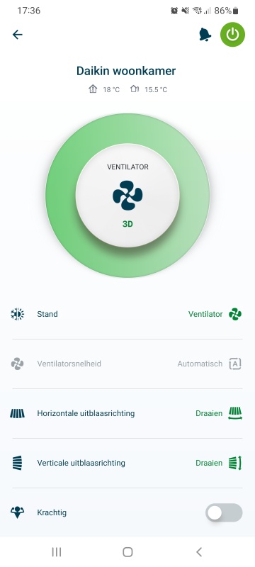

Onlangs is er een Daikin Perfera 5kw in onze woonkamer geplaatst met als hoofddoel verwarmen. De kamer wordt lekker snel warm en ik heb de binnenunit op de stand "binnenunit stil". Ondanks deze instelling is de airco goed hoorbaar. Nu is dit niet zo erg indien de kamer aan het opwarmen is, maar op een gegeven moment is de temperatuur in de kamer 21,5+ graden terwijl ik als instelling bijvoorbeeld 20 heb aangegeven. Je zou zeggen hoofddoel bereikt dus we gaan een soort van uit.
Ik had verwacht dat de airco dan een soort van in stand by zou gaan, pruttelen of wat voor naam dan ook. Nee, hij blijft hetzelfde geluid maken en lucht circuleren. Met als resultaat: een airco die voor mijn gevoel altijd geluid maakt en werk blijft verzetten. Niet heel erg lichtjes op de achtergrond voor mijn gevoel.
Ik heb ook al de standen automatisch en fan speed 1/5 geprobeerd.
Iemand een idee hoe dit kan? Is dit normaal?

Probeer eens 18 graden in te stellen op de Daikin, grote kans dat het dan wel daadwerkelijk 20 graden wordt waarna hij heel zachtjes zal gaan blazen (zonder te verwarmen).

nMad schreef op maandag 24 oktober 2022 @ 09:07:
mr_evil08 in "Lucht/lucht warmtepomp om mee te verwarmen en te koelen"
Ga ik proberen!
Het is nu 21,5 graden in de woonkamer (gemeten met externe temp. Sensor): Daikin geeft aan 23 graden via de app en hij staat ingesteld op 20,5 graden.
Zou nu toch hetzelfde effect moeten hebben als het voorbeeld van jou 18/20 graden: minder gaan blazen? Doet hij dus niet.

henidde schreef op maandag 24 oktober 2022 @ 09:21:
Ga ik proberen!
Daar zijn al enorm veel discussies over gevoerd. Het komt er eigenlijk op neer dat je gelijk hebt maar dat het nu eenmaal niet zo werkt. De airco schiet over zijn ingestelde doel heen (setpoint +x graden, afhankelijk van enkele factoren), die sensor hangt dicht bij de bron, dus dat zal ook een reden zijn om wat verder te verwarmen.
Lang verhaal kort: hoe warm wil je het hebben? 20 graden? Dan begin maar eens bij 18 graden. Is het dan alsnog warmer of kouder kun je daarop sturen. Wij hebben hem (Daikin Perfera) op 18.5 staan en het wordt dan 20.0 graden binnen. Voor mij te warm omdat ik door de week niks van verwarming aan heb (18-19 graden in huis), maar ik ben helaas niet de enige thuis ;)

Kuusj schreef op maandag 24 oktober 2022 @ 09:27:
Dank je. Jij hebt ook de 5kw?
En als jij hem op 18.5 hebt dan merk je dat hij minder hard draait/blaast c.q. geluid maakt?
Ga ik proberen!
Ik heb ook de 5kW perfera.
In het begin ook bezig geweest met de app maar uiteindelijk gebruik ik die niet meer.
Unit staat nu op automatisch verwarmen, ingesteld op 16gr, met eigen thermometer meet ik momenteel 19 á 20gr in huis.
Verbruik meet ik met een shelly module. Afgelopen dagen/weken heeft de airco eigenlijk niets gedaan, ook niet ’s nachts. Dus ook geen geluid, als ik mijn hand voor het rooster hou dan voel ik een heel lichte luchtverplaatsing. Het is momenteel wel redelijk warm buiten natuurlijk.
We zullen zien wat er gebeurd als het echt wat kouder wordt.

henidde schreef op maandag 24 oktober 2022 @ 09:34:
Nee ik heb bewust een beoogde 5kW unit laten aanpassen naar een 4.2kW unit omdat deze fysiek een stuk kleiner is, dezelfde warmtecapaciteit heeft en een stuk stiller is. Ik heb op de overloop boven nog een 3.5kW unit hangen, en dan 1 buitenunit (2MXM50).
Ik merk dat op automatisch de unit soms heel vervelend gedrag vertoont. Vaak bij opstarten, de hele tijd (iedere 5-10 seconden) de fanspeed harder/zachter/harder etc. Dus ik heb hem eigenlijk vaak op 2 staan, en dan hoor ik hem wel wat maar vind ik het echt niet storend. Op 1 hoor je sowieso bijna niks.
Wat je zou kunnen proberen is hem op de nachtstand te zetten. Dat is langzamer dan stand 1.

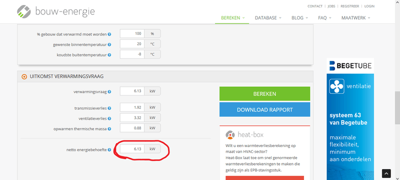

vn2000 schreef op zondag 23 oktober 2022 @ 23:41:
Als je de berekeningen erop na houdt kom je op een6.0?? Of een 6,0 totaal?
De info "Momenteel zit ik vooral in de winter in een situatie dat mijn huis met de c.v moeilijk te verwarmen is, zodra temperatuur bereikt is koelt alles weer vlug af, waardoor de c.v constant aan blijft staan" kan men in principe niet veel mee.
Wat is het type cv ketel?
Hoeveel gas heb je verstookt per jaar?
Als je een oude ketel hebt staan, en deze is niet waterzijdig afgeregeld kan je flink wat verstoken. Dit zegt nog niet veel over je warmteverlies.
Wat voor berekening heb je precies gemaakt?
Afbeeldingslocatie: https://tweakers.net/i/4UIWse66ZcWK4wwCX5ME5kZYFLQ=/800x/filters:strip_exif()/f/image/FzifyHId5uVR1susiR16iayX.png?f=fotoalbum_large

Kuusj schreef op maandag 24 oktober 2022 @ 10:27:
Werkt die nachtstand niet alleen bij het koelen en dus niet bij verwarmen? Meen zoiets te hebben gelezen dat het alleen bij koelstand werkt.

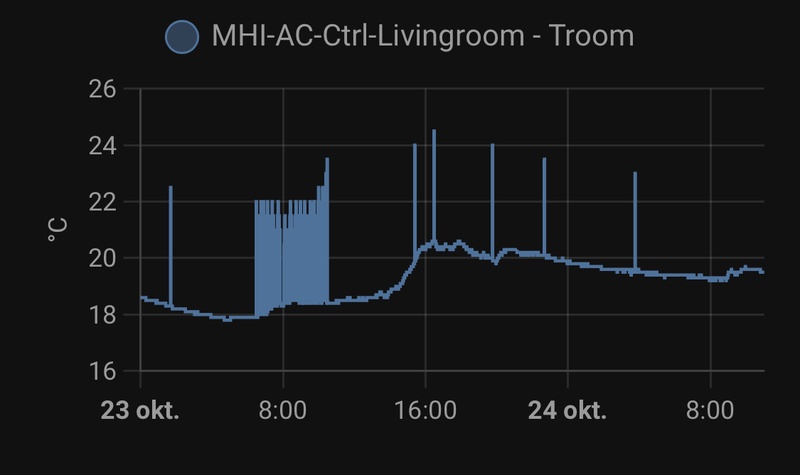

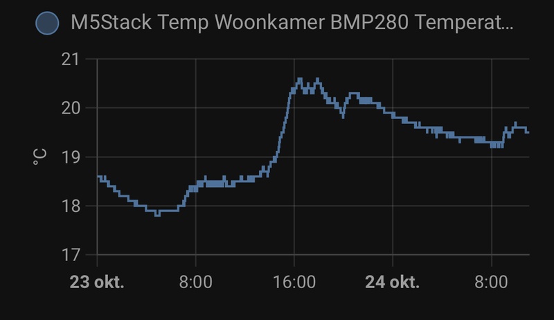

Ik heb vaag gedrag als ik mijn MHI "Troom" waarde overschrijf met MQTT met een eigen temperatuur sensor, dit realiseren is niet zo lastig. Het probleem is dat me troom waarde ineens spiked, verschillende suggesties uit het HA topic verwerkt maar het werd alleen maar slechter.
In het HA topic krijg ik geen reacties: R-B in "Home Assistant: Open source Python3 home automation - deel 4", daar alle suggesties al geprobeerd.
Ik zie dat @Hartox, @Tomba, @Vorkie, @rwijnhov en @Chimsie78 dit ook doen, hebben jullie dit gedrag niet? Ik heb een Moes Tuya Smart Zigbee Temperatuur als bron, maar de bron temperatuur is gewoon stabiel. Het updaten per minuut gaat ook goed, maar tussendoor doet de MHI het vaak corrigeren? Maar alleen extreem vaak corrigeren als de MHI aanstaat, en nagenoeg niet als de MHI uit staat.
Nog plaatje als voorbeeld, waarbij blauw de sensorwaarde zelf en troom dus de actuele waarde, je ziet dat deze enorm spiked. in begin spikes positief en negatief, na wat HA automation verbeteringen alleen maar spikes omhoog.
Afbeeldingslocatie: https://tweakers.net/i/PNCHzZtijTjUgUs0PXUU5guFqW0=/800x/filters:strip_exif()/f/image/W3rlt7D76CKyctGQlkOCe448.png?f=fotoalbum_large
Ik heb redelijk recente MHI WIFI Controller (v&a aangeboden: Mitsubishi Heavy Industries (MHI) Airco WiFi controller (MQTT...) erin zitten, dus overschrijven van troom was is mogelijk zonder te flashen e.d..
| NL | 2.2k Wp (ZW) | MHI SRC/SRK35ZS-W2 & ME MXZ-2F42+AP20+AP25 | MT E 5.12KWh | Home Assistant |
Ik heb er eerlijk gezegd naar gekeken maar zie het met mijn setup dus ook, met name heel extreem als ie aanstaat:
Afbeeldingslocatie: https://tweakers.net/i/Kohbr6fWw7VlkKregnTPMUUGBXE=/800x/filters:strip_icc():strip_exif()/f/image/ax3hBggwaNhKPqMj9ZOg04s7.jpg?f=fotoalbum_large
Wellicht de interne sensor die even tussendoor komt en dan overruled wordt door MQTT?
Ter vergelijking de ‘bron’ sensor;
Afbeeldingslocatie: https://tweakers.net/i/gA71GU-2bL20zXZUup9jTRHKR5k=/800x/filters:strip_icc():strip_exif()/f/image/CPcGYRJTto0jOrhyxENbRJuf.jpg?f=fotoalbum_large

kan iemand me vertellen hoe ik de fanspeed kan ontgrendelen in de daikin onecta app? de functie is nu grijs en werkt niet.
Afbeeldingslocatie: https://tweakers.net/i/1zlHQSe_dbEtiIuDyc8dJdTnQfw=/x800/filters:strip_icc():strip_exif()/f/image/KOfKtkjl4gIajjLovsqAtJf0.jpg?f=fotoalbum_large

Yellos schreef op maandag 24 oktober 2022 @ 19:07:
Op verwarmen zetten? Volgens mij staat hij daar niet op. Hij staat op ventilator. NB: ik gebruik de oude app dus kan het mis hebben.

MotorBeast schreef op maandag 24 oktober 2022 @ 19:09:
Kan ik de fanspeed niet handmatig verstellen in ventilator modus? jammer 😮‍💨

Yellos schreef op maandag 24 oktober 2022 @ 19:40:
Zou ik niet weten. Waarom zou je ventilator gebruiken? Die koop je voor 2 tientjes bij de Blokker. :+

Enkele weken lees ik mee in dit topic om informatie te vergaren om een goede keuze te kunnen maken om mijn woonkamer met een airco te kunnen verwarmen in de winter en zolder te koelen in de zomer. Inmiddels heb ik diverse installateurs over de vloer gehad waar ik diverse adviezen voor de woonmaker heb gehad wissellend van 3.5kw t/m 6 kw. Waar ik niet veel wijzer van wordt. Mijn woonsituatie is een tussenwoning met een woonkamer met open keuken van 118 m3 bouwjaar 2012. Met een warmteverlies berekening bij -10 met setpoint van 21 graden kom ik op 3,4 kw verlies voor alleen de woonkamer.
Tijdens het lezen door deze topic ben ik redelijk overtuigd geworden dat een 3.5 kw unit voldoende zou moeten zijn. Mijn voorkeur is om te kiezen voor een Daikin Stylish. Echter is het verwarmingsvermogen bij -10 C, 2.17 kw wat opvallend laag is t.o.v. MHI 3.5 ZSX deze is heeft bij -10 3,4 kw. Nu snap ik dat -10 overdag niet tot zelden zal voorkomen, maar is voor mij een indicatie dat MHI in verhouden een betere verwarmingsvermogen zou hebben t.o.v. de Daikin Stylish.
Mijn idee om een betere verwarmingsvermogen te hebben bij lagere temperaturen is, om de 3.5 unit in een multi-split op te nemen met een 2.5 unit op zolder om te kunnen koelen in de zomer. Volgens de data sheet zou deze bij koudere temperaturen nog voldoende warmtecapaciteit hebben. Tevens zou de betreffende multi-split unit een minimale verwarmingsvermogen hebben van 1.2 kw terwijl de 3.5 kw met een single split de minimale vermogen op 1.4 kw zit. Dit terwijl ik vaak lees dat een single split het beste zou zijn i.v.m. energie zuinigheid.
Mijn vragen zijn is het valide om in mijn situatie voor deze setup te gaan? Zie ik eventueel iets over het hoofd?

digifun
Zsx is duur maar als je het geld hebt liggen gewoon doen want het is ook luxe.
Net iets hoger rendement en meer comfort maar wel tegen een meerprijs die je ook in zonnepanelen kunt investeren.

Ind!go schreef op maandag 24 oktober 2022 @ 20:50:
Zelf heb ik ook de afweging tussen de stylish en de zsx gemaakt. Uiteindelijk heb ik niet voor de zsx gekozen, voornamelijk vanwege het uiterlijk. De binnen unit is écht een stuk groter, en ik vind hem er niet uit zien als hij aan staat. Het lijkt wel een transformer die halverwege is. En als je dan de COP vergelijkt bij de verschillende buitentemperaturen dan zie je dat het pas echt als het vriest veel verschil maakt in efficiëntie en capaciteit.
Uiteindelijk is het ook niet de stylish geworden, maar de zs van MHI. Voornamelijk omdat ik het de meerprijs niet waars vond.
En als klap op de vuurpijl zijn er wat klachten van mensen met een zsx voor voornamelijk het terugmoduleren als het warmer dan 11/12 graden buiten is.
Hoewel de zs hier as woensdag pas inbedrijfgesteld gaat worden ben ik blij uiteindelijk voor de zs te zijn gegaan.
Daarnaast geloof ik dat men hier het huist afraad om een multisplit te kiezen als je voornamelijk maar 1 van de 2 aan hebt staan.

Tomba schreef op maandag 24 oktober 2022 @ 11:03:
Voor degene met mogelijk zelfde problemen, er is een issue aangemaakt:
https://github.com/absalom-muc/MHI-AC-Ctrl/issues/105
Bekend dat zowel ik als @Tomba dit probleem hebben, ben benieuwd naar de rest. @Hartox , @Vorkie , @rwijnhov @Chimsie78

R-B schreef op maandag 24 oktober 2022 @ 10:39:
Misschien moet je die timeout wat ruimer zetten?
Usage of the room temperature sensor inside the AC is the default, but instead you can use the DS18x20 sensor on the MHI-AC-Ctrl board or the received temperature via the MQTT topic Troom. Setting Troom via MQTT works per default. But you should adapt ROOM_TEMP_MQTT_TIMEOUT. For using DS18x20 as Troom you have to use ROOM_TEMP_DS18X20.
//#define ROOM_TEMP_DS18X20 // use room temperature from DS18x20
#define ROOM_TEMP_MQTT_TIMEOUT 40 // time in seconds, after this time w/o receiving a valid room temperature
// via MQTT fallback to IU temperature sensor value
If the timeout occurs, and the system falls back to IU temperature, it will return to using the MQTT room temperature if the MQTT messages resume
òÓ - MHI SRK-35-ZSX

Yellos schreef op dinsdag 25 oktober 2022 @ 08:32:
Waarom is niet de vraag hier. Ik wil gewoon soms graag de ventilator gebruiken. Maar in de onceta app kan ik de snelheid niet aanpassen. Weet iemand of ik dit kan aanzetten?
Hier kan ik gewoon in de fanstand de snelheid aanpassen in ONECTA. Net nog even getest..
