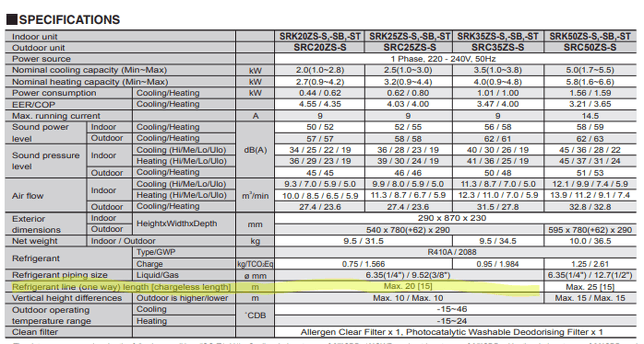

ik zit momenteel in de planningsfase om ons huis van airco's te voorzien. Dit omdat onze gasleidingen in de wijk over zo'n 5 - 8 jaar zijn afgeschreven en eventueel vervangen moeten worden (al zal dit vast uitgesteld worden).
Ons huis is 50 jaar oud, matig geïsoleerd (wel een tussen woning) en lucht/lucht lijkt ons het meest verstandig.
Afijn, omdat we een 'vrij standaard' rijtjes huis hebben (woonkamer + half-open keuken) 100m^3, tussen verdieping met 3 slaapkamers, 2 achter, 1 voor (en een badkamer voor) van elk zo'n 12m^2 en een zolder (moet nog verbouwt worden, maar wordt 1 grote slaapkamer, badkamer + washok/CV/server ruimte). Zit ik met aardig wat ruimtes die niet makkelijk verwarmt kunnen worden.
Het plan (een latere post ooit meer erover) is om 2x SCM50ZS-W (een voor, een achter) te plaatsen en dan in de woonkamer 2x SRK35ZSX-WFT te plaatsen (1x voor, 1x achter). Volgens wat reken werk zouden we genoeg moeten hebben aan 1x 4.5 unit, maar die bestaat niet (mss 2x 2.5 units kan ook, maar maakt datd an nog uit?).
Voor boven, krijgt elke slaap kamer een SRK20ZSX-W (dus 4 totaal), kleiner is er niet in deze serie, de SRK15ZR-W is stuk minder efficient kwa stroom verbruikt, dus niet echt de moeite. Badkamers worden later via een Warmtepomp boiler voorzien via de spiraal (maar dat rekenwerk komt nog).
Goed, nu de vraag, ik zie in de Mitsubishi "Residential Air Conditioners SR-series High Performance Air Conditioning 2023" catalogus (https://www.mhi-mth.co.jp...ditioner_web_catalog.html heeel traag!) wel maximaal opgenomen vermogens voor de buiten units (15A), wat ik vermoed is de piekstroom, gezien het maximale kW vermogen op 2.5kW zit (~11A). Echter vind ik geen vermogens informatie over de binnenunits. Alle data gaat over de single-split setups en de vermogens daar mappen weer op de buiten units. Dus mijn vraag, waar kan ik die vermogens/aansluit waardes vinden, of weet iemand ze? Ik vermoet dat het vrij laag is, voor de motoren en electronica, en dat de buiten unit 'het zware werk' doet.
Dat gezegd hebbende, hoe zit het überhaupt met elektrisch aansluiten? Ik heb nog geen installatie handleiding gevonden om het een en ander af te leiden. Moet b.v. de buiten unit en elke binnen unit een eigen stopcontact hebben? Want geen een van de binnen units zit in de buurt van een stopcontact. Electra met de koelleidingen mee trekken is geen issue, maar is wel handig om te weten ;). Als de vermogens los zijn, met 15A voor de buiten unit, verwacht ik niet dat de binnenunits op dezelfde groep mogen? De buiten units zullen sowieso op een eigen groep gaan natuurlijk, maar als alle binnen units (of alle voor/alle achter) op 1 groep kunnen, scheelt dat alweer.
Vermogenstechnisch is het sowieso allemaal best lastig, heb nu 1x35 en dat moet sowieso omhoog naar 3x25 (hoop dat de overheid nog eens gaat roepen dat 3x35 goedkoper kwa aansluiting mag, net als dat bij 1x25 en 1x35 is) en misschien met beetje geluk kan ik 3x25 stoppen krijgen, maar op papier 3x25 (is nu op papier ook 1x25), geluk omdat ik een zonne-installatie afgezekerd heb op 1x25 (lever 5k terug) en een lekker stuk taart voor de installateur ;) Als je dan ook nog electrisch moet gaan koken, oven aan, vaatwasser loopt, boiler erbij; dan wordt het best wel bijna noodzakelijk!
Wij hebben ons 50 jaar oude huis in augustus voorzien van airco's. Allen van Mitsubishi electric. Huiskamer 1x6kw en op de 3 slaapkamers 3x1.8kw (multisplit) dus in totaal 2 buitenunits.
De voeding van de binnenunits komt vanaf de buitenunit. Maximaal vermogen lijkt me dus inclusief de binnenunit(s). Die doen volgens mij ook niet heel veel. De fan, de wifi en de bewegende delen verbruiken volgens mij niet veel stroom.
We hebben de 2 buitenunits wel ieder een eigen groep gegeven.

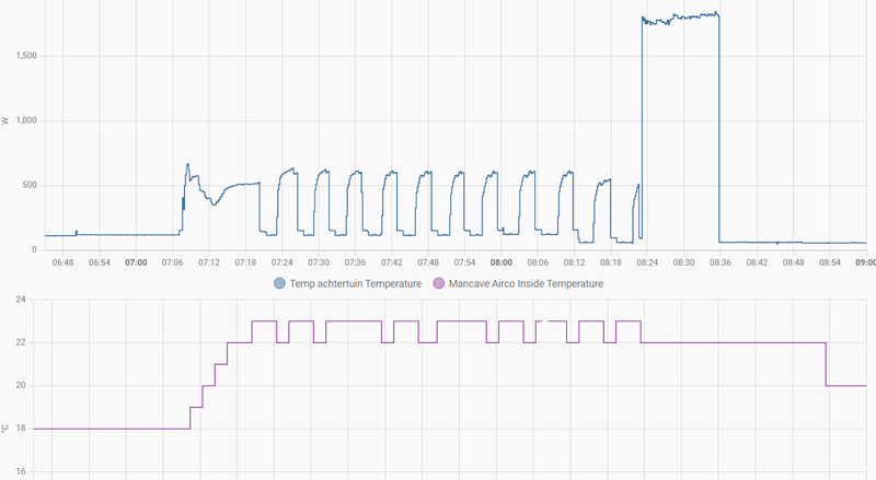

Ik heb 3 Daikin buitenunits en 5 binnenunits.
Mijn vraag gaat over één van de buitenunits en één van de daaraan gekoppelde binnenunits.
Samengevat komt het erop neer dat deze unit met een hele hoge frequentie (periode van 5min) lijkt te pendelen. Ik heb in dit topic veel grafieken van pendelende units gezien met een periode van 30-60 minuten. Mijn vraag is of de hoge frequentie van pendelen bij mij normaal is en of ik hier wat aan zou kunnen/moeten doen.
Hieronder de gegevens, resultaten en grafiek...
Airco:
Buitenunit: Daikin 2MxM40N9
Binnenunits (2): Perfera 2kW wandmodel
Settings:
Target-temp: 19
Fan-mode: Auto
Econo: No
Demand control: Off
Swing modes: Off
Omgeving:
Kamer breed: 3.3m
Kamer lang: 3.9m
Kamer hoog: 3.1m
Kamer volume: 40m3
Positie unit: in hoek, 10cm onder plafond
Isolatie: matig + schuifpui dubbelglas naar dakterras
Buitentemp: 13
De tweede binnenunit hangt in een andere kamer en is tijdens deze test uitgeschakeld.
Resultaat:
De kamer verwarmt in 13 minuten van 18 naar 23 (sensor binnenunit). Een losse thermometer in de kamer geeft een stijging van 16 naar 18.5 aan.
De airco draait de eerste 13 minuten op een vermogen van +/- 400W. Dit is te zien op onderstaande grafiek. De horizontale lijn van 120W is het standaard continue verbruik op deze fase (gemeten met HomeWizzard P1). Tijdens het meten zijn er geen andere apparaten in- of uitgeschakeld.
Na de initiele opwarming lijkt het erop dat de unit gaat pendelen. De frequentie van het pendelen is 5:30 minuten (2:45 aan en 2:45 uit). Het gemiddelde vermogen tijdens deze periode van pendelen is 380W.
De spike van 1800W aan het einde van de grafiek is de elektrische verwarming in de schuur...
Afbeeldingslocatie: https://tweakers.net/i/bCpnEAjS5quKrqb6kh18r2mHzl4=/800x/filters:strip_exif()/f/image/RELHFb6Xf15no75fWQFfL2HN.png?f=fotoalbum_large

mcl schreef op vrijdag 21 oktober 2022 @ 10:46:
Airco:
Settings:
Target-temp: 19
Fan-mode: Auto
Econo: No
Demand control: Off
Swing modes: Off
Omgeving:
Kamer breed: 3.3m
Kamer lang: 3.9m
Kamer hoog: 3.1m
Kamer volume: 40m3
Buitentemp: 13
Resultaat:
Pendelen is afhankelijk van warmtevraag, isolatie (verlies) en minimaal vermogen van je buitenunit.

MotorBeast schreef op vrijdag 21 oktober 2022 @ 11:04:
Juist, thx voor je snelle antwoord. Dus het minimale vermogen van mijn buitenunit in combinatie met de lage warmtevraag (hoge buitentemperatuur + relatief lage gevraagde delta-temperatuur + kleine ruimte) veroorzaakt dit pendelen? Maar wat ik raar vind is de hele hoge frequentie waarmee dit gebeurt. Of is dit normaal?
Denk je dat ik hieraan iets kan doen? Out-of-the-box denkend: zou het misschien een idee zijn om de deur van de kamer open te zetten, zodat a) de unit minder gaat pendelen en b) de gang ook lekker warm wordt? ;-)
Of moet ik inderdaad (zoals in dit topic al vaker voorbij is gekomen) gewoon rustig afwachten totdat de buitentemperatuur verder daalt?

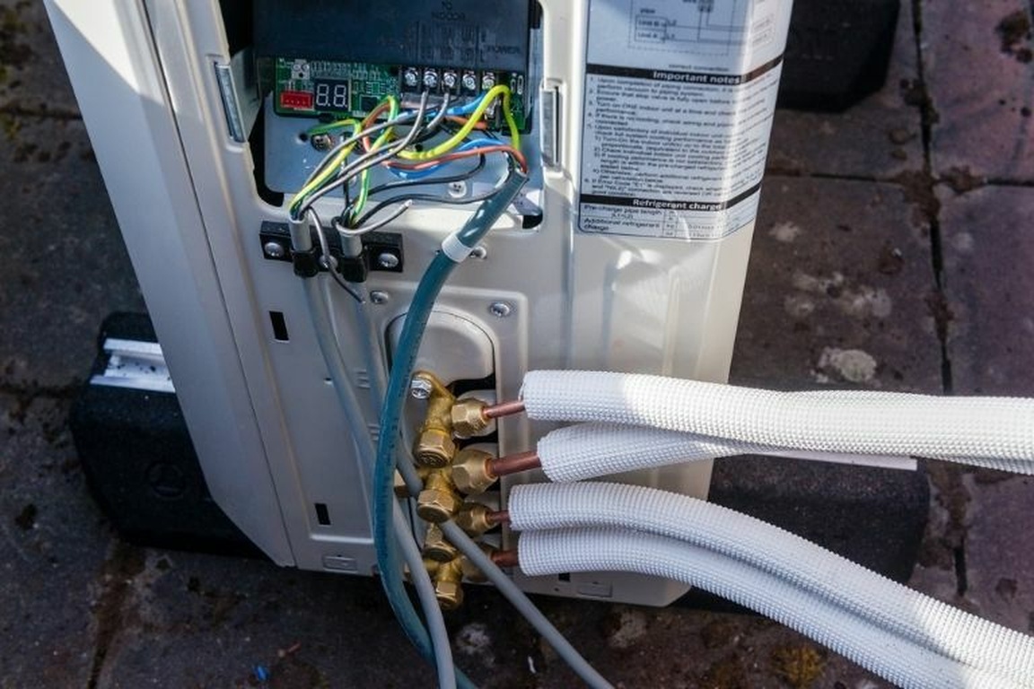

  • VlugVlug
  • Laatst online: 08:21
n0d3 schreef op vrijdag 21 oktober 2022 @ 11:05:
Kijk, dat is super om te horen, 1 groep per buiten unit leek me logish idd; dat betekent dus 15A (piek/max) per unit, en dus kan je 3 units 'doorlussen'
Nu ben ik natuurlijk gelijk nieuwsgierig, wat voor (stroom) aansluitingen hiervoor op de buiten unit zitten. Gok 1p 3aderige (schroef)klemmen per binnen unit in combinatie met de koelbuis?
Ben niet in de buurt van mijn dak, maar dat zou er bij 2 binnenunits zo uitzien:
De 2 lichtgrijze gaan met de koelleiding mee naar binnen.
Let wel op dat elke binnenunit een condensafvoer nodig heeft. Kan met een pompje ook terug naar boven maar dat raadt werkelijk iedereen af.
Afbeeldingslocatie: https://tweakers.net/i/oi_RZFbfw_gbTEC428SyzV__jNs=/full-fit-in/4920x3264/filters:max_bytes(3145728):no_upscale():strip_icc():fill(white):strip_exif()/f/image/3FMWVSq7SUIhTPR5mUqxaOTR.jpg?f=user_large
edit: aanvulling
[ Voor 11% gewijzigd door VlugVlug op 21-10-2022 11:37 ]

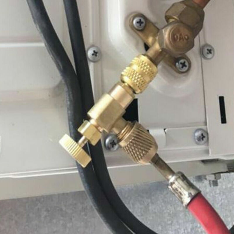

redbullwaning schreef op vrijdag 21 oktober 2022 @ 15:40:
Hoe gaan ze dat onderdruk erin krijgen dan? Aangezien er geen servicepoort aan de binnenunit zit.
Ja zeker zit er een service poort op de buiten unit.
Afbeeldingslocatie: https://tweakers.net/i/JQz3OGkYcYZa64GU-P85fhb9piQ=/full-fit-in/4920x3264/filters:max_bytes(3145728):no_upscale():strip_icc():fill(white):strip_exif()/f/image/o4GWOIyJy25s9ZQADnIk0HLQ.jpg?f=user_large
Daar zet je je meterset op en kun je vacumeren.
  • redbullwaning
  • Laatst online: 22-08 09:53
Chninkel schreef op vrijdag 21 oktober 2022 @ 17:16:
Ja dat klopt, maar ik heb het over de binnenunit.
Hoe krijgen ze transport gas onderdruk in de binnenunit.

  • mcl
  • Laatst online: 00:59
mcl
MotorBeast schreef op vrijdag 21 oktober 2022 @ 11:30:
@mcl Als jij je gang warm wil hebben kan je dat doen. Verbruik gaat dan wel naar boven.
Het is natuurlijk wel belachelijk warm buiten. Ik stook niet eens.
Eén vraagje hierover nog. Wat vind je van de frequentie van het pendelen? Is dit normaal? Ik heb in dit topic nog niemand gezien waarbij de frequentie zo hoog is. Wat zou ik hiertegen kunnen doen? Demand control, low fan speed, accepteren?

redbullwaning schreef op vrijdag 21 oktober 2022 @ 17:37:
Dat gas stroomt rond tussen binnen en buitenunit.

  • redbullwaning
Tommie12 schreef op vrijdag 21 oktober 2022 @ 21:15:
Ja weet ik.
Maar niet wanneer je een nieuwe binnenunit hebt. Out of the box.
Hoe hebben ze dat transportgas/stikstof erin gekregen.
Vanuit de fabriek.
PVoutput (WH-MDC05H3E5) 12880WP /// SWW Atlantic Explorer v4 270L
  • Chninkel
  • Laatst online: 04-08 23:26
redbullwaning bedoeld hoe ze het transport gas/stikstof in het binnendeel krijgen.
Als die nieuw in de doos aankomt vanuit de fabriek.
Dat doen ze tegenwoordig dus niet meer. Een klein beetje overdruk zit er soms in.
Vroeger zat er aan de wartels nog een stukje leiding waarmee ze soms wel 10bar druk in de binnenunit persten. Daarna zetten ze een afklemtang op de leiding om deze dicht te knijpen .

redbullwaning schreef op vrijdag 21 oktober 2022 @ 21:57:
Ja weet ik.
Vanuit de fabriek.
Eerst trek je de unit vacuum, en dan pers je er pure stikstof in die je kan kopen in flessen onder druk of zelfs vloeibaar.
En daarna moeten uiteraard alle kraantjes dicht.

Buitenunit is voorgevuld met voldoende gas voor de maximale leidinglengte.
Bij de kleinere MHI 20m1 en de grotere 25. Max hoogteverschil binnen en buitenunit 10m1
Vacumeren moet altijd. Binnenunit en leidingen moeten worden gevacumeerd.

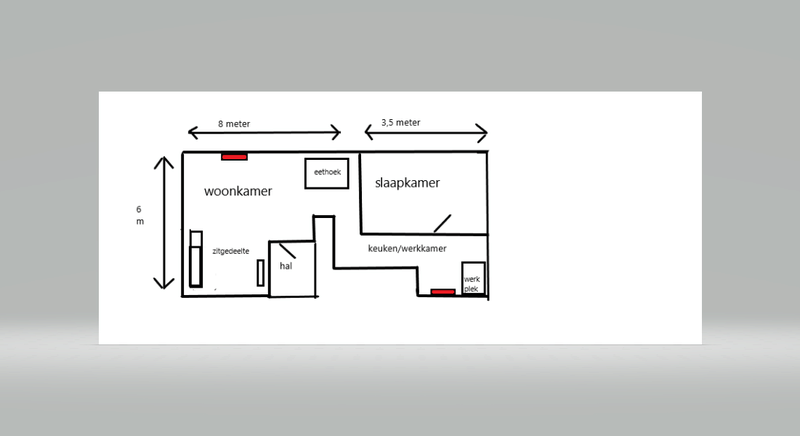

Beste forumleden,
Momenteel ben ik me aan het oriënteren voor het plaatsen van airco in mijn appartement, graag zou ik wat advies willen hebben.
Het gaat over een hoekappartement op de bovenste etage, de isolatie hiervan is matig mede door steens muren waardoor er geen spouw aanwezig is, ook het dak is niet geïsoleerd v.v.e. wil dit nog niet.
Momenteel zit ik vooral in de winter in een situatie dat mijn huis met de c.v moeilijk te verwarmen is, zodra temperatuur bereikt is koelt alles weer vlug af, waardoor de c.v constant aan blijft staan, dit kost dus ontzettend veel gas.
Nu was mijn idee om door middel van airco en deze 24/7 te laten draaien het comfort in huis toeneemt, en o.a de muren e.d warm blijven, hoe staan jullie hier tegenover.
In mijn woonkamer zou ik dan gebruik willen maken van een 3.5 ( rood aangeven op tekening ) en in mijn keuken/werkkamer een 2.5 zodat als de deur in de slaapkamer openstaat deze ook mee verwarmt, of alleen een 3.5 of 5. in woonkamer aangezien alle vertrekken een open verbinding hebben.
Alvast bedankt voor het meedenkenAfbeeldingslocatie: https://tweakers.net/i/iPmV-YS1HGDg6qeiWT0RPSu15hA=/800x/filters:strip_exif()/f/image/4bg2B7cSppTl7kGqu5MPqAoF.png?f=fotoalbum_large

Tommyx14 schreef op zaterdag 22 oktober 2022 @ 16:15:
Beste forumleden,
Alvast bedankt voor het meedenken[Afbeelding]
Als het nu enorm veel gas kost dan kost het je straks enorm veel stroom. Dat allereerst.
Je red het waarschijnlijk wel met 1 unit in de woonkamer. Zeker bij 24/7 stoken. Vermogen berekenen middels warmteverliesberekening, zie TS.
En je VVE is niet goed bezig om nu met dit soort ontwikkelingen op de energiemarkt niets te doen. 8)7 Als je een koopappartement hebt zou je wel vanuit binnen kunnen gaan isoleren. Voorzetwanden met PIr bijvoorbeeld op de buitenmuur. Heb jij straks een beter label wat ook weer goed verkoopt.
Ik ben toch voor 2 single splits gegaan. Het is 900 euro goedkoper en efficiënter omdat we de ene vooral voor verwarming en de andere voor koeling gebruiken. Maar ook: als 1 van de 2 defect zou gaan, moet je er slechts 1 vervangen. Als de ene intensief gebruikt wordt en de andere slechts sporadisch om te koelen, is de kans best groot dat de unit die intensief gebruikt wordt sneller defect gaat.
Eerder had ik al gelezen dat het nogal moeilijk is om enkel de binnen- of buitenunit te vervangen. Bij een multisplit zou je bij een defect in ons geval dan weer 6000 euro moeten uitgeven, terwijl we nu bij 1 defecte split (de zwaarste om te verwarmen) slechts 3000 euro zouden moeten uitgegeven. De 3.5 kW om te verwarmen kost 3000 euro en de andere 2 kW om te koelen kost 2000 euro.

Verwijderd schreef op zaterdag 22 oktober 2022 @ 18:20:
Goede beslissing. d:)b Maar 5 mille voor 2 units? Zijn dat echt de prijzen op dit moment? :?
  • Tommyx14
  • Registratie: Mei 2016
  • Laatst online: 03-12-2025
MotorBeast schreef op zaterdag 22 oktober 2022 @ 17:34:
Bedankt voor je reactie,
Dat ik meer stroom kwijt ben daar ben ik me van bewust, maar als de airco een bepaalde temperatuur bereikt heeft, hoeft deze toch niet zo hard meer te draaien om de temperatuur op peil te houden.
Vraag is zou ik meer comfort en minder kosten krijgen met airco 24/7 dan met c.v. en heb ik genoeg aan 3.5 in woonkamer of toch voor 5. gaan i.v.m. oppervlakte.
Wat bederft VVE, daar lopen momenteel meer mensen tegenaan, in mijn geval kleine VVE, leden aardig op leeftijd, geen zin om daar geld meer in te steken.

Tommyx14 schreef op zaterdag 22 oktober 2022 @ 19:20:
Vermogen moet je berekenen zoals ik je reeds meldde. ;) https://bouw-energie.be/n...n/warmteverliesberekening Gebruik alleen A of je moet een gedeelte hebben met plat dak dan B (volgens mij bij jou dus). Rest ruimtes op nul zetten. 100% verwarmen op 21 bij -10.
Isolatie en ramen spreekt voor zich lijkt en m2 glas.

  • KoningPaulus
  • Laatst online: 21-08 23:05
Hansieo schreef op zaterdag 22 oktober 2022 @ 15:19:
Ik meen zelfs een keer gelezen te hebben dat de MHI 2,5 en 3,5 in de buitenunit
genoeg gas hebben meegekregen dat bijvullen níet nodig is ...
mits de leiding naar binnen < x meter is. (staat iets bij van 7 mtr?? als max.)
Dan zou je níet hoeven te vacumeren...
(geen idee of de persoon die dit vertelde zijn neus groeide... :+ )
Bij mij hebben ze straks voor de 2e verdieping wel 10m aan koelleiding nodig. Ik begrijp dat ze dus sowieso moeten bijvullen en vacuumeren bij deze lengte?
Is dit anders te controleren, of wordt het simpelweg opgehangen en als men een koud briesje voelt 'doet-ie het'?
Dat staat gewoon in de brochure. Bij een single split is de maximale lengte zonder bijvullen is 15 meter en met bijvullen maximaal 20 meter.
Afbeeldingslocatie: https://tweakers.net/i/L9Kgwc2GWkg57krFdO0RbIFKbZY=/full-fit-in/4000x4000/filters:no_upscale():fill(white):strip_exif()/f/image/u0SFFcSggnKMOsHPdZAAQYnN.png?f=user_large
[ Voor 33% gewijzigd door GermanPivo op 23-10-2022 19:30 ]

GermanPivo schreef op zondag 23 oktober 2022 @ 19:26:
Dat staat gewoon in de brochure. Maximale lengte zonder bijvullen is 15 meter en met bijvullen maximaal 20 meter.
Verrek, overheen gekeken, dank!
Dan ga ik kijken of ze niet over die 10 heen gaan, anders zal ik ze dit onder de neus schuiven :9
Beste forumleden,
Ik quote mezelf even ( sorry ), graag zou ik nog wat reacties willen krijgen op mijn post, als ik de berekeningen erop na houd kom ik uit op een airco van 6.0, dit vindt ik persoonlijk te veel, nu ben ik van plan om eerst een 3.5.unit te plaatsen in woonkamer, en dan later als deze het niet trekt een 2,5 in de keuken/werkkamer.
Dit zou dan een MHI ZS-W zijn , hoe staan jullie hier tegenover.

Tommyx14 schreef op zondag 23 oktober 2022 @ 22:09:
Hehe - dit topic gaat te hard. Ging bij mijn post net zo. Voor wat het waard is, my 2 cents: denk een prima aanpak. Ik doe nu iets vergelijkbaars (wel ander object- hoekwoning van 2009). Maar ipv 5 kw toch de 3,5. Na de toekomstige uitbouw eventueel nog 1 extra in het eetvertrek of met infrarood paneel spelen tzt.
De keuze voor de 3.5 komt voort uit de vele positieve reacties op dit forum. Die blijkt toch vaak voldoende te zijn. Iig voor 80% vd tijd. Mocht het echt lange tijd extreem koud worden heb ik de cv ketel nog.....
Met twee units zul je ook een betere watmte verdeling hebben - maar ook 2 units stroom te lurke 😅 tis ook voor iedereen net anders. Tijd zal het leren
Mijn post ter referentie: Kirretje in "Lucht/lucht warmtepomp om mee te verwarmen en te koelen"
Als je de berekeningen erop na houdt kom je op een6.0?? Of een 6,0 totaal?
De info "Momenteel zit ik vooral in de winter in een situatie dat mijn huis met de c.v moeilijk te verwarmen is, zodra temperatuur bereikt is koelt alles weer vlug af, waardoor de c.v constant aan blijft staan" kan men in principe niet veel mee.
Wat is het type cv ketel?
Hoeveel gas heb je verstookt per jaar?
Als je een oude ketel hebt staan, en deze is niet waterzijdig afgeregeld kan je flink wat verstoken. Dit zegt nog niet veel over je warmteverlies.
Wat voor berekening heb je precies gemaakt?
