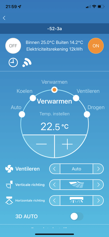

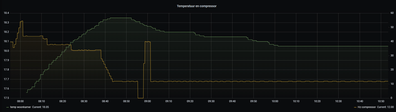

  • Processorkoeler
  • Laatst online: 23:22
Processorkoeler
Geen stock koeler
Plenkske schreef op woensdag 19 oktober 2022 @ 13:26:
Staat de airco aan ?
Zo nee: ik zie dan ook wel eens lage temperaturen. Maar zelden zó laag. Het was vanochtend wel redelijk koud buiten (maar nu niet meer natuurlijk). Vanochtend was het buiten ongeveer 6 graden op zijn koudst en de koudste temperatuur uit melcloud was 17. Terwijl het binnen ~19,5 was.
Zo ja: als hij binnen een kwartier niet hoger wordt dan klopt er zeker iets niet. Ga je installateur bellen. Misschien is er iets kapot in de binnenunit.
Nee, dit is als 'ie uit staat. Als 'ie aan gaat stijgt de temperatuur wel, maar blijft meestal onder het setpoint hangen (ook na dik een uur draaien, wat gewoon in die tijd op temperatuur moet zijn). Als ik dan handmatig het setpoint verlaag (gewenste temp) werkt het wel, maargoed, dan is 'ie eigenlijk al over de gevraagde temp. heen.
Installateur is allesbehalve behulpzaam, achteraf gezien gewoon echt een beunhaas qua installatiewerk 8)7
Zegt ook dat het niet nodig is om het gat in het beton te isoleren. Heeft de afdekkap ook niet vastgezet en er gewoon een droge vaatdoek ingepropt (zonder dat ik dat wist).
zonnefreak schreef op woensdag 19 oktober 2022 @ 13:49:
Lijkt mij inderdaad ook niet te kloppen. Het kan inderdaad zijn dat je airco toch nog te veel van de buitentemperatuur mee op pakt. Ik heb mijn temperatuursensor van de binnen unit een centimeter of 10 buiten de kast gemonteerd. De bekabeling was bij mij lang genoeg hiervoor. Sindsdien reageert de airco ook veel beter op wisselende temperaturen. Hij geeft bij mij ook standaard 2 graden te laag aan, en bij koelen juist 2 graden te hoog. Maar goed dat is iets wat niet zo'n probleem hoeft te zijn.
Ik lees dit topic ook al lange tijd mee en ik zie deze klacht ontzettend vaak te voorschijn komen. Misschien moeten de leveranciers van airco's de temperatuur voeler zo ie zo maar eens buiten de behuizing gaan plaatsen.
Waar zit die sensor? Ik krijg zelf het hoekklepje niet los (zie foto). Installateur zegt gewoon induwen/trekken, maar ik krijg sterk de indruk dattie dan afbreekt. Hoe heb je dat gedaan?
Als het standaard 2 graden te laag is, en dat verder stabiel is, vind ik het prima, dan houd ik er rekening mee. Maar nu schommelt de 'binnentemperatuur' van de airco (aldus de gemeten temp) vrolijk lichtjes mee met de buitentemperatuur.
Het gekke is: het is nu 21.56 en buiten 11 graden. binnen 18 graden. En nu zegt MELcloud opeens 17.5. Wel accurate dus. Vanochtend weer niet. Heeft iemand een bron vanwaar de temperatuur wordt gemeten? Doet die Isee-sensor dat? En kan die niet dingen zien die niet kloppen?
Afbeeldingslocatie: https://tweakers.net/i/ers8g14UJCNc1uflDBhHH3318cM=/x800/filters:strip_icc():strip_exif()/f/image/h0H8qujYelvlPjiTV8cqbaDx.jpg?f=fotoalbum_large
Afbeeldingslocatie: https://tweakers.net/i/Wl1fsR2wMDdp51xRnN48Oprb0nw=/800x/filters:strip_icc():strip_exif()/f/image/XIiiJKGuS0Pk8XAoPAH9cqZQ.jpg?f=fotoalbum_large

  • zonnefreak
  • Laatst online: 22-08 16:40
Misschien even een domme vraag van mij maar welke airco heb je nu precies?
  • zonnefreak
Welke airco heb jij nu precies?
  • Processorkoeler
Processorkoeler
Geen stock koeler
zonnefreak schreef op woensdag 19 oktober 2022 @ 22:02:
Mitsubishi Electric MSZ-LN35VG2B.
  • zonnefreak
Processorkoeler schreef op woensdag 19 oktober 2022 @ 22:03:
Kun je wel bij je filters komen van je binnenunit?
  • Processorkoeler
Processorkoeler
Geen stock koeler
zonnefreak schreef op woensdag 19 oktober 2022 @ 22:07:
Ja hoor,voorklep open en gaan. Maar ik weet niet waar die sensor zit.
  • zonnefreak
Processorkoeler schreef op woensdag 19 oktober 2022 @ 22:07:
Meestal zit die aan de rechterkant vlak boven je lamellen. Dun wit kabeltje met daaraan een soort klein bolletje.

  • LED-Maniak
https://planetaklimata.co...G2_Service_Manual_Eng.pdf
Pagina 47.
Sensor zit dus aan de zijkant.
CN111 / RT11
Airco draadloze temperatuur sensor - ClimaControl voor smarthomes. Mitsubishi, Panasonic, LG.

@Processorkoeler Gebruik je de automatische stand voor de ventilatie?
Als mijn unit uit staat geeft melcloud ook een behoorlijk lage temperatuur aan.
Met de automatische stand gaat hij vrij snel langzamer blazen waardoor bij mij de warmte niet voldoende verspreidt wordt en hij net onder setpoint blijft hangen.
Ik heb hem meestal op stand 3 of 4 waardoor de kamer wel de setpoint temperatuur bereikt en de unit ook.

  • Hartox
  • Laatst online: 10:46
Ik wil nog even terugkomen op het gegeven dat de ZSX bleef hangen op een compressor frequentie van 25hz als het boven de 11 graden is. Nu het buiten wat kouder is moduleert hij wel terug naar 12hz.
Afbeeldingslocatie: https://tweakers.net/i/3XhtYxpVntepSIQ-siEuuFqFIC4=/800x/filters:strip_exif()/f/image/1o2awnf9xcgTPbhodEpfYKV7.png?f=fotoalbum_large
Vanochtend daalde de temperatuur bij de buitenunit wel weer naar 5 graden, waardoor hij weer in het gebied komt dat hij wil gaan defrosten (nog niet gehad, maar vorig jaar wel veel gezien). Toen ging hij elk uur defrosten terwijl er helemaal geen ijs aan de buitenunit zichtbaar was.
Afbeeldingslocatie: https://tweakers.net/i/aAK5fOE8T-dzfd0qncGlSHlrcrc=/full-fit-in/4000x4000/filters:no_upscale():fill(white):strip_exif()/f/image/Q3NpIJgXTeYR2SFUaiqISkEe.png?f=user_large
Als ik heel eerlijk ben is het window waarin deze unit "goed" functioneert wel erg klein en raad ik de ZSX niet aan om te gebruiken voor verwarmen. De ZS is denk ik een betere optie omdat die wel mooi terug moduleert bij hogere temperaturen.
òÓ - MHI SRK-35-ZSX

  • w00key
Hartox schreef op donderdag 20 oktober 2022 @ 11:02:
Hoeveel watts is 25hz? Ik "stook" niet 24/7 en vind 3-500W als minimum prima, zoveel lager gaat die LG multi niet. Even snel beton warm maken en herrie kan weer uit voor de rest van de dag.
  • Hartox
w00key schreef op donderdag 20 oktober 2022 @ 11:05:
Dat is tussen de 350 en 450 watt (afhankelijk van de fan stand, in stand 1 meestal boven de 400, op stand 2 er onder).

Hartox schreef op donderdag 20 oktober 2022 @ 11:07:
Dat is tussen de 350 en 450 watt (afhankelijk van de fan stand, in stand 1 meestal boven de 400, op stand 2 er onder.
Je single split 35ZSX moduleert boven de 11 graden dus niet verder terug dan 350 à 450 watt? Ik meen ooit ergens gelezen te hebben dat mijn (relatief grote) multi split SCM80ZS-W ook pas onder de 11 graden verder terug kon moduleren maar ik weet bijna zeker dat ik hem ook boven de 11 graden buitentemperatuur terug heb zien moduleren tot ~300 watt (fan setting auto overigens). Ik begrijp niet zo goed hoe dat bij jou hoger kan zijn.

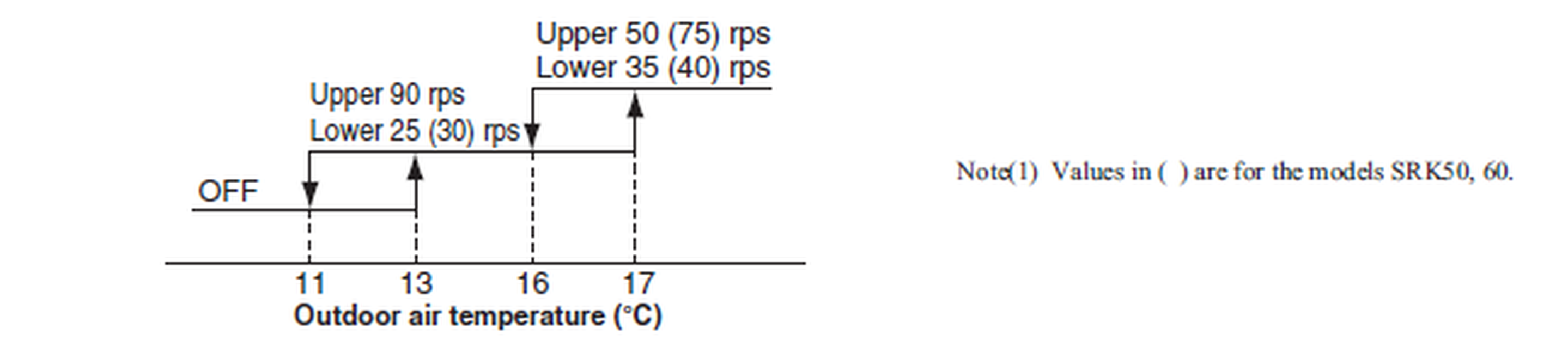

  • Hartox
@MiBe
Dat klopt, de compressor blijft dan op 25hz hangen..
Het staat ook gewoon in technische handleiding, dus in dat opzicht is het niet vreemd, maar ideaal is het niet..
Afbeeldingslocatie: https://tweakers.net/i/QZhgmxSqZi3aNOP2dMmleQ0InR0=/full-fit-in/4000x4000/filters:no_upscale():fill(white):strip_exif()/f/image/k3s9i7wjPNilqkP8kK3Yz07W.png?f=user_large
[ Voor 9% gewijzigd door Hartox op 20-10-2022 11:31 ]

Dit huis is houtskeletbouw waardoor het ontzettend snel kan afkoelen als ik dat wil ondanks goed geisolleerd.
  • MiBe
  • Laatst online: 22-08 09:49
MiBe
Communitymanager
Hartox schreef op donderdag 20 oktober 2022 @ 11:30:
@MiBe
Ik heb me dus helemaal scheef gezocht naar die technische handleiding voor mijn buitenunit, maar kan die online echt nergens vinden. Wel voor de kleinere SCM-ZS multi split modellen (tot 5kW), maar niet voor de grotere exemplaren zoals mijn SCM80ZS. Afgaande op het verbruik van mijn buitenunit vermoed ik dat het bij mij het omslagpunt bijna wel hoger moet liggen dan die 11 graden buitentemperatuur van jouw SRK35ZSX, ik zou anders echt niet weten hoe die van mij verder terug zou kunnen moduleren. Bij de ZS single splits zit er overigens ook echt een enorm verschil tussen de 5kW en de kleinere modellen, voor de 5kW is het - net als bij jouw SRK35ZSX - ook 11 graden en bij de kleinere modellen schiet dat ineens omhoog naar 22 (!!) graden.

Maar er is wel 2 graden hysterese, dus het effect ontstaat pas bij stijging tot/boven de 13 °C en wordt weer opgeheven bij daling tot/onder de 11 °C. Ik vind het eigenlijk niet zo'n groot probleem; als het buiten boven deze temperaturen is, dan hoeft hier de kachel nog niet aan.

  • MiBe
MiBe
Communitymanager
Ah, thanks. MHI noemt het dus de ene keer technical manual en de andere keer service manual lijkt het :+
Door de inhoud ben ik trowens nog verder verward, want hierin noemen ze zelfs 10 graden buitentemperatuur (dus nog een graad lager dan de SRK35ZSX van @Hartox). Ik snap dus niet hoe @Hartox bij temperaturen boven de 11 graden met zijn SRK35ZSX op een hoger minimumvermogen uitkomt dan ik met mijn SCM80ZS.
Schiet mij maar lek 8)7
@MiBe
Wat zou het nut kunnen zijn?
omdat de "lager geprijsde" níet model-x het wél kan/doet? wat is de crux?
Ik heb boven een 25zsx en beneden een 35 zs.
Morgen 2x shelly inbouwen, een kijken hoe dat te vergelijken is qua verbruik.
Ben daar wel nieuwsgierig naar.
Wat me wel opvalt is dat de buitenunit van de zsx25 groter is dan de buitenunit van de zs35

  • Martin7182
  • Registratie: Juni 2020
  • Laatst online: 22-08 21:19
Hansieo schreef op donderdag 20 oktober 2022 @ 15:37:
MHI noemt het "Heating overload protective control". Het kan ook een zuinigheidsfeature zijn. Hoe dan ook, het is blijkbaar nuttig. Misschien gaat de ZSX langer mee, wie zal het zeggen?

  • ron36
  • Registratie: Oktober 2022
  • Laatst online: 10-08 10:21
Iemand toevallig bekend met de Mitsubishi heavy app?
Ik heb de airco nu enkele dagen hangen, maar de app ben ik nog niet helemaal uit.
22,5gr lijkt nu vooral de temperatuur die hij uitblaast.
Ruimte temperatuur 25gr klopt niet, maar word natuurlijk inwendig gemeten(en hoog).
Actuele ruimte temperatuur is ongeveer 20,3gr.
Kan ik een setpoint instellen? Hij lijkt nu bijna altijd door te gaan.
Afbeeldingslocatie: https://tweakers.net/i/T9gWAw3E9rDIzCQUf4U8S8u0ng4=/x800/filters:strip_exif()/f/image/aYgSwmsntaJ3vRxEkoL10b50.png?f=fotoalbum_large

ron36 schreef op donderdag 20 oktober 2022 @ 22:05:
Je moet even uitvinden wat de offset is, dat verschilt per situatie, het beste kan je de unit op 22.5 laten staan tot de airco stopt met verwarmen, dan meet je de ruimte temperatuur en weet je de offset.
Die zal als het echter kouder wordt waarschijnlijk weer met 0.5 graden gaan afwijken.
Afbeeldingslocatie: https://tweakers.net/i/5byFEhNbOqdGZXworkzWMPV-VFo=/800x/filters:strip_icc():strip_exif()/f/image/zqaMKdL1JzUcSdWUAYmgqACa.jpg?f=fotoalbum_large
De aan/uit knop op de binnenunit moet je indrukken, niet in de app of afstandbediening.
[ Voor 3% gewijzigd door ThaBEN op 20-10-2022 22:30 ]
