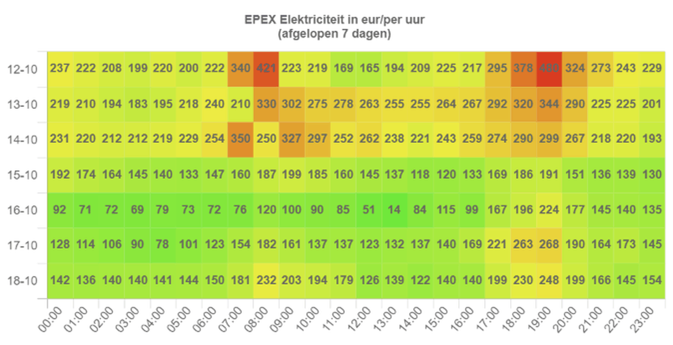

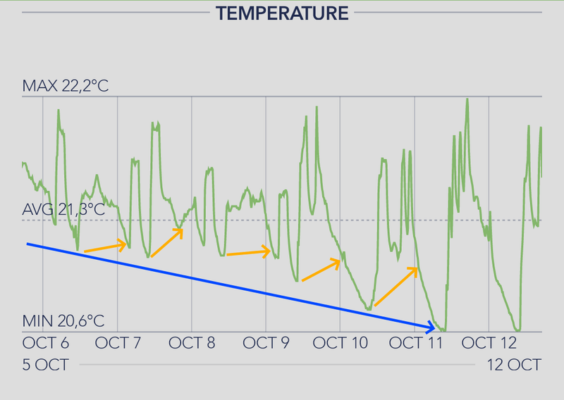

Hey, dat is prima als het werkt voor jou. Maar voor mij werkt opladen beter. Ik hou het graag wat warmer hier binnen en vind 1000 kWh per jaar een mooi getal. Ik wil ook niet asociaal doen en leechen van de buren, de bouwmuren die we delen meten 21.2 en 22.0 graden, mijn vloer en plafond zitten op 21.6 en 22.2 respectievelijk, dat is mooi in balans.
Afbeeldingslocatie: https://tweakers.net/i/vaZH2kOZ22Evsa_O2sU4HrJ-Nkw=/800x/filters:strip_exif()/f/image/XLyGba8yRIK6heb0orkAJtN9.png?f=fotoalbum_large
De blauwe pijlen zijn de netto verandering in energie in huis. Elke keer dat ik een paar uur draai zorgt de airco ervoor dat de verliezen zijn gecompenseerd, en dat de massa iets opwarmt, iets van 0.1-0.2 graden. In de nacht wordt dat weer gebruikt.
In de laatste paar week is de massa opgewarmd tot 21.2 graden, van 20.6. Dat kan ik weer rustig afbouwen als het weer kouder wordt.
Voordeel: deel van de herrie wordt geproduceerd als er niemand beneden zit en stoken op de meest eco tijden, buiten de pieken om - met een dynamisch contract wordt echt heel goedkoop.
Nadeel: iets meer temperatuurschommeling, maar ja, gaan we nou moeilijk doen over 1.2 graden min-max verschil in 24 uur?

@w00key Een nog mooier getal is alles wat je kan besparen onder je 1000 kWh. Zowel voor je rekening als (er schijnt iets van opwarming aarde te zijn :'( ) als voor het klimaat. Minimum 21,1 graden en dan gaan stoken overdag? Nee, kan ik niet volgen en is in mijn ogen geen enkel argument voor.
  • w00key
  • Laatst online: 10:59
MotorBeast schreef op dinsdag 18 oktober 2022 @ 19:36:
Wat ik nu niet stook moet ik later doen met een lagere COP... Het seizoen is nog lang niet afgelopen en anders verbrand mijn buurman meer gas. Als ik een week niks stook daalt het vast niet verder dan 18 graden, lang leve rijtjeshuis, maar dat is echt aso.
En oneens met de stelling dat het meer eco om later pas te verwarmen, niet elke kWh is hetzelfde. Die van mij nu zijn super groen:
Afbeeldingslocatie: https://tweakers.net/i/6AWTOVUzvo9cxUeL5ATRnootVFY=/full-fit-in/4000x4000/filters:no_upscale():fill(white):strip_exif()/f/image/StSiPre87tBU3Bsrd2UcTLZ5.png?f=user_large
100% "wind" inkopen en toch stoken op de rode vlekken is gewoon gas en olie verbranden. Als het kouder wordt gaan bij onze oosterburen weer hard de elektrische kachel aan met COP=1 en hoge belasting op het stroomnet, dan pas is het echt slecht voor het milieu om te stoken.

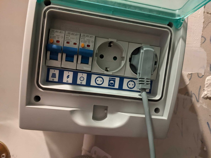

Ondanks eerdere berichten over aparte groepen, moet ik toch even de vraag hier stellen. Mijn kennis wbt elektra is simpelweg ondermaats, werk aan de winkel.
Voor nu concreet:
Eind deze maand worden er twee MHI 3,5 ZS-W geplaatst en ik probeer alvast de stroomtoevoer opties in kaart te brengen, voordat die werklui 'zomaar' iets gaan doen en ergens op een groep bijprikken.
Ik heb het nominale / opstart vermogen gezien van deze units, en dat ligt rond de 1200-1500W, daarna moduleren ze uiteraard verder terug.
Zie bijgevoegde foto's van de meterkast en de aparte 'kast' die ze bij de PV installatie hebben gemonteerd.
Afbeeldingslocatie: https://tweakers.net/i/OuN8XfcGdA7Dt3x_D9mKsab3mEw=/800x/filters:strip_icc():strip_exif()/f/image/S4sBmkOpmcp10Gakgj0TJkUf.jpg?f=fotoalbum_large
Afbeeldingslocatie: https://tweakers.net/i/uPRcppWVo_JVeAov71lIFs-E_Ro=/800x/filters:strip_icc():strip_exif()/f/image/z5ZOkYuVx2WveBP7z5001QiY.jpg?f=fotoalbum_large
Afbeeldingslocatie: https://tweakers.net/i/jIml3ID8zuKg2K7R2trKuTt81p0=/800x/filters:strip_icc():strip_exif()/f/image/6e9pKT3ryIv9iIAiyISQDIeU.jpg?f=fotoalbum_large
Er zijn een paar opties waar 'plek' is op de groepen en waar je makkelijk iets vandaan kan trekken (denk ik):
A ) Groep 8 (16A = 3680W max. las ik) zit enkel de hal/overloop op en de centrale afzuiging (perilex) met draaischakelaar. Er kan bijv. op de 2e verdieping stroom worden afgetapt van een stopcontact op de hal, of van de perilex schakelaar in de machinekamer (als dat kan?)
B ) Groep 9 (16A) zit de 1e en 2e verdieping op, maar hier zit sinds kort een 2000W elektrische radiator op voor de badkamer die dus sochtends aan gaat (ik weet het, niet zuinig, wel veel en snel comfort). Daarnaast zit er op deze groep een vriezer, tv, badkamer afzuiging en wat los spul. Hier zitten wat stopcontacten van in de machinekamer, die de werklui anders ongetwijfeld zouden gebruiken.
C ) Groep 10 (20A = 4600W max.) = van de PV, dus dat kastje van de foto. Hier zitten de zonnepanelen op (trekt dit ook stroom/moet je daar rekening mee houden met je piekvermogen uitrekenen per groep?), de wasmachine en droger aansluiting en het schuurtje. Wasmachine is dus aangesloten zoals te zien op de foto, en in het schuurtje staat een 20 jaar oude condensdroger te vlammen af en toe.
Overigens is door de installatie van de PV een groep vrijgekomen in de meterkast, vraag me niet hoe. :+
De elektrische verwarming kan ik niet (netjes) aansluiten op een andere groep.
De wasmachine zou evt op een andere stekkeraansluiting kunnen, zodat deze op groep 9 mee draait ipv groep 10.
Een paar vragen:
1) Hoe maken zulke werklui normaliter gebruik van stroomtoevoer punten? Trekken ze iets door of werken ze met stekkers in huis? Ik heb dit nog nooit gezien bij iemand.
2) Hoe makkelijk kun je een stopcontact 'doorlussen' en splitsen naar 2 stekkers bijvoorbeeld?
3) Zou dit ook kunnen bij een perilex schakelaar (zo staat het in de groepenkaart) van de centrale afzuiging? Die pruttelt altijd op de laagste / normale stand, zo'n 3 standen schakelaar (2002 bj).
4) Kunnen de twee units op 1 bestaande groep of moeten de twee units een volledig eigen groep of moet iedere unit een eigen groep (dus 2 groepen)?
5) Op welke groep kan ik ze het beste laten aansluiten, als een extra groep aanleggen te ingewikkeld is? (Eerder kwam ik zelf niet door de loze pijpjes heen met een trekveer, vol met gruis en puin)
6) Hoeveel 'ruimte' is er op groep 10 icm dat kastje van de PV. Er zitten daar 3 aparte groepen op ofzo, 2x B16 en 1x 40A?
Enfin, ik begrijp het niet helemaal, dus ik hoop dat iemand mij verder kan helpen _/-\o_

KoningPaulus schreef op dinsdag 18 oktober 2022 @ 20:29:
Een paar vragen:
1) Dat spreek je normaliter van te voren af bij de schouw voordat er een offerte gemaakt wordt, of de installateur zorgt voor de electra (en hoe dan) of dat je dit zelf regelt.
2) Een stroomdraad aftakken van een bestaand stopcontact is relatief makkelijk, mooi is anders.
3) Geen idee
4) Een 16A groep kan je maximaal met ~3600 Watt belasten, dus als je een nieuwe groep laat maken waar niets anders op zit zou het kunnen als de max vermogens die je noemt kloppen.
5) Als je bestaande groepen gaat gebruiken, dan zou ik ze ieder op een andere groep zetten om het risico van overbelasting kleiner te maken.
6) Ik denk dat 1 een zekering is voor je zonnepanelen omvormer (links), 1 een hoofdschakelaar voor dit kastje (midden), en 1 een zekering voor de stopcontacten (rechts) van de wasmachine. Als je de wasmachine ergens anders aansluit dan heb je hier dus een volledige groep met 16A beschikbaar.
Denk er maar eens goed over na. Wat je nu doet is iets recht praten wat krom is. Maar laten we daar maar een ander topic voor gebruiken. Duurzame kroeg of zo.

Hoezo, dat werkt toch zelfde als een Tesla PowerWall. Mijne is van beton, en met load sharing zelfs.
Lekker opladen als het groen is, ontladen als er een piek is. Zo moeilijk is dat niet. Ik snap dat je heel erg hou van 24/7 verwarmen en uitzetten tot het echt koud is, maar dit rijtje stookt gewoon, en de kWh dat ik niet mee draag krijg ik van de buurman via zijn CV ketel.
Pak een infrarode thermometer en kijk hoeveel je leech van je buren. Zo kan ik ook zuinig doen ja.
Ja, transmissie / ventilatieverlies gaat omhoog bij een hogere setpoint, maar dat is minimaal, (21-13)/(20-13) is 14% extra, voor 1 graden lager zetten, x verwaarloosbare hoeveelheid met 13 graden gemiddeld buiten. Dat is niet veel slechter dan de PowerWall die sowieso 10% kwijt raakt aan de inverters.
[edit] Eerder toen het kouder was dan een gemiddelde oktober liet ik het leeg lopen:

w00key schreef op dinsdag 18 oktober 2022 @ 21:19:
Dat verlies gaat met de 4e macht van het temp verschil dus dat is wel ff iets meer dan je hier voorrekent.
  • w00key
Termy schreef op dinsdag 18 oktober 2022 @ 21:24:
[Citation required]
Isolatie eenheid is W/m2*K, zie die K daar, lineair. Slechte isolatie = meer watts per m2 per graad verschil. Ik ben benieuwd hoe je op K^4 kom.
[ Voor 4% gewijzigd door w00key op 18-10-2022 21:29 ]

4m3? Niet als je hem goed hebt waterzijdig hebt ingeregeld met voldoende afgifte. 4m3 per dag had ik nodig bij 5 graden buiten ongeveer. Bij vorst zo'n 10 per dag.
Ik had de vloerverwarming hier aangezet nadat we een week van huis waren en het binnen naar 17 graden wad gezakt. Thermostaat op 21. Heeft de vloerverwarming er in 3 uur toch 3 kuub door geknald. Ondanks max aanvoer van 45 graden en cv vermogen begrenzing op iets van 35%
De L/L doet het echt vele malen beter. Zuiniger + sneller warm. Enige nadeel is dat het wel sneller weer afkoelt. Die vloer heeft op een gegeven moment wel een flinke buffer.
[ Voor 13% gewijzigd door pentaw1nz op 18-10-2022 21:29 ]
Dat is het ja, het wordt super snel warm maar is vervolgens ook snel koud als beton niet is "opgeladen", en dat laatste ontkom je eigenlijk niet echt aan, of dat ding moet altijd draaien als je er bent. Ik kies voor opladen.

w00key schreef op dinsdag 18 oktober 2022 @ 21:27:
[Citation required]
Hm, op zich een punt maar ik kan zweren dat dit het geval is :P. Dit is ook de reden dat je beter direct melk in je thee kunt doen dan na 5 mins, als je na 5 mins wilt drinken want het tempverlies is veel groter met hete thee dan met de al afgekoelde thee na toevoegen van melk.
Daarnaast: als je een graad minder stookt en dat kost je 5-10% (?) minder gas, dan kan het niet linear zijn aangezien het verschil tussen 20 en 19 graden C slechts 294,15/295,15=0.9966, oftewel kleiner dan 0.34% is.
Ik kan het nu even niet vinden, maar linear kan het zeker niet zijn met zulke grote verschillen in stookkosten met zulke kleine verschillen in temperatuur.
Ah, dit is hem. Dat gaat dus of stralingswarmte, maar dat zal met een huis ook het geval zijn.
[ Voor 7% gewijzigd door Termy op 18-10-2022 22:22 ]

Termy schreef op dinsdag 18 oktober 2022 @ 22:19:
K gaat in dit geval om temperatuurverschil, dus 21 binnen 13 buiten = 21-13=8, vs 7 van 20-13. 8/7=1.14
Stralingswarmte is n.v.t., de bakstenen aan de buitenkant zijn gewoon 13 graden en krijgen net zo veel dat ze uitstralen. Het gaat echt puur om glaswol in de spouw, HR++ glas etc en die zijn gewoon lineair. Ook is stralingswarmte nogal klein, door de T^4, tot je buitenmuur gloeit als een infrarood paneel heb je daar weinig last van.
Voor nu concreet:
Bij mij zitten beide units op een eigen aardlekautomaat met een eigen kabel er naartoe. Dat heb ik vooraf doorgesproken met de aircomonteur. ik heb toen mijn meterkast vervangen omdat er al te veel doorgelust zat.
Als ik snel tel zitten er in je meterkast al te veel groepen voor de twee aardlekschakelaars (kookgroep telt als 1 groep). Er mogen maximaal 4 groepen op 1 aardlek.
De 2 keer 3,5 zou denk ik op één nieuwe aardlekautomaat kunnen. Je moet dan een kabel trekken van die nieuwe automaat naar de airco's. Dat kan met een XMVK kabel. Wel minimaal 2,5mm. En als de afstand heel groot is een 4mm2).
Waar komen ze te staan? Kan je bijvoorbeeld door de kruipruimte?

Thanks. De schouw 'was geen tijd voor', complete gekte op de markt 8)7 Krijg je als te lang wacht met doorpakken. Wat betreft 6): werkt dat inderdaad zo? Want er zit dus een 'eindgroep' in de meterkast van B20, gevoelsmatig zou die leidend zijn voor de totale belasting van de groep. Maar als het inderdaad zo is dat je die groep van dat kastje (wasmachine en droger stekker) als geheel losse groep mag beschouwen, is dat misschien de beste optie. Zou graag toch die bevestiging van iemand horen :+
Daarnaast passen in die stekkers overigens geen 2 homewizards naast elkaar, stekkerldoosje er tussen, is dat een optie?
Spannende vraag op een forum.
Als je niet thuis bent in electrische installaties kan je beter een electromonteur erbij halen.
Een te zwaar belaste groep kan brand veroorzaken, en dan zegt je verzekering misschien wel "jammer joh"

Airco staat nu uit, Melcloud geeft 17c aan, thermostaat 18c, buiten is het tevens 17c, dus lastig weten of dat van invloed is. Ik heb naast de thermostaat nog een analoge meter (geeft 18c aan) en een losse meter (17.5 maar niet geijkt). Geloof dus zeker dat die airco "te laag" meet.
Rood de airco, blauw thermostaat, zwart de bank/tafel e.d. (niet heel relevant verder).
Wat mij dus opvalt:
  • Setpoint 20c airco = 22 tot 23c thermostaat
  • Airco stopt niet op setpoint 20c
  • Als airco op 20c staat en ik 'm naar 19c zet en terug naar 20c, moduleert 'ie omlaag
  • Bij lagere setpoints zoals 17c wordt het binnen 19c, gedrag airco is dan al beter
Weet verder niet hoe het zit met die Isense, meet die wellicht de oppervlaktetemperatuur van meubels of vloeren? Ik heb daar iets over gelezen. De functionaliteit om op persoon te verwarmen staat uit (ik zit direct onder de unit namelijk).
Het wordt nu erger, het is binnen 18.5 graden en de airco geeft 13 graden aan. Hoe kan dit? Het gat zit dicht met purschuim, maar het lijkt echt alsof de buitentemperatuur gewoon de 'thermostaat' van de airco beïnvloedt...
Resultaat in de praktijk is dat de binnentemperatuur veel te hoog wordt t.o.v. setpoint, en dat de airco nooit afschakelt en blijft blazen. Heel onzuinig en ik moet dus 'afhankelijk' van de buitentemperatuur, m'n binnentemperatuur instellen. Dat hoort toch niet?
Staat de airco aan ?
Zo nee: ik zie dan ook wel eens lage temperaturen. Maar zelden zó laag. Het was vanochtend wel redelijk koud buiten (maar nu niet meer natuurlijk). Vanochtend was het buiten ongeveer 6 graden op zijn koudst en de koudste temperatuur uit melcloud was 17. Terwijl het binnen ~19,5 was.
Zo ja: als hij binnen een kwartier niet hoger wordt dan klopt er zeker iets niet. Ga je installateur bellen. Misschien is er iets kapot in de binnenunit.
Lijkt mij inderdaad ook niet te kloppen. Het kan inderdaad zijn dat je airco toch nog te veel van de buitentemperatuur mee op pakt. Ik heb mijn temperatuursensor van de binnen unit een centimeter of 10 buiten de kast gemonteerd. De bekabeling was bij mij lang genoeg hiervoor. Sindsdien reageert de airco ook veel beter op wisselende temperaturen. Hij geeft bij mij ook standaard 2 graden te laag aan, en bij koelen juist 2 graden te hoog. Maar goed dat is iets wat niet zo'n probleem hoeft te zijn.
Ik lees dit topic ook al lange tijd mee en ik zie deze klacht ontzettend vaak te voorschijn komen. Misschien moeten de leveranciers van airco's de temperatuur voeler zo ie zo maar eens buiten de behuizing gaan plaatsen.

mwk schreef op woensdag 19 oktober 2022 @ 12:42:
Denk het ook. Heb nog 1 lege groep, groep 1, maar daar zou ook iets nieuws naar toe getrokken moeten worden. Ik kan eens proberen of ik via de leiding waar de kabels van de zonnepanelen een extra setje kabels kan trekken, andere leidingen is me nog niet eerder gelukt ivm wat ik zei; gruis / puin in de buisjes.
De buitenunits komen aan de buitenmuur te hangen op het dakterras, op de 1e verdieping. De binnenunits in de woonkamer (pal onder de buiten unit ongeveer) en de andere op de 2e verdieping, 5m omhoog en daar de machinekamer in om uit te komen op de hal daar.
