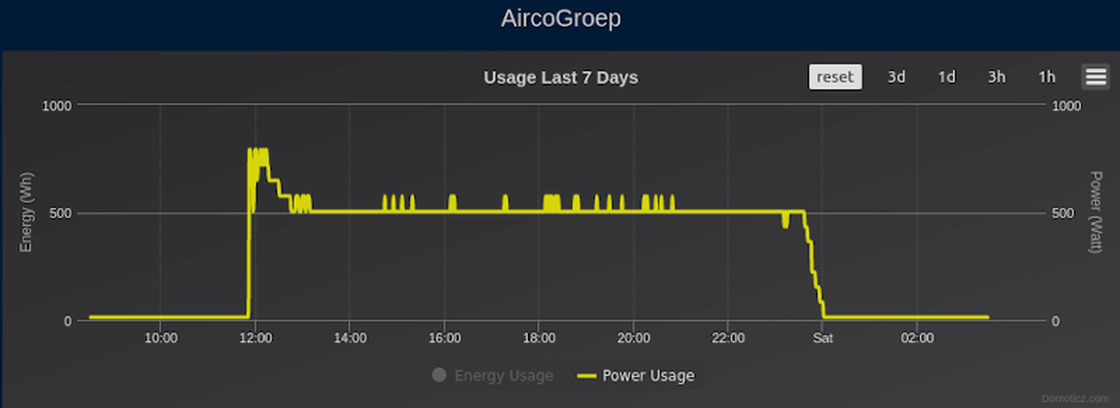

  • Servee
Hartox schreef op zaterdag 15 oktober 2022 @ 14:31:
Met de ZSX maakt dat niet uit, zodra het boven de 11 graden is gaat de compressor niet lager dan 25hz en is het verbruik rond de 400 watt. Dit is mijn ervaring in ieder geval. Maakt voor de rest niet uit, dan gaat ie maar wat vaker aan en uit, het is wel prima warm in huis :)
Wat een idiote regeling, ben ik blij dat ik niet voor de zsx ben gegaan. Hier draait de unit max rond 170w na terug moduleren en zelfs tussen de 100/150 na uit/aan.
Edit; bijgevoegd run van afgelopen dinsdag.
Afbeeldingslocatie: https://tweakers.net/i/hauNqIQmWtVnmMgAl95E6LNw-jI=/800x/filters:strip_exif()/f/image/I4dl7OrLAWQhLfpT6Mz2Y9Te.png?f=fotoalbum_large
[ Voor 25% gewijzigd door Servee op 15-10-2022 14:42 ]
Daikin FTXM35R/RXM35R

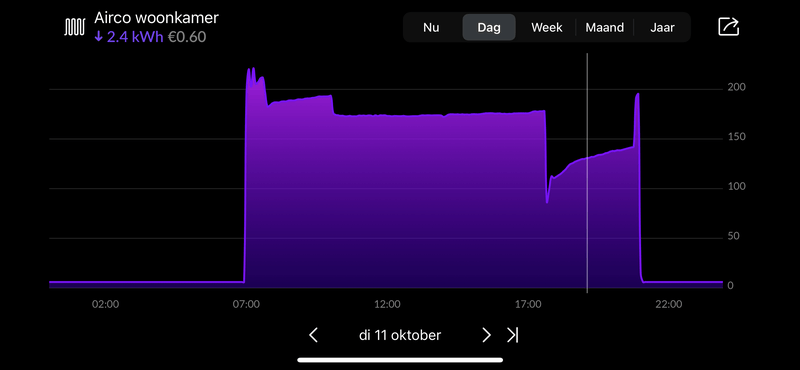

HyperBart schreef op zaterdag 15 oktober 2022 @ 15:40:
Zie… hier word ik dan niet vrolijk van. Hij staat hier nu gewoon continu lekker aan en dan was het verbruik op L2 708W en als ik het zonet afzette zakte dat naar 15W.
Is die mxm68n dan zo onzuinig? Of is dat omdat er binnen toch een 5kw staat?
Ik word er echt niet blij van dat ik 3 tot 4 keer zo veel verbruik. Had echt het idee toen ik die dingen hing: Daikin, goed materiaal, kwalitatief.
Is er iets mis? Moet ik eens een controle laten doen van het een of het ander?
Ik zie hier dat de unit meestal naar zo'n ~570W terug moduleerd als hij voldoende lang aanstaat, met warme buiten temperaturen zoals gisteren zelfs naar 500W maar dat is echt het allerlaagste dat ik ooit met verwarmen heb gezien en dat zie ik niet zo vaak.
Na een uur of twaalf draaien was de benedenverdieping hier op temperatuur dus heb ik hem weer uitgezet, het is nog te warm overdag om hem 24/7 te laten draaien zonder pendel issues.
Afbeeldingslocatie: https://tweakers.net/i/gRWeis6kGGTYOumrqOntU6cIQWg=/full-fit-in/4000x4000/filters:no_upscale():fill(white):strip_exif()/f/image/pNWX5HiohVe8eGTIYLDc427n.png?f=user_large
Ik zou me er niet zo druk om maken als hij lekker draait zonder te pendelen en er warmte voor terug geeft. :+
3200 Wp OZO+10000 Wp ZZW+3200 Wp WNW - Daikin 4MXM68N + 3 x FTXM20M2V1B + FTXA50A2V1BT - Vaillant AroTherm 125/5 & Boiler VIH RW 300/3 MR

Vandaag het gat dichtgemaakt met purschuim. Ben benieuwd of dat werkt, het was vandaag niet erg koud dus weinig temperatuurverschil. Wel van buitenaf gepurd ipv binnen, cornerpiece binnenunit kwam met geen mogelijkheid los en de installateur was niet echt behulpzaam. Ga nooit meer een of andere pipo met z'n bedrijf goedkoop werk laten doen, dit is waardeloos.
Wat gek is, de unit draait nu dik een uur, is binnen 15 min van 17 naar 19c gegaan en staat nu al 45 min nog steeds te verwarmen naar 20c. Thermostaat geeft inmiddels 22c aan, de ME-app 19c. Gaat ook niet bepaald omhoog richting de 20... dit terwijl de thermostaat lager hangt dan de binnenunit.
Ik kan ook nergens een optie vinden om temperatuur bij te stellen. Is het normaal dat dit temperatuurverschil zo groot is? Dit is dikke energieverspilling. Unit staat ingesteld op 20c, geeft nu 19c aan, thermostaat (en ook een andere, geijkte meter) zegt 22c. Intussen pompt dit ding lekker 800-900W aan verbruik terwijl de ruimte al lang op de gewenste temperatuur is, alleen vindt die app/de binnenunit van niet?
update: geeft nu wel 20c aan, maar blijft wel vol blazen, hoort dat? Ik kan ook vrij weinig vinden in de documentatie over temperatuur 8)7 instellingen staan op 'auto' dus hij zou moeten afschakelen als het op temperatuur is.
Is er trouwens een manier om het stroomverbruik te tracken? Zou zogenaamd moeten kunnen bij dit model, maar in de app zie ik nergens die optie. Lastig om te zien hoe ver de unit moduleert, ik zie mensen hier prachtige grafieken plaatsen, maar weet niet hoe.
Kan +- het verbruik inzien van de fase, waarvan ik weet dat er sluipverbruik tussen de 100 en 200W op zit. Dus ik neem nu het verbruik -150 (gemiddeld). Verbaas me nu gewoon dat het hier bijna 'heet' wordt, 22 á 23c, en de binnenunit net zo hard blaast als toen het 17c was. Moet ik dan 18c instellen zodat het 20c wordt? Dat is toch raar?

Simpele manier. Homewizard Energy Socket.
Ah ja, check. Heb 'm nu direct op de meterkast zitten, dus dat zou ik een keer moeten ombouwen.
Los van dat, heb jij enig idee van hetgeen ik omschrijf? Doe ik wat fout?

Processorkoeler schreef op zaterdag 15 oktober 2022 @ 19:46:
Processorkoeler in "Lucht/lucht warmtepomp om mee te verwarmen en te koelen"
Is er een offset in te stellen bij jouw unit? Lijkt wel alsof deze verkeerd staat dan meet de unit een afwijkende waarde en die zou te wijzigen moeten zijn.

Servee schreef op zaterdag 15 oktober 2022 @ 20:14:
Dat was ook mijn vraag, ik kan dit niet vinden in de handleiding. Heb trouwens van buitenaf het 'gat' gemeten, het hele huis meet van binnen 15c op de muur en 18c op het gat. Het is dus niet de kou, denk ik.
Zonet de temp op 18c gezet, en hij slaat nu direct af. Omdat het 'boven' de ingestelde temperatuur is of course.
Heb 'm nu doorgelezen, thanks!
Is toch wel raar? Meerdere geijkte thermostaten die +3 graden aangeven van waar je de airco op instelt. Mag echt niet denk ik dan hoor...

Processorkoeler schreef op zaterdag 15 oktober 2022 @ 20:17:
Ik zou de technical manual opsporen daar moet het in staan, in de reguliere handleidingen staan dit soort dingen vaak niet in.

  • Processorkoeler
  • Laatst online: 22-08 23:22
Processorkoeler
Geen stock koeler
Servee schreef op zaterdag 15 oktober 2022 @ 20:19:
Die bedoel ik ook, daar staat het niet in.
Wat ik nu gek vind; unit gaf 20c aan, bleef vol gaan. Toen heb ik 'm op 18c gezet en ging 'ie uit. na 1 min weer op 20. De compressor blijft (uit bescherming) 3 min uit na 'afslaan' zo zegt de install manual.
Nu ik 'm weer terug heb gezet op 20c, blijft hij héél zachtjes draaien, wel modulerend op minimum afgifte dus. Dat is toch raar? Moet ie toch ook gewoon zelf doen als de 20c is bereikt? De ruimte is absoluut niet te groot en het is buiten 16c...

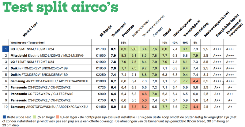

Als onderdeel van onze grotere verbouwing (hete lucht verwarming eruit, er in: vloerverwarming begane grond & airco's om zowel te koelen als verwarmen op 1e & 2e verdiepen + buitengevel isolatie, dakisolatie & HR++ glas) gaan wij 6 airco's plaatsen op de slaapkamers/kantoortjes (2x 18m2, 2x 15m2, 2x 11m2).
De LG F09MT NSM staat als beste getest door de consumenten bond en wat ik er online van kan vinden wordt deze goed gewaardeerd. Maar op pagina 1 van dit topic staat LG niet bij de premium merken en eerlijk gezegd zou het een no-brainer voor mij zijn als er Mitsubishi op stond ipv LG, daarom toch even de dubbelcheck hier bij de ervaringsdeskundigen: kan ik met een gerust hart 6x single split LG F09MT NSM laten installeren of sla ik mezelf dan later voor mijn hoofd omdat er betere optie bekend is bij de echte experts?

Philip J. Dijkstra schreef op zaterdag 15 oktober 2022 @ 20:41:
Waarom 6? Deuren open en je kan op iedere verdieping met 1 toe. Scheelt je bakken met geld. Anders zou ik L/W plaatsen met fancoils. Zeker met vloerverwarming.
LG kan ik je niet mee helpen. Ben geen LG kenner. Vast wel andere hier. Heb je al gezocht op LG in dit topic? ;)

MotorBeast schreef op zaterdag 15 oktober 2022 @ 20:58:
Ik hoef niet zo nodig LG, ik ken het niet als Airco merk. Ik zoek juist hier bevestiging of ontmoediging om voor deze units te gaan. Aangezien deze specifieke unit door de consumenten bond is uitgeroepen als DE beste keus verwacht ik dat men er hier wel een mening over heeft.
"Waarom 6?" Omdat er tussen die 6 kamers hallen en andere ruimtes zitten die ik niet wil warmen of koelen (dit is een groot huis) en omdat elke ruimte een ander gebruikspatroon kent:

Processorkoeler schreef op zaterdag 15 oktober 2022 @ 20:23:
Er staat wel iets in over correctie van de temperatuur maar dit zou bij jou juist de boel verergeren vrees ik. Zou die jumper bij jou al weg zijn?
Afbeeldingslocatie: https://tweakers.net/i/aXHo8cgAwjC7LjQ9JYECFRlF00U=/800x/filters:strip_exif()/f/image/yRREuBNlWXEnq0lbaXOzo6vh.png?f=fotoalbum_large

Servee schreef op zaterdag 15 oktober 2022 @ 21:08:
Die had ik ook gezien ja, dit gaat over dat de ruimte niet op temperatuur komt. Bij mij is die -2 blijkbaar al te veel, zou meer 0 moeten zijn. Kan die jumper niet zien voor ik de hele binnenunit open haal, dat doe ik liever niet. Installatie hangt net 2 weken :)
Ik vind het maar apart dat alles wel nu werkt nadat ik de temperatuur 2 graden verlaag en daarna handmatig weer verhoog. Maar als ik 'm 1x instel op 20, blijft ie pompen... ik ga eens 18 of 19c proberen en kijk dan waar de kamer op uit komt.
Heb ook net de 'pech' (of luxe) dat de binnenunit recht boven de bank hangt waar ik zit. Die I-see sensor kan daar niet bij, maar doet blijkbaar alsnog iets met temperatuur in de ruimte. Vraag me dan ook af wat 'ie ziet en waar de temp. gemeten wordt, in de unit, of met IR van die I-see sensor? Iig staat de tracking van de I-see uit, zit er toch onder. Kan de fan richting richten, maar op auto blaast 'ie omlaag voor de warme lucht.

Philip J. Dijkstra schreef op zaterdag 15 oktober 2022 @ 21:06:
- Ik werk zo goed als 100% thuis op mijn kantoortje
- mijn vrouw werk 1 a 2 dagen in de week thuis op haar kantoortje
- mijn oudste dochter zit vanaf halverwege de middag graag op haar kamer
- andere ruimten zijn alleen om te slapen
Lijkt mij efficiënter om elke beperkte ruimte afzonderlijk te kunnen regelen.
Op de begane grond komt vloerverwarming en een warmtepomp maar we houden de cv ook in tact en sluiten het geheel met een wisselaar aan. Op de begane grond komt geen airco.
Als er al een warmtepomp komt met fancoils werken en koelen/verwarmen maar. Koelen met vloerverwarming ga je overigens niet blij van worden met echte hitte. CV er helemaal uit en helemaal van het gas af zou ik zeggen. vb https://www.vaillant.nl/c...ovair-fancoils-69504.html
Consumentenbond heb ik geen hoge pet van op.
Meeste gebruikers hier hebben Daikin en MHI.
Wat ik vaak hoor over LG is dat ze prima koelen, maar minder goed verwarmen (lees: minder efficient, meer herrie). Hoe is die consumentenbondtest precies gedaan en met welke merken? In mijn ogen testen ze vaak heel selectief en oppervlakkig.
  • Philip J. Dijkstra
  • Laatst online: 21-08 12:21
Martin7182 schreef op zaterdag 15 oktober 2022 @ 21:55:
"De Consumentenbond heeft onlangs een test uitgevoerd met split airconditioners van diverse leveranciers. Er zijn in totaal 10 single split airconditioners getest met een capaciteit van 2,5 tot 3,5 kW. Daarbij is er gekeken naar het koel- en verwarmingsrendement, ontvochtiging, comfort (snelheid en gelijkmatige verspreiding), geluid, duidelijkheid van de handleiding, gebruiksgemak en veelzijdigheid in gebruik."
Aangezien ik geen lid ben van de consumentenbond kan ik niet direct zien welke 10 units er onderzocht zijn.
Misschien heel onnozel van mij maar ik had verwacht dat wanneer de consumentenbond zoiets test (juli 2021) er dan in dit topic wel aandacht aan besteed zou worden. Ik ga weer door met het internet afstruinen naar onderzoeken.

Philip J. Dijkstra schreef op zaterdag 15 oktober 2022 @ 22:15:
Ik vond deze:
Afbeeldingslocatie: https://tweakers.net/i/1_BH9FguoFgF2CvCiQWtPut0SHY=/800x/filters:strip_exif()/f/image/WQG9Or3MiYHfjDIA1kAnmaYn.png?f=fotoalbum_large
De klachten over LG gaan altijd over multi splits hier, de singles doen het volgens mij wel prima. De app om ze aan te sturen wordt wel minder gewaardeerd.

  • Martin7182
  • Registratie: Juni 2020
Tja, waarom die selectie? 3 goedkope Panasonics die duidelijk geen toppers zijn, maar geen enkele MHI erbij? Het nadeel van zo'n lijstje is dat je niet zo snel verder gaat kijken.

@Philip J. Dijkstra Conclusie Consumentenbond is dan denk ik gecombineerd op een combinatie van prestatie/prijs. Als ik bijvoorbeeld Daikin zie zijn die al weer zuiniger met verwarmen en daar zit het grootste verbruik. Wat is dan beter? Voor mij Daikin dan. Zeker op een gebruik van 15 jaar en de huidige stroomprijzen.

Martin7182 schreef op zaterdag 15 oktober 2022 @ 23:49:
Het is ook maar net waar je de conclusie op baseerd. Ik heb een Jura en de beste is volgens hun type X. Voor mij niet want ik maak nooit cappucino. Alleen zwarte koffie. Ik heb dus een goedkopere met hetzelfde maalwerk maar zonder deze functie.
Ik vind Consumentenbond altijd behoorlijk kort door de bocht. Heb ooit een test gelezen hybride warmtepomp. Staat er een terugverdientijd bij. Dat kan helemaal niet want dat ligt helemaal aan je persoonlijke verbruik en dat is voor iedereen anders.
[ Voor 5% gewijzigd door MotorBeast op 16-10-2022 13:44 ]

Sws moet je de onderzoeken/testen van de consumentenbond met een behoorlijke korrel zak zout nemen. Ze doen hun testen voor een gemiddeld consumentenpubliek die qua samenstelling anders zal zijn de gemene deler hier op tweakers.

In een matig geïsoleerd jaren 80 huis. Beneden is ongeveer 110m3. Er zit naast de 18A automaat een KW/h meter.
Nu heb ik een aantal vragen aan hopelijk mensen die deze buitenunit ook hebben draaien(of naja algemene kenners).
Als ik hem alleen beneden aan heb (3.5KW) dan begint hij de eerste 5 minuten mooi gemoduleerd op 500 Watt opgenomen vermogen te draaien, maar daarna gaat hij toch gauw richting de 1000Watt en na een half uurtje draait hij nog op 800Watt(ook nu op de wat warmere herfstdagen). Dus zijn basisemotie lijkt haast wel rond de 800Watt te liggen, terwijl als ik dit topic bekijk er vaak genoemd wordt dat 400 watt of lager worden gehaald als minimale modulatieverbruik. Is dit logisch bij zo een relatief grote buitenunit?
Dan heb ik nog een vraag, in het boekje van de IBS pagina, staat dat je de microswitches op een bepaalde manier moet zetten (maar dat is zeer onduidelijk te zien of dat nou omhoog of omlaag is). Daarbij staat daarna omschreven dat hij rond een half uur lang gaat lopen CHecken of de bedrading en de rest goed is (aangesloten enz). Maar dit doet hij pas als ik de switches naar beneden heb, terwijl hij uiteindelijk pas goed werkt als ik ze allemaal omhoog heb.

Deze discussie is net een paar pagina's terug gevoerd. Even scrollen. Weliswaar over andere merken maar het is je "lot" bij een grote multi. Zoek bij de specs maar even naar minimaal vermogen van je buitenunit.

Tennie schreef op zondag 16 oktober 2022 @ 17:29:
Twee weken geleden bij ons thuis 4x de Haier Tundra binnenunits (1x 3.5KW en 3x 2.5KW en de grootste buiten unit van Haier 10.5KW warmtevermogen) in bedrijf gesteld en aan de gang gehad in een week waar het 's avonds en/of 's ochtends rond de 5 graden was.
Ohhh…..3.0 KW minimum vermogen, vandaar dat er niet veel te moduleren is.

MotorBeast schreef op zondag 16 oktober 2022 @ 17:51:
Ik had dit topic wel vluchtig gezien, alleen niet perfect, maar nu snap ik wel goed wat er gebeurt met 'overpowered' multi-splits.
Het pendelen valt bij mij nog reuze mee ivm wat ik lees.
