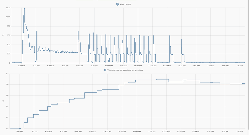

We verwarmen met onze MHI SRK35 ZS de huiskamer.
Vandaag voelt het wat kil aan in huis, dus de airco op verwarmen met 22 graden gezet (fan op auto). De regeling loopt echter niet lekker/efficiënt...
De kamer wordt niet veel warmer, terwijl het verbruik wel hoog ligt: afgelopen uur 367 Wh verbruikt.
De unit pendelt regelmatig en het verbruik ligt rond de 400 W wanneer deze niet pendelt.
Twee dingen die ik niet begrijp:
- Waarom wordt het niet warmer in huis? Met de huidige buitentemperatuur van 15 graden (COP 7-8?) levert de unit maar liefst 400x7 = 2800 W warmte. Volgens een warmteverliesberekening kom ik nu uit op 1300 W verlies. Dan verwacht ik dat het snel warmer wordt in huis.
- De unit moduleert niet verder terug dan 400 W, maar pendelt. Ik zou verwachten dat de regeling de unit verder laat terugmoduleren, als blijkt dat de werkelijke temperatuur hoger is dan de setpoint...(=pendelen).
Iemand tips om de huiskamer (efficiënt) warmer te krijgen?

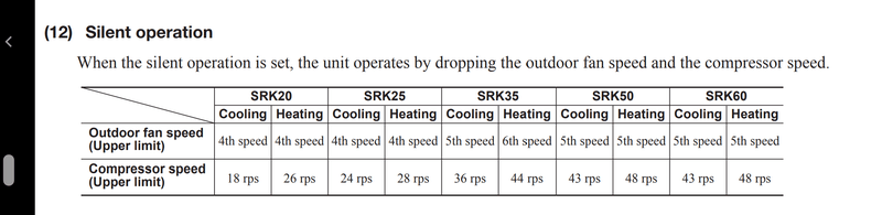

@Frenkie567917
De compressor van de ZSX blijft bij een buitentemperatuur van meer dan 11 graden "hangen" op 25hz. Als het kouder wordt moduleert hij terug naar 12hz (180 watt verbruik ongeveer).
Afbeeldingslocatie: https://tweakers.net/i/QZhgmxSqZi3aNOP2dMmleQ0InR0=/full-fit-in/4000x4000/filters:no_upscale():fill(white):strip_exif()/f/image/k3s9i7wjPNilqkP8kK3Yz07W.png?f=user_large

Misschien dat deze teveel van zijn eigen lucht direct opneemt? Andere stand van de fans geprobeerd qua richting? Mijn unit hangt in het midden en werkt het beste door beide naar de zijkanten te blazen weg van de unit anders gaat ie soms ook te snel uit.
(en niet perongeluk de wifi module in de unit gehangen..?)
Ik heb dezelfde unit, hier kan je zien wat ie vanmorgen bij mij deed met vermogen vs temperatuur op een koude woonboot ter vergelijking, 75m3. Lager dan de 400w dus, +/- 240w, op een ingestelde stand 21 graden niet-eco (vanaf 12:00 uur - 20 graden, wel eco)
Afbeeldingslocatie: https://tweakers.net/i/ngD_9yNs0eP3rvpeN7oAynQNdiQ=/800x/filters:strip_exif()/f/image/hWg4PVxRyHUTpGR7NzByXAPi.png?f=fotoalbum_large

@Frenkie567917 je kunt ook de 'silent' mode proberen, of een lagere fanstand. Dan wordt het maximum v.d. compressor een stuk lager. Misschien niet laag genoeg voor jouw situatie.
Afbeeldingslocatie: https://tweakers.net/i/4ADrYRvRNS2LEz4-RTWwQBKR6cw=/800x/filters:strip_exif()/f/image/cp4Mj8UTeHzNCiZ4hm6O065u.png?f=fotoalbum_largeAfbeeldingslocatie: https://tweakers.net/i/w6on7eXmSr_RWFKmTFIw1xg503M=/800x/filters:strip_exif()/f/image/W9iGN28jtreVaMR4XVc6LHgw.png?f=fotoalbum_large

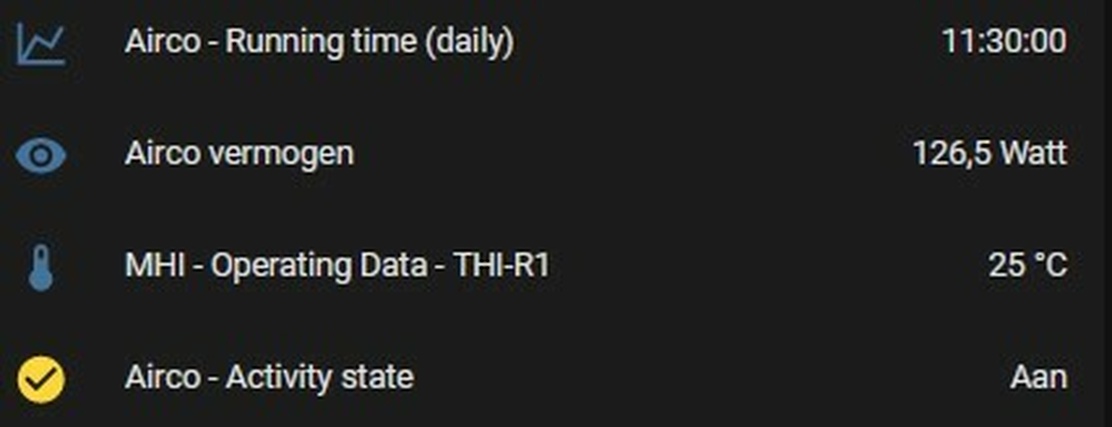

Sinds een paar dagen kan ik het wattage van mijn MHI SRK35ZS meten. Nu viel me gisteren een waarde op die ik niet had verwacht. Terug moduleren ging tot verbruik van 188 watt maar stond meestal op 253 watt te pruttelen. Toen ik mijn fanspeed van de binnenunit op 4 zette (standje veel lawaai) had ik verwacht dat er meer watt verbuikt zou worden maar het tegenovergestelde gebeurde. Voor het eerst zag ik de airco consistent terug moduleren naar 126,5 watt verbruik. Wel zie ik dat, ik vermoed de uitblaastemperatuur (operating data - THI-R1), in deze situatie lager is. Zodra deze waarde onder de 26 graden komt moduleert de unit naar 126,5 watt. Vanwege lawaai niet echt prettig maar verder zou dat toch een voordelige stand zijn als er niemand thuis is? Ben benieuwd of andere deze ervaring delen en ook verrast zijn.

Sinds een paar dagen kan ik het wattage van mijn MHI SRK35ZS meten. Nu viel me gisteren een waarde op die ik niet had verwacht. Terug moduleren ging tot verbruik van 188 watt maar stond meestal op 253 watt te pruttelen. Toen ik mijn fanspeed van de binnenunit op 4 zette (standje veel lawaai) had ik verwacht dat er meer watt verbuikt zou worden maar het tegenovergestelde gebeurde. Voor het eerst zag ik de airco terug moduleren naar 126,5 watt verbruik. Wel zie ik dat, ik vermoed de uitblaastemperatuur (operating data - THI-R1), in deze situatie lager is. Zodra deze waarde onder de 26 graden komt moduleert de unit naar 126,5 watt. Vanwege lawaai niet echt prettig maar verder zou dat toch een voordelige stand zijn als er niemand thuis is? Ben benieuwd of andere deze ervaring delen en ook verrast zijn.
Interessante bevinding, nooit zelf geprobeerd maar zou idd ideaal zijn wanneer het koud is in de nacht of als iedereen afwezig is. Daarnaast mooi te automatiseren met home assistant.
Op zich wel een logisch gedrag door de lagere temperatuur aan de warmte wisselaar kan je een hogere COP halen door de kleinere DT
[ Voor 4% gewijzigd door revolution-nl op 15-10-2022 11:45 ]

Toch hier even de grafiek van het verbruikte vermogen @Servee .
Afbeeldingslocatie: https://tweakers.net/i/VK2C3rUAwvnFIwD01oyuIAv6n_s=/800x/filters:strip_icc():strip_exif()/f/image/uWE39fEpc0ZB38QcCoL4ukij.jpg?f=fotoalbum_large
Rond 19:00 ontdekte ik deze stand. Hele nacht laten doordraaien. Maar grafiek lijkt aan te geven dat ook de piek aan vermogen lager is dan op een andere stand. P.s. mijn pand is slecht tot zeer slecht geisoleerd.
[ Voor 9% gewijzigd door vdr01 op 15-10-2022 12:06 ]

vdr01 schreef op zaterdag 15 oktober 2022 @ 12:00:

Servee schreef op zaterdag 15 oktober 2022 @ 12:38:
Bij matige isolatie kan het natuurlijk dat je setpoint niet snel of niet word bereikt maar doorgaans moduleren de binnenunits bij goede isolatie gewoon softwarematig doodleuk terug naar een lagere fanstand bij behalen van setpoint of daar in de buurt ondanks een handmatige gekozen fanstand.
Desalniettemin met fanspeed "Auto" draait mijn unit de meeste tijd op 253 watt vermogen. Bij Fanspeed op 4 zakt dat naar 126,5 watt. Ik kan het ook duidelijk zien aan mijn verbruik op de stroommeter wat ineens een stuk lager is. 253 of 126,5 watt scheelt de helft 8)7

Hallo,
Ik heb een vraagje voor mede srk35zsx eigenaren. Sinds een paar dagen hangt voornoemde airco in de woonkamer om de boel te verwarmen. Wat me opvalt is het opgenomen vermogen. Deze is minimaal 450W (eco stand, fan op laagste stand en als setpoint bijna bereikt is). Lager gaat het niet, dan gaat de unit uit.
Ik lees hier berichten airco's die rustig 'doorpruttelen' op 200W. Ben dus even benieuwd naar de ervaringen van mede Srk35zsx eigenaars. Is dit het laagste vermogen van de unit? Zie ik instellingen over hoofd?
  • Servee
Trzema schreef op zaterdag 15 oktober 2022 @ 13:43:
Hallo,
Fan op laagste stand? Bedoel je dat je de unit op laagste stand hebt draaien ipv auto?

Thanks, overigens is er misschien ook nog onderling enige verwarring geweest, die 6kWh/dag is mijn totale verbruik, dus inclusief koelkast, vaatwasser, wasmachine, gaming PC met zware GPU en ik game zo'n 6 uur per dag.
De L/L gebruikt volgens de Daikin app deze week, tot en met vandaag 17,7kWh. Komt dus nog een halve zaterdag en zondag bij. Zit vandaag op 1kWh en gisteren 2,6kWh, kan niet verder terug kijken.
Afbeeldingslocatie: https://i.imgur.com/1fa8GZa.png
[ Voor 9% gewijzigd door JDx op 15-10-2022 13:54 ]

  • Trzema
  • Laatst online: 15-08 12:21
Servee schreef op zaterdag 15 oktober 2022 @ 13:46:
Ja, voor zover ik kan nagaan op de laagste stand idd. Dus idd fan op laagste stand.

Trzema schreef op zaterdag 15 oktober 2022 @ 13:59:
Je weet toch wel wat je hebt ingesteld? De vraag is of je de fan hebt ingesteld op automatisch of dat je handmatig een andere stand (de laagste) hebt geselecteerd.
  • Trzema
GermanPivo schreef op zaterdag 15 oktober 2022 @ 14:10:
Ja tuurlijk O-) Fan handmatig op laagste stand.
