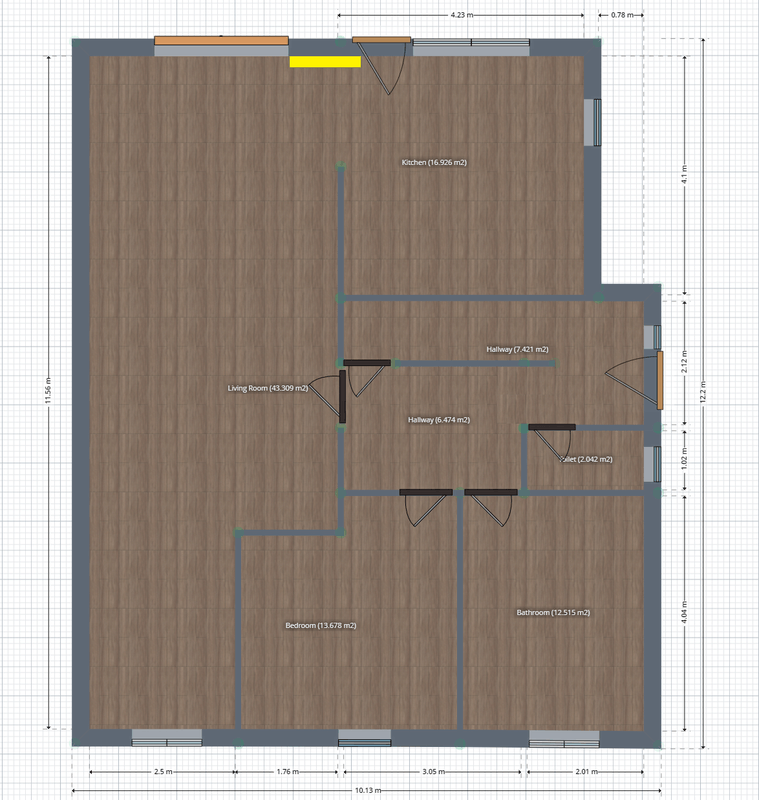

Gelijkvloers:
Woonkamer 1: 40 m2 (binnenunit)
Keuken 1: 16 m2
Slaapkamer 1: 12 m2

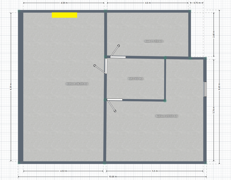

1ste verdieping
Woonkamer 2: 40 m2 (binnenunit)
Keuken 2: 16 m2
Slaapkamer 2: 14 m2 (binnenunit)
Badkamer 2: 12 m2 (binnenunit)

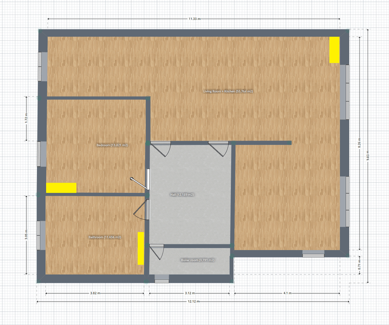

2de verdieping
Slaapkamer 3: 33 m2 (binnenunit)
Slaapkamer 4: 21 m2

Indeling (plaatsing units = gele blokken):
Afbeeldingslocatie: https://tweakers.net/i/mFhwR4bEbTF989neXWcPld5jyvk=/x800/filters:strip_exif()/f/image/GnUDOInJBnlqOnwgSjE2C3wR.png?f=fotoalbum_large
Afbeeldingslocatie: https://tweakers.net/i/4eidCtNLiwRnJx-VkmDjGZXvYf4=/800x/filters:strip_exif()/f/image/FDfvsYFekwpAsh5lHgRAOtDQ.png?f=fotoalbum_large
Afbeeldingslocatie: https://tweakers.net/i/RVuZ2-D-2HwoNb2NwqeKpoUeX4M=/800x/filters:strip_exif()/f/image/zCq50dNexvTUtgwSeLL8y6KM.png?f=fotoalbum_large
