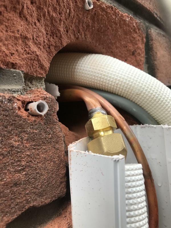

Processorkoeler schreef op maandag 24 oktober 2022 @ 16:45:
Update: alsnog het gehele doorvoerkanaal dichtgepurd. Eerst alleen vanaf buiten gedaan, dat zou moeten helpen. Toch niet; voelde nog 'wind' naar binnen komen.
Volgens installateur was dichtmaken ook helemaal niet nodig, meneer had gewoon een vaatdoek (van mij overigens, zonder dat ik dit wist) erin gepropt. Ook nadat ik zei dat de temperatuur niet klopte, was het volgens hem niet nodig.
Nu, nadat alles dicht zit, is temp. op 0.5c nauwkeurig. En die afwijking is prima!
Nooit meer een beuninstallateur dus.

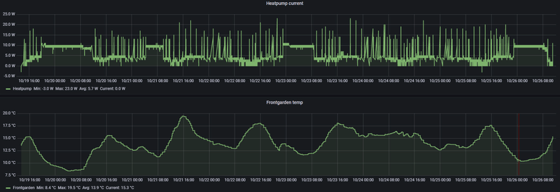

Bij mij werkt het perfect ik update iedere 10 seconde. Heb je wel de laatste versie van mhi-ctrl er op staan?
R-B schreef op maandag 24 oktober 2022 @ 10:39:
Ik heb vaag gedrag als ik mijn MHI "Troom" waarde overschrijf met MQTT met een eigen temperatuur sensor, dit realiseren is niet zo lastig. Het probleem is dat me troom waarde ineens spiked, verschillende suggesties uit het HA topic verwerkt maar het werd alleen maar slechter.
In het HA topic krijg ik geen reacties: R-B in "Home Assistant: Open source Python3 home automation - deel 4", daar alle suggesties al geprobeerd.
Ik zie dat @Hartox, @Tomba, @Vorkie, @rwijnhov en @Chimsie78 dit ook doen, hebben jullie dit gedrag niet? Ik heb een Moes Tuya Smart Zigbee Temperatuur als bron, maar de bron temperatuur is gewoon stabiel. Het updaten per minuut gaat ook goed, maar tussendoor doet de MHI het vaak corrigeren? Maar alleen extreem vaak corrigeren als de MHI aanstaat, en nagenoeg niet als de MHI uit staat.
Nog plaatje als voorbeeld, waarbij blauw de sensorwaarde zelf en troom dus de actuele waarde, je ziet dat deze enorm spiked. in begin spikes positief en negatief, na wat HA automation verbeteringen alleen maar spikes omhoog.

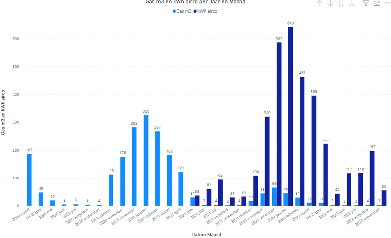

  • Jef61
Deldenaar schreef op dinsdag 25 oktober 2022 @ 21:10:
Zijn er mensen hier die door de lucht lucht warmtepomp te gebruiken als verwarming, een werkelijke vergelijk hebben?
Ik lees veel berichten hierover de ene nog mooier voorgesteld dan de andere, maar de meeste zijn wél heel commercieel opgesteld dat hierdoor het beeld behoorlijk vertroebeld is.
Ik ben dus benieuwd wat nou precies het werkelijke verschil in kosten is door verwarmen met een ac en verwarmen met een cv installatie, en graag voorbeelden hierbij...zou mooie zijn
Ik heb wel een overzichtje van mijn gas verbruik in de loop van de jaren, wat uitleg hierbij:
Einde 2018 is beneden de airco geïnstalleerd (en zonnepanelen). Vanaf 2019 zijn we de airco als verwarming gaan gebruiken. We hebben plavuizen met vloerverwarming, als het echt kouder wordt zetten we deze wat aan om de koude er vanaf te krijgen, anders blijft het kil. Helemaal van het gas af lukt dus nog niet.
Overzichtje:
Afbeeldingslocatie: https://tweakers.net/i/6KL8yt8qkaUmzrYZZDbD6ZtflLQ=/800x/filters:strip_exif()/f/image/hUgubioV75gl6CckVBwurYKK.png?f=fotoalbum_large

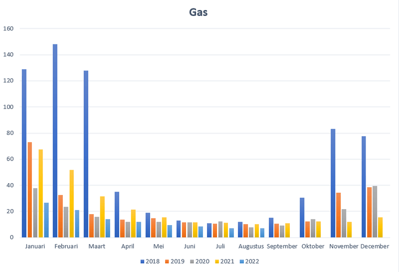

Ik bereken de verwarmingskosten aan de hand van het aantal opgenomen kWh/m3 voor verwarmen en vermenigvuldig dit met de huidige volle kWh/m3 prijs zoals in ons contract staat. Indien de prijs verandert, dan veranderen de kosten over voorgaande jaren dus mee om de vergelijkbaarheid hetzelfde te kunnen houden. We verstoken afgelopen stookseizoen nog gas voor SWW, radiator badkamer (inmiddels vervangen door elektrisch) en twee slaapkamer (hangt inmiddels ook een l/l).

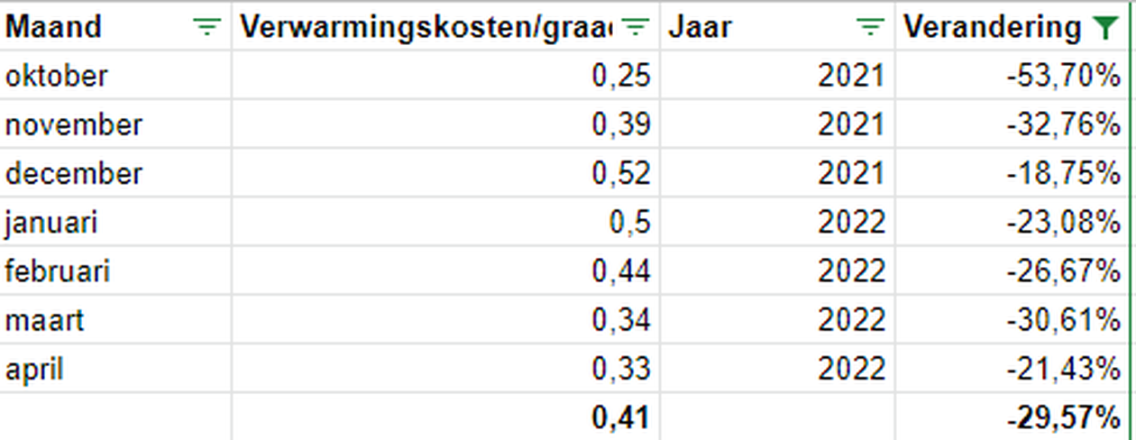

Afbeeldingslocatie: https://tweakers.net/i/lspCWTzEaeHp4LbECJoBtVE7Axo=/800x/filters:strip_exif()/f/image/jfGmXl3ewsyHIhYmOlhJjH8J.png?f=fotoalbum_large
Hieronder de kosten vergeleken met dezelfde maand het vorige stookseizoen. Daar zie je dat de kosten per graaddag 30% gedaald zijn. Afgelopen stookseizoen (2020 was nog grotendeels op gas):
Afbeeldingslocatie: https://tweakers.net/i/TCGBJQ1Tb2SBDVAa7kbb8QzxwC0=/full-fit-in/4000x4000/filters:no_upscale():fill(white):strip_exif()/f/image/qRQb6u6upCc6Oo1ENEbXp3gx.png?f=user_large
Met de 'besparing' van 30%, laat ik de opwekking van de zonnepanelen volledig buiten beschouwing. Neem ik die wel mee, dan komen we veel lager uit. We wekken genoeg op om ons volledige verbruik af te dekken.

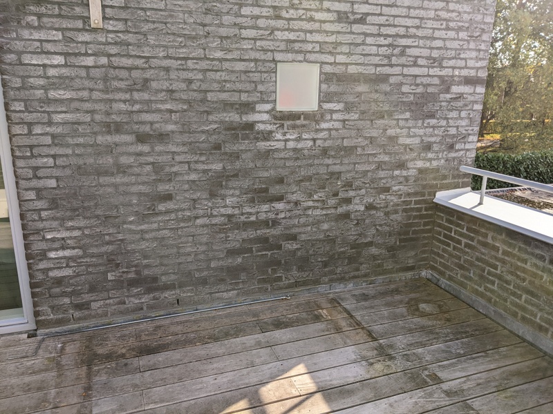

Hoe hoog worden buitenunits normaliter opgehangen aan de muur tov de vloer/terras, ervan uitgaande dat ze daar vlak boven komen te hangen?
Kon het zo snel niet vinden of er een bepaald minimum of optimum is. Kwam wel het eea tegen met oog op aanvriezen/defrosts e.d., zal daar ook ongetwijfeld mee te maken kunnen hebben.

KoningPaulus schreef op woensdag 26 oktober 2022 @ 11:45:
Daikin raadt minimaal 15 cm aan, 30 cm in gebieden met veel sneeuwval. Die van ons hangt 40 cm boven de grond.
It is recommended to provide at least 150 mm of free space below the unit
(300 mm for heavy snowfall areas). Additionally, make sure the unit is positioned at
least 100 mm above the maximum expected level of snow. If necessary, construct
a pedestal. See "6.3 Mounting the outdoor unit" [430] for more details.

nMad schreef op woensdag 26 oktober 2022 @ 11:49:
Ah, dank.
Ik wil ze namelijk hier ophangen, zon draait er wel op vanaf het middaguur, maar hangt daar wel uit het zicht en redelijk in de luwte door het muurtje van het dakterras.
Dus als er nog tips of tricks zijn, let me know!

Wat is aan te raden om onderstaande te voorkomen? Is een voorbeeld foto, maar bij mij steken de leidingen van de binnenuit heel kort uit de buitenmuur (kortste is 6cm).
Moet de leiding dan ingekort worden? Of zou de bocht te krijgen zijn? De wens is net als op de foto een 90 graden bocht naar beneden toe ivm de kabelgoot. Afbeeldingslocatie: https://tweakers.net/i/K-b14MlvzVJuEP_RhR1wwyOeX1w=/x800/filters:strip_icc():strip_exif()/f/image/jv3TKQS1bKFeoMNQV2i0T8ub.jpg?f=fotoalbum_large

Vos schreef op woensdag 26 oktober 2022 @ 13:09:
Moet de leiding dan ingekort worden? Of zou de bocht te krijgen zijn? De wens is net als op de foto een 90 graden bocht naar beneden toe ivm de kabelgoot. [Afbeelding]
Beetje installateur kan dit wel uit de losse hand. Probeer de gasleiding hoog in het gat te houden dan heb je meer plaats en moet je niet strak de hoek om.
Als je het zelf doet dan kan je eventueel een nylon buigveer in de leiding doen tijdens het buigen. Dit verkleint de kans op knikken. Let wel op, voorkomt het niet volledig. Let ook op dat die buigveer 100% schoon is. Je kan eventueel ook met een hamer en een beitel de onderkant van het gat wat uitruimen zodat je een minder strakke bocht moet maken. Gat goed schuin naar beneden boren helpt ook, als je nog moet beginnen. Een wat ruimer leidingkanaal biedt ook meer ruimte, maar is dan weer minder mooi voor het zicht.
De meeste installateurs snijden de koppelingen er af en lassen/hardsolderen de leiding er rechtstreeks aan. Het koper verhitten maakt het koper op die plek makkelijk te knikken en daarom zullen ze dit vaak achter de unit doen of dat de verbinding in de muur zit en dus niet op de plek waar hij gebogen gaat worden.
Mijn blik hierop als installateur:
1. Je kunt hem afsnijden, niet slijpen o.i.d. dan krijg je zooi in je leiding. Vervolgens optrompen (of een sok gebruiken) en de leiding er aan HARDsolderen, uiteraard onder stikstofflow.
2. Je kunt hem aan de andere zijde van de binnenuit doorboren, leidingen vervolgens achter de unit koppelen. Voor een leek misschien moeilijk. (Schroefkoppelingen mogen binnen niet zomaar gebruikt worden volgens bepaalde normen)
3. Steekt de leiding ver genoeg naar buiten en ben je bang deze te knikken? Leidingsterkte is heel verschillend per merk, dan kun je zoiets gebruiken: https://www.wasco.nl/artikel/99KG4046
Schroefkoppelingen in de muur is een no-go, bij mogelijke toekomstige lekkages kun je alles afbreken.

M_AW schreef op woensdag 26 oktober 2022 @ 13:28:
Met een nylon buigveer er in is knikken eigenlijk niet mogelijk, dat de leiding een beetje vervormt in de zin van platter worden is geen probleem.

Ik zie bij mijn buiten unit dat de Carter Verwarming aangaat bij buiten temperaturen van 0oC en lager, waardoor het vermogen van 12W naar 50W gaat. Zie plaatje van 2 jaar geleden:
Afbeeldingslocatie: https://tweakers.net/i/kvh5Lgg1Ow7wkIPmxYXTFWwJmPI=/full-fit-in/4000x4000/filters:no_upscale():fill(white):strip_exif()/f/image/2s0KbWrQJ4ati2AMcES5O94U.png?f=user_large
3200 Wp OZO+10000 Wp ZZW+3200 Wp WNW - Daikin 4MXM68N + 3 x FTXM20M2V1B + FTXA50A2V1BT - Vaillant AroTherm 125/5 & Boiler VIH RW 300/3 MR
  • henidde
  • Laatst online: 22-08 11:31
Ik vroeg me nog een ding af. Onze airco's hangen nu nog maar een paar dagen, maar ik heb nu 2x kortstondig meegemaakt dat ik een specifieke geur rook (chemisch als in schoonmaakmiddel? Lastig uit te leggen) toen ik er voor stond. Iemand enig idee wat dit is en of dit normaal is? Er zijn geen gekke middelen welke verspreidt kunnen worden in de woonkamer?
Alvast bedankt.
[ Voor 8% gewijzigd door henidde op 27-10-2022 08:04 ]
We hebben opgelost door wat steen weg te slijpen en zo de bocht eerder te kunnen inzetten. Dit komt niet in het zicht ivm de leiding goot. de Thnx voor de tips hier :)

PentaClover schreef op donderdag 27 oktober 2022 @ 07:46:
ik mag aannemen dat dit alleen in standby mode of zo is?
Tijdens in werking bij 0°C zal de compressor dusdanig vaak draaien dat het niet nodig is??
of zit ik er nu geheel naast?

  • KoningPaulus
  • Laatst online: 21-08 23:05
KoningPaulus schreef op woensdag 26 oktober 2022 @ 12:07:
Ah, dank.
Dus min. 10cm vanaf de vloer moeten ze wel komen te hangen begrijp ik.
Heeft het trouwens nog zin om nog een soort schuttinkje te plaatsen op rechts (zuiden), zodat de buitenunits niet in de volle zon staan te fikken, of is dat niet handig met oog op de luchtstromen?

Hansieo schreef op donderdag 27 oktober 2022 @ 09:25:
Dat plaatje was inderdaad terwijl de binnen units uit stonden.
Zolang de compressor draait, is hij warm genoeg en zal de buiten temperatuur niet uitmaken. Carter verwarming is om te voorkomen dat koelmiddel in de olie van een koude compressor condenseert.
Als dat namelijk gebeurt en je start de compressor op dan verdampt dit koelmiddel nogal heftig waardoor het de olie in de compressor opschuimt en dan krijg je slijtage aan de compressor omdat er te weinig smering is door het gebrek aan olie.
  • Termy
  • Laatst online: 02:32
Termy
valt er nog wat te fragge?
@PentaClover Dank, dat ziet er wel overtuigend uit idd. Moet wel zeggen dat ik 50 W standby verbruik best pittig vind. Maar goed, bij 0 graden buiten is de kans dat ze gebruikt worden wel vrij groot natuurlijk.

KoningPaulus schreef op donderdag 27 oktober 2022 @ 09:51:
Als je dat doet zou ik 'm demontabel maken zodat hij in de zomer in de schaduw staat en tijdens het stookseizoen in de zon :)
