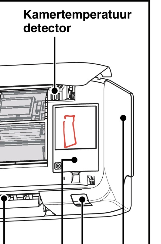

Terugkomend hierop....
Net even gekeken op de tekening, maar zie dat de tempsensor hier zit. De installateur heeft de mhi Wifi RAC module achter het zwarte kapje gefrommeld. Past net wel net niet, maar die lijkt dan best dicht op de temp sensor te zitten?
Afbeeldingslocatie: https://tweakers.net/i/Smd8KtCVWc6Ocgz6jkl0wvnW3MQ=/x800/filters:strip_icc():strip_exif()/f/image/OOqJQSNRNkGe1DnjY3Rrqysl.jpg?f=fotoalbum_large
glas86 schreef op vrijdag 28 oktober 2022 @ 11:40:
Mijn MHI 3.5 geef nu aan als zijnde binnen temperatuur 20,5. De thermostaat in de kamer geeft 20 graden aan. Maar die hangt in het midden van de kamer in tegenstelling tot de airco die hoog in een hoek van de kamer hangt. Buiten geeft de airco aan 19 graden en volgens de weer apps is het 18 graden op momemt van schrijven.
De buitenunit staat op een aanbouw met een tuin op het zuiden. Is toch vrij netjes lijkt mij? Ik moet eerlijk bekennen dat ik af en toe ook wel een afwijkende temperatuur aanduiding zie. Maar toch.
Dat zit een stuk dichter bij elkaar dan hetgeen ik zie op mijn unit
[ Voor 22% gewijzigd door Kirretje op 28-10-2022 11:57 ]

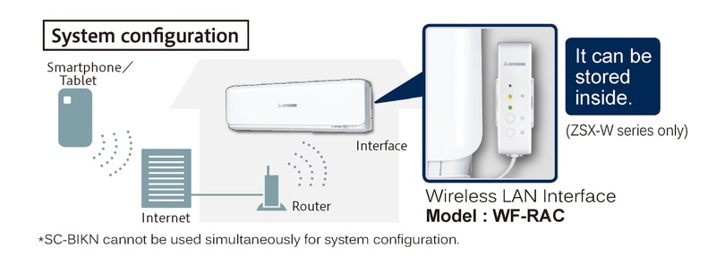

Kirretje schreef op vrijdag 28 oktober 2022 @ 11:49:
Ja dit is een probleem met die module is al een paar keer voorbij gekomen, hij wordt warm en kan niet op die plek het scheelt een aantal graden en de hele thermostaat werkt voor geen meter ik heb hem ook verplaatst. Misschien een idee het in TS op te nemen ook ?

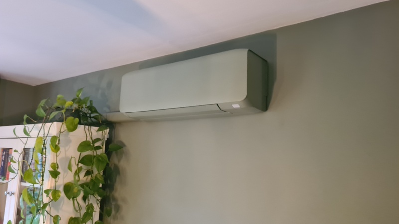

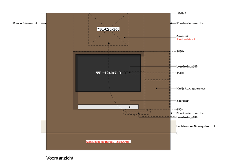

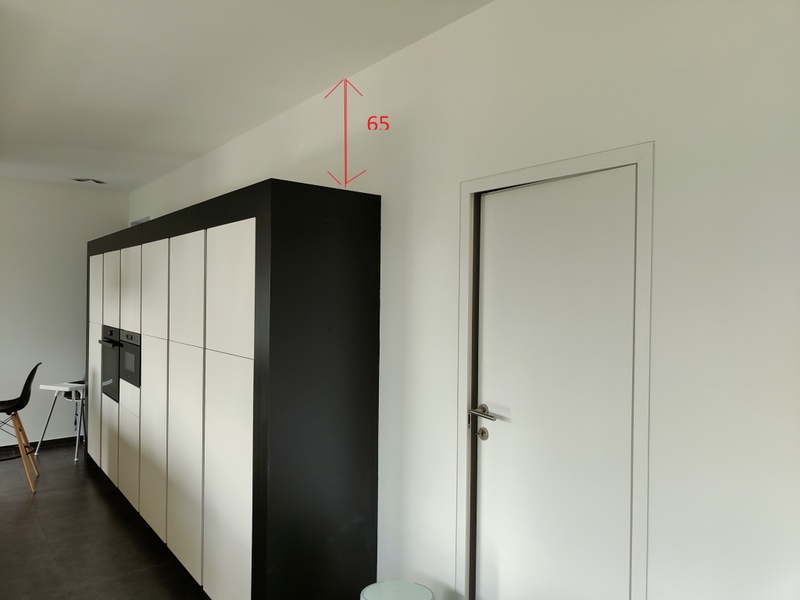

Volgende week ga ik zelf een split unit airco installeren in mijn leefruimte (gekozen op basis van de info op dit forum),
Afbeeldingslocatie: https://tweakers.net/i/AbQXNv22WvFslg0owgMKXOL48VI=/800x/filters:strip_icc():strip_exif()/f/image/cQ7csDrwvufe2ryUC14qtefC.jpg?f=fotoalbum_large
Het oorspronkelijk plan was om de binnenunit netjes boven de deur te plaatsen, ik merk nu pas op dat de afvoerleidingen in de ruimte erachter ervoor zorgen dat het wel heel moeilijk werken gaat worden. Zou het kwaad kunnen dat ik de binnenunit boven mijn keukenkasten plaats als alternatief... (er is 65 cm tussen bovenkant kast/plafond)...

AirJonn schreef op vrijdag 28 oktober 2022 @ 12:17:
Dank voor je reactie. Ik dacht het hele topic al wel gehad te hebben, maar kwam net jouw post tegen:
AirJonn in "Lucht/lucht warmtepomp om mee te verwarmen en te koelen"
vanavond maar even verplaatsen naar buiten de unit :)

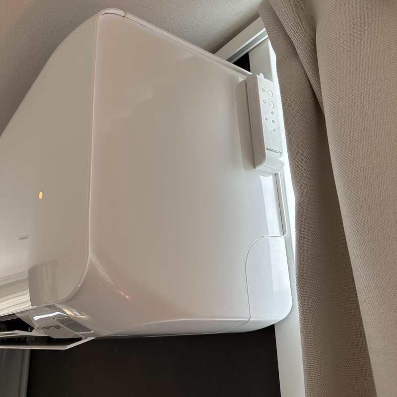

Wat is dan de optimale plek? Bovenop leggen lees ik net, maar dat lijkt me wel erg provosorisch voor een module van toch ook aardig wat centen 8)7

  • Kirretje
  • Laatst online: 20-08 22:00
De optimale plek is op het originele houdertje ergens naast de airco aan de muur, maar dat ziet er niet uit natuurlijk 😅
Afbeeldingslocatie: https://tweakers.net/i/WrSPG4LFu6V4YUFaLnSmkYHOY1I=/800x/filters:strip_icc():strip_exif()/f/image/RIPeelXFBOJmoO9UpTOCa3On.jpg?f=fotoalbum_large
  • AirJonn
  • Laatst online: 27-06 19:14
Ik heb hem met dubbelzijdige tape aan de zijkant en kabel achterlangs, kan aan beide kanten.
Kan, maar hou er rekening mee datje dat de airco horizontaal uit moet blazen.

Ik zie nu pas in de afbeelding die @Kirretje hierboven heeft geplaatst dat de wifi interface alleen bij de ZSX-W aan de binnenzijde geplaatst mag worden. En dus bij de ZS-W kennelijk niet. Montage aan de buitenkant is dus bij de ZS-W de normale plek zou je denken.
/edit: deze afbeelding dus:

JiMiHeNdRiX schreef op vrijdag 28 oktober 2022 @ 13:24:
Ik zie nu pas in de afbeelding die @Kirretje hierboven heeft geplaatst dat de wifi interface alleen bij de ZSX-W aan de binnenzijde geplaatst mag kan worden. En dus bij de ZS-W kennelijk niet. Montage aan de buitenkant is dus bij de ZS-W de normale plek zou je denken.
Volgens MHI past de module niet in de ZS-W, vandaar dat ze specifiek aangeven dat hij in de ZSX-W wel past. Dat wij het in de praktijk wel voor elkaar krijgen, is een ander verhaal :+

Speedfightserv schreef op vrijdag 28 oktober 2022 @ 13:23:
Gaat de bovenzijde van de kast de horizontale luchtstroom dan niet hinderen? (aangezien deze 58 cm diep is)

glas86 schreef op vrijdag 28 oktober 2022 @ 11:55:
De installateur heeft dezelfde Wi-Fi module bij mij bovenop de binnenunit gelegd. Hij zegt dat is altijd makkelijk als er een keer iets mee is of je wisselt van Wi-Fi netwerk etc. Zou dat ermee te maken kunnen hebben dat ik zo op het oog wat minder last lijk te hebben van forse temperatuurschommelingen tussen de praktijk en de app?
Ik had hem ook erbovenop gelegd met precies dezelfde reden. Er zitten 2 knopjes op de wifi unit, die houd ik liever bereikbaar. Maar hier ook een hoge temperatuurs aanduiding vergeleken met de andere themometers in de woonkamer. Het lijkt er nu op dat bij instelling 18 de woonkamer 20 wordt op de kamerthermostaat en andere thermometers. Maar goed, eerst maar even afwachten op meer warmtevraag.

  • Speedfightserv
  • Laatst online: 21-08 21:05
phlnoodle schreef op vrijdag 28 oktober 2022 @ 14:01:
Denk dat het meevalt, je moet alleen wel rekening houden dat de kastjes ook de temperatuur van de uitblaas gaan aannemen. Daar moeten ze wel tegen kunnen

Stokertje schreef op vrijdag 28 oktober 2022 @ 14:12:
Wij stoppen ze altijd in het elektra component, dan zit er ook niemand aan. Schroefje er uit en je kan er bij.

GermanPivo schreef op vrijdag 28 oktober 2022 @ 13:32:
Ik ben wel benieuwd of mensen die nu grote temperatuurschommelingen ervaren met een ZS-W een verschil merken als de Wi-Fi module buiten de unit wordt geplaatst.
Goh, toch nog wel even goed om te lezen. Maandag worden de ZS-W's geplaatst hier incl. wifi module, zal eens vragen aan ze wat zij meestal doen, maar dat dus de voorkeur heeft het zover mogelijk van de temperatuursensor te doen.

KoningPaulus schreef op vrijdag 28 oktober 2022 @ 18:08:
Je kan hem er prima bovenop leggen. Zie je niets van. Kun je deze ook gemakkelijker resetten als het nodig is.

Was ff prutsen. Volgende conclusies
Airco NIET aan. Wifi module achter zwarte klepje
  • Wifi NIET actief op telefoon = temp weergave hoger (24.2)
  • Wifi WEL actief op telefoon = temp weergave live (23,7)
Zodra ik via wifi op de voorpagina van app kijk geeft ie live temp weer. Zet ik wifi op telefoon uit en log ik weer in springt ie naar hogere temp (lijkt op laatst gemeten waarde ofzo, kan ik nog niet achterhalen)
Airco niet aan. Wifi module even los buiten de unit
  • Wifi NIET actief op telefoon = hogere (eerder opgeslagen?) tempweergave
  • Wifi WEL actief op telefoon = live weergave 22.5
Eerste conclusie: 1,2 graad verschil met wifi module achter zwarte kleppie vs buiten de unit....edit 5 min verder. Temp nu op 22,2, dus 1,5 graad verschil
Edit nog wat tijd verder. Liep terug tot aan uiteindelijk 22 graden.
Kamer thermostaat op de muur ertegenover gaf al deze tijd 20 aan. Digitaal temp meterje 50 cm onder de airco schommelt al die tijd rond 20.5
Nu wifi module weer achter zwarte kleppie. 23,7 weer in beeld. Kortom, kan tot zo'n 1.7 graad schelen.
[ Voor 19% gewijzigd door Kirretje op 28-10-2022 20:52 ]

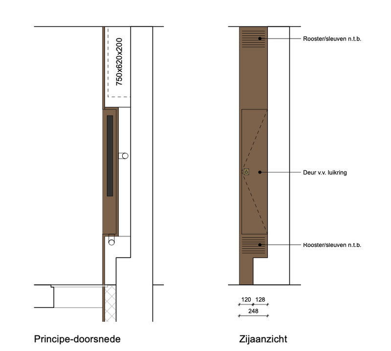

Vraag. Ik zou graag een muur inbouw model van Daikin bovenin deze kast op maat plaatsen. Met uitblaasroosters links en rechts boven, en onderin (rechts) aanzuigroosters. Ik denk aan fna35a.
Kun je met een plenum boven het inbouw model naar links en rechts voor uitblaas? Hoeveel cm moet ik dan rekenen bovenop de hoogte van het model zelf? Ik kan tot nu toe geen plenum vinden waarbij de uitblaas direct naar links en rechts gaat, dus vlg mij moet je een haakse bocht maken boven het plenum.
En hebben jullie nog ideeen voor het serviceluik? Het liefst heb ik die aan de zijkant (bijv gecombineerd met de plek waar ik ook een apple tv wil neerzetten).
Overigens komt de tv in een nis die we waterproof maken onder de airco, zodat er geen vocht bij kan.Afbeeldingslocatie: https://tweakers.net/i/gYkSEFtUOmpKsjBYXKJNSVoz5-o=/800x/filters:strip_exif()/f/image/YB7sOwCRnUqI4XIOG7X4GNUf.png?f=fotoalbum_large
Afbeeldingslocatie: https://tweakers.net/i/V-lmEZYEwZokvit7alKdA5VEABM=/800x/filters:strip_exif()/f/image/8bYASA3sjZOMRPudS2dqIyPE.png?f=fotoalbum_large

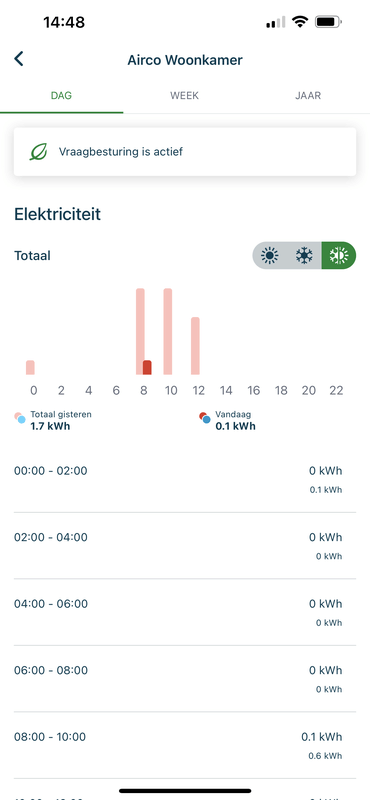

Hi all, even een vraagje.
Ik heb een Daikin 3MXM68A met 3 binnenunits. Nu zie ik in de ONECA Daikin app bij het kopje “Energie” dat, ondanks het systeem niet is aangezet er toch 0,1kWh is verbruikt op 1 unit.[Afbeelding]
Iemand een idee waarom dit gebeurd en of het juist is?
Bedankt!
hebben sommige daikins niet op de buiten unit een stekker die je kan uittrekken
al gaat dat volgens mij alleen op bij single split en niet bij multi?
zo is de buiten unit niet in standby totdat de binnen unit word aangezet dan gaat de buiten unit ook pas actief worden of zo ieyts

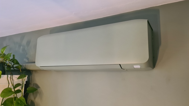

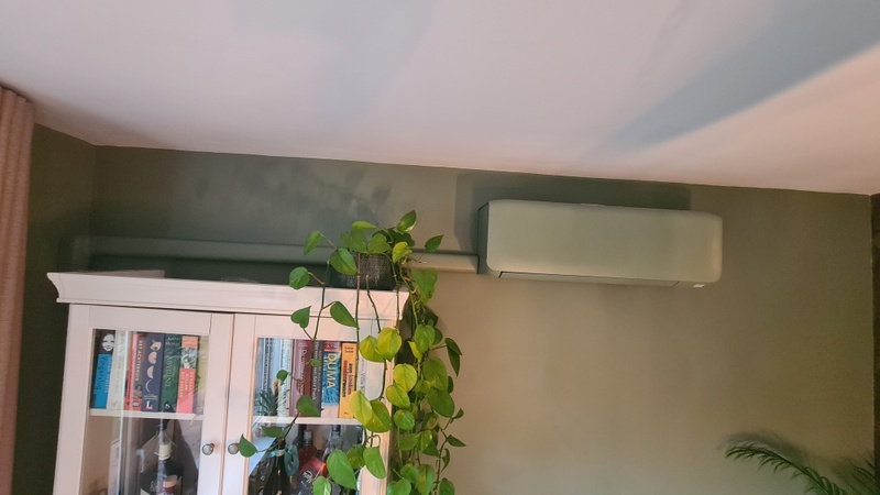

Zo, de MHI SRK 35 ZS hangt inmiddels :*)
Ik heb best wel eventjes gezocht naar de mogelijkheden om de airco een ander kleurtje te geven. Omdat dat erg slecht vindbaar is of bij een bedrijf erg in de papieren loopt (€348,- voor alleen de unit) dacht ik hier m'n ervaring even te delen.
Ik heb bij de lokale verfwinkel de kleur van de muurverf laten mengen voor een lakverf (wijzonol mat). Het kost wat, maar je hebt wat. Ik had voor 2x2 meter goot en de binnen unit 3 spuitbusjes van 100 ml nodig. Totaal net geen €100,- incl. 500 ml primer.
Je kunt hier trouwens ook zien dat ik van de wifi module dacht dat je hem niet meer zult zien :+
Zie hier het resultaat:
Afbeeldingslocatie: https://tweakers.net/i/kq9S1pF1CLGbSr2TwzufAaFYRSc=/800x/filters:strip_icc():strip_exif()/f/image/xMWdeAWS5g7tKSJ70FbGxphD.jpg?f=fotoalbum_large
Afbeeldingslocatie: https://tweakers.net/i/1G-Q7OLzXy8ep1cGb5oWAKLgdrM=/800x/filters:strip_icc():strip_exif()/f/image/EiqyFnSQDlLd6BnQzNrQcoTA.jpg?f=fotoalbum_large
Afbeeldingslocatie: https://tweakers.net/i/FJd3yLJFQz11fmM3dIIsWtlfOW8=/800x/filters:strip_icc():strip_exif()/f/image/XlZxcvNj6gzAZpoWPm9F06U2.jpg?f=fotoalbum_large

Maarten_tzr schreef op zaterdag 29 oktober 2022 @ 17:22:
Netjes! (y)

[quote]Maarten_tzr schreef op zaterdag 29 oktober 2022 @ 17:22:
Dat ziet er deftig uit. Ik vind het sowieso vreemd dat airco's, zowel binnen- als buitenunits, in zo weinig kleuren leverbaar zijn. Wat kleurstellingen betreft lopen de producenten behoorlijk achter op andere sectoren. Zelf weleens bedacht of wrappen een oplossing zou zijn. Maar daar is het uiteraard bij gebleven O-) Zou bijvoorbeeld graag een zwarte buitenunit hebben omdat deze dan gedeeltelijk wegvalt tegen de achtergrond. En die strak witte binnenunit mag van mij ook wel wat vrolijker.
[ Voor 16% gewijzigd door vdr01 op 29-10-2022 18:15 ]

Hoe hij het gedaan heeft weet ik niet...
Zelf heb ik eerst ontvet, dan heeeeel lichtjes geschuurd (met een schuursponsje). Toen multiprimer (belangrijk, want niet alle primers pakken op kunststof). En toen 2/3 keer aflak erop gespoten. Tussen elke laag schuren en het schuurstof afnemen.
Ik heb het ook met de muurverf geprobeerd die ik nog had, maar dat werd niet zo mooi als ik wilde. Daar blijf je de strepen van de kwast of de afdrukken van de roller op zien. Dat zal vast stukken beter gaan met lak, en buiten zul je er minder kort op zitten waardoor je het minder ziet.

vdr01 schreef op zaterdag 29 oktober 2022 @ 18:05:
Als je een beetje handig bent en wat ervaring hebt met schilderen, of al eens een spuitbus in je handen hebt gehad dan moet het lukken.
De buitenunit is in mijn geval nog wat minder werk. Dat zijn heel overzichtelijke delen met weinig hoeken etc. En het is zo uit elkaar gehaald :)
Volgens mij heb ik een voorbeeld gezien in dit topic van iemand die de buitenunit een ander kleurtje heeft gegeven. Dat moet te vinden zijn met de zoekfunctie

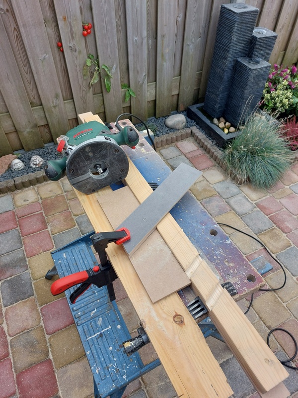

De latten zijn in gefreesd met behulp van een mal, enAfbeeldingslocatie: https://tweakers.net/i/5fZW5Kj71HtLSs6LwOQn73uQ5mw=/x800/filters:strip_icc():strip_exif()/f/image/rzwcPSuKoeRZJNgeeFa7wrpb.jpg?f=fotoalbum_large vastgelijmd/geschroefd.

Advies gevraagd: Voor onze woning uit 2006 willen wij in twee boven elkaar liggende ruimtes een L/L warmtepomp. We willen de radiatoren in deze ruimten verwijderen; het systeem is dus bedoeld als hoofdverwarming.
  • Slaapkamer van mijn zoontje op de eerste verdieping. Het gaat hier voornamelijk om koelen in de zomer voor 's avonds en 's nachts. Overdag wordt de kamer niet veel gebruikt. Het aantal keren dat we hier de verwarming aan hebben gehad is in de tien jaar dat wij hier wonen op een hand te tellen. Wellicht verandert dit over een paar jaar als hij ook overdag meer op zijn kamer wil zijn. Oppervlakte ~14 m², inhoud ~35 m³.
  • Werkkamer op de tweede verdieping. Hier werken we meerdere dagen per week, comfort is belangrijk. Gaat om zowel koeling 's zomers als verwarming 's winters. Gebruik vooral overdag en 's avonds, niet 's nachts. Oppervlakte ~20 m², inhoud ~50 m³.
Grotere gerenommeerde installateur heeft een multi-split systeem aangeboden o.b.v. MHI SCM40ZS-W en twee SRK20ZS-W binnenunits. Prijs inclusief installatie (exclusief boringen door betonmuur) € 3800. Een enkele single-split MHI ZRK20ZS-W kost bij dezelfde installateur € 2150.
Vragen:
  • Is een multi-split voor deze toepassing de juiste keuze, of zijn twee single-splits slimmer? Ik denk vooral aan het minimale vermogen bij verwarmen en eventueel storend pendelgedrag. In de winter zullen we overdag alleen de werkkamer willen verwarmen.
  • Is de ZS de juiste keuze, of zou het handiger zijn (iig voor de werkkamer) de ZSX te overwegen? Wat zou het prijsverschil ongeveer moeten zijn?
  • Zijn de prijzen enigszins redelijk, of loont het significant om nog verder rond te shoppen?

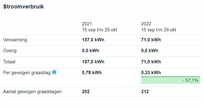

  • JBtL
  • Registratie: Oktober 2021
  • Laatst online: 00:51
Fantastic_fox schreef op zondag 30 oktober 2022 @ 17:15:
Allen,
Ik heb gisteren een ururu sarara besteld 5kw zodat ik de overproductie op de zonnepanelen kwijt kan en in plaats hiervan wat gas kan afstrepen.
Wie van jullie kan de daadwerkelijk SCOP van hem of haar hier eens delen?
Mag/kan de buitenunit op bigfoots in grind staan of gaat dat niet goed en zijn grindtegels wat beter(dit dan wel op grind liggen).
Ik heb de 5 gekozen terwijl een 3,5 ook wel zou uitkunnen, echter het idee hier achter is dat beide dezelfde minimale vermogens hebben, en dat ik verwacht dat de 5 minder vaak defrosts omdat hij op lager vermogen zal draaien.
Prijsverschil tussen de 5kw en 3,5kw is minimaal 125€ dus dat is het probleem absoluut niet.
Alle inzichten en antwoorden worden gewaardeerd
SCOP is voor een lucht/lucht warmtepomp niet of nauwelijks te meten, omdat je de hoeveelheid luchtstroming + in en uitgangstemperatuur niet nauwkeurig kan meten. Voor een lucht/water warmtepomp is dat wel mogelijk met een meting in de waterleiding.
Ik kan wel een vergelijking maken qua stroomverbruik. Vorig jaar alleen met lucht/water warmtepomp een SCOP van 4,36. Dit jaar doe ik het 60/40 met lucht/lucht en lucht/water. Resultaten tot nu toe (stroomverbruik beide warmtepompen samen]. Gedeeltelijk is verbetering wel omdat de lucht/water nu minder warm water hoeft te maken en daardoor efficienter is. Het gemiddelde warmteverlies over deze periode was vorig jaar 4 kWh per graaddag. Vorig jaar was de gemiddelde COP over deze periode dus 5.15. Ik geloof eerlijk gezegd niet dat dit voor dit jaar zou dan dus 11.95 zou zijn. Waarschijnlijk was er ook minder warmte nodig door meer zoninstraling dit jaar. We gaan het zien over een heel stookseizoen, maar ik ben tot nu toe wel onder de indruk van de lucht/lucht warmtepomp, en ook van de combinatie.
Afbeeldingslocatie: https://tweakers.net/i/wCNJ2zLf3hyYUOL7HatuRzE-i7g=/full-fit-in/4920x3264/filters:max_bytes(3145728):no_upscale():strip_icc():fill(white):strip_exif()/f/image/vrvxtZ4g4mLtSUi09wDIIfQN.jpg?f=user_large
Dit is met een MHI SRK ZS 3.5kW
[ Voor 24% gewijzigd door JBtL op 30-10-2022 19:35 ]
