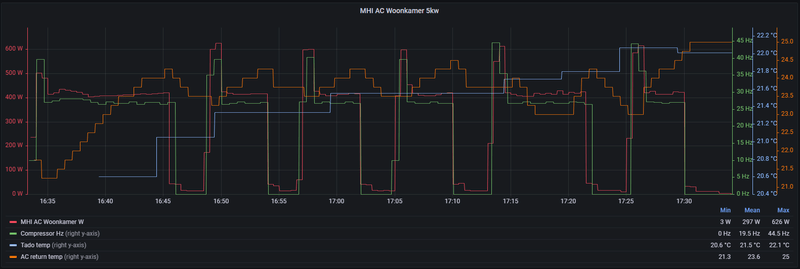

Stokertje schreef op dinsdag 25 oktober 2022 @ 16:25:
Hier hangt sinds gisteren een zsx 5.0, hier hetzelfde gedrag, gaat niet lager dan 500watt en gebruikte een relatief hoge fanstand op auto. Hoop inderdaad dat dat onder de 11C buitentemperatuur lager gaat. Als hij de ingestelde temperatuur bereikt stopt de compressor, gaat de uitblaas naar horizontaal en blijft hij doorblazen op (denk ik) de allerlaagste fan stand. Circa elk half uur gaat de unit even draaien bij warmtevraag.
Bij geen warmtevraag mag van mij de fan wel uit, scheelt weer draaiuren en vervuiling van de filters. Heb de fan op op mode F1 gezet met de afstandsbediening maar tot nu toe draaide de fan nog elke keer.
Vanmorgen voor het eerst onder de 11 graden hier, nu moduleert de unit wel terug naar 218Watt opgenomen vermogen en blijft dan lang doordraaien op dit vermogen, hoor de unit dan vrijwel niet.
Ben er wel blij mee dat ie dit uiteindelijk toch doet, begon me al wat zorgen te maken omdat ie boven die 11 graden ook een hogere fanstand gebruikt bij dat hogere vermogen.
Had uiteraard liever gezien dat ie sowieso altijd terugmoduleerde bij lage warmtevraag.

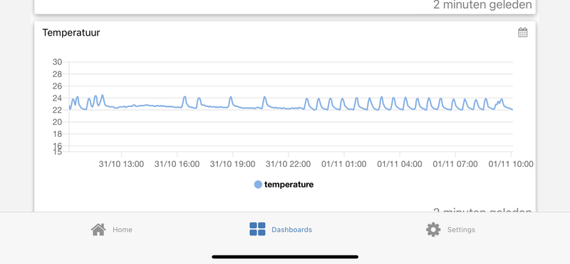

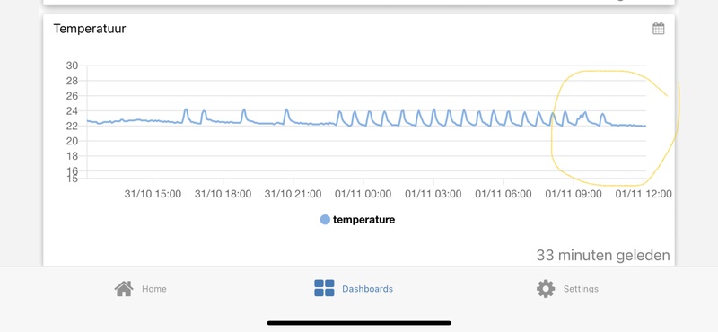

Is er hier iemand die ooit heeft uitgezocht wat beter is (comfort en energieverbruik) de auto stand of de airco op een lage constante stand zetten?
Ik was laatst bij mijn ouders en op automatisch is hij een beetje aan het verwarmen met horten en stoten laag-hoog-laag-hoog zeg maar.
Gevoelsmatig zou ik net als een HR ketel zeggen meer comfort en zuiniger op een lage stand maar ik weet te weinig van koeltechnische verwarmingsinstallaties om hier iets zinnigs over te zeggen vandaar mijn vraag.
APS QS1 en Y600 3*340w 38graden en 3*340w 20Graden alles naar het Oosten 92 graden. Zuid set sma sunnyboy 2100b 8*255w 38 graden 178graden zuid || Warmtepomp Panasonic MDC 9kw j-series enkel radiatoren maar lage temperaturen

Fantastic_fox schreef op maandag 31 oktober 2022 @ 09:43:
Goede vraag, ik vraag mij ook af of iemand hier toevallig inzichtelijk heeft gemaakt wat het energie zuinigst is?
Ik heb beide instelingen nu een beetje geprobeerd en neig toch meer naar handmatig op lage blaasstand zetten of zelfs 'Quiet' functie.

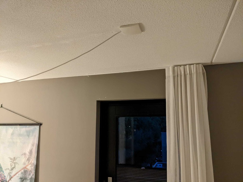

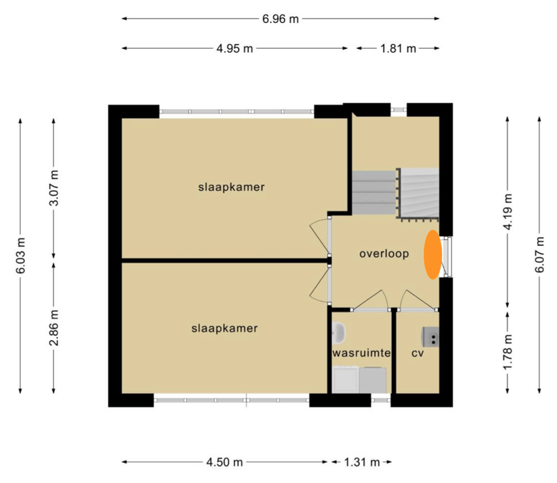

Hele feestje gaat niet door hier. Blijkbaar had er al een stroomkabel moeten liggen op de plek van de buitenunits was het verhaal + de locatie van de binneunit voor de 2e verdieping kan helemaal niet. Daardoor moet ie op een andere plek komen te hangen met alle gevolgen van dien (geen optimale airflow over de slaapkamers boven, condenswater wat ik niet op de afvoer binnen kwijt kan en dus evt met pompjes moet gaan werken, leidingwerk buitenom wat volledig anders moet) Manmanman, lekker begin van de week zo...
Ter illustratie, deze plek kan dus niet, omdat er dan te weinig ruimte boven de binnenunit is. Ze willen minimaal 10cm aanhouden vanwege de lucht die wordt aangezogen, anders smoor je de unit. Enige alternatief op die verdieping zou zijn iets naar links, dus boven de trap.
Afbeeldingslocatie: https://tweakers.net/i/fo7a1DzhU7C0zXROs7ttbh5G1po=/800x/filters:strip_exif()/f/image/6MRC7ZSCZyS2oqhuyyYONYXE.png?f=fotoalb_large
en
Afbeeldingslocatie: https://tweakers.net/i/U3YA907B2Se0dVBhUTyMuaAahGs=/800x/filters:strip_icc():strip_exif()/f/image/Kb9jPmXcgy15s9P5nKpvfsee.jpg?f=fotoalbum_large
[ Voor 14% gewijzigd door KoningPaulus op 31-10-2022 11:07 ]

@KoningPaulus Is het raam iets inkorten geen optie? De doorvoer kan dan door het grotere bovenkozijn i.p.v. door de muur.

@KoningPaulus hoe hoog is dat stukje boven je raam?

KoningPaulus schreef op maandag 31 oktober 2022 @ 11:05:
en
He jammer!! In dit topic is al duidelijk geworden dat de gang koelen niet altijd goed werkt tot in de slaapkamers. In jouw specifieke situatie met de unit echt recht voor die twee slaapkamerdeuren had het misschien nog kunnen werken, maar helaas.
Boven de trap gaat niet de gewenste koeling in de slaapkamers opleveren. De lucht gaat niet "de hoek om" en kou zal via de trap omlaag vallen. Dan maar een unit in de slaapkamer (s) ?

Yellos schreef op maandag 31 oktober 2022 @ 11:39:
I know, en ik weet niet wat er gebeurt als ik hem verder naar links hangt en de lamellen op de deuren richt...?
Unit in de slaapkamers is verre van ideaal en een prijzige oplossing. Dan zijn er nog meer meters te overbruggen, meer gaten te boren, veel leidingen in huis etc.
Martin7182 schreef op maandag 31 oktober 2022 @ 11:27:
Het is een deur met 'frans balkon'. Idioterie als je het mij vraagt, maar om de hele constructie aan te gaan passen.. mwa :+ Als ik de unit op die plek lager zou hangen hangt ie dus voor de deur, kan die niet meer open (dat is tot daar aan toe), maar vraag ik me af hoe je hem zou moeten ophangen qua boorgaten. Daar kom je dan ook mee in de knel.
Kirretje schreef op maandag 31 oktober 2022 @ 11:39:
31 cm

hoeveel cm (breedte) heb je op dit rode stuk?
Afbeeldingslocatie: https://tweakers.net/i/eoE07HGxsOePTMi5nBB3N8m7qG0=/full-fit-in/4920x3264/filters:max_bytes(3145728):no_upscale():strip_icc():fill(white):strip_exif()/f/image/zUffETP7yOVOaXBEEvMdvBB2.jpg?f=user_large
EDIT - laat maar, das niet heel logisch.
Waarom niet net links van dat raam zoals je zelf schrijft, dus inderdaad deels boven je trapgat. Het is dan niet meer precies voor de slaapkamer deuren, maar op die afstand tot de deuren wellicht geen ENORM verschil t.o.v. wat je ingedachte had
[ Voor 35% gewijzigd door Kirretje op 31-10-2022 11:52 ]

Kirretje schreef op maandag 31 oktober 2022 @ 11:46:
Dat lukt idd niet. Links ervan, tsja, dan blaast ie rechtuit tegen de andere muur van de hal. Dus de enige optie zou dan zijn schuin naar voren blazen richting de deuren, maar weet niet hoe ideaal dat is.
Grote nadeel hiervan is: dan hangt de binnenunit lager dan het muurtje boven de deur, dus kan het condenswater niet weg in de cv/wasmachine afvoer zoals bedacht (zonder condenspomp), moet er een hoogwerker bij komen en komt de buitenunit op een totaal andere plek op de begane grond.
Anker Solix Max AC 7 kWh | 4.320WP | 2x MHI SRK/SRC 35 ZS-W

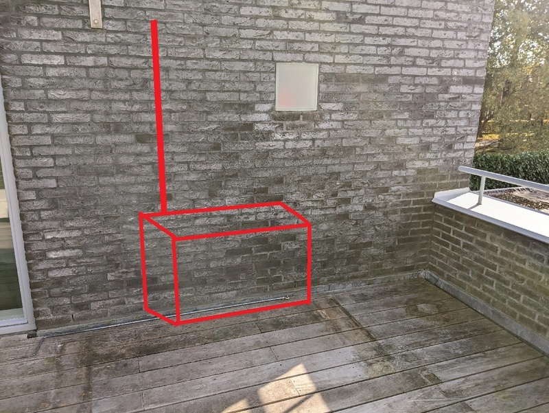

  • Kirretje
  • Laatst online: 20-08 22:00
Ken de situatie niet helemaal. maar als de buiten unit hier staat, en je hangt de binnenunit daarboven je trapgat. Zit die dan niet "precies" boven je buiten unit?
of is dat raam/deur daar links op foto niet dat hetzelfde raam/deur?

Kirretje schreef op maandag 31 oktober 2022 @ 12:20:
Nee was het maar zo'n feest ;) Dit is aan de west kant en op de 1e verdieping., de binnenunit 2e verdieping komt op de zuidkant. Idee was om vanaf het dakterras recht omhoog te gaan, door de machinekamer heen en uit te komen boven die deur/frans balkon.

Ik heb daar ook zeker gebruik van gemaakt, maar het gaat hier wel om zo'n 90-100m3. Slaapkamers bij elkaar 72 m3 en dan dan de hal nog. Maar als ik het fout heb, hoor ik dat uiteraard ook graag. Ik moet nu toch terug naar de tekentafel, dus alle opties liggen weer open.
Ik ben in ieder geval blij met een forum als deze waarin veel ervaringen en kennis samenkomen _/-\o_

Je kan je slaapkamers wel meetellen maar dat is zinloos. Je hangt een unit in de hal en dat zal zijn referentiepunt zijn. Je krijgt die slaapkamers alleen maar koel/warm door lucht "te lekken" naar deze ruimtes.
Vandaar dat ik je erop wijs dat je niet moet verwachten als het 16 graden is boven en je wil de hele verdieping naar 19 graden krijgen dat je dat binnen een 1/2 uur of zo gaat lukken. Sterker nog, als je het zover laat afkoelen en je zet een unit op 19 graden zal hij 100% zeker gaan pendelen omdat binnen notime zo'n hal warm is. Referentie: ik doe hier 40m2 met een 2,5 en dat ding blaast nooit voluit. Een 2 was ruim voldoende geweest.
Zoek even in het topic op "hal" en "gang" en je zal meer ervaringen lezen. ;)

  • Stokertje
  • Laatst online: 14-08 16:56
GermanPivo schreef op vrijdag 28 oktober 2022 @ 14:18:
Dat kan inderdaad zomaar anders zijn als het kouder wordt buiten. Indien je dan nog steeds de twee graden afwijking hebt, kan je de +2 offset eraf halen.
Iemand dit wel eens gedaan en voor elkaar gekregen? (klik op “afbeelding”)
Het is zo te zien weer zo’n brakke vertaling van Japans naar Engels en daardoor niet duidelijk.
Unit staat hier op 18C, verwarmings mode, lager kan niet, en de unit houd de woonkamer op ongeveer 21C, mij een graad te hoog. Gek genoeg gaat de unit ook verwarmen terwijl hij zelf een temperatuur meet die boven het ingestelde setpoint ligt….!?
Heb de instructie achter de (i) proberen uit te voeren maar volgens mij is het nog niet gelukt en ben er bijna van overtuigd dat dit door een brakke vertaling komt.
Ze zeggen “turn on power source” , dat is bij mij de zekering of stekker erin zodat de unit spanning heeft en niet aan staat. (Anders zou er moeten staan “Turn unit on”)
Dan zeggen ze “druk 30 seconden of meer op de on/off knop” , en “operate unit”.
Ik heb dit gedaan terwijl de unit aan stond, en terwijl de unit uit stond, beide keren is het volgens mij niet gelukt. Wat bedoelen ze met “operate unit once” ? Heb maar de temperatuur omhoog gezet.
Neem ook aan dat ze de on/off knop op de binnenunit bedoelen, en niet op de afstandsbediening, staat er ook niet bij namelijk.

  • Stokertje
GermanPivo schreef op dinsdag 1 november 2022 @ 09:49:
Uit m'n hoofd: stoom eraf, stroom erop, unit een keer aanzetten, weer uitzetten en dan de knop (op de unit) ingedrukt houden tot je de piepjes hoort.
Heb dit geprobeerd, maar geen “pip” gehoord. Denk niet dat het wat gedaan heeft, unit gaat nu alweer verwarmen terwijl hij 22.7C op zijn eigen sensor meet en thermostaat ingesteld staat op 18C.
Bij de laatste stap heb ik de knop 35 seconden ingedrukt gehouden. (Getimed) Zou dan toch voldoende moeten zijn.
Zal het later nog een keer proberen, eerst even monitoren wat er nu gebeurd kwa temperatuur. Heb een logger meelopen, kan dus exact zien wat er gebeurd.
Logger temperatuur geeft ongeveer 1C te hoog aan.
Afbeeldingslocatie: https://tweakers.net/i/It-YDtv8WDxX70Iinhie4pP4AIU=/800x/filters:strip_exif()/f/image/7n3I9gN9McZMEjN9UXNE3YOJ.png?f=fotoalbum_large
[ Voor 20% gewijzigd door Stokertje op 01-11-2022 10:10 ]

  • Stokertje
AirJonn schreef op dinsdag 1 november 2022 @ 10:16:
Er is een duidelijke (dubbele) pipi te horen. Stekker hoeft er niet uit, enkel de unit aanzetten op heat oid, dan de knop op de binnenunit 35 seconden indrukken, dan hoor je het.
Heb je ook de eco mode geprobeerd? Die haalt ook 2,5 graden van target af. Misschien wil je die eerst proberen, als het kouder wordt heb je dan wat meer mogelijkheden.
Dankjewel, heb het nog niet opnieuw geprobeerd omdat het erop lijkt dat ie nu anders regelt. Mogelijk heeft mijn handeling dan toch effect gehad.
Zie grafiek, hij lijkt de temperatuur nu wat meer te laten zakken, althans, aan de grafiek is te zien dat hij eerder op dit punt alweer aansloeg. Even kijken wat er gebeurd als de temperatuur verder doorzakt.

Hier ongeveer dezelfde bevindingen met een MHI SRK 50 ZS-W.
Gisteren voor een uurtje op verwarmen gezet. Temperatuur ingesteld op 22 graden, AUTO mode.
Afbeeldingslocatie: https://tweakers.net/i/uhS6ZA5WpMRZZunXxywOwhZZvjo=/800x/filters:strip_exif()/f/image/yCYOJXmzMegFqSPQLslZAbYk.png?f=fotoalbum_large
De AC return temp is dus de temperatuur gemeten door de indoor MHI unit.
Als de indoor unit (AC return temp) op 24.3 uitkomt, slaat de compressor af. Zodra deze weer -1 graden zakt, hier rond 23 graden, gaat de compressor weer aan.
Nu was dit slechts een test van een klein uurtje om te kijken hoeveel de indoorunit overschiet. Mijn installateur gaf ook aan dat het "over bereiken" van de settemp gebruikelijk is, om zo door de gehele ruimte de gewenste temperatuur te behalen.
Heb nu via Home Assistant met de MHI-AC-CRTL-ESPHOME firmware de api-set-room-temperature call ingesteld om met een Aqara zigbee temperatuursensor, welke op een centrale plek in de woonkamer (zelfde als de tado) ligt, de temperatuur override te doen.
Bovenstaande grafiek/test was slechts een klein uurtje, dus geen idee of dit pendelen en overschieten van settemp ook gebeurt bij langdurig verwarmen. Maar hij pendelt dus wel 5x in een uur momenteel. Aankomend weekend schijnt het 14 graden buiten te zijn overdag met regen/bewolking. Mooie kans om te testen met/zonder externe temp sensor.

Stokertje schreef op dinsdag 1 november 2022 @ 14:25:
Maar waarom gaat hij überhaupt verwarmen als de gemeten temperatuur boven het setpoint ligt? Dat heeft niks met overshoot door teveel vermogen te maken maar wel met een vreemde regeling en dus meer energie gebruikt dan nodig.
Even zien wat er gebeurd als het kouder word.
