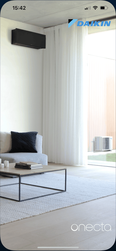

Het is eindelijk zo ver, Demand Control zit eindelijk in de Onecta (Daikin) app voor de nieuwere units met cloud-only controller *O* (naja, in de beta toch)
Afbeeldingslocatie: https://i.imgur.com/WzPLQJC.png
Afbeeldingslocatie: https://i.imgur.com/xPdFZll.png

Slonzo schreef op woensdag 18 mei 2022 @ 10:54:
Fijn dat ik jouw plaatje zie. Lees nu dat als ik ga updaten ik niet meer de oude app kan gebruiken en verplicht wordt via de servers van Daikin te gaan. Als ik ergens een pesthekel aan heb is het via servers van fabrikanten te gaan. Ik wil gewoon lokaal werken. Straks gaan ze nog abbo geld vragen ook. :X

Hier ook aangemeld voor Beta 3.4.0 heb nu de vraagbesturing in de app. Layout is ook aangepakt bij startscherm. Afbeeldingslocatie: https://tweakers.net/i/0rpKZEFIMBoH_6HsqblUwnlWfUM=/x800/filters:strip_exif()/f/image/UsralKbtaJqq3k8778dqTQm9.png?f=fotoalbum_large
Afbeeldingslocatie: https://tweakers.net/i/VvCWpx3RSIpm7tdbbIt1EFdMJHA=/x800/filters:strip_exif()/f/image/F8I5vTFXtqj2bDONtpzJ4XfX.png?f=fotoalbum_large

Haha, die buitenunit staat er mooi op; kleiner dan het kussen op de bank, maar in werkelijkheid minimaal 75×50 cm ;)
  • Servee
Martin7182 schreef op woensdag 18 mei 2022 @ 15:56:
Less is more :9 #marketingdaikin 8)
Haha… ja ik vond de binnenunit ook al klein, mooi reclameplaatje, totdat ze het komen installeren en het ineens twee keer zo groot blijkt _O-

HereIsTom schreef op woensdag 18 mei 2022 @ 16:00:
Hier hebben we de buitenunit gelukkig toch achter de garage gezet ipv op het terras zoals eerst gepland.
Er kwam wat meer uitbreekwerk bij kijken maar de buitenunit is toch een grote joekel ;)
Nu staat hij niet in de weg en uit het zicht.

Je gebruikt de app pas als de unit al geplaatst is… :O ;)

Ik denk niet dat ze gefotoshopt hebben, maar een woonkamergedeelte op schaal 1.5:1 hebben gemaakt. Dan lijken de units 1.5 keer zo klein en hoeven ze niet te liegen.
Moraal: altijd de specs lezen en thuis opmeten voordat je bestelt.
