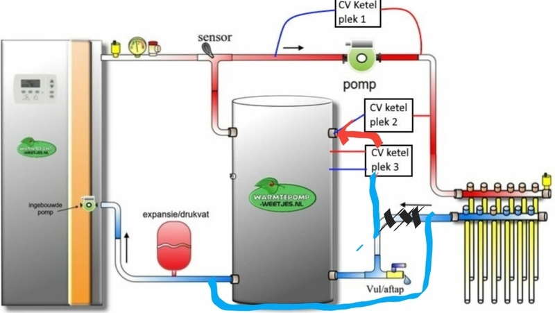

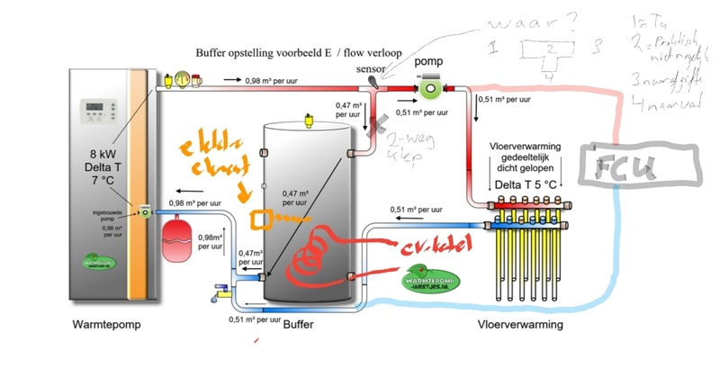

Dat lijkt ook op mijn opgenomen vermogen. Ik ga het hydraulisch als volgt maken denk ik.Afbeeldingslocatie: https://tweakers.net/i/oMTpaijKT2I8dlv60KJhi7KsDcU=/800x/filters:strip_icc():strip_exif()/f/image/zCl2wLvVUaZMs3TYTIV3RRdC.jpg?f=fotoalbum_large
Zou dit de oplossing kunnen zijn .

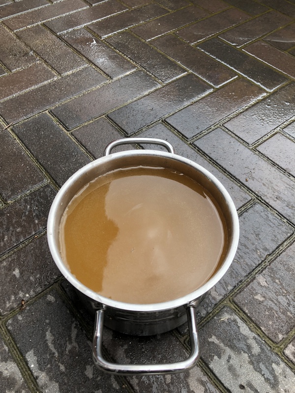

koevlaas2 schreef op dinsdag 25 mei 2021 @ 21:28:
De oliesmurrie is idd bruin en meurt echt vies.
Niets stinkend en vet, alleen verkleurde tape. Ruikt zoetig zelfs. Bedankt voor de tip, alles wijst toch naar de compressor vooralsnog.

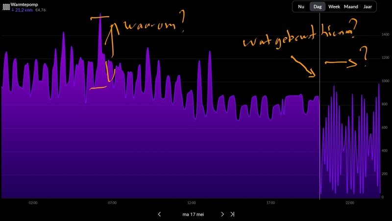

Hele dag gaat 't redelijk ok, en ineens gaat 't mis ? Iemand suggesties? Afbeeldingslocatie: https://tweakers.net/i/iN1_oqydMO6S0O-VDKeVH-6IBlA=/800x/filters:strip_icc():strip_exif()/f/image/jBAb5nk99q3RtKk8D6fo4gzJ.jpg?f=fotoalbum_large

@Cees-JanH wat is je idee achter de klep naar het buffervat? Als die dicht is, dan staan de secundaire pomp en die van de wp toch in serie wat niet handig is?
Verder heb jij dan een externe sensor bij je LG?
Ook hier heb je het nadeel dat je met de CV de retour zou kunnen opwarmen als ik het zo zie. Alleen als de pompsnelheid van de wp die langzamer draait dan de secundaire wordt er warmte uit het vat onttrokken. Met de LG die de flow niet aanpast wordt dat lastig denk ik. Of wil je de secundaire pomp gewoon 24/7 laten draaien ipv door de LG laten schakelen?
  • Cees-JanH
  • Laatst online: 21-10 20:32
Klep voor koeling, weet niet of dat nodig is, wie wel?
Externe sensor heb ik niet, zou er wel op kunnen, met de sensor in de LG zou t ook werken denk ik zo.
Het idee is om als de Ta 5 graden lager is dan gewenst(30 ipv35) de cv ketel te laten bijspringen totdat Ta weer op 35 is. Met deze grote warmtevraag zal vloer (en fancoils) maximaal open staan, volgens wp weetjes zal de flow in het vat dan van onder naar boven zijn. Het water uit de WP 30 graden zal dan mengen met water uit vat.
Maar ja dat zijn mijn gedachten, dus wellicht weet iemand het beter?
Edit pomp continu proportioneel druk.

P5ycho schreef op dinsdag 25 mei 2021 @ 22:02:
Ik zou eerst weer eens bij de basis beginnen, stek monteur erbij met fles en weegschaal dus beginnen met de voorgeschreven vulling.
Druk meters er aan en kijken wat er te zien valt, als er iets mee is haalt hij zijn persdruk ook niet of is er "iets" te zien.
Neem aan dat je binnen pomp en filters al gedaan hebt en een normale flow in je systeem hebt.

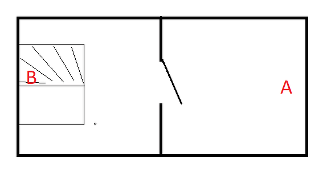

Ik ben aan het onderzoeken of ik fancoils kan (laten) installeren t.b.v.:
1. (condenserende) koeling in de zomer
2. extra verwarmingscapaciteit in de winter, zodat ik de aanvoerstemperatuur wat kan verlagen.
Alleen twijfel ik over de geschiktheid van de bestaande situatie.
Dit betreft een woning uit 1998 van 160m2 met vv als bijverwarming en natuurlijk een systeem origineel ingericht op water van Ta70 graden o.i.d.
Verwarmen in winter gaat prima, maar moet Ta van 35 aanhouden wil ik pendelen voorkomen (minimum thermisch vermogen van Panasonic T-Cap 9KW is ca 4,5KW en kan dat met huidige vv en T22 radiatoren niet op een lagere temperatuur kwijt).
Maargoed, de vragen waar ik mee zit:
1. Van de WP naar begane grond (waar ik in ieder geval één fan coil wil plaatsen) loopt een stalen leiding door een verticale koof waar je niet bij kunt. Niet geisoleerd of anderszins beschermd tegen consensvorming. Omdat de fancoil de luchtvochtigheid zal gaan verlagen: gaat dat alsnog een probleem opleveren en is daar wat tegen te doen (zonder te gaan breken).
2. Bij condenserend koelen: met wat voor hoeveelheid water per uur moet je rekening houden op een zomerse dag (of hoe kan ik dat bij benadering bepalen)? Dit ivm onderzoeken of vaste afvoer maken noodzakelijk is.
3. Zijn er nog aanbevolen fancoils? Ik kom bijvoorbeeld Airleafs vaak tegen.Liefst apparaten waarvan je de ventilatie op afstand kunt regelen via iets als home assistant/esp8266/andere HA.
4. Liefst installeer ik één fancoil per verdieping en koel ik alleen in de avond als alles dicht zit. Heeft een koel capaciteit van 2,5KW op resp 70m2 en 50m2 dan enige impact, of moet er dan ecnht meer capaciteit worden opgesteld en/of langer gekoeld dan alleen een avond?
Ik hoop dat ik hier goed zit en dat dit niet te ver van het topic af staat.

Aangezien mijn dT erg klein was en Cop ook relatief laag heb ik eens gekeken wat het effect is als ik continue meer radiatoren open zet en de dT dus wat groter. Daarnaast heb ik de Ta met 2 graden verhoogd.
Het houdt nog niet over, maar het is al aardig wat beter dan de afgelopen dagen. Ik zat op een dT van rond de 1, nu van net boven de 2. Daarmee is mijn dagCop tot nu toe ca. 4,5 waar dit 2 dagen geleden nog 4 was bij vergelijkbare buitentemperatuur.
Het vergroten van de dT heeft dus een duidelijk gunstig effect op de efficiëntie. Voor mij is het dan nu van belang om te zorgen dat ik voldoende afgifte heb en zo mijn Tr kan verlagen. Daarom wil ik voor volgens seizoen de warmtepomp niet meer alleen over de buffer laten draaien maar meer rechtstreeks de radiatoren laten voeden. Op die manier verlies ik minder warmte over de buffer. Doordat ik alleen radiatoren heb, zorgt de hogere Ta bij een radiator voor meer afgifte.
Waar ik mee worstel is hoe ik nu het beste mijn CV ketel erbij kan aansluiten. Nu zit het zo:
Afbeeldingslocatie: https://tweakers.net/i/6DC6Pje3XYrxGCiPYSV3gpCkPuI=/full-fit-in/4920x3264/filters:max_bytes(3145728):no_upscale():strip_icc():fill(white):strip_exif()/f/image/eu50E2HE79VbKPWDYyCsrKQA.jpg?f=user_large
Dat heeft dus als nadeel dat de warmtepomp alleen over het onderste deel van de 100 liter buffer draait. Wel zit alles netjes hydraulisch gescheiden.
Ik zou het op één van de de volgende manieren willen gaan uitvoeren:
Afbeeldingslocatie: https://tweakers.net/i/sqkJDr16ryTSXn97q8eFzoIJTVk=/full-fit-in/4920x3264/filters:max_bytes(3145728):no_upscale():strip_icc():fill(white):strip_exif()/f/image/lk8rCWECpKw8TbwqWLQBWs5L.jpg?f=user_large
Het is dus de vraag hoe ik het beste de CV ketel erbij kan zetten. Ik heb de ketel niet altijd nodig. Alleen in de erg koude weken afgelopen jaar. De CV wordt niet door de LG aangestuurd, maar via een eigen thermostaat, zet ik hem handmatig aan als de WP er te lang over doet de ruimte op temperatuur te krijgen.
Welke plek zou de voorkeur verdienen? Zelf neig ik naar plek 3. Dan kan ik relatief koud water van onderin het buffervat aanvoeren en het lijkt mij ook nog voldoende hydraulisch gescheiden, zodat er geen extra handmatige afsluiters nodig zijn. Of zie ik daarbij iets over het hoofd?

@rykers Afbeeldingslocatie: https://tweakers.net/i/omF4IKRkaXrDqyZuBqGGDejxg40=/800x/filters:strip_icc():strip_exif()/f/image/OlOc4DprHYe4eVp5Gw5sZFRO.jpg?f=fotoalbum_large
Zo krijgt de WP het koudste water, vat wordt warm bovenin?

@Cees-JanH Dat zou alleen werken als op dat moment de secundaire flow groter is dan die van de WP. Anders gaat het water in de buffer alleen maar naar de WP retour en wordt de aanvoer niet hoger dan wat de WP er van kan maken. Dat is bij optie 3 van @rykers ook al het geval eigenlijk trouwens...

@Cees-JanH en @Rimco ik denk dat de secundaire flow meestal minder zal zijn dan die van het wp circuit. Dit omdat de LG een constante flow heeft.
Daarmee valt de optie van Cees-Jan en mijn optie 3 af.
Een alternatief zou misschien nog zijn om de secundaire pomp weg te laten en ook die aansluiting op het buffervat. Dan het buffervat alleen als retourvat gebruiken met de invoer bovenaan. De cv-ketel kan dan alleen op plek 1. Zou dat werken? Primair gaat het water dan rechtdoor en alleen als de pomp van de cv-ketel draait zal die een deel van het water extra verwarmen.

rykers schreef op vrijdag 28 mei 2021 @ 08:32:
Ik draai met 11 groepen en krijg daar met moeite 1 liter per minuut doorheen omdat de fancoils parallel staan:
WP draait op (aanname, nl 60%!) 15 liter per minuut, groepen, in drie zones.
Met het buffervat zou ik de secundaire pomp op proportioneel kunnen zetten en daar dan maximaal 13x1,5 lpm doorheen doen, is 19,5 liter, dus meer afgifte.
WP draait op 15 lpm nu met name om Dt op 5 graden te krijgen.
Water gaat dan wel degelijk direct de vloer in(bij maximale warmtevraag!) ,loopt er een zone dicht dan verminderd de flow door de vloer en gaat het warme water het vat in, dit om pendelen te voorkomen. als het water op de ingestelde waarde is gekomen zal de WP stoppen uiteraard.
Aangezien ik de fancoils apart kan voeden van de vloer denk ik eraan om nog een pomp toe te voegen, aangezien de FC nooit dichtlopen kan dat een constante flow zijn.

Rimco schreef op donderdag 27 mei 2021 @ 23:32:
Als de retour temperatuur hoger is zal de WP ook een hogere aanvoer kunnen maken.
Dus als je met de cv de retour verhoogd, gaat je aanvoer ook omhoog.
Kernprobleem is dus eigenlijk als je wilt bijstoken met de CV die maar minimaal 5 kW op 40 graden kan doen in plaats van het tekort van je WP 1 a 2 kW aanvullen, is dat je WP snel afslaat en je volledig op gas draait.
Daarom dus hoog in het vat instromen met CV omdat er van af de WP niks komt (vloer etc staat vol open), door menging in het eigenlijk te koude vat gaat de retour geleidelijk omhoog.
  • rykers
  • Laatst online: 22:02
@Cees-JanH wat ik afgelopen winter vooral zag met bijstoken, was dat het lang (meer dan 30 minuten) duurde voordat de wp uit ging. In die tijd voegde hij praktisch geen warmte toe, maar had wel een behoorlijk opgenomen vermogen. Daar wil ik graag vanaf. De wp ging dus geen warmer water maken omdat de CV de buffer al genoeg verwarmde.
Dat mijn afgifte niet snel meer zal zijn dan de wp flow weet ik omdat ik eerst de secundaire pomp niet had. Op 100% pomp capaciteit kwam ik toen tot ca. 1350 l/h maximaal, maar wel met behoorlijke ruis in de badkamer radiator. Zonder ruis moest ik onder 1000 l/h gaan.
Nu heb ik straks wel 15m2 vloerverwarming in mijn werkkamer erbij, maar tenzij 100% thuiswerken blijft, zal die niet altijd warm hoeven zijn. Dus er zullen genoeg dagen blijven dat ik minder flow in afgifte dan in aanvoer heb.

Weer een situatieschets waarbij ik erg benieuwd ben naar jullie mening.
Het betreft een zolder met twee kamers, waarbij het trapgat links zit.
Wat zou de beste plaatsing zijn (A of B ) om zowel de zolder als de onderliggende verdieping te koelen?
In geval van B komt de binnenunit dus boven het trappengat te hangen en blaast ie richting de open deur van de zolderkamer.
Afbeeldingslocatie: https://tweakers.net/i/PGbpeXCCC-DZK7GwMl2_RaMJWRU=/full-fit-in/4000x4000/filters:no_upscale():fill(white):strip_exif()/f/image/eRxvCdmqeiepF1hTrhacqGLL.png?f=user_large
  • HammieDuDe
  • Laatst online: 20-10 15:02
chevchelios schreef op maandag 31 mei 2021 @ 11:54:
Is eigenlijk meer voor het lucht/lucht WP topic of het airco topic ;)
Maar ik heb hem in mijn huidige woning op locatie B hangen, en dan zo hoog mogelijk in de nok, werkt als een speer, ik heb een 3,5kW variant hangen, koelt actief zolder ( 50m² ) en 1e etage ( 50m² ) en met de boost snoept hij ook nog wat graden weg van de woonkamer weg als ik de gangdeur open zet. Trappengat is helemaal open dus alle warme lucht stijgt naar de nok waar de airco dit fijn kan koelen :)
[ Voor 9% gewijzigd door HammieDuDe op 31-05-2021 12:14 . Reden: toevoeging ]

HammieDuDe schreef op maandag 31 mei 2021 @ 12:02:
Ligt eraan wat je voornamelijk wilt koelen zou ik zeggen, ik zou hem zelf op A hangen mits het voor die kamer is, al wat er beneden mee gekoeld word is mooi meegenomen, je hebt in de kamers op de verdiepingen eronder geen circulatie dus die koelen toch niet echt zoals je zou willen of je hem nou op A of B hangt.
Vanuit A blaast hij mooi de lucht naar je trappengat waar die naar beneden kan
