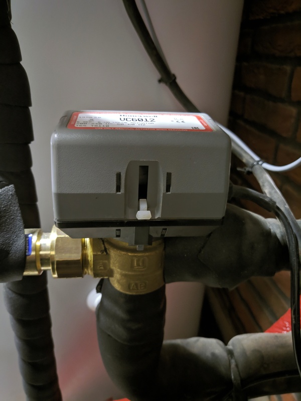

Ben op dit moment de laatste zaken aan het bestellen voor het primaire circuit van mijn Ecodan, waarbij mij nog de 3-weg klep ontbreekt.
Nou kwam deze al meerdere keren voorbij op het topic:
https://tameson.nl/kleppe...-3-weg-230vac-relais.html
Is deze rechtstreeks aan te sluiten op de Hydrobox?
Achterhoek | Loxone | PUHZ-SW75YAA + ERSD-VM2D | 12.200wp PV | Zehnder Q600
  • Naalroc
  • Laatst online: 18-10 17:26
Volgens het schema op de site moet dit in orde zijn; waterzijdig aansluiten vlgs. afb. # 2
  • HammieDuDe
  • Laatst online: 20-10 15:02
Top, ja dacht dat dit ook wel ging werken, ga ik die bestellen.

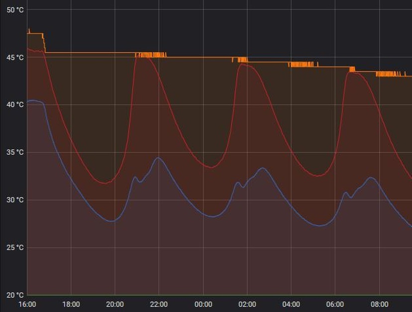

Bij mij was het de separate Chinese 3-wegklep welke na de dagelijkse boiler-run in SWW-stand bleef staan.
Gevolg: er lekt elke dag aardig wat warmte weg, zie onderstaande grafiek:
(Oranje = boilertemperatuur; rood en blauw zijn Ta en Tr)

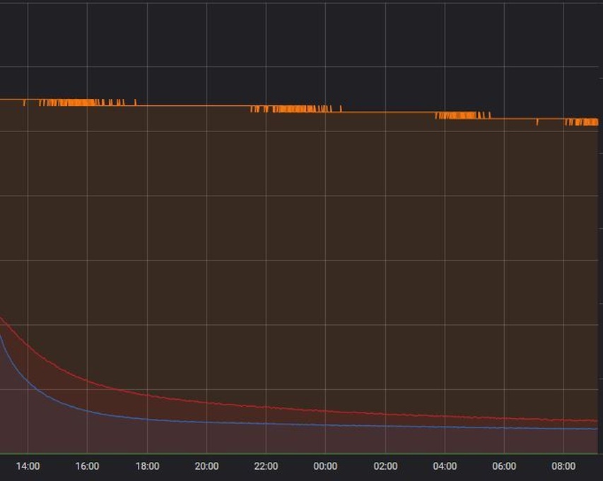

Na het installeren van een relais dat er voor zorgt dat de 3-wegklep na de boiler-run meteen weer naar de CV-stand gaat, was het probleem opgelost, zie de grafiek hieronder:
Afbeeldingslocatie: https://tweakers.net/i/uF_FvMpHo5HFtFAeMkBUu2JvoPw=/full-fit-in/4920x3264/filters:max_bytes(3145728):no_upscale():strip_icc():fill(white):strip_exif()/f/image/OGdD6jQjDuadrZBRNKN1a0WA.jpg?f=user_large

@Remco45 Volgens mij blijft mijn Honeywell 3weg klep (VC6012) ook altijd staan in de laatste stand. Met dit warme weer dus altijd in de SWW stand. Aansluiten van een relais heb ik dan weer geen kaas van gegeten... Ik ga eens op onderzoek uit :) Dat klinkt in ieder geval aantrekkelijker dan mijn leidingwerk vervangen.

Misschien helpt een terugslagklep in de aanvoer van je SWW spiraal? Thermosifon werking wordt dan onderbroken.
Edit: Ik had ook last van thermosifon werking, dat kwam door een circulatieleiding waardoor het SWW kon gaan circuleren. Mijn grafiek zag er toen net zo uit als de jouwe. De leiding is er nu tussenuit gehaald en nergens last meer van.

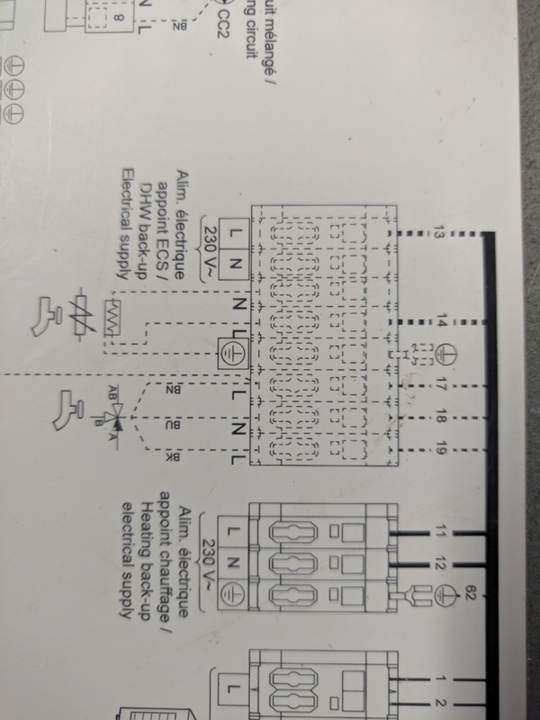

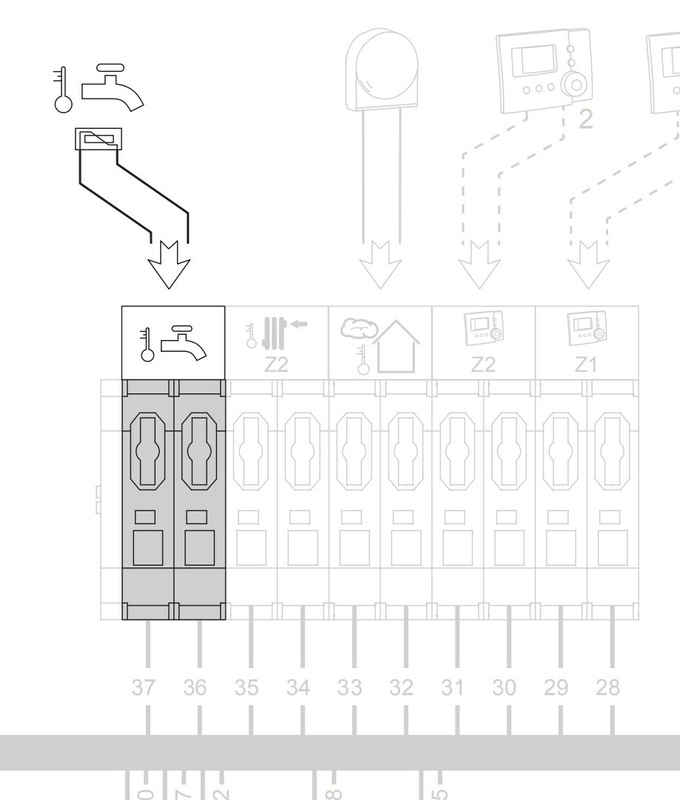

@Andrehj de klep zit op deze klem aangesloten met twee draden?
Afbeeldingslocatie: https://tweakers.net/i/-IXAU4wntxyc47xhWka7QUyWcI8=/x800/filters:strip_icc():strip_exif()/f/image/ksI7iMI5z484CQNofOvxGvG6.jpg?f=fotoalbum_large
Afbeeldingslocatie: https://tweakers.net/i/20BDSvJVnV7KH2TwR8wJjpZgPoM=/800x/filters:strip_icc():strip_exif()/f/image/Zs9HEUnyuJSgzmQysV5cWVxY.jpg?f=fotoalbum_large
Met de SWW kit komt er ook een extra kabelset + relais voor het element.
Zit op een andere klem met inderdaad de drie bekende draden.
Afbeeldingslocatie: https://tweakers.net/i/t1HuJ4L63Bq5fzkbw1y91uqk4N0=/x800/filters:strip_icc():strip_exif()/f/image/OKkvpoCPALfOp6kDp8K9L8Yn.jpg?f=fotoalbum_large
Nu staat de warmtepomp in warmwater modus want dat is de laatste stand die hij heeft gebruikt. Klep blijft ook zo staan:
Afbeeldingslocatie: https://tweakers.net/i/50-nGmqnoaW2ontOV8NBEGBy7_A=/x800/filters:strip_icc():strip_exif()/f/image/huNEPxvZxxRWGuW5mswjF32v.jpg?f=fotoalbum_large
Rechts is aanvoer, onder is CV en links is naar sww spiraal.
[ Voor 63% gewijzigd door Bo0bz op 04-06-2021 20:26 ]
7360wp | 17*320 OZO | 6* 320 WNW | Loria 6008 | Fujitsu AGYG09LV | Gasloos sinds 10-07-2020 | Kia EV6 84kW
Bo0bz schreef op vrijdag 4 juni 2021 @ 18:54:
Ik zie in je .sig dat je een Loria hebt. Blijkbaar werkt die met een relais-uitgang waar je zelf een relais en een klep op aan moet sluiten. Beetje omslachtig, maar daar kun je zelf dus een driedraadsaansluiting van maken, door een extra fase toe te voegen. Maar dat de klep in de SWW stand blijft staan heeft niets met de manier van aansluiten te maken, maar is gewoon een domme bug in de besturing, want dan krijg je zelfsifonnage. Ik zou Techneco hier eens over bellen, want dan zouden alle Loria's dit probleem moeten hebben.
[ Voor 3% gewijzigd door Andrehj op 04-06-2021 21:17 ]
