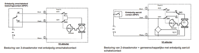

@koevlaas2 Zo zou ik het inderaad verwachten bij een honeywell VC6012 klep.
Je kan hem als 3 draad of 2 draads gebruiken.
Bij 2draads is er een constante voeding nodig (fase+null) en een signaal
Je kan hem ook 3 draads gebuiken.
Blauw is dan nul, bruin en zwart gebruik je dan voor open/dicht sturen.
Afbeeldingslocatie: https://tweakers.net/i/KGEJB8w3Omfi_rLUNSm6FPzwIyA=/800x/filters:strip_exif()/f/image/dNlB3k4W5pGUafEpFe0BdEOM.png?f=fotoalbum_large
De manier met constante voeding zou mijn voorkeur hebben.
30x SF175 NW - STP6000 Live PVoutput Nibe F2120-16 warmtepomp

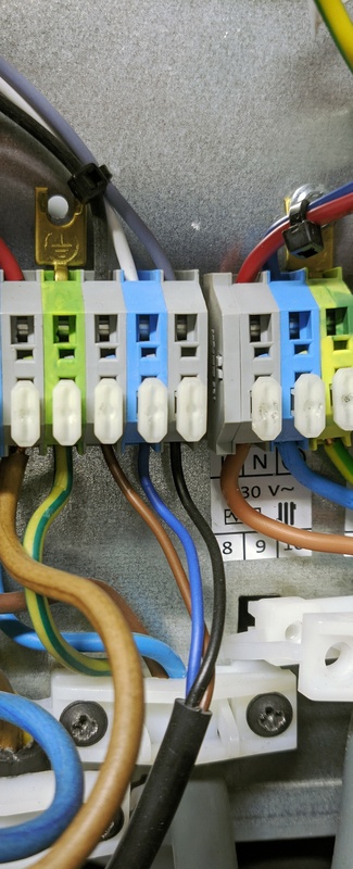

  • Bo0bz
  • Laatst online: 10:22
@koevlaas2 @format5 In de handleiding van de klep lees ik het volgende:
With an SPDT (3-wire) actuator On a call for heat, the NO controller contacts close, the valve closes port B and opens port A. When port A is in the fully open position the cam closes limit switch SW1 and opens limit switch SW2. When the need for heat is satisfied the NC controller contacts close, energising the valve through SW1, causing port A to close. When port A is fully closed the cam closes SW2 and opens SW1. The valve is ready for the next call for heat.
Op de A zijde zit mijn boiler en de klep zou dus gemaakt zijn om bij het afronden van de SWW run weer moeten sluiten en de B zijde openen (= CV). De klep zit met drie draden aangesloten:
Afbeeldingslocatie: https://tweakers.net/i/vEm2nEeQKfm8yZoNva7MWox-Hn8=/x800/filters:strip_icc():strip_exif()/f/image/P7H5izccUndZdD8LCi4xg2hF.jpg?f=fotoalbum_large
Lijkt me dat zwart voor het signaal open/dicht moet zorgen?
@overwinteraar hoe zit het met jou klep bij de Loria? Wat is de default stand bij geen warmte vraag?
7360wp | 17*320 OZO | 6* 320 WNW | Loria 6008 | Fujitsu AGYG09LV | Gasloos sinds 10-07-2020 | Kia EV6 84kW

@Bo0bz Dat zou zo goed aangesloten moeten zijn wat ik zo snel in het schema terug zie.
Kan je anders meten of de aansturing wel goed werkt?
Dan kunnen we uitsluiten of het een hardware of software probleem is.

  • Bo0bz
@format5 Ik zal vanavond eens een verwarming en sww run forceren en meten wat er gebeurd. Ik hoop vandaag ook een reply te krijgen van Thercon of dit standaard gedrag is van de Loria.

  • Bo0bz
koevlaas2 schreef op maandag 7 juni 2021 @ 21:27:
Volgens mij moet je de bruine draad op constante 230v zetten, met zwart op 230v erbij schakelt ie dan naar sww.
Reactie van Thercon is dat de klep standaard hoort terug te gaan naar de CV stand na het afronden van een SWW run. Installateur zegt dat dit niet zo is. Fijn zeg! Nu verwijzen ze naar elkaar. Iets met kastje-muur...
  • format5
  • Laatst online: 16-06 14:11
@Bo0bz Ik zou denken dat de klep automatisch terug zou moeten gaan.
Lijkt me vreemd als de software besluit de klep niet terug te sturen. Maar het zou kunnen.
Maar zoals gezegd kan je het zelf ook oplossen door de bruine draad op de constante voeding te zetten.
Dan wil de klep na SWW run altijd terug naar de normaal stand, ongeacht of deze nu wel of niet aan wordt gestuurd door de WP.
  • Dapdodo
  • Registratie: Mei 2019
  • Laatst online: 20-10 20:28
@Bo0bz , waarschijnlijk leidingen verkeerd om aangesloten omdat het makkelijker was. Dan verzand je in dit soort discussies. Want die leidingen veranderen is waarschijnlijk niet simpel.

  • format5
Dapdodo schreef op dinsdag 8 juni 2021 @ 17:32:
Als dat inderdaad zo zou zijn zou de klep ook verkeerd open staan aan de hand van de standen.
Dat is toch niet het geval @Bo0bz?
Heb je nog kunnen meten wat de uitgangen geven?
Daar mee kan je in ieder geval wat uitsluitsel geven.

  • Bo0bz
format5 schreef op dinsdag 8 juni 2021 @ 17:49:
Net even gemeten. Met de klep op sww stand staat er op de zwarte draad 237v. Bij wisselen naar CV stand komt er 237v op de bruine draad. Maakt dat iets duidelijk? Ze zitten op de juiste plek aangesloten volgens de installatie handleiding
@Dapdodo leidingen zitten zo aangesloten als in de handleiding dus dat lijkt me niet?
[ Voor 9% gewijzigd door Bo0bz op 08-06-2021 20:50 ]

  • overwinteraar
  • Registratie: Januari 2019
  • Laatst online: 11-08 23:05
Bo0bz schreef op maandag 7 juni 2021 @ 06:24:
Volgens mij blijft de Loria 3-weg klep in z'n laatste stand staan en schakelt ie pas als er een nieuwe vraag komt. Staat nu bijv in SWW stand, al tijdje geen CV vraag meer gehad.
Loria 6010 met HCTM | 300l SWW zonneboiler | 27 kWp PV | gasloos

  • format5
overwinteraar schreef op woensdag 9 juni 2021 @ 00:24:
@Bo0bz Dit was wat ik hoopte dat je uit de meetresultaten zou halen.
Dus mijn vraag nog een keer, maar dan iets uitgebreider geformuleerd
Blijft de voeding op de klep staan als hij een SSW run doet?
Gaat de voeding na de SSW run uit en komt er dan voeding op de CV uitgang? Of komt deze pas als er inderdaad vraag is?
Indien er tijdens een SSW run constant voeding aanwezig is op de uitgang, en er geen voeding komt op de CV uitgang na de SSW run (om zo terug te schakelen) kan je dat eenvoudig oplossen door de draad te ververplaatsen zoals al eerder is voorgesteld.

  • Bo0bz
format5 schreef op woensdag 9 juni 2021 @ 08:03:
Helaas was dit geen oplossing. Omdat er continu spanning staat op de draad blijft de klep alsnog staan op de laatst gebruikte stand. Zo ging de SWW run lopen en liep er zo 57c water m'n CV leidingen in. Snel weer aangepast.
  • koevlaas2
  • Laatst online: 14-10 19:59
Bo0bz schreef op zaterdag 12 juni 2021 @ 10:27:
Moet je installateur het probleem niet oplossen ?
  • Bo0bz
koevlaas2 schreef op zaterdag 12 juni 2021 @ 11:30:
Die zegt dat dit geen probleem is en zo hoort... Iets met "it's not a bug it's a feature.." bij @overwinteraar die ook een Loria heeft werkt het ook zoals bij mij. Schakelen alleen als er vraag is. In de zomer geen vraag voor CV dus altijd een klep op de SWW stand

  • format5
De continue spanning moet op de draad staan voor cv bedrijf (normaal zou dat de bruine draad zijn) en de zwarte dan op SSW. De klep moet dan wel ook volgens die manier aangesloten zijn.
  • koevlaas2
Bo0bz schreef op zaterdag 12 juni 2021 @ 11:33:
Je hebt een ander type klep nodig bijvoorbeeld een veerbelaste klep die teruggaat naar de verwarmingsstand na een SWW run, je installateur is een prutser die geen verstand ervan heeft blijkbaar.

  • format5
koevlaas2 schreef op zaterdag 12 juni 2021 @ 23:00:
Een veerbelaste klep is niet perse nodig.
Deze klep kan goed werken. Zolang er maar een constante aansturing is bij een SWW run.
Als die er niet is gaat een veerbelaste klep ook niet werken.
Volgens mij zijn er 2 zaken welke nu belangrijk zijn.
1e is een vraag, welke te meten is. Is er een constante spanning op het moment dat er een sww run wordt gestart op de uitgang van de WP. Indien nee wordt het al een stuk lastiger.
2e de klep moet zo aangesloten zijn dat in de rust stand het systeem op CV staat.
Beide vragen bepalen of de huidige klep correct kan werken (door de aansturing te veranderen) maar ook of een veerbelaste klep kan werken. Als de voeding bij een veerbelaste klep af schakelt gaat deze ook terug naar CV stand.
format5 schreef op zondag 13 juni 2021 @ 09:25:
Constante fase is er zeker bij een Loria in sww stand, maar je hebt 2 typen kleppen. Kleppen die constante voeding hebben en als je dan op de zwarte draad 230v zet schakelt ie om en kleppen die op bruin 230v de ene kant opdraaien en dan alleen op de zwarte draad 230v draait deze de andere kant op, dit laatste lijkt het exemplaar van het slachtoffer te zijn.
Overigens met een 230v relais is het aan te passen.

koevlaas2 schreef op zondag 13 juni 2021 @ 14:55:
Hij zei eerder een VC6012 klep te hebben.
Deze is volgens de handleiding op 2 manieren aan te sluiten.
Bruin constante voeding en dan zwart om te schakelen naar SWW 9mets de klep hier voor correct is geplaatst)
Of bruin/zwart van voeding voorzien net welke stand er nodig is.
Als ik de handleiding van de klep zo zie, en hij de bruine aan constante voeding heeft.
Waarbij de zwarte op de SWW uitging zit, en de klep ook geplaatst is volgens dit principe, zou het goed moeten gaan.
Als de klep correct geplaatst is, zou volgens de 1e manier welke jij beschrijft (en zoals ik beschreef) het goed moeten gaan.
Of mis ik ergens nog iets?
