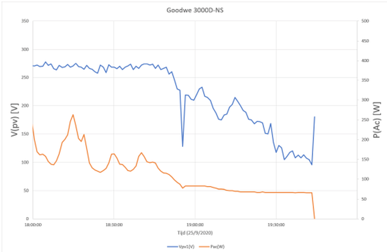

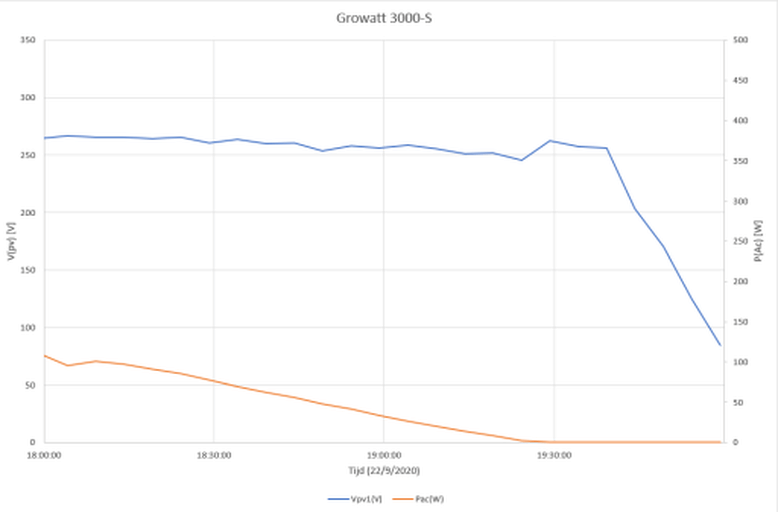

Ik heb een Growatt 3000-S, en heb via Marktplaats een Goodwe 3000D-NS (2 MPPT's en shadow optimizer) op de kop getikt om wat te experimenteren en vergelijken.
Hieronder twee plaatjes wat me vandaag opviel.
Afbeeldingslocatie: https://tweakers.net/i/LC8jFBbk_veYylS-tTbOsV32gEU=/full-fit-in/4000x4000/filters:no_upscale():fill(white):strip_exif()/f/image/73uDsOXvJAFc66QDlcCSyOYD.png?f=user_large
Afbeeldingslocatie: https://tweakers.net/i/fCDC1GuLDBWV3HLpV2ZuMSyJSnA=/full-fit-in/4000x4000/filters:no_upscale():fill(white):strip_exif()/f/image/UJjzQaFldmqmGW9w44xPV7ir.png?f=user_large
Waar de Growatt bij de schemering de stringspanning stug hoog houdt, tot er geen vermogen meer uit de panelen komt, laat de Goodwe de spanning zakken en lijkt zo toch nog een paar Wh extra eruit te slepen.
Maar als de spanning daalt, en vermogen blijft gelijk, dan zou de stroom moeten stijgen. Dat zou gek zijn. De logfile registreert niet minder dan 0.1A, dus daar valt het niet te zien.

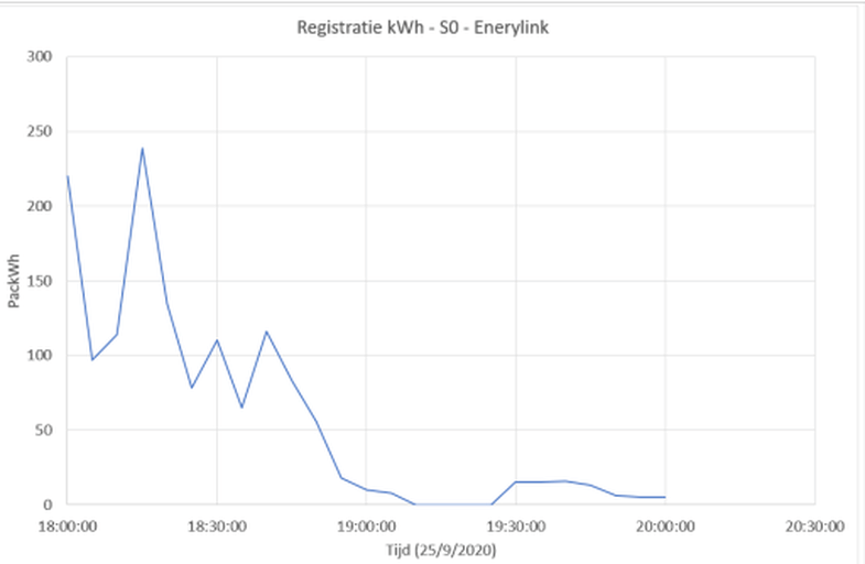

De opbrengst van deze PV panelen loopt via een kWh meter met S0 uitgang. Die zit aan energylink, die op zijn beurt de info naar de goede oude Homewizard doorstuurt (en die weer naar Domoticz):
Afbeeldingslocatie: https://tweakers.net/i/M-bh9cirTN3aCLcm-HWdJ2zHskA=/full-fit-in/4000x4000/filters:no_upscale():fill(white):strip_exif()/f/image/Mn8dPvT8uN6brhMkMw9yP2TT.png?f=user_large
Dus helaas, die laatste constante 66~70W zijn niet echt, maar misschien nog wel 10~15 W

Dus tja, het lijkt erop dat de logging van deze Goodwe het geleverde vermogen met een kleine 100 W onderdrijft. Dat verkaart ook waarom het vermogen 's ochtend in 1 minuut van 0 naar >100W omhoog springt, waar de Growatt met 15 W of zo begon.
Het lijkt erop dat de offsett kleiner wordt bij hogere vermogens (en daar worden utieindelijk de kWh gemaakt. Maar de zonneschijn was gisteren te onstabiel om hier veel over te zeggen.
