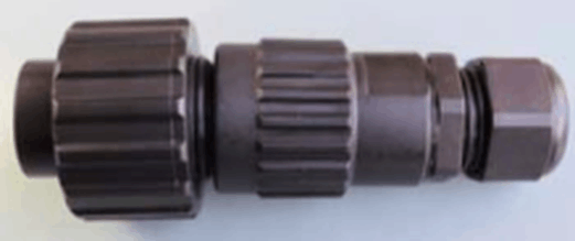

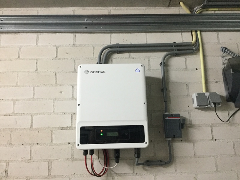

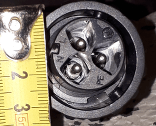

Zojuist is hier een PV installatie geinstalleerd, de monteurs hebben voor mij de Goodwe 5000 ingesteld. Ik kon onder de "plant name" zien dat alles werkte en er energie werd opgewekt. Echter vond ik de naam niet ok, heb ik het profiel verwijderd en nu probeer ik de installatie via de Android app toe te voegen. Ik krijg de melding zodra ik de inverter/SN/CheckCode wil invullen: The current equipment is added to other PV plants, no further use is allowed!
Wat nu?.. Heeft iemand een tip voor mij? De monteur is weg en ik heb geen telefoonnummer, bovendien begrijpt de helpdesk van de installateur niet wat ik bedoel en zegt dat ik X dagen moet wachten.

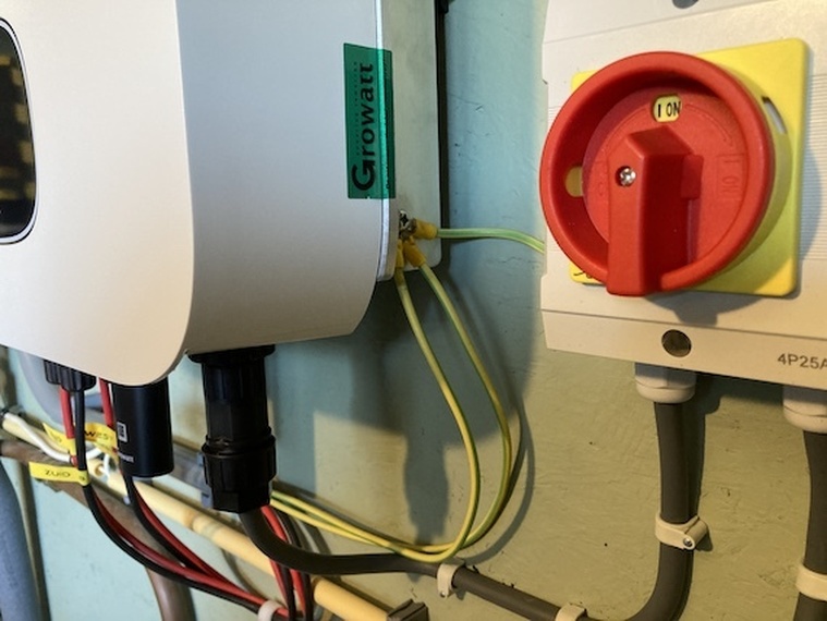

Jorii schreef op woensdag 16 september 2020 @ 08:53:
Ja beter in je werk/ AC schakelaar aarden, en dan rechtstreeks op de rest vd (DC) installatie en de koelribben. Bij werkzaamheden wordt wel eens de AC aansluiting losgehaald en dan heb je dus geen aarding via die weg.
Hier ben ik ook wel nieuwsgierig naar.
@WackoH @Rol-Co
De Duitse elektricien heeft geen vragen gesteld over de aarde. Ik heb bij de 3000-S zoals @Jorii voorstelde de aarde van de panelen in werkschakelaar gekoppeld aan de aarde van de omvormer en de uitgaande AC draad. Ik had een M20-M12 verloop en M12 wartel gebruikt voor de aarde.
Deze omvormer hangt aan de ZZW zijde, vandaar het custom zonneklepje.
Afbeeldingslocatie: https://tweakers.net/i/4CYgOj4QeWhUD0JP7Y-7j7ydAb4=/full-fit-in/4000x4000/filters:no_upscale():fill(white):strip_exif()/f/image/UK42m4GHqganRjzITnL8KMNe.png?f=user_large
Bij de 4200 mtl-s heb ik de aarde van de panelen via de omvormer laten lopen, geen vragen over gehad.
[ Voor 5% gewijzigd door busscherski op 18-09-2020 21:59 ]

busscherski schreef op vrijdag 18 september 2020 @ 21:58:
@WackoH @Rol-Co
Okee, in het uitzonderlijke geval dat jij / iemand anders aan je omvormer wil werken en daarvoor de AC stekker los neemt is het toestel niet geaard.

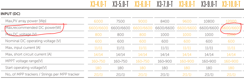

Ik heb sinds een aantal dagen een installatie van 18*390 wp panelen op OZO (56gr). Deze zijn allemaal op 1 string aangesloten op een Solax x3 10kW omvormer (ivm extra panelen die nog op zuid komen)
Anyway. Ik zag vandaag een soort aftopping:
Afbeeldingslocatie: https://www.mupload.nl/img/2b0p4blw39aa.14.59.jpeg
mppt Voltage range is 470-800
max input A is 11/11
Panelen Voc = 48,87
Op het 'hoogte' punt gaf de omvormer aan: 8.2 pv1 A 739.4 pv1 V (dus dat valt er nog wel binnen)
Is dit wellicht iets wat relateerd aan de vraag van @WackoH over de Goodwe omvormer?

Jorii schreef op vrijdag 18 september 2020 @ 22:47:
Gaat om het aarden van de panelen niet om de omvormer, als daar de stekker uit is heb je ook geen aarde nodig. Ze liggen bij mij ook niet geaard in de kast.

@j4y Je bedoelt dat je Solax omvormer weliswaar 10 kW totaal kan leveren, maar weliicht maar 6 kW vanaf 1 MMPT?
Ik vrees dat het in jouw geval in het data sheet staat, als je tenminste de X3-MIC hebt:

  • j4y
  • Laatst online: 07:26
j4y
WackoH schreef op vrijdag 18 september 2020 @ 23:17:
aah 8)7 ik had een andere datasheet waar die regel niet in stond. Maar dat verklaard het.

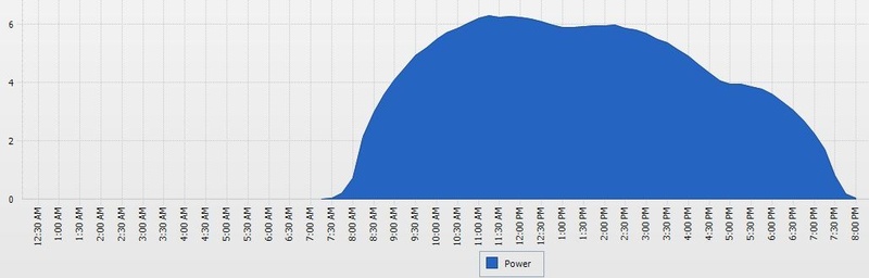

Omdat ik gisteren zo'n perfecte curve had was dat een mooie dag om de werkelijke opbrengst eens te vergelijken met de theoretische opbrengst van PVcalc. De maker van de site geeft al aan dat zijn site de werkelijke opbrengst wat onderschat, maar ik had niet verwacht dat het verschil zo groot was.
Dit was de theoretische opbrengst:
Afbeeldingslocatie: https://tweakers.net/i/gWWsnP2eeDMbomWzhlc8blEKjcs=/full-fit-in/4920x3264/filters:max_bytes(3145728):no_upscale():strip_icc():fill(white):strip_exif()/f/image/CpXuJL9hAK8cc4t5K7jjUnvb.jpg?f=user_large
46.9 kWh (3.33 kWh/kWp) dus.
Maar dit werd er werkelijk opgewekt:
Afbeeldingslocatie: https://tweakers.net/i/iIyO8nLgLTAgHprBJcNwmzodsHI=/800x/filters:strip_icc():strip_exif()/f/image/x7SaygigPOul4s4RBIGQYSqO.jpg?f=fotoalbum_large
Dit was maar liefst 55.22 kWh (3.92 kWh/kWp), oftewel 17.7% meer! :)
Wel mooi om te zien is dat de vorm van de curves mooi overeenkomt.
Dit betreft overigens een O-W systeem op een woning die 30° gedraaid is tov perfect oost-west. De oostgevel staat dus 30 graden naar het zuiden (is dus eigenlijk ZO) en de westgevel 30 graden naar het noorden (is dus eigenlijk NW).
Mooie van de oost-west opstelling is dat het vermogen 's ochtends snel stijgt en dan een hele tijd relatief constant blijft. Veel mooier dan een enorme piek midden op de dag.

@reneeke1970 Het lijkt erop dat je vaak op voorhand niet kunt weten wat een individuele MPPT bij een multi-MPPT omvormer aankan. En het kan in de loop van de tijd ook veranderen met model-versies zoals @migjes enkele posts terug met het voorbeeld van Omniksol zien.
Een mogelijke verklaring is in een model-reeks steeds dezeflde DC-DC hardware wordt gebruikt, met daarachter een steeds zwaardere DC/AC naarmate het model meer vermogen kan leveren.
Dan kan de lichte versie wel het volle vermogen 1 MPP verwerken, maar de zwaardere versies niet.
Dat lijkt precies met de Solax van @j4y aan de hand te zijn (zie datasheet in mijn post): Over de hele reeks van 4 tot 10kW wordt steeds 6600W als max recommended DC power per MPP aangegeven. Dus logisch is dan dat t/m het 6 kW model het volledige vermogen via 1 MPP kan, maar bij de zwaardere modellen (7~10kW) niet meer.
Je mag er wel meer vermogen op zetten (zolang je binnen de max. A en V blijft) al kan de omvormer dan niet meer vermogen maken. Daarom is het niet 'recommended' want de omvormer dan af gaat toppen. Hoeft geen ramp te zijn, maar je wilt het wel op voorhand weten.

  • WackoH
  • Laatst online: 23:01
Het datasheet dat ik vond is heeft als datumcode 17 aug 2020 in de PDF.
Die waar @j4y naar linkte is van 27 okt 2017.
Dus het lijkt erop dat Solax (na klachten?) de technische info heeft verduidelijkt, net als wat Omniksol toendertijd heeft gedaan

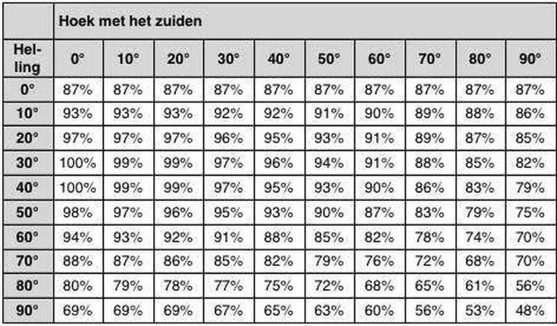

Sinds gisteren heb ik ook zonnepanelen, ik hoopte eerst op 16 panelen (munchen solar 335WP) maar de installateur kon er uiteindelijk maar 13 kwijt. Hij had vooraf een Goodwe GW 5000 D-NS meegenomen, echter was deze afgestemd op 16 panelen. De panelenboer zei dat dit niet direct een probleem zou moeten opleveren en heeft de 5000 inverter geinstalleerd icm de 13 panelen, nu ben ik benieuwd of het overdimensioneren een te negatief effect gaat hebben. Ik heb pas vanaf gisteren einde middag kunnen meten en van vandaag. het dak ligt zo ongeveer op het oosten in een hellingshoek van 15 graden (lessenaarsdak). Ik heb zo goed als geen schaduw en de gehele ochtend zon gehad ( geen wolken). Ik heb graag jullie advies of onderstaande een beetje normale opbrengst is voor een dag als vandaag.
Ik denk dan; 13*335 = 4335* 0.8 = 3484. Een gap van bijna 1000. Maargoed het is ook geen Mei / Juni meer.

Alle goodwe DNS omvormers mag je 100% scheef belasten, dit nagevraagd bij de helpdesk van goodwe Nederland.
Je mag indien gewenst de twee trackers parallel gebruiken met Y stekkers indien dat beter uitkomt.
Ik weet niet meer wie het had maar als er probleem is met een omvormer van goodwe die aan een plant zit die gedelete is moet je ze even bellen bij goodwe Nederland, zitten in Nederland, telefoonnummer staat geloof ik op goodwe website.
Disclaimer: ik heb gewoon veel goodwe omvormers geplaatst, heb geen commerciële banden met goodwe.

Rol-Co schreef op vrijdag 18 september 2020 @ 22:53:
Als de AC stekker er uit gaat en de DC hangt er nog aan, er zal maar een (menselijk) foutje optreden ergens... Dat extra draadje kost 20 cent. Oogje er aan kost 5 cent extra. Ik heb het wel gedaan.Afbeeldingslocatie: https://tweakers.net/i/B4yELPTJu0VhFTrPMG0eNYuhGtY=/full-fit-in/4920x3264/filters:max_bytes(3145728):no_upscale():strip_icc():fill(white):strip_exif()/f/image/DOoa5E01Vnf4JuVrKvTezFmX.jpg?f=user_large

Jorii schreef op zaterdag 19 september 2020 @ 12:12:
Als de AC stekker er uit gaat en de DC hangt er nog aan, er zal maar een (menselijk) foutje optreden ergens... Dat extra draadje kost 20 cent. Oogje er aan kost 5 cent extra. Ik heb het wel gedaan.[Afbeelding]
Gaat niet om geld maar niet nodig, buiten dat het er allemaal niet mooier op word.
Dc is toch uit met de dc switch of eventueel 1 stekker los halen.

@THxZ0NE
Ik ben benieuwd wat jouw keuze was om enkel op oost panelen te leggen. Was west erbij niet een mogelijkheid?
Het is meer zuidoost. De hele dag zon en rond 18:30 niet meer. Nu ook. Dit heeft te maken met ons lessenaarsdak, we hebben maar 1 schuin dak zeg maar.

THxZ0NE schreef op zaterdag 19 september 2020 @ 11:57:
0,8 is wat hoog voor een 15 graden hoek denk ik, ikzelf heb met 45 graden dak zuid 0,72.
Dit klopt wel aardig hoor ik denk dat het zomaal halveert.
4335x0,6=2601

@THxZ0NE Houd er rekening meer dat de zonkracht in september ongeveer 80% is van die in hoogzomer. Dan klopt je sommetje heel aardig :)

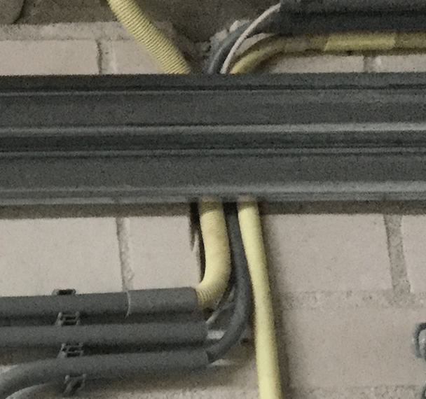

Een vraagje aan de specialisten: onlangs zijn er bij ons 15 panelen geplaatst met een goodwe omvormer. Nu hebben ze de bedrading van beide strings door 1 buis gevoerd naar de omvormer toe. Het gaat om de bovenste grijze buis, die overgaat in flexibel voor doorvoer door het plafond. Komt dat goed?Afbeeldingslocatie: https://tweakers.net/i/dvZ0g73Z7R6gALnk2VrIUi9WJvs=/800x/filters:strip_icc():strip_exif()/f/image/4V4rmf9KycEjayKpJB6CAfLn.jpg?f=fotoalbum_large
Bij mijn zoon zijn gisteren panelen geplaatst. Daarbij loopt de bedrading per string door een aparte buis, plus en min in een buis. Das weer een andere methode. Moet er iets worden gewijzigd of is dit ok zo?

BGFG schreef op zaterdag 19 september 2020 @ 14:42:
Een vraagje aan de specialisten: onlangs zijn er bij ons 15 panelen geplaatst met een goodwe omvormer. Nu hebben ze de bedrading van beide strings door 1 buis gevoerd naar de omvormer toe. Het gaat om de bovenste grijze buis, die overgaat in flexibel voor doorvoer door het plafond. Komt dat goed?[Afbeelding]
Grappig genoeg is het beide niet goed, klok en klepel verhaal bij je zoon, daar zit plus en min in 1 pijp wat bijv 2 plus wn 2 min had moeten zijn. Bij jouw systeem zelfde verhaal.
Al heb ik nog nooit gehoord dat er iets mee gebeurd is als het zo zit.

Rol-Co schreef op zaterdag 19 september 2020 @ 14:55:
Dat dacht ik al. Waarom 2 leidingen maken als je toch + en - niet scheidt van elkaar? Vreemd genoeg zijn beide installaties door gerenommeerde installateurs geplaatst. Maar uit je reactie begrijp ik dat het geen kwaad kan. Maar zo laten dus?

BGFG schreef op zaterdag 19 september 2020 @ 15:09:
Inderdaad nog nooit gehoord dat het fout gaat.
Het door één buis voeren van enkel de + of - aders heeft toch alleen als doel dat bij beschadiging vd buis er niet meteen een enorme klap ontstaat?
Ik zou het zo laten inderdaad, de dikte van isolatie van die pv kabels is niet dusdanig dat er binnenshuis snel iets mee gebeurd, als het op plat dak ook zo zit ligt het iets anders, daar is het zon en nat waardoor de buitenmantel kan verweren of beschadigen.

@THxZ0NE het grootste nadeel lijkt me dat je nu een onnodig dure omvormer hebt, en mogelijk ook onnodig zwaardere groepen in de meterkast e.d.. Ik vermoed althans dat ze het prijsverschil tussen een 4kW en 5kW omvormer niet in korting gebracht hebben?

mcDavid schreef op zaterdag 19 september 2020 @ 16:31:
Daar heb je een punt. Wellicht 50-100euro duurder. Ik heb nog niet alles betaald. Maandag maar even bellen.
Je hebt nu wel een mooie kleine aardlus, ook niet ideaal ;)

Andrehj schreef op zaterdag 19 september 2020 @ 08:54:
Vandaag met nogmaals een geheel onbewolkte dag was het relatieve verschil met 51.59 kWh opgewekt tov 46.37 voorspeld overigens een stuk kleiner (11.3 %). Ik denk dat dat komt doordat het vandaag wat warmer was en er minder wind was, waardoor de panelen warmer zijn geworden.

bedankt voor het meedenken. nee ik heb geen idee hoe ik dat verschil moet meten. heb je hier tips voor?
wat ik wel geleerd heb dat geen dag hetzelfde is terwijl je denkt de zonuren het zelfde zijn.
ik heb 2 sets een op platdak 10 graden en een op 38 graden. in mei /juni was de opbrengst nagenoeg gelijk maar nu blijven de panelen op de 10 graden achter. de tabellen geven alleen weer % van de jaar opbrengst maar niet wat het per maand zou moeten zijn. zijn deze tabellen er wel?

Ook tabellen per maand gaan geen uitsluitsel geven. Wat je moet weten is hoeveel vermogen er instantaan op ieder paneel valt. Of beter gezegd, wat het verschil in vermogen is. Dat is in principe vrij makkelijk uit te rekenen met wat meetkunde. cos(28) = 0,88 dus in het slechtste geval zal één van de strings 12% vermogen inleveren omdat de andere string minder gunstig ligt.
In jouw geval zou ik eerst eens kijken of je daadwerkelijk tegen problemen aanloopt met de opstartspanning, anders kan het wel eens zijn dat de kuur ernstiger is dan de kwaal.

Dewim1 schreef op maandag 21 september 2020 @ 16:10:
Zijn er tabellen per maand met een bepaalde helling?
Dat kun je mooi met PVCalc uitrekenen.
Als is deze site wel wat te pessimistisch, ik denk dat je zo'n 5 a 10% beter uit kan komen dan deze site uitrekent (zoals ik vorig weekend al schreef), maar je kunt wel heel mooi de verschillende maanden en dagen vergelijken.
Overigens is het natuurlijk logisch dat panelen die op een helling van slechts 10° liggen het nu met de erg laag staande zon veel slechter doen, die hebben daar (nog) meer last van dan panelen onder 38 graden.

Weet iemand waar ik de onderstaande AC connector kan kopen?
Deze wordt o.a. op Growatt en sommige Goodwe omvormers gebruikt.
Voor zover ik kan vinden, is het een connector van Vaconn Power (Dian Wei Electronic Technology) met typenummer VPAC06EW-3P(SC). Op de zijkant staat nog "Devalan 4".
Afbeeldingslocatie: https://tweakers.net/i/wOfA7mKafYqHFSYVfjT3FVt9E6U=/full-fit-in/4000x4000/filters:no_upscale():fill(white):strip_exif()/f/image/9tsl8zRGsDerHpwUtRM3DtB4.png?f=user_large
Afbeeldingslocatie: https://tweakers.net/i/ZtI397UbnL4XaKJyMF14N_wA1Do=/full-fit-in/4000x4000/filters:no_upscale():fill(white):strip_exif()/f/image/fYphCXuHn9yqrmZt920lkXiP.png?f=user_large
Afbeeldingslocatie: https://tweakers.net/i/03lLqypwM0s-HR3H350AfG0xFOs=/full-fit-in/4000x4000/filters:no_upscale():fill(white):strip_exif()/f/image/quamJOQbAljSWQWzrek7w9G5.png?f=user_largeAfbeeldingslocatie: https://tweakers.net/i/Oy-GwiqkaUVvCafM0nVKwrwNaJA=/full-fit-in/4000x4000/filters:no_upscale():fill(white):strip_exif()/f/image/tyB5N3jOPO1OmgePuHdvrjzS.png?f=user_large
Op de usual suspects als Marktplaats (behalve een verouderde link), Ebay, Amazon en AliExpress vind ik niets, en met Google/Bing kom ik ook niet verder.
Heeft iemand een idee wie deze verkoopt?

[Afbeelding][Afbeelding]
wil growatt of goodwe er niet 1 in een envelop doen, die hebben ze wel liggen toch?
