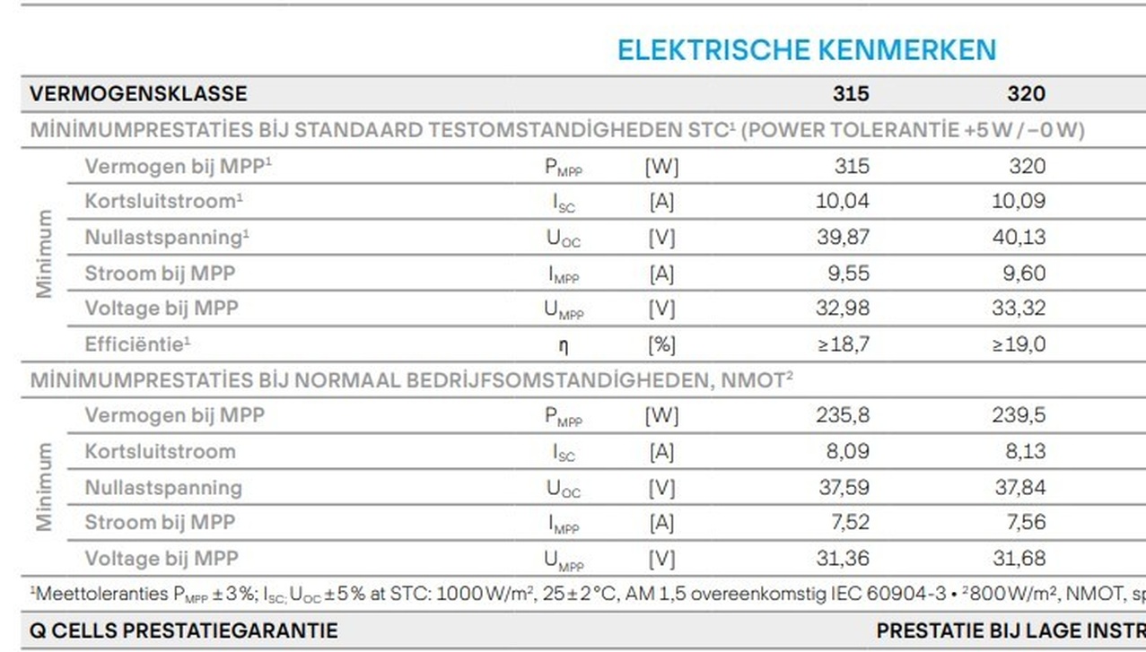

Mijn Domoticz server haalt de zonnekracht voor mijn regio van Buienradar. Op dit moment is die 537 W/m2.
De 8 Qcells panelen (4x335 en 4x340 Wp) op ZO onder een hoek van 35o wekken nu gemiddeld 199 W op (overigens geen verschil tussen 335 en 340 Wp) .
In vergelijking met de STC condities (1000 W/m2, 25oC) zou ik verwachten:
537/1000*(335+340)/2 = 181 W
Onder NMOT condities (800 W/m2, 43oC) wordt 252 Wp gespecificeerd. Het sommetje is dan:
=537/800*252 = 169 W
Dus ik zie meer opbrengst dan zou moeten (maar je hoort mij niet klagen)
Zijn mijn panelen nu zo goed. De zonnekracht is fout? Of klopt het sommetje niet? ;)

Nog een maal advies over uitbreiding van panelen voor mijn SMA 8.03AV40, waarbij ik slechts zeer zelden een korte piek van 8 kWh zie:
Ik heb 2 strings van 14 panelen liggen van 315 Wp van Qcells Q peak Duo-G5
Ik wil deze uitbreiden naar 2 x 16 panelen, MAAR mijn leverancier heeft deze niet meer, maar wèl de 320; Volgens hem kunnen die gewoon in de bestaande strings worden opgenomen.
Ik kan wel de 315Wp elders kopen maar dat is dan wel 300 km rijden...
Wat is wijs, gewoon doen, die 320 Wp? De procentuele verschillen zowel in spanning als stroom zijn minimaal, lijkt mij.
Hieronder de spec's:

Naalroc schreef op dinsdag 15 september 2020 @ 14:18:
niet interessant, gewoon er op knallen. simpel.
zolang cell type een beetje het zelfde is dan is er geen enkel probleem. 8)
(heb jaren gedraaid met 9x190Wp + 1x195Wp, het verschil boeit niet.
en er is veel meer mogelijk, te veel om op te schrijven.
maar er zijn ook onmogelijkheden, te veel om op te schrijven.
en jij denkt nu in de mogelijke mogelijkheden, dus gewoon doen. ;) )
2x16x315Wp = 10080Wp nice....
een 315Wp(STC) geef wel 330W, maar dat alleen in het voorjaar.
rond deze tijd is NOCT meer de waarde als de STC.
de NOCT zit ergens rond de 250W.
2x16x250W= 8000W, netjes op je 8KW omvormer.
niet te bang zijn voor aftopping.
(ja oke, liever niet, maar ach geen ramp, zolang de bloeddruk van de tweaker het maar aan kan.
en meer problemen als de bloeddruk is er eigenlijk niet. ;) )
