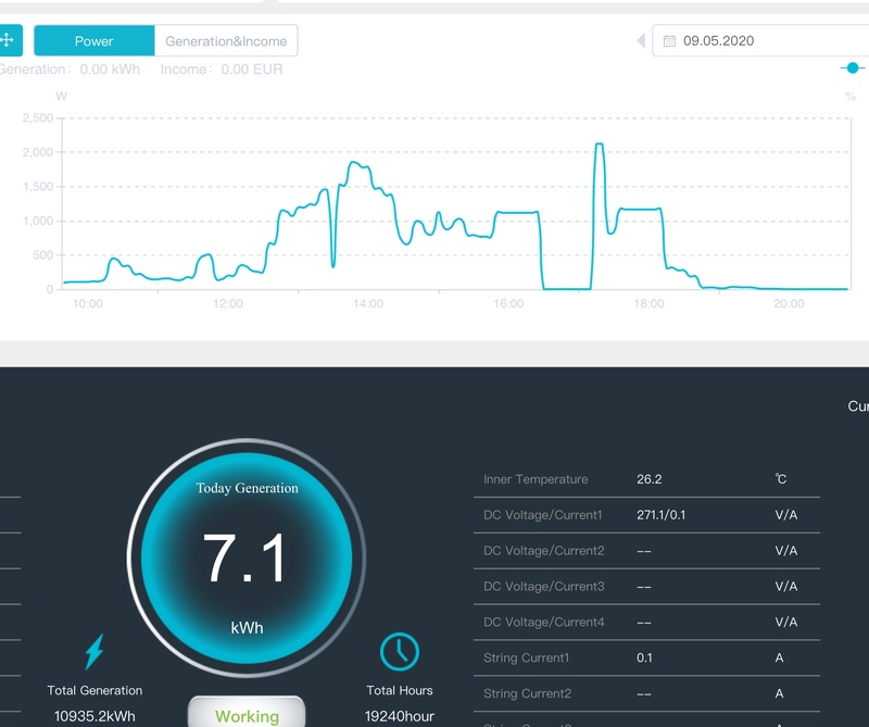

reneeke1970 schreef op zaterdag 5 september 2020 @ 09:58:
Per uur is wel weinig, dacht dat sma per 5 min deed, die zou ik eens testen als ik jou zou zijn....
Dit is het resultaat van vandaag, met shadow optie van Goodwe aan. Niet echt de indruk dat het veel bijdraagt.
Ik vermoed dat die vlakke streep tussen 1630-1730 een fout is in de log, morgenochtend eens kijken naar de resultaten van de slimme meter of er in die periode stroom is teruggeleverd.
Afbeeldingslocatie: https://tweakers.net/i/F10i3pHwEZ8vSx2cCfopg4RFDHY=/800x/filters:strip_icc():strip_exif()/f/image/SRVHxz7WocJzRi6P2GABXxvK.jpg?f=fotoalbum_large
[ Voor 11% gewijzigd door PSP123 op 05-09-2020 20:17 ]

  • reneeke1970
reneeke1970
PSP123 schreef op zaterdag 5 september 2020 @ 20:15:
De spanning en stroom grafieken tonen aan of het werkt. Maar tegelijk met wolken en zon is het altijd lastig

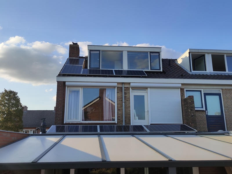

Even fotoshopje gedaan hoe het eruit zou moeten zien. Ventilatiepijp is dan twee pannen naar rechts gezet.
Heb de panelen van de buurman 'gejat' en beetje opgerekt :)
Afbeeldingslocatie: https://tweakers.net/i/nS07ABq2DSWsyk_FwpURX4sSDX0=/800x/filters:strip_icc():strip_exif()/f/image/xU7Gr8sEMFfCa6BG3XtRuq3H.jpg?f=fotoalbum_large
  • BertusB404
  • Laatst online: 31-10 11:54
Dat lijkt er tenminste op
3630Wp ZW 39° / 3950Wp NO 39° / 990Wp ZO 5° | Vaillant VWL75/5
  • Rol-Co
  • Laatst online: 03-09 23:40
Rol-Co
3,8kWpZ 4,98kWpO-Z-W 2,86kWpN
Recklezz schreef op zaterdag 5 september 2020 @ 21:45:
Ja als die 445 past dan ga ik daar waarschijnlijk wel voor. En anders misschien die jij liet zien.
Top!
En dit zijn ze live :)
Afbeeldingslocatie: https://tweakers.net/i/efUVi8WaOpmMwWE8RsFr-6Ppnso=/full-fit-in/4920x3264/filters:max_bytes(3145728):no_upscale():strip_icc():fill(white):strip_exif()/f/image/ZWTpiJASlKkvTvpAO1FwHIQV.jpg?f=user_large

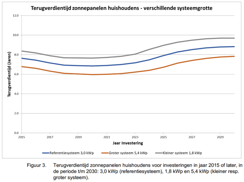

In het rapport waar het rekensheet bij hoort, wordt deze prijsdaling ook onderbouwt. Hier een mooi plaatje:
Afbeeldingslocatie: https://tweakers.net/i/BL2o2DRj-2-nzVkMO8AVxtxs-s8=/full-fit-in/4000x4000/filters:no_upscale():fill(white):strip_exif()/f/image/1FIZI3KmTFvdP13uk5dR8Jwg.png?f=user_large
Dit plaatje laat zien dat rond dit jaar de optimale periode is om in zonnepanelen te investeren:
Afbeeldingslocatie: https://tweakers.net/i/8W-R0-tNyCg5vCqgNZn9v83p1l0=/800x/filters:strip_exif()/f/image/XU5NRLskVdL1S9CM5HpePaPv.png?f=fotoalbum_large
Maar, onder aanname van die prijsdaling en voorgestelde afbouw saldering, maakt het niet uit met 2021 (wat betreft tvt. Maar de panelen zijn dan wel een jaar eerder 'afbetaald').
Overigens rekent TNO ermee dat de elektriciteitsprijs voor consumenten de komende jaren nauwelijks verandert. Dan kan makkelijk omdat 2/3 van de prijs uit belastingen bestaat. Maar als de overheid geld nodig heeft...

WackoH schreef op dinsdag 8 september 2020 @ 13:59:
2018 ontbreekt zoals in het bijschrijft staat.
Dat de prijsdaling van 2016 naar 2017 nog 8.4% is, en van 2017 ~2019 nog maar 1.5% per jaar kan enerzijds worden veroorzaakt doordat China de PV markt nu volledig domineert, en andersijzds dat installateurs het zo druk hebben dat die hun prijzen hebben laten stijgen.
TLDR ;) ik kijk alleen plaatjes :P
Er was een hele behoorlijke daling in de prijs van panelen in 2018 (vanaf september) ivm afschaffen van de import heffing op china panelen. jammer dat die niet terug te zien is. voor de zelf leggers was het prijs verschil significant. winkelman, JenM en nog een paar waren toen wekelijks stuivertje aan het wisselen met de goedkoopste panelen. grappig is dat in de maanden ervoor de markt gewoon niet bewoog.
totaalprijs is natuurlijk iets heel anders dan de DHZ prijs, maar wellicht leuk voor hen die het toen niet bewust hebben meegemaakt.

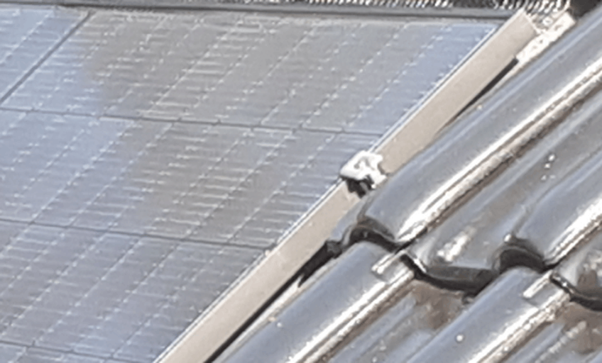

Ik heb zwarte klemmen van dit systeem. Die waren binnen twee weken na montage al duidelijk lichter geworden en zijn na 3 mnd nu een soort middengrijs. Ik hoop dat het ontkleuren stopt. Zou toch jammer zijn als ze volgende jaar wit zijn.
Heeft iemand dit ook met deze klemmen?

WackoH schreef op donderdag 10 september 2020 @ 10:58:
Heb je dat met 1 klem of alle klemmen?
  • WackoH
  • Laatst online: 08:55
Alle klemmen

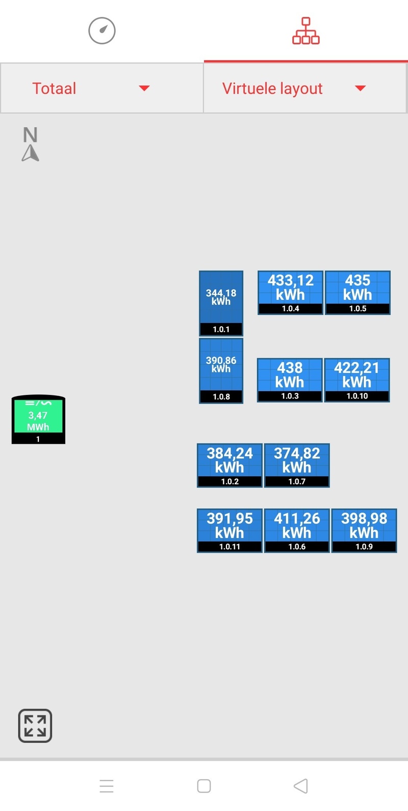

Inmiddels liggen mijn zonnepanelen ruim 11 maanden. Ik heb in die tijd zo'n 1kWh/Wp behaald. Dit is ruim boven mijn verwachting gezien mijn situatie. Ik lees regelmatig dat mensen twijfelen over het nut van solaredge/micro-omvormers. Wellicht helpt dit bericht mensen in hun overweging.
Leuk om te zien wat het nut is in mijn specifieke situatie voor solar edge:
Mijn panelen liggen op zzo minimale schaduw. De bovenste 2 panelen liggen bovenop de dakkapel 2 liggen er onder en twee in portrait ernaast
Een verdieping lager heb ik er 5 op de aanbouw staan. Twee dicht tegen de gevel, drie op het uiteinde
1.0.1 en 1.0.8. hebben aan de oostzijde "last" van een dakkapel en presteren daardoor aanzienlijk minder (redenen voor mij om te kiezen voor SE) Daarnaast merk ik dat de 5 lager geplaatste panelen met name in het najaar en vroege voorjaar minder presteren vanwege hoogte en instraling hoek. Het verschil hierbij is niet gigantisch met die boven op het dakkapel. Maar het scheelt toch tussen de 25 en 55kWh/jaar/paneel.
Het bovenste paneel naast de dakkapel levert echter aanzienlijk minder op. Dit scheelt zo'n 90kWh/jaar.
Alles bij elkaar denk ik de goede keuze te hebben gemaakt met SE. Het verschil is aanzienlijk maar het prijsverschil is er natuurlijk ook.
Hopelijk helpt dit mensen met het nemen van een beslissing :)
Dat hoort niet!
Installateur mag terugkomen. Randen van je panelen worden toch ook niet grijs. 8)7

Ik vermoed, ik zeg nogmaals, ik vermoed dan dat de installateur gewone klemmen bij zich had en die even snel zwart heeft gespoten met een spuitbus van de Action. :D
Ik heb namelijk dezelfde klemmen en die zijn na ruim 2 jaar nog gewoon zwart...
hier ook nog gewoon zwart, de zelf met action verf gespoten railsjes (die zijn er niet in damwandprofiel rails) ook trouwens :p @GioStyle (wel alu primer gebruikt)

Installateur?!? Spreekt u mee... >:)
De onderdelen heb ik bij een bekende webshop gekocht. De clickfit spullen kwamen zelfs in een Clickfit kartonnen doosje. Hergebruik? Of direct van Esdec (producent/leverancier van Clikcfit)?
Leuk dat je het over een spuitbus van de Action hebt. Die heb ik toevallig gebruikt voor mijn zelf-bedachte-experimentele-blad-retentie-systeem-dat-wel-maximaal-warme-lucht-laat-ontsnappen.
Het verzinkte gaas was groen gecoat. Dat heb ik zwart gespoten. En dat is het nog steeds. Even een closeup (excuus voor de brakke kwaliteit van de uitvergrootte; gaat om het idee. Je kijkt naar een rolletjes van gaas)

Zo mooi zwart waren zo bij installatie
Afbeeldingslocatie: https://tweakers.net/i/iepRwf5BkAV8KcuF20v0RDCmkpY=/full-fit-in/4000x4000/filters:no_upscale():fill(white):strip_exif()/f/image/ghGtAftBWQDYl23bwf4EiBWx.png?f=user_large
Had ik ze maar even met de Action spuitbus gelakt...
