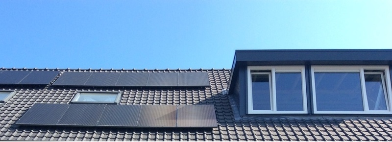

mooi project bij mij om de hoek. Haags buiten met een bijna perfecte toepassing van pv. ca 21 panelen per woning op west-zuid- west. Ik had ook nog oost-noord-oost volgelegd. Geen idee hoe ze zijn aangesloten. ik neem aan per woning maar de panelen houden zich niet aan de beukmaat van de woningen ander zouden er maar 3x6 passen.4x6 is net te breed. schat dat het dus 18+24=42/2 =21 per woning.
De 2 onder een kap hebben er 42> 212 per woning en de geschakelde woning heeft er 28 stuks. zat nog even te twijfelen om de makelaar te benaderen om zodoende nog oost-noord-oost vol te leggen. :-) er waren nog 3 beschikbaar.
Afbeeldingslocatie: https://tweakers.net/i/NktalGNJ44boDlfhL9ClSY8mjys=/full-fit-in/4920x3264/filters:max_bytes(3145728):no_upscale():strip_icc():fill(white):strip_exif()/f/image/Wq6su6RhJQ2JwLrO96Zv8N7d.jpg?f=user_large
Afbeeldingslocatie: https://tweakers.net/i/xNZahzq7FY25waTNnswWCssl8LY=/full-fit-in/4920x3264/filters:max_bytes(3145728):no_upscale():strip_icc():fill(white):strip_exif()/f/image/neM0zvMMbqSZmt98poWCi5vM.jpg?f=user_large

  • reneeke1970
  • Laatst online: 10:23
reneeke1970

Zuluman schreef op donderdag 3 september 2020 @ 23:30:
Mooi hè die daken, staan er hier honderden tegenover me in nieuwbouw wijk.
Is voorwaarde van gemeente, nul op meter bouwen.
1 PVoutput . Dongen NB

Afbeeldingslocatie: https://tweakers.net/i/Ch4KKgiOFVQQb-Jj1H0NJP1M-Jw=/800x/filters:strip_icc():strip_exif()/f/image/DhIqSeEKD5hbJgEXJpyFffWr.jpg?f=fotoalbum_large
zo hier liggen de panelen ook .. 325wp, 22 stuks. Strak gelegd naar ons idee ..
tevreden mee ..

zeroday schreef op vrijdag 4 september 2020 @ 08:13:
tevreden mee ..
Jaloers op mensen waarbij het zo strak en mooi op het dak past. Hier gaat het een gedrocht worden van jewelste als er ooit iets op komt.
failure is the only option
  • busscherski
  • Laatst online: 31-10 21:35
Phusebox schreef op vrijdag 4 september 2020 @ 09:57:
2 of 3 groepjes van 6 is toch prima?

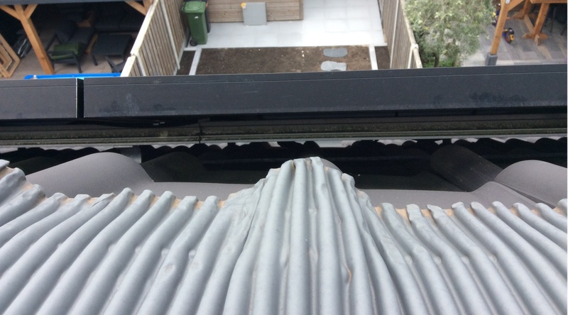

  • Zwerius
  • Laatst online: 06:58
Even nav de foto's: Is het mogelijk om een foto te plaatsen, waarbij de dakrand (langs de windveren) beter in detail zichtbaar is? Ik zit er ook nog over te denken om mijn dak een keer aan te passen, waarbij ik dan ook het hele dak met panelen wil vol leggen (oost- en westkant), zodanig, dat er geen dakpannen meer aan te pas komen.Ik ben dus geïnteresseerd om te zien hoe de dakrand in detail is uitgevoerd.
Zwerius Kriegsman
  • Zuluman
  • Laatst online: 30-10 03:47
Zuluman
German -Zulu -Russian -Dutch
Zwerius schreef op vrijdag 4 september 2020 @ 11:05:
Ik fiets vanmiddag even langs met mijn lumix fz-82. kan ik even goed inzoomen.
6.000Wp > Oost/West 4800Wp + Zuid 1200Wp / Enphase M250x13+M215x7 / 12xLG Bifacial 300Wp +8x Longi 300Wp PVOutput
  • reneeke1970
reneeke1970
Simpele kunststof strook van halve meter breed met opstaand kantje, en daar liggen die panelen overheen. Over panelen word een aluminium strip geklikt die hem weer vast houd. Op zich best mooi systeem.
  • Zwerius
reneeke1970 schreef op vrijdag 4 september 2020 @ 11:19:
Is dat een bepaald systeem van een bepaald merk? Heb je daar meer details van?
Zwerius Kriegsman

  • reneeke1970
reneeke1970
Zwerius schreef op vrijdag 4 september 2020 @ 11:57:
Nee dat heb ik niet kunnen ontdekken, op de dozen van panelen stond ook niks, zijn frame loze met een soort pen en bus verbinding, zaten geen kabels aan.

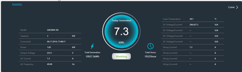

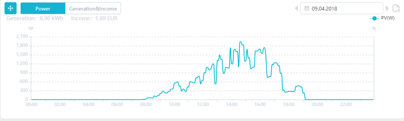

  • PSP123
  • Laatst online: 08:23
In aanvulling op mijn reactie hierboven, heb ik in 2016 10 zonnepanelen laten leggen van 270WP i.c.m. een GW3000-NS omvormer. (westen)
Sinds kort is er een dakkapel bij de buren geplaatst en valt er geruime tijd schaduw op in zijn totaliteit 3/5 panelen van de onderste rij. Deze onderste string is in serie geschakeld.
Ik heb begrepen dat de GoodWe omvormer een 'shadow management' systeem heeft, deze heb ik vandaag aangezet dus moet het resultaat op een zonnige dag nog even afwachten.
De vakman adviseert mij 3x tigo optimizers te plaatsen echter komt dit neer op 700eu incl. btw en arbeid.
Wat is jullie advies en is die 700eu enigszins te verantwoorden met grote verliezen? Of zal in de zomer maanden het verlies beperkt zijn i.v.m. hoogte van de zon?

  • reneeke1970
reneeke1970
PSP123 schreef op vrijdag 4 september 2020 @ 15:12:
Een tigo kost 45 euro en is in drie min onder het paneel vast geklikt.....

  • timovd
  • Laatst online: 09:15
timovd
Voorsprong door techniek
@PSP123 En een nieuwe rij tussen de twee bestaande rijen maken? Kost je de rails, en twee extra setjes eindstukken.
  • PSP123
reneeke1970 schreef op vrijdag 4 september 2020 @ 15:14:
Klopt, ze reken bij mij dan met 66eu, maar voor die 45eu moet je wel zelf het dak op. ;-)
  • mcDavid
  • Laatst online: 18-10 15:11
oef, voor 700 euro zou ik het niet doen nee... Shadow management aanzetten en je verlies nemen is dan de beste optie.
Als je zelf het dak op durft kost het je idd maar 135 euro, dat is nog eens het overwegen waard. Of eventueel doe je er eerst eens 2.
Bedenk dat ook mét optimisers, die panelen met schaduw altijd minder op zullen blijven brengen. De opbrengst van "vroeger" krijg je nooit meer terug.
Ff wat schattingen om de ordegrootte van de terugverdientijd te bepalen:
3x 270WP levert ~700kWh per jaar, of 140 euro.
Met schaduw leveren ze ofwel het halve vermogen (met optimiser) ofwel helemaal geen vermogen (bypass). Stel dat je gemiddeld de helft van de dag met schaduw zit, dan kost die schaduw je dus grofweg 70 euro per jaar zonder optimisers, of 35 euro per jaar mét optimisers.
Dat zijn nogal wat aannames dus pin me niet vast op een paar tientjes meer of minder, maar het geeft misschien een beeld van wat je kunt verwachten.
[ Voor 58% gewijzigd door mcDavid op 04-09-2020 15:45 ]
  • PSP123
timovd schreef op vrijdag 4 september 2020 @ 15:17:
Eén paneel zou je er kunnen plaatsen tussen de twee rijen, meerdere panelen zal je al snel ook schaduw op hebben, helaas.

Ok, helder hoe Goodwe Shadow management werkt ik ben benieuwd naar morgen. Want in de ochtend is voornamelijk winst te behalen door de schaduw die op de panelen valt als ik naar de grafieken kijk.
Ter illustratie zonder dakkapel.
Afbeeldingslocatie: https://tweakers.net/i/X1Q6vhKYsXE1jQQidM1NhED4hiU=/800x/filters:strip_exif()/f/image/iFiwc3ZObUadF3OvqSglIK2p.png?f=fotoalbum_large
Ter illustratie met dakkapel vandaag en GoodWe Shadow OFF.
Afbeeldingslocatie: https://tweakers.net/i/19RZyYOxKdA2xquRXi3fDtJB7MY=/800x/filters:strip_exif()/f/image/6xx8AqGPXjpnxIwpHO2y1UZn.png?f=fotoalbum_large

Ik ben niet 100% zeker of het twee afzonderlijke strings zijn is dat van de omvormer af te lezen a.d.v. voltage?
  • mcDavid
PSP123 schreef op vrijdag 4 september 2020 @ 17:16:
als de spanning rond de 200V is zijn het 2 strings. Als het rond de 400V is is het één string.
  • PSP123
mcDavid schreef op vrijdag 4 september 2020 @ 17:27:
Zie onderstaande afbeelding dus 2 strings dan?!
Afbeeldingslocatie: https://tweakers.net/i/5kHoNXsrMIs_46gtMhMsNH6uF4k=/800x/filters:strip_exif()/f/image/IUZ3exsG1Z9rJgO3PRHAsNB3.png?f=fotoalbum_large
  • mcDavid
neuh, lijkt me 1 string. Ik had "tot" moeten zeggen ipv "rond" :P
  • Naalroc
In de rechter kolom is toch maar 1 V/A regel getoond, dus 1 string
De andere regels zijn leeg

De overzicht foto van de oostzijde waar de leien op zitten. prefab dakplaat. foto van de zuidzijde heb ik niet. camerewa was leeg. min of meer gelijk alleen zit daar zwarte rubberroid/epdm als waterdichte laag. dat vurenhout is volgens mij de "ladder" voor de montageploeg. van de week als ze de onderconstructie van de panelen gaan plaatsen nog maar eens kijken.
Afbeeldingslocatie: https://tweakers.net/i/yXrEFbFTWaYnNuMR6Yj5g7YuekY=/full-fit-in/4920x3264/filters:max_bytes(3145728):no_upscale():strip_icc():fill(white):strip_exif()/f/image/H7bDjLmfjBhFP6IuABF1lzfF.jpg?f=user_large
Afbeeldingslocatie: https://tweakers.net/i/-JsfqjbyUP2wihGVrGgln5IDqdw=/full-fit-in/4920x3264/filters:max_bytes(3145728):no_upscale():strip_icc():fill(white):strip_exif()/f/image/JXt5QAr1ROi5w0cemdJx7u8r.jpg?f=user_large
En toch 3 woningen gevonden waar er 3 extra penelen op oost-noor-oost zij geplaats. Niet op dezelfde manier als west-zuid-west. vreemd. misschien kwamen ze met de berekeningen toch net iets tekort.
Afbeeldingslocatie: https://tweakers.net/i/LHnaCx0i_bzYP6gobZ1rpCpk2Mo=/full-fit-in/4920x3264/filters:max_bytes(3145728):no_upscale():strip_icc():fill(white):strip_exif()/f/image/UPy5s7y1kl0ovhqaCJgjY39m.jpg?f=user_large
wat details:
Afbeeldingslocatie: https://tweakers.net/i/0sQ0_EXEKcqtzjR3e7K3rT8Y16o=/full-fit-in/4920x3264/filters:max_bytes(3145728):no_upscale():strip_icc():fill(white):strip_exif()/f/image/45uteK8hf2hUoBSb189fVtwN.jpg?f=user_large
Afbeeldingslocatie: https://tweakers.net/i/GBskoKcwOuwpil790d9IGSkf4us=/full-fit-in/4920x3264/filters:max_bytes(3145728):no_upscale():strip_icc():fill(white):strip_exif()/f/image/0yu1L2c4j0KIHCEHt3LVlAV6.jpg?f=user_large
Afbeeldingslocatie: https://tweakers.net/i/Ziw7dIGPWiefzPy-w75YXDXS46k=/full-fit-in/4920x3264/filters:max_bytes(3145728):no_upscale():strip_icc():fill(white):strip_exif()/f/image/LhVXh5qTSI2Ut8ZeXXb8Th6l.jpg?f=user_large
Het ziet er stukken beter uit dan hierachter bij mij. Je zou je als architect toch voor moeten schamen voor dit plak en knipwerk. Vrijstaande woningen van 750k+ met allemaal excuus panelen. en ik vraag me af wat voor invloed het rendement is van die rode laag.
