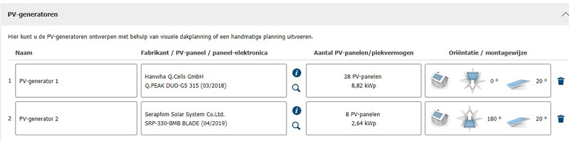

  • Dzine
  • Laatst online: 01-11 10:23
Weer een offerte gesprek verder (je leert steeds meer, zeer aan te raden voor de n00b PV'r :) ). Veel uittekenen wat er precies past vs hoogte van de schoorstenen en de bomen in de buurt.
Opvallend; Je kan niet binnen een systeem portrait & landscape panelen combineren... :?
Ik snap dat je niet hetzelfde paneel zomaar 45 graden kan draaien in een andere oriëntatie kan plaatsen en dat een leverancier het mogelijk daarom zegt. Maar waarom niet 2 verschillende panelen binnen 1 setup gebruiken die een andere oriëntatie hebben?
[ Voor 4% gewijzigd door Dzine op 02-09-2020 14:49 ]

  • mcDavid
  • Laatst online: 18-10 15:11
Dzine schreef op woensdag 2 september 2020 @ 13:46:
Ik snap dat je niet hetzelfde paneel zomaar 45 graden kan draaien en dat een leverancier het mogelijk daarom zegt. Maar waarom niet 2 verschillende panelen binnen 1 setup gebruiken die een andere oriëntatie hebben?
Dat komt mij ook raar over. De enige reden die ik kan verzinnen is dat het mogelijk lastig kan zijn met de bevestigingsrails en/of hoe de stekkers uitkomen. Maar dat moet op te lossen zijn met evt wat meer tijd inplannen voor de montage, zou je zeggen.
  • padoempats
  • Laatst online: 27-10 12:53
45 graden levert ook een hele rare orientatie op toch, dan staan ze schuin?

  • Dzine
padoempats schreef op woensdag 2 september 2020 @ 13:53:
Niet onder een hoek verticaal maar gedraaid. Zo dus:
Afbeeldingslocatie: https://modernize.com/wp-content/uploads/2016/10/Horizontal-vs-vertical-solar-panels.jpg
Zelfs als niemand me gelooft, ben ik de koning in mijn hoofd....
  • Gman
  • Laatst online: 01-11 22:44
Dat dachten we al ;)
Als we het over hellinghoek hebben praten we in graden.
Als we het over de ligging hebben praten we in oriëntatie: landscape of portrait

Diagonale montage met de helling van het dak mee is ook niet vreemd. Hoe noem je dat dan?

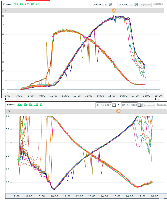

  • Registratie: Mei 2019
  • Laatst online: 06:31
WackoH schreef op dinsdag 1 september 2020 @ 10:48:
Mijn APS ECU-R met 2.7 kWp aan panelen rapporteert 5~7% meer kWh per tijd (dag of maand) dan wat een DIN rail kWh meter registreert.
De kabel naar de verbruiksmeter is maar ~5 m. Dus dat is het niet.
Raar is dat als ik de individuele opbrengsten per paneel optel, het wel klopt:
Voorbeeld van gisteren:
  • ECU-R = 5.88 kWh
  • Verbruiksmeter = 5.53 kWh
  • Individuele panelen: 0.63+0.70+0.63+0.69+0.73+0.74+0.74+0.73 = 5.59 kWh
Het is net alsof de ECU-R het vermogen uit de panelen rapporteert, en niet het vermogen dat het net in gaat (het rendement van de APS is niet zo goed met ~95%. Dus dan klopt het zo'n beetje).
Herkent iemand dit?
PS 1: De DIN-rail meter heeft geen MID-certificering.
PS 2: Bij mijn Growatt omvormer is het verschil <1% met 10m kabel. Dus dat is prima.
Het is zoals je omschrijft. Op die manier heb ik over het hele bereik eens een rendementscurve gemaakt voor YC500 en YC600, zoek maar eens op mijn naam. Bij mij is de kWh meting wel MID.

  • Ophidian
  • Laatst online: 10:55
  • ECU-R = 5.88 kWh
Herkent iemand dit?
Nee dit herken ik niet.
Opbrengst APS vandaag 10,1 volgens ecu. Opbrengst Solaredge 31,9, samen 42kWh vogens de monitoring. Volgens de CT klemmen is er 41,9 kWh aan opbrengst. Niet MID gecertificeerd, maar over meerdere dagen gelijkwaardige getallen. Heb er eerder posting over geplaatst.
Verbruik volgens p1 is 5,82kWh, volgens CT klemmen 5,7.
  • WackoH
  • Laatst online: 11:22
Mmm, interessant. Dapdodo ziet het effect wel, maar Ophidianniet (tenzij SE meer levert dan rapporteert ;) ).

Ik overweeg om nog wat meer panelen aan de 28 bestaande (2x14) toe te voegen, en denk daarbij aan ca 8 (goedkope) panelen op Noord onder een helling van 20*; er liggen nu 28 panelen op Zuid onder een helling van 20*
Dit heb ik ingevoerd in Sunnydesignweb, maar kom hierbij niet verder dan deze stap:
Afbeeldingslocatie: https://tweakers.net/i/atgVyXKXJ6vTFFGwCXAkP6ko1Qg=/800x/filters:strip_icc():strip_exif()/f/image/F4tL5F4HzpEQ8H9UmWWMTlPs.jpg?f=fotoalbum_large
Het zou aangesloten moeten worden op de bestaande SMA 8.0 -3 fasen, die daardoor (nog) meer over-gedimensioneerd zou worden, maar de meeste zon opvang op het noorden komt vroeger in de morgen.
Ik heb in de zomer pas een begin van een redelijke opbrengst vanaf ca half tie, tot 17:00 uur i verband met schaduw van grote bomen, vandaar de gedachte aan panelen op Noord.
Een ander alternatief zou zijn, om er nog 4 panelen op Zuid bij te leggen, en dat worden dan natuurlijk dezelfde Q-cells van 315Wp
Wat kan, en wat heeft de voorkeur, gezien het feit dat ik op zuid maar een "korte zonnedag" heb?
Kan ik überhaupt die 8 panelen op Noord aansluiten op de bestaande SMA?

@Naalroc Gelukkig heb je een SMA gekocht en kunnen de 2x 14 parallel op 1 ingang.
Dat kan je nu al doen om te proberen.
Dus ja, het kan.
Edit: en noord op 20 graden helling is nog altijd 70% van zuid op jaarbasis. Passen er meer dan 8... ;)

Het gaat er mij vooral om, welke string wanneer schaduw krijgt.
Als je 2 gelijke strings parallel zet, kan ik me zo voorstellen dat shade-fix niet meer (fatsoenlijk) werkt
https://snapshot.raintank...hNN75wR4IHrNq2T5gkL5TPpwr
Als je kijkt naar de DC power grafiek, komt de (boom) schaduw nagenoeg gelijk op beide strings in de ochtend en middag.
Dus dan maakt het niet uit, en kun je gewoon 2x 14 parallel zetten op 1 mppt tracker.

  • Naalroc
Zoals je kunt verwachten worden de 2 stings gevormd door 2 velden van 7 breed en 2 hoog, in landscape, boven elkaar.
Ik heb ze nu op A en B zitten, maar in de winter zal het onderste vlak weinig of geen zon krijgen door het nieuwe gebouw van de buren, dat hoger is dan mijn schuur. Maar omdat de winter toch al weinig opbrengst heeft, heb ik me daar minder druk om gemaakt. Ik weet niet of dan nog van invloed is, als ik deze beide strings op "A" zet, want de onderste van de 2 strings zal misschien niet eens opstarten op een donkere dag? En zit dat de opbrengst van de bovenste dan in de weg?
  • AUijtdehaag
AUijtdehaag
@Naalroc
Ik denk dat de onderste string dan gewoon minder produceert en geen invloed heeft op de bovenste.
Het zijn parallele strings, dus beinvloeden elkaar niet.
Maar in de winter zal dan ingang B (noord) ook weinig doen, maar dat komt omdat het noord is en lage zonstand en minder licht.
Misschien kan @migjes zijn licht er eens over schijnen?
[ Voor 9% gewijzigd door AUijtdehaag op 03-09-2020 14:33 ]

Ik zou die foto kant zo vol mogelijk leggen, zo is de sma optimaal benut, en op noord zoveel mogelijk gebruikte panelen leggen met eigen omvormer van 150 euro
1 PVoutput . Dongen NB
  • AUijtdehaag
AUijtdehaag
@reneeke1970
Waarom zou je 150 euro extra uitgeven?
  • Naalroc
reneeke1970 schreef op donderdag 3 september 2020 @ 14:37:
Dat was dus mijn andere voorstel, maar niet meer dan 4, 2 op elke string, want anders ga ik eerder schaduw vangen op beide strings, dat helpt zeker niet.
Waar vind je een omvormer voor €150? Nieuw?
Zoals je al zag, had ik al goedkope paneeltjes uitgezocht voor €92/ incl. bij een leverancier niet al te ver uit de buurt (ruim 1 uur rijden)

  • migjes
  • Laatst online: 06-10 18:02
migjes
Naalroc schreef op donderdag 3 september 2020 @ 14:25:
ik begreep dat het een SMA 8.0 is. (er zijn wat verschillende versies geweest van dit model, dus geef geen uitsluitsel.)
als ik het goed heb kan die 30A aan Maximale kortsluitstroom aan op de ingang A (mpp1).
dan zou ik denken, daar kunnen dus de 2x14x3??Wp panelen gewoon op mmp1 worden aangesloten.
(check dit zelf even, of overleg, ben er niet te diep ingedoken. ;) )
schadefix gaat hier wel iets van problemen mee hebben.
maar dat is geen enkele ramp, omdat 2 stringen parallel op 1 mpp ook al een soort van schadefix is.
(en de rest komt ook wel goed dat lost schadefix weer op, hoef je niet bang voor te zijn. ;) )
alleen 8 panelen op ingang B, nee dat is niet echt tof.
je wil wel de 260V van het mpp bereik halen, dus hier liever een paar panelen extra, en dan is het oke. ;)
(oke er is wel marge, maar balanceer niet op marges, verder geen breek punt als het perse moet.)
uiteindelijk, PV panelen zijn nu zo goedkoop.
wat boeit de schaduw dan nog. :?
dus denk ook niet te moeilijk dit kan zonder al te veel problemen.
maar ben er echt niet te diep ingedoken, zoek even uit of je 2 stringen parallel met jouw panelen wel kunt maken. ;)
ook niet bang zijn om te onderdimensioneren.
ik zou er geen probleem mee hebben om er 3x14x3??Wp aan die omvormer te hangen. ;)
(of zelfs 3x18x3??Wp)
