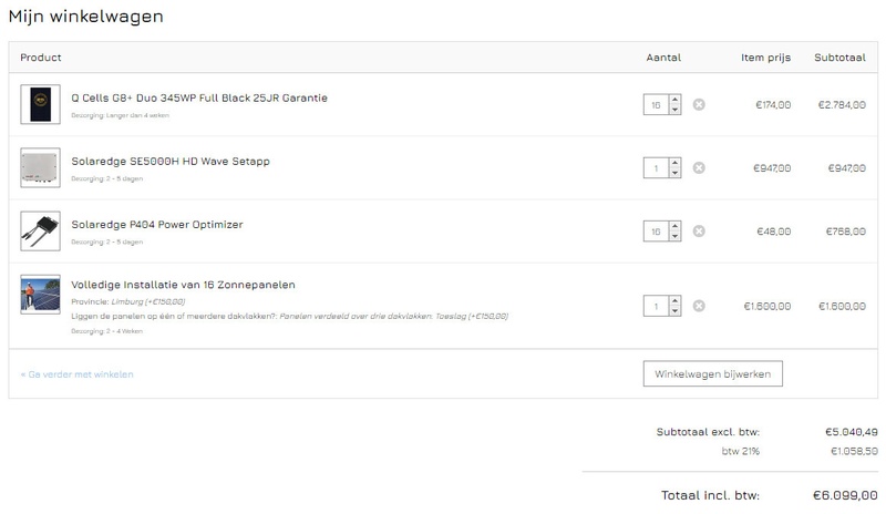

Is dit overigens een logische verdeling?
Afbeeldingslocatie: https://tweakers.net/i/QMMLaedfCGarhl778oWdUdq8MMI=/800x/filters:strip_icc():strip_exif()/f/image/keej9e5pDNnUXVOl7gdaohR4.jpg?f=fotoalbum_large
En wellicht was het nog handig als ik erbij had gezegd dat de prijs incl power optimizers is? Lees dat dit niet standaard is.

  • Rol-Co
  • Laatst online: 03-09 23:40
Rol-Co
3,8kWpZ 4,98kWpO-Z-W 2,86kWpN
Phusebox schreef op zondag 30 augustus 2020 @ 14:37:
Ok, excuus voor de aanname. Blijft overigens dan nog een "beunhaas" als het geen bedrijf is.
Allemaal aanname denk ik, volgens mij zijn er hier genoeg tweakers met een installatie door sun-solar of solar bouwmarkt of winkelman.
Jij hebt liever cool blue net als @AUijtdehaag :X ;) :+
Als in de buurt, service, bedrijf, garantie alleen het belangrijkste is bel dan gewoon de dichtbij zijnde elektra installateur en betaal daar een wat hogere prijs, dan ben je klaar toch?
Maar pv is echt geen rocket science hoor, niet ingewikkelder dan buitenverlichting.

Ik heb de prijs bij de eerste eens berekend door de producten uit de offerte aan mijn mandje toe te voegen maar scheelt niet veel moet ik zeggen in de totaalprijs. Kom op 1,09 Wp uit.
Maar heb even gepuzzeld aan een alternatief met 16 panelen ipv 14.

Kom niet weg met een oost-west opstelling, daar is geen plek voor, buiten op het kleine dak met de 4 panelen, maar de vraag is of zich dat loont. Tevens de vraag of het de moeite waard is die 4 te plaatsen. Ons verbruik is ca. 3800 kWh per jaar.

Punt van overproductie is dat het spot goedkoop moet zijn om het neer te leggen, dat is bij optimizers zelde het geval.ik zou naar andere oplossingen kijken als je overproductie wilt.
Wellicht zuid dak en noorddak samen op een standaard string omvormer.
Het is in iedergeval handig om een eigen topic met een goede OP te maken. Op deze manier zoekt iedereen zich een ongeluk om alle verspeide info tot zich te nemen.

Phusebox schreef op maandag 31 augustus 2020 @ 12:23:
Je neemt ook best een duur paneeltje, waarom geen jinko cheetah 330Wp voor 89,- ps ?
