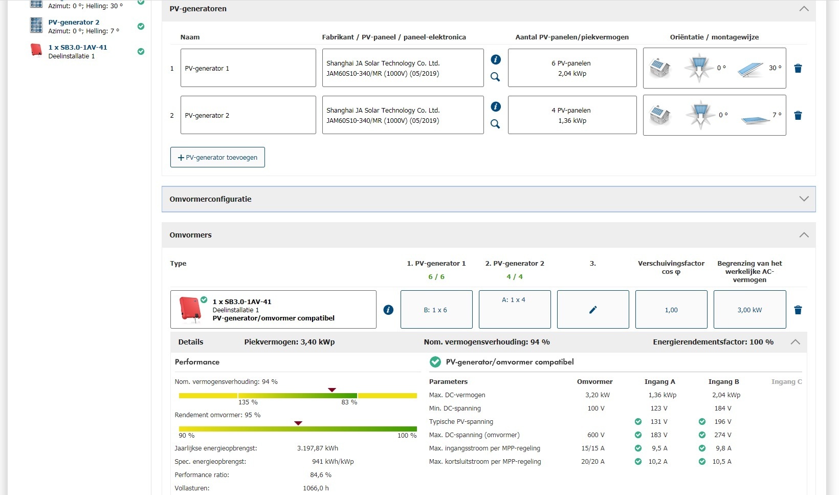

@k_ers 6 en 4 panasonic is geen probleem op een 2 mppt omvormer.
https://www.sunnydesignweb.com/sdweb/#/Home
Kies nieuw project, vul lokatiegegevens in en ga naar de pvconfiguratie.
De panasonic hebben wel een afwijkende maat, 1590 x 1053. Let hierbij op bestelling van de rails.

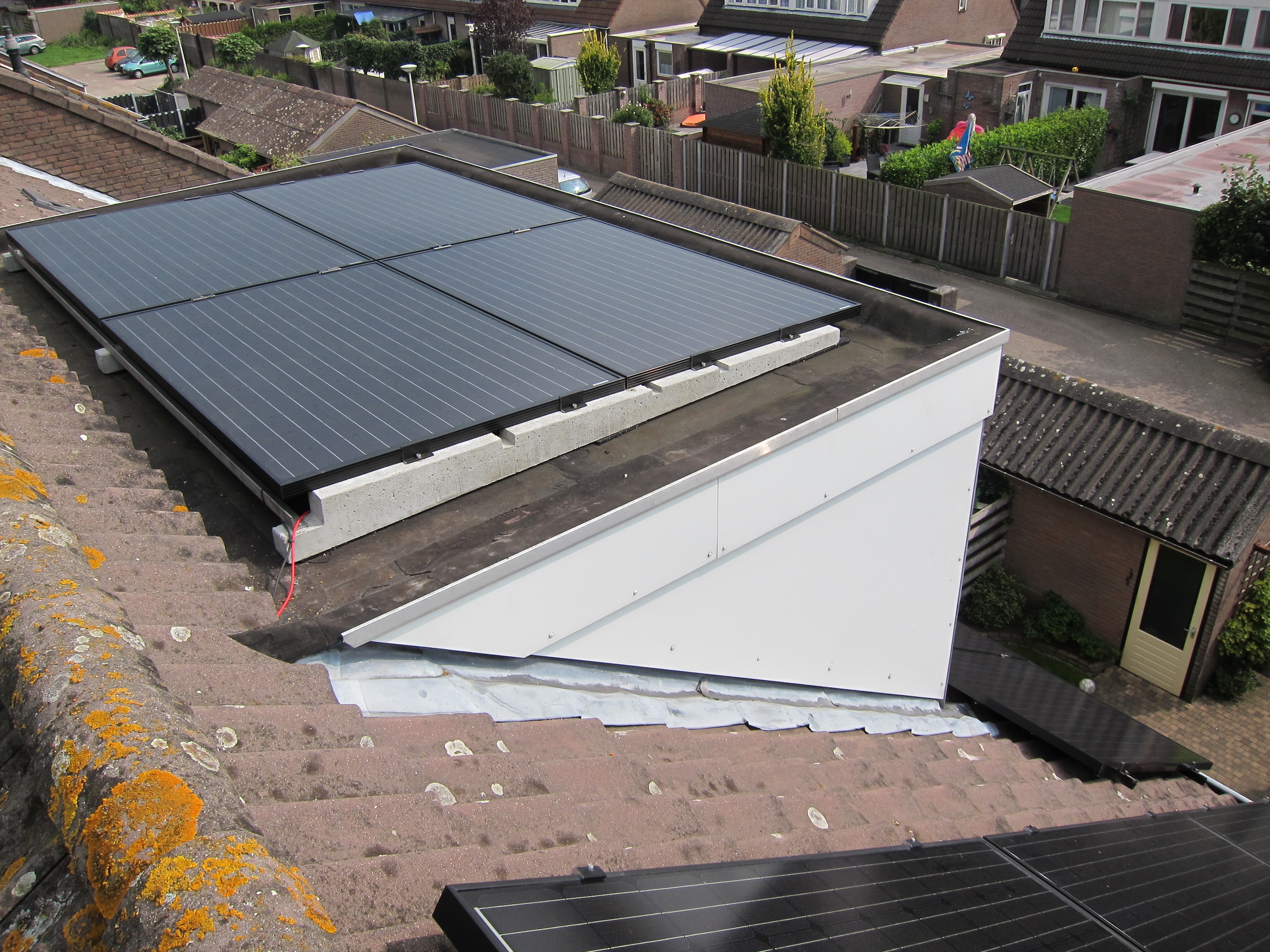

Maar ze mogen, op de korte kant geklemd worden. (dus panelen in landscape, klemmen op korte kant, rails horizontaal)
Als je kan zou ik de 7 graden betonvoeten nemen en niet de 4,5 graden.
Dan liggen ze wel erg plat.

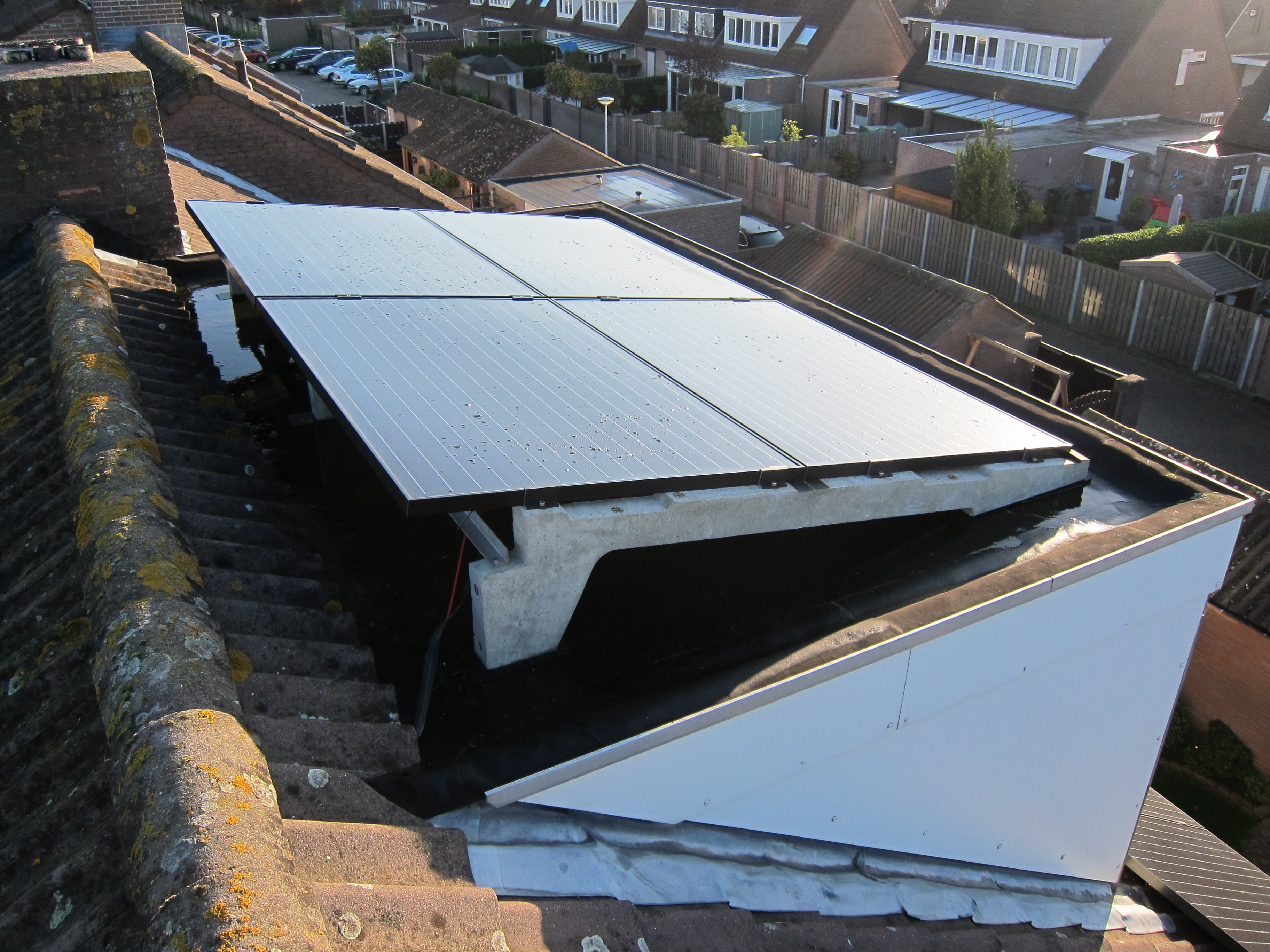

Dit is 4,5 graden
Afbeeldingslocatie: https://tweakers.net/ext/f/6x3Wkv0G9uLLNumSRA1e6N3W/thumb.jpg
Dit is 10 graden
Afbeeldingslocatie: https://tweakers.net/ext/f/4vf0Tp6ceVXjfY2biznzl8VE/thumb.jpg
Hoogte is iets van 43 cm bij 10 graden.
Dit zijn ecsolar panelen, maar maatvoering is dezelfde als panasonic

Je moet kijken naar de minimale Vmpp van de omvormer (dat kan mooi met sunnydesignweb)
Ook meer Vmpp is beter omvormer rendement. Het liefst 350 Vmpp (laat dat nou ~6 panasonics zijn)
4 standaard panelen in 1 string is erg weinig.
Vanwege verschillende hellingen mogen niet alle panelen in 1 string.
Dan moet je al naar solaredge of micro omvormers. Die zijn ook niet gratis.
Dus betere panelen en een goedkopere stringomvormer is mijn advies.
(SMA is niet goedkoop, maar wel gemakkelijk zelf uitleesbaar en geen gedoe met chinese loggingsites die niet werken)
Edit: zo een growat met 2x mppt heeft een vrij lage startspanning.
https://static.webshopapp...owatt-2500mtl-5000mtl.pdf
Maar ik durf het niet te adviseren voor 4x standaard panelen in 1 string. Ook ideale Vmpp van 360 V = 6 panasonics)

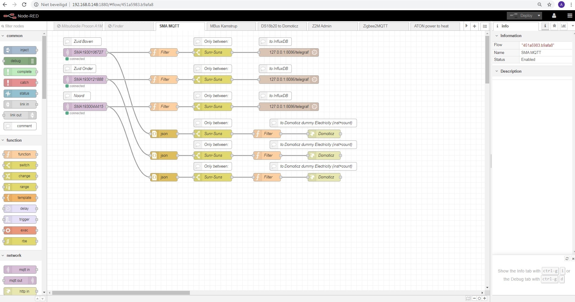

@k_ers SBFspot zit standaard in domoticz
Maar beetje node-red, mqtt, influxdb en grafana erbij is ook niet verkeerd 8)
Afbeeldingslocatie: https://tweakers.net/ext/f/gpr4gZdub1zVjrA5YcExGLO8/thumb.jpg
En een netwerk kabel is betrouwbaarder dan de wifi...

@AUijtdehaag
Vanuit binnenuit gemeten wat de hoek van het schuine dak is dit is ongeveer 30 graden.
heb even een foto vanuit internet opgezocht wat bijna precies het zelfde eruit ziet als bij mij
https://images.app.goo.gl/rp9ASXgvE2NZR2yX8
dan komt onder 3 zonnepanelen, bovenop het dakkapel en boven dakkapel. dan is het idee wat duidelijker
alleen zit er geen schoorsteen op, en pijpjes ook niet

  • AUijtdehaag
Je gooit alle panelen in 1 string met 2 verschillende hellingen.
Het slechtste paneel (lees instraling) bepaalt je totale stroomsterkte.
Klopt natuurlijk voor geen meter, als je het zo uitvoert.

  • AUijtdehaag
Ik heb het even ingevoerd.
Afbeeldingslocatie: https://tweakers.net/ext/f/CRBwdiKZPCfiKOTFlKvlhpRF/thumb.jpg
en
Afbeeldingslocatie: https://tweakers.net/ext/f/pAgPSxKRabSSndIM6PSqCz8O/thumb.jpg
Welke omvormer je dan neemt, goodwe, omnik of sma maakt dan even weinig uit.
Je ziet dat het rendement een stuk minder is (vanwege minder Vmpp)
En ik kan je voorspellen, dat wanneer de dakkapel schaduw werpt op de onderste panelen, de omvormer veel sneller in slaap sukkelt.
Dus aan jou de keuze.
(ik adviseer altijd de beste situatie, wil je wat anders is dat mij ook prima, maar kom er dan ook niet op terug naderhand...)

Het maakt het allemaal niet makkelijker O-) , maar het heeft mij wel aan het naar denken gezet.
vraag me alleen af of de ´meerwaarde´ het waard is
sma & Panasonic = +- 3200 euro (materiaal niet mee gerekend)
goodwe & Ja panelen = +- 2000 euro (materiaal niet mee gerekend)
en dat zet me dan aan het denken of het de 1200 euro dan waard is, vind de input trouwens helemaal top!
