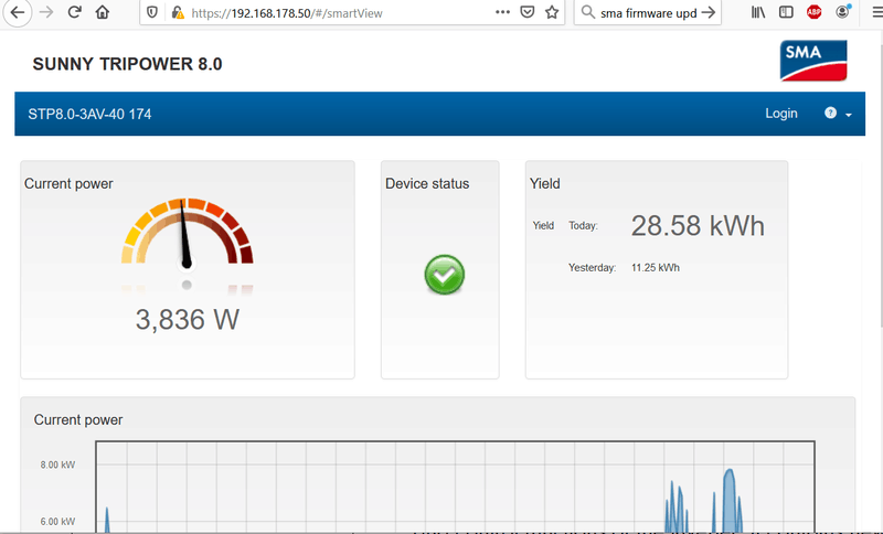

Dat smartscreen zonder in te loggen heb ik al. Maar ik zal van het weekend eens kijken of ik tijd kan vinden voor deze update. Er staat in de readme idd iets over extra compatibiliteit met 30mA RCD's.
Wat is dat "smartscreen zonder in te loggen" eigenlijk? Kan je een plaatje laten zien?
MijnSMA8.0 draait sinds 5/20, met productiedatum van 23/09/19 maar ik weet zo niet waar je het over hebt :?

Naalroc schreef op vrijdag 28 augustus 2020 @ 14:55:
Gewoon op je LAN met je browser naar het IP-adres van de omvormer gaan. Dan zie je dit:
Afbeeldingslocatie: https://tweakers.net/i/1O5tj5wB8wxasE-tioH6LXCIjeo=/800x/filters:strip_exif()/f/image/5AzV7Xeh3JLaUXOGyMqi9OUN.png?f=fotoalbum_large
(Alleen de opbrengst van gisteren klopt dan niet, die betreft alleen het deel van de opbrengst wat in onderstaande grafiek in beeld is. Gedurende de dag wordt de opbrengst van gisteren dus steeds kleiner... 8)7 )
Ik vermoed ook oude firmware... ;)

Andrehj schreef op vrijdag 28 augustus 2020 @ 15:03:
Dat heeft bij mij nooit gewerkt. Ik heb het aan staan maar als ik naar het ip adres van mijn omvormer ga springt 'ie altijd naar de login

@Kalentum Ook op de laatste firmware?
Jij hebt ook dmegc zo te zien.
[ Voor 8% gewijzigd door AUijtdehaag op 28-08-2020 16:01 ]
  • Kalentum
Ik zit op 3.10.18.R
Ik zie dat scherm met de huidige opwek enzo heeeeel even en dan springt 'ie naar de login pagina.
OK, dat ziet er bij mij dus anders uit, en de eManual komt ook niet overeen met de grafiek die ik zie
Wel hieruit ondekt dat ik firmware versie 1.1.18.R heb, en dat de beschrijving van SMA geldig is voor versie >= 3.00.00.R
Maar goed, de leverancier is al ontboden voor een update, en wat andere werkzaamheden, dus daarna zou het moeten kloppen
Ik heb nu wel een grafiek gezien van 1 dag in augustus, waarbij volgens deze grafiek 90,586 kWh is geleverd door de 8.0 kWh omvormer; deze maandgrafiek komt ook helemaal niet overeen met wat door de leverancier is ingesteld op mijn PC in: https://www.sunnyportal.com/ FixedPages/Dashboard.aspx
Maar goed misschien is daar ook een verklaring voor?

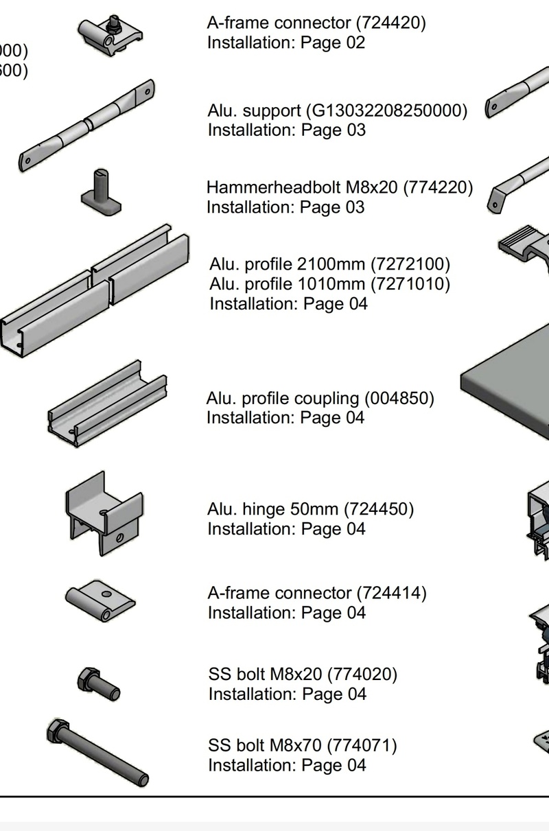

@Petje72
Denk je dat je het profiel van 1010mm had kunnen vervangen door het profiel van 2100 of wordt de constructie te zwak ?
Afbeeldingslocatie: https://tweakers.net/i/UYDyzfewx0P0vsg_BaC42Nlucug=/800x/filters:strip_icc():strip_exif()/f/image/bB2XhaePko8weBuPQ7rVNaxm.jpg?f=fotoalbum_large
Afbeeldingslocatie: https://tweakers.net/i/7aYIcjGmAc9YlfTE_HmBJYdnx5o=/800x/filters:strip_icc():strip_exif()/f/image/MtKCvfdALbS4O4ciulrlwAej.jpg?f=fotoalbum_large
Afbeeldingslocatie: https://tweakers.net/i/maFzHfEcSbNZqDQBd4OvkjY38TU=/800x/filters:strip_icc():strip_exif()/f/image/2FrmSOxUqikQ61ZsvYeNVKki.jpg?f=fotoalbum_large
