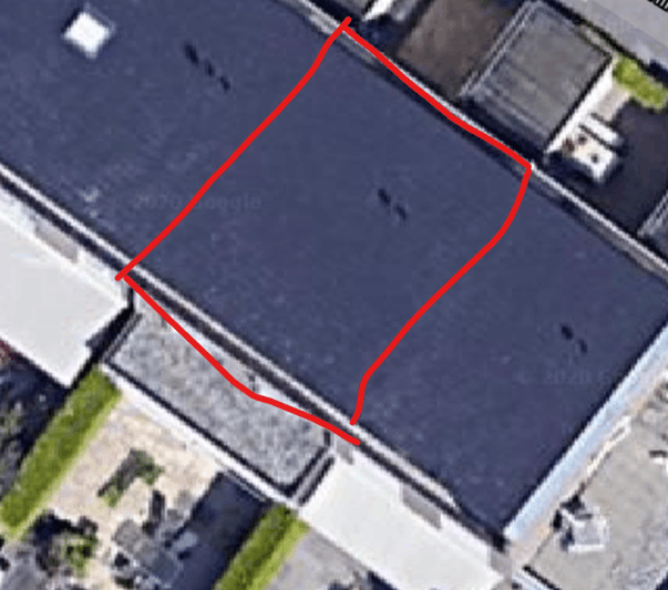

KoenVW76 schreef op dinsdag 25 augustus 2020 @ 14:21:
Kan iemand helpen met de optimale indeling van het dak van mijn toekomstige bedrijfspand? Ik heb zelf al een beetje zitten puzzelen, op de manier die ik nu heb ingetekend kan ik 21 panelen kwijt. Het dak is grofweg 5,5 meter breed en 12 meter lang. Onderaan komt een dakluik, en komt een buitenunit van een warmtepomp te staan.
Ik heb vanaf de dakrand nu 50 cm, en 25 cm vanaf het dak van de buren. Tussen de rijen zit ook 50 cm, volgens het montagesysteem van solarstell voor platte daken. Ik lees ook veel over oost/west opstellingen, maar in mijn geval zou dat eerder noordoost/ zuidwest gaan worden als de panelen in de lengte van het pand liggen. Ik vraag me af of die opstelling dan nog loont?[Afbeelding]
Gebruik je meer stroom dan je met jouw geplande opstelling kan opwekken? Ja? Dan met een NW-ZO opstelling veel meer panelen op het dak die met een iets lagere efficiëntie toch veel meer opwekken.
Hellingshoek tussen de 100 en 200. Terug verdien tijd zal iets langer worden, maar je verdient ook meer met je systeem. En ook betere opbrengst met bewolkt weer en betere spreiding van de opbrengst.
Ook als je nog gas kunt vervangen door electra zou ik dit zeker doen. Dak vol.

Ik zit met de aloude vraag; hoeveel panelen er nu op plaatsen.
Situatie;
- Gezin met jonge kinderen - koken & stoken nog op gas - verbruik 2800kWh per jaar. Best netjes. Ook tijdens de Corona maanden is het verbruik zo laag gebleven.
- Plat dak met 2 schoorstenen - 9 graden vanaf het zuiden, alleen in de ochtend zal er een boom of twee voor wat schaduw zorgen. Hoofddak 70m2, verlaagd dak (op de zuidkant) op een van de slaapkamers 20m2.
Op basis van groei kids & inductiekoken; 12 panelen met een productie 3250kWh per jaar stelt men voor (Longi 350wp). Past prima al op het hoofddak.
Ik denk dat met wat beter puzzel werk er zeker 16 oppassen misschien zelfs 19.
Echter gaan we over 2 jaar uitbouwen, nieuwe keuken en daarbij vloerverwarming aanbrengen op de hele beneden verdieping. De CV ketel is namelijk 16 jaar oud.. L/W-Warmtepomp dus (Hoewel L/L ook steeds aantrekkelijker wordt met die warme zomers. Gasverbruik voor verwarming is ongeveer 1100m3 gas.
Hoe maak ik een berekening om uit te zoeken of ik nu al voor de extra panelen moet gaan? Of is het voor nu verstandig om die 12 aan te houden?
Voordeel van deze keer meenemen is dat het in een zeer voordelige lening zit (De Groene Zone)

@Dzine Gewoon vol. Over 2 jaar krijg je het wel op

Gewoon leggen wat je leggen kunt, eenmaal pv = besmet = nadien alles vol willen leggen = uiteindelijk duurder, dus gewoon vol pakken, kWh's komen wel op, bij gebrek aan ideeën vraag ons :+

Met een WP is het mogelijk om met 2 kWh een m3 gas te vervangen, in jouw geval zou dat betekenen 2200kWh en met de uitbouw = meer oppervlakte zal het nog iets meer zijn.
Als het nu dan in een voordelige lening zit zou ik het zeker ook vol leggen (ook zonder trouwens), daarbij komt nog de afbouw van saldering straks om de hoek kijken.
Ik spreek uit ervaring: als je het nu niet vol legt wil je dat over X jaar wel en dan is het zeker duurder. O-)
Mijn gedachte bij jouw uitbouw is dan ook: mooi weer een dakje waar wat op kan in de toekomst, zorg dat je de standaard maat panelen goed kwijt kan ;)

Dzine schreef op woensdag 26 augustus 2020 @ 22:24:
Zie je zonnepanelen als een investering of als een manier om iets bij te dragen aan de wereld?
Het financieel verhaal is ongeveer dit: We doen net alsof zonnepanelen een belegging is met een eenmalige inleg en een looptijd van 20 jaar.
Ervan uitgaande dat je dan ongeveer je jaarverbruik afdekt en 100% mag salderen:
Je verbruikt nu 2800 kWh. Tegen 23 cent per kWh is dat 644 euro per jaar opbrengst.
Jouw investering zal laten we zeggen 4.500 Euro zijn (als je laat leggen). Een keer omvormer vervangen dus laten we zeggen 5.000 euro investering. En ik reken even met 20 jaar.
Investering (eenmalige inleg): 5.000 euro
Opbrengst: 644 * 20 = 12.880
Rendement: 4,35%
Nu gooien we de investering omhoog (want meer panelen) en de opbrengst verdubbelt:
Investering (eenmalige inleg): 7.000 euro
Opbrengst: 1288 * 20 = 25.760 euro
Rendement: 6,73 %
Je kan zelf spelen met de getallen (25 jaar afschrijving, hoger of lager aanlegkosten) op:
https://www.berekenhet.nl...en/behaald-rendement.html
Wat dit je vertelt is dat een relatief lage EXTRA investering (meer panelen) een relatief hoge extra opbrengst geeft. Dus elke euro extra die je van te voren uitgeeft betaalt zich uit.
Wat deze cijfers je niet vertellen:
- Ik reken met 100% saldering, dat kan straks niet meer, dus rendement gaat naar beneden.
- Bij lagere saldering wordt eigen verbruik belangrijker. Eigen verbruik blijft 100% saldeerbaar
- Bij een lagere opbrengst van je panelen (minder panelen) neemt je eigen verbruik percentage toe. Ik zit met ongeveer dezelfde verbruikscijfers en met 3520 kWp op 24% eigen verbruik
Dat betekent dat die rendementen omlaag gaan. En met name systemen die meer vertrouwen op terugleveren (dus meer panelen) zullen een lager rendement gaan krijgen. Ik denk dat die 6,73 uiteindelijk richting de 5% gaat.
Dan komt de vraag: wordt het interessant om uit te gaan van die 12 panelen en dan het geld dat je NIET uitgeeft 2 jaar op een beleggingsrekening te parkeren?
En hoe handig ben je: ga je zelf leggen (goed voor rendement), wat als je gaat verhuizen binnen die 20 jaar (laten zitten of meeverhuizen, dat laatste kost ook geld) etc etc
Persoonlijk zou ik nadenken over dit plan:
- Ongeveer je huidig jaarverbruik af te dekken met panelen
- Je eigen verbruik omhoog te krijgen (dus wasmachine aan als de zon schijnt, dat soort dingen, evt warmtepomp)
- Het geld dat je bespaart door niet je dak vol te leggen in een beleggingsproduct te stoppen en 20 jaar niet naar kijken.
Let wel op dat een warmtepomp veel stroom vreet op het moment dat de panelen weinig opleveren (oktober tot en met maart)
Een heel ander verhaal wordt het als je de factor 'arbeid' in de kosten kan verminderen:
- Zelf leggen is veel goedkoper dan laten leggen -> goed voor rendement
- Later uitbreiden is veel goedkoper als je dat zelf kan doen.

onetime schreef op woensdag 26 augustus 2020 @ 07:14:
Bedankt voor de tip, ik heb zitten puzzelen en ik kan er in een NW-ZO opstelling ineens 30 kwijt op het dak in plaats van 21! Dat wordt even een grotere investering, maar de moeite waard lijkt me.
Afbeeldingslocatie: https://tweakers.net/i/Q2m4LZ1xK7e5-FDihnSEPzbG2wU=/800x/filters:strip_exif()/f/image/x8YjeBlzKLMnZQadPjdhguFZ.png?f=fotoalbum_large

  • Dzine
  • Laatst online: 01-11 10:23
twain4me schreef op donderdag 27 augustus 2020 @ 16:23:
klinkt als een rare constructie,
Is die 5900 in of excl btw?
jij zit nu op 1,40 per wp wat je bij een normaal dak gewoon duur mag noemen.
even bij winkelman in het winkelmandje gemikt, incl montage ( bevestiging zit er ook bij het is alleen van het plaatje gevallen :+ ) en je komt op 4300 uit (wat zelfs nog goedkoper kan)
wellicht kan je het beter niet via die groene zone regelen, je kan ook een duurzaamheids lening krijgen mocht je het geld niet direct zelf (willen) uitgeven.
https://tweakers.net/i/Yt...V7qVsT4E.jpg?f=user_large
WTF!
Het is 5900 incl btw. En ze willen meerwerk v het verplaatsen van de kiezels..
Zelfs als niemand me gelooft, ben ik de koning in mijn hoofd....
