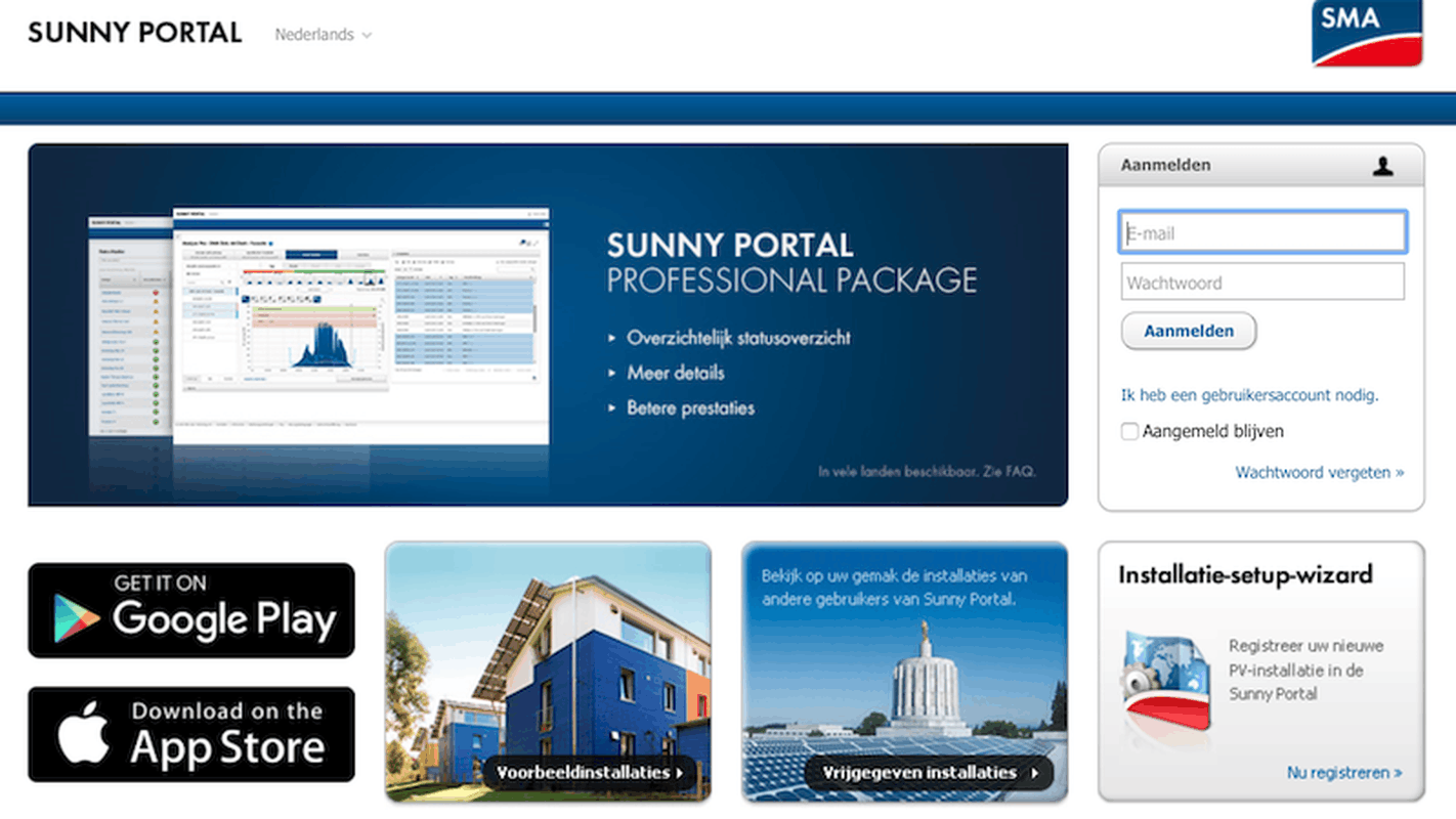

cville schreef op donderdag 13 augustus 2020 @ 11:37:
Ik ben er niet zeker van. Bij mij ziet het er zo uit:
Ik gebruik het portal niet maar jouw beeld herken ik niet als zijnde van de inverter.
Dat is dat 2e screenshot inderdaad, alleen een andere pagina ('omvormer' in het menu). En ik had hem op mobiel geopend.
In het installatie logboek geen meldingen.
EDIT: in Enelogic zie ik op dat moment (tussen 18:00 en 18:30) een negatief verbruik. Dus de zonnepanelen hebben gewoon terug geleverd, alleen de omvormer heeft het even niet kunnen registreren. De omvormer heeft dus wel gewoon zijn werk gedaan kennelijk, in dat tijdsbestek...?
Edit: dan ziet het er zo uit:
Afbeeldingslocatie: https://tweakers.net/i/rHmuZ56AQmiss9D2-UDa-Ynoxg0=/full-fit-in/4000x4000/filters:no_upscale():fill(white):strip_exif()/f/image/83nzeu6ZZKzEXxuK2rcoMSkD.png?f=user_large

BeQuietAndDrive schreef op donderdag 13 augustus 2020 @ 14:07:
You are not alone....
Afbeeldingslocatie: https://tweakers.net/i/o7NhhYGoSXbAMp5xnyk2WCyndTg=/232x232/filters:strip_icc():strip_exif()/f/image/cV2QV2XkprHunm61CUALw1Jy.jpg?f=fotoalbum_tileAfbeeldingslocatie: https://tweakers.net/i/58jaaSNRKpkAW8vi8jNxt4R0o9M=/232x232/filters:strip_icc():strip_exif()/f/image/JTrEGwciiKEypse1fmin0Ppq.jpg?f=fotoalbum_tile
Ik heb inzicht in 5 (sunnyportal) systemen en 2 daarvan hebben dat ook gisteren.
LOL, eigen logging: https://snapshot.raintank...e5mWosOIYZhET5aQ3?orgId=2
EMP of wolk? Wat is je postcode?
Maar dat is ruim voor 18.00 uur
[ Voor 5% gewijzigd door AUijtdehaag op 13-08-2020 14:50 ]

AUijtdehaag schreef op donderdag 13 augustus 2020 @ 14:36:
[Afbeelding][Afbeelding]
Vreemd toch? Misschien toch een storing in het SMA portaal, of de communicatie tussen omvormer en portaal.
Een wolk zorgt niet voor 0 natuurlijk.
Ik woon omgeving Arnhem.

BeQuietAndDrive schreef op donderdag 13 augustus 2020 @ 15:02:
Ik hou het op het portal....
Gezien het bij meerdere omvormers gebeurt op hetzelfde tijdstip en verschillende lokaties.
Maar je kan ook zelf loggen he? :P

Kalentum schreef op vrijdag 14 augustus 2020 @ 13:43:
De webinterface van de omvormer, niet Sunny Portal. Het script verbindt met je omvormer op het lokale netwerk.
Aha, is dat SMA portal? Want die vind ik ook niet actueel.
I'm only responsible for what I say, not for what you understand.
  • Kalentum
BeQuietAndDrive schreef op vrijdag 14 augustus 2020 @ 15:04:
SMA Portal, Sunny Portal, dat is allemaal hetzelfde.
Als de webserver van je omvormer zelf niet actueel is moet je er iemand naar laten kijken.
SMA portal:
Afbeeldingslocatie: https://tweakers.net/i/JEVqgt8bON8aTqy37LESyyQokdw=/full-fit-in/4000x4000/filters:no_upscale():fill(white):strip_exif()/f/image/KBAQfBmdPAH0yqH7jRwCyAas.png?f=user_large
Webserver in de omvormer:
Afbeeldingslocatie: https://tweakers.net/i/-32Y4-fM8zQ7bcW4s98aZolLxi8=/full-fit-in/4000x4000/filters:no_upscale():fill(white):strip_exif()/f/image/3ivf31IqG55AT5Y8tssr50kW.png?f=user_large

Ik ontdekte gisteren dat onze panelen al een paar dagen niet geleverd hebben, en dat bleek door de aardlekschakelaar te komen. Gisteren heeft het nog een tijd gewerkt nadat ik 'm weer aanzette, maar vanochtend lag de boel er weer uit en hij gaat nu echt niet meer aan of hooguit een halve minuut. De panelen zitten er 8 jaar en in de 2 jaar dat wij hier wonen is het nog nooit gebeurd.
Het gaat om een SMA SB2500-TLST inverter met een ABB DS201 C16 met 30mA aardlekbeveiliging. De inverter zit volledig apart op een groep in de meterkast, dus niks anders aangesloten. Ook als ik die inverter helemaal uitschakel klapt de aardlek eruit. Ik vermoed dus zelf een defect aan de aardlekschakelaar. Ik lees her en der dat bij >2KW installaties sowieso een 100mA aardlek wordt aanbevolen. Aangezien de inverter zelf een aardlekbeveiliging heeft schijnt het zelfs volgens de NEN richtlijnen (in deze situatie) niet eens noodzakelijk te zijn er eentje te gebruiken.
Iemand met suggesties?

@Exirion
Ja vervangen voor een 300mA of alleen een 16A B automaat.
