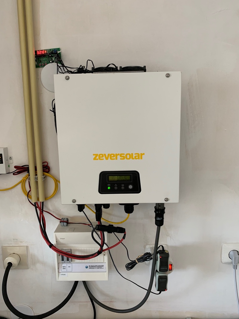

Ja ik koel mijn omvormer (Zeversolar TL3000-20) ook. Met koeling blijft hij ook op warme dagen onder de 42 graden C. Hoofdreden dat ik koel is omdat boven 45 graden derating plaatsvindt. Levensduur vind ik van secundair belang.
Ik ben wel benieuwd hoe jullie het precies doen aangaande hardware, dit is mijn setup voor de AEG inverter:
Afbeeldingslocatie: https://i.imgur.com/mhD5SpUl.jpg
Afbeeldingslocatie: https://i.imgur.com/IE8bXrol.jpg?1
Afbeeldingslocatie: https://i.imgur.com/PtvsVQHl.jpg
Getekend in Fusion360 en vervolgens uit 5mm dik spaanplaat met de lasercutter gesneden. De schuine lijn in het laatste plaatje forceert de lucht omhoog naar de onderkant van de inverter, waar het aan de bovenkant dan dus weg kan. Aan de linkerkant een inkeping waar de DC kabels in lopen.
Ik zal vanmiddag het Fusion design nog even hier bij plaatsen, mocht iemand interesse hebben.
Hier een tweetal foto's van mijn setup. Het is een beetje houtje-touwtje, maar wel effectief.
Fans zijn temepratuurgeregeld met dit bordje: link
Afbeeldingslocatie: https://tweakers.net/i/gE0vdm2TOZrYYWh58uuduQyrZ58=/800x/filters:strip_icc():strip_exif()/f/image/oR3Llyedz24wsKSTQWfHUvjz.jpg?f=fotoalbum_large
Afbeeldingslocatie: https://tweakers.net/i/CliHdfvqBo4nPmXCMWs5PEWxmBc=/800x/filters:strip_icc():strip_exif()/f/image/Ibj63AovToMczQWjKVAVmNdg.jpg?f=fotoalbum_large

Hoe kan je aan een omvormer zien dat deze in "Derating" mode zit? Wordt dit aangegeven of moet je er maar met goed geluk achterkomen? Ik bedoel niet (alleen) op basis dat een temperatuur te hoog is en daarnaast rekening houden met de slechte prestaties van panelen bij hoge temperatuur.
Mijn standpunt m.b.t. (extra) actief koelen van de omvormer: als het echt nodig is, dan had de fabrikant wel ingebouwd. De fabrikant zal ook bij een passief systeem de juiste warmteafgiftecapaciteit bepaald hebben voor correct functioneren. Ik weet niet hoe het nu met SMA's is, maar in het verleden hadden sommigen wel een fan die aansprong als het te warm werd.

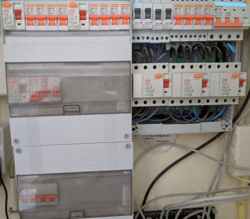

Ik ben al weer verder met mijn zonnepaneel plan. Vorige maand 8 panelen op mijn garage gelegd en nu ga ik er 16 op mijn huis leggen. Ik gebruik APS QS1 omvormers en ga er dus 4 op mijn dak gebruiken nu en heb er al 2 in gebruik op mijn garage.
Ik heb al een 5 x 4 mm2 installatiekabel YMvK kabel naar het dak gelegd tijdens de verbouwing en de electriecien heeft een Installatieautomaat 3p+n geplaatst.
Het oorspronkelijke idee was om een 3 fasige omvormer te gebruiken maar ik ben dus overgestapt naar APS QS1. Maar kan ik nu het beste mijn 4 omvormers verdelen over de 3 fase draden of wat ik denk verdelen over 2 fase draden en de 3de fase draad afdoppen en dan in de meterkast de fases gebruiken die mijn garage zonnepaneel groep niet gebruikt.
Dan heb ik dus:
Fase 1 (8 panelen, 2 omvormers, garagedak, aparte automaat groep)
Fase 2 (8 panelen, 2 omvormers , woningdak, 3 fase automaatgroep)
Fase 3 (8 panelen, 2 omvormers, woningdak, 3 fase automaatgroep)
Kan ik in de meterkast zien welke fases welke groep of automaatgroep gebruikt?
Ik wil later ook nog een uitbouw plaatsen waardoor ik nog 8 zonnepanelen zou kunnen plaatsen naast de 16 en zou dan graag de zelfde kabel gebruiken.
Afbeeldingslocatie: https://tweakers.net/i/NW8u-3IyRofWzVF3U2PXW6-cXA8=/800x/filters:strip_icc():strip_exif()/f/image/H9bGw6KenWB656gn6rObkAFj.jpg?f=fotoalbum_large
Eerste grijze groep met blauwe punt is de garage zonnepaneel groep.
De beoogde zonenapneel groep voor dak is de 3p+n met blauwe streep er boven.
[ Voor 23% gewijzigd door Sen op 11-08-2020 10:47 ]
  • Gman
  • Laatst online: 01-11 22:44
Sen schreef op dinsdag 11 augustus 2020 @ 10:22:
Zo te zien zijn er geen fase kleuren gebruikt (voor zover ik weet is dat ook niet gebruikelijk bij woonhuis meterkasten). Je zal dan vanaf de hoofdschakelaar de fase draden moeten volgen.
Dat is wel 3 fase automaat, ik denk dat het kan maar ik weet het niet zeker, misschien ff checken in Het grote topic voor Elektra huisinstallaties - Deel 1

Gman schreef op dinsdag 11 augustus 2020 @ 12:49:
Zit zelf in de kastenbouw, gebruiken voor spanningsvoerende draden altijd 1 kleur, alleen de nul is blauw (en soms wisselen we af voor spannende groepen ;-) )
Energie idioot | Gek op gelijkspanning | DC-pel
  • Gman
looyenss schreef op dinsdag 11 augustus 2020 @ 18:17:
Da's prima maar zodra de volgorde belangrijk is zoals bij een electro motor worden (als het goed is) deze kleurcodes gebruikt: bruin, zwart en grijs.
Anders krijg je "huh hij doet het niet, hoe kan dat nou!? ooooooh de volgorde staat verkeerd" :z
