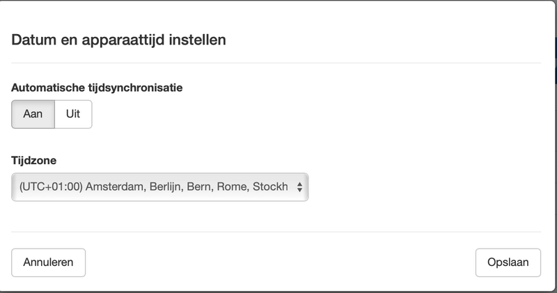

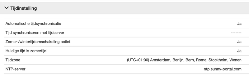

Hallo,
De tijd op mijn SMA sunnyboy 4.0 loopt sinds de installatie twee uur voor op de werkelijke tijd.Dit is te zien in de webconnect web pagina.
Het vreemde is dat de tijds instelling op NTP staat en dat er rekening gehouden moet worden met de zomertijd.
Ondanks deze instellingen is de tijd in de dag grafiek twee uur verschoven.
iemand een idee welke instelling verder nog van invloed is.
Alvast bedankt voor jullie input.

  • Kalentum
  • Laatst online: 19:57
tweakpat1 schreef op zondag 2 augustus 2020 @ 20:48:
Hallo,
Ik heb een 3.0. bij mij staat Apparaat parameters -> Apparaat -> Tijdsinstelling een tijdzone. Bij mij UTC. Heb jij die setting ook? Wat staat er?
  • tweakpat1
  • Registratie: Juli 2019
  • Laatst online: 23-10 18:41
Ik heb de volgende instellingen
Afbeeldingslocatie: https://tweakers.net/i/AsP_sQEaQY2VEgaD-nqDNOxHCng=/800x/filters:strip_exif()/f/image/2ZZfEycGCMc20n4mAC23RvWp.png?f=fotoalbum_large

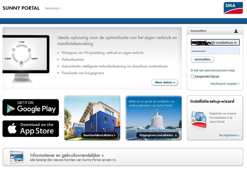

  • Naalroc
  • Laatst online: 11:32
AUijtdehaag schreef op woensdag 5 augustus 2020 @ 20:53:
Als je inlogt als gebruiker via de webinterface (ik neem aan dat de installateur je dat wel heeft laten zien???)
Kun je ook gewoon de landsnorm aflezen.
het enige wat ik weet is dat ik inlog bij SUNNYPORTAL.COM en dan krijg ik alles te zien wat mijn persoonlijke data betreft, en alleen de basic features van de omvormer,
https://www.sunnyportal.c...es/InverterSelection.aspx
Op default zul je vroegtijdig aftoppen. (maar pas bij 7800 ofzo)
En het mooie van die logging, is dat het ook op afstand in te stellen is. Enige is de postnl man, die je ziet met een odroid C4 in zijn hand. ;)
Een paar poorten forwarden in je router en je bent er.
Het lijkt een beetje geheimtaal, waarvan ik weet dat je daar erg goed in bent: stuur me nog maar eens een pb hoe dat gaat werken ;) Over die odroid C4 heb je het wel vaker gehad, maar ik ben kennelijk te traag van begrip (of te oud?)
Nog even over het al dan niet aftoppen: ik heb nog nooit de 8000W bereikt, wel een paar keer op mooie dagen, maar met voorbijgaande wolkenvelden, dat er soms een piek was van 7500 maar dat duurde dan nooit lang; mogelijk dus wel zo hoog vanwege de lagere temperaturen van de panelen?

  • Naalroc
Dit is de enige inlog die ik heb, en vandaar krijg ik de basis gegevens, maar niet het scherm dat jij toonde in je post.
Afbeeldingslocatie: https://tweakers.net/i/2XYhGBhqKslvByZIdtyai80494Q=/800x/filters:strip_icc():strip_exif()/f/image/Ps59gbzqfMfLcXrnRlD4zdjc.jpg?f=fotoalbum_large
  • Naalroc
Ophidian schreef op woensdag 5 augustus 2020 @ 21:21:
Komt vanzelf. Bij koude bewolkte dagen heb ik terugleverpieken gehad van 9500W op mijn 9600Wp. Daar komt verbruik op dat moment eigenlijk nog op, dus zal richting de 10.000W kortstondig zijn geweest.
Maar zoals oude wijze tweakers zeggen, het is een marathon geen sprint :+
Dat geloof ik graag, maar ik lees hier zo vaak over aftoppen, als je meer pv hebt dan de omvormer kan leveren aan het grid.
Nu heb ik 8820 Wp liggen met een 8.0 omvormer (sinds mei 2020) maar IK heb nog nooit aftoppen gezien, de hoogste opbrengst , in een piekje van 7500 W of daaromtrent.
Ik had wel verwacht eens de 8000 W te zien, maar dat is nog nooit het geval geweest

  • AUijtdehaag
AUijtdehaag
@Naalroc
Tik nou eens gewoon het ip adres in van de omvormer in een webbrowser?
  • Naalroc
AUijtdehaag schreef op woensdag 5 augustus 2020 @ 21:38:
@Naalroc
Daar kom ik niet in: krijg dit terug:
Je verbinding is niet privé
Cybercriminelen proberen mogelijk je gegevens van 192.168.1.xxx te stelen (bijvoorbeeld wachtwoorden, berichten of creditcardgegevens)
Die xxx zijn van mij, maar de naam is wèl de SMA + serienummer.home in mijn IP scanner
Ik denk dus dat ik ergens een beveiliging moet uitschakelen, maar hoe???

  • AUijtdehaag
AUijtdehaag
Naalroc schreef op woensdag 5 augustus 2020 @ 21:57:
Geen idee, probeer google chrome eens.
[ Voor 12% gewijzigd door AUijtdehaag op 05-08-2020 22:07 ]
  • Naalroc
Ik gebruik Google Chrome als standaard, zal eens een andere browser proberen...
Edit: Microsoft Edge gaf hetzelfde antwoord, maar kwam ook met de optie door te gaan naar deze onveilige site, en voila, daar kwam SMA te voorschijn; maar niet een optie om iets anders in te stellen qua land, zie hier. (en EDIT bij nader inzien werkt het bij Chrome net zo, maar niet eerder gezien)
Afbeeldingslocatie: https://tweakers.net/i/nMOqE6Nfk-Sf7SL_torFizQLi2E=/800x/filters:strip_icc():strip_exif()/f/image/atPDZkzhYsZyJGZnsjRQseUx.jpg?f=fotoalbum_large
Edit 2
Ik had hier vandaag voor het eerst ingelogd als gebruiker,, maar mogelijk zijn er meer mogelijkheden als ik hier inlog als
Installateur
@AUijtdehaag ??
Afbeeldingslocatie: https://tweakers.net/i/4_tuur_XGMB_FI7zBdxp2NiEZg0=/full-fit-in/4920x3264/filters:max_bytes(3145728):no_upscale():strip_icc():fill(white):strip_exif()/f/image/TzlxTwPUrlrd5RWlX2OdcRsN.jpg?f=user_large
[ Voor 105% gewijzigd door Naalroc op 05-08-2020 22:47 ]
