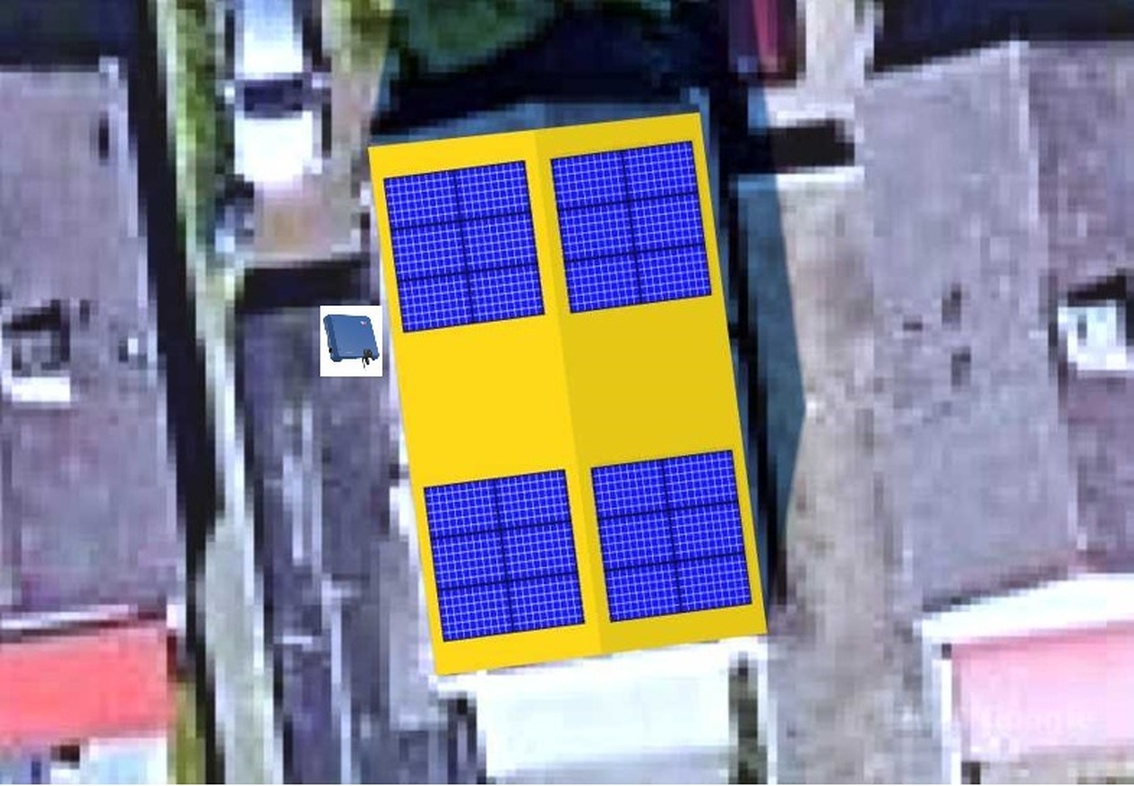

Kan je niet oost west overwegen, 3-3-3-3 van 2x1 meter.
De breedte is net geen 3 meter dus dat zal niet passen ben ik bang.

Sjors81 schreef op zondag 26 juli 2020 @ 14:20:
Ik ging er vanuit dat de hellingshoek dan anders zal zijn en daarom ik niet anders kan dan in 2 strings. Dat heb ik dus mis?
O ik dacht dat je ze allemaal op 1 grote schans wilde leggen zodat de helling gelijk is.
Hoe wil jij het precies doen dan zonder schaduw op andere panelen te maken?
  • Sjors81
  • Laatst online: 01-11 09:35
busscherski schreef op zondag 26 juli 2020 @ 14:27:
Heel eerlijk dacht ik dat het vanwege de afmeting niet in dezelfde helling kon.
Dit past dus wel? Iemand misschien nog een goede site waar je dit kunt intekenen?

Sjors81 schreef op zondag 26 juli 2020 @ 14:35:
Ik bedoel 1 grote schans. Eventueel gedeeltelijk zelfgemaakt kan ook.
https://www.solar-nu-webs...e-3-land-10----21235.html
Waar denk jij aan?
Met intekenen in PowerPoint oid kom je al een heel eind.

Sjors81 schreef op zondag 26 juli 2020 @ 15:00:
Zit nu op mijn telefoon dus dat intekenen is wat lastig :)
Als ik het goed begrijp stel jij voor om 1 schans te doen waar 3 panelen in landscape op zijn gemonteerd. Hier zou ik dan 4 stuks naast elkaar kunnen hebben. Paneel van 370 wp is 177 x 101. In totaal dus 12 stuks. Dat zou helemaal top zijn.
Ik zat te denken een combi van portrait en landscape. Of is die schans ook te gebruiken door de eerste rij portrait en de bovenste rij landscape?
Je kunt doen wat past en geen schaduw maakt.

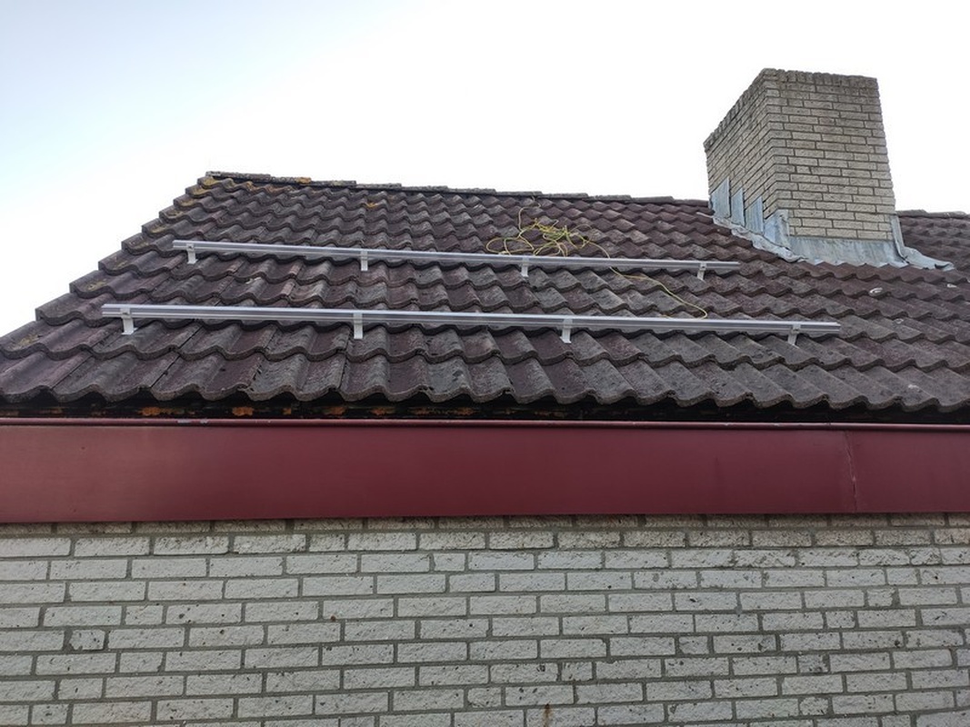

Ep Woody schreef op dinsdag 21 juli 2020 @ 11:58:
Ik heb momenteel 9 panelen op mijn westdak liggen en wil een van de rails uitbreiden met een extra paneel. Weet iemand welk merk rails dit is zodat ik een stuk van een meter erbij aan kan zetten?
Nette service van m'n zonnepaneel leverancier. Stuurt me de spullen voor het monteren van een extra paneel kosteloos op. Nu zal dat de wereld niet kosten, maar ze doen het maar wel.

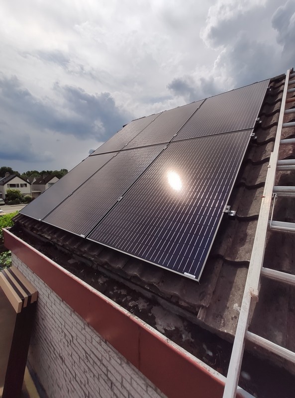

Gisteren een uitbreiding van de zonnepanelen laten plaatsen.
We hadden 19x 300Wp Trina Solar panelen liggen op een SolarEdge SE7K.
Gisteren zijn dan nog eens 12x 320Wp Qcell panelen bijgekomen. Totaal vermogen zit nu op 9540Wp. Verwachting is dat we hier tussen de 8 en 8,5 MWh per jaar kunnen gaan opwekken.
19x 300Wp Trina Solar + 12x 320Wp Q-cells op een SolarEdge SE7K

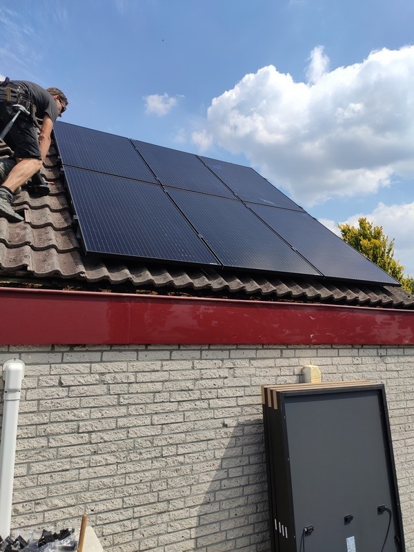

Vandaag de installatie van 5 x YMX 440 Wp + 3 x YMX 365 Wp bij mij thuis afgerond.
Ze liggen plat / richting NWW en helaas vrij veel schaduw. Vandaar 2 x APS QS1.
Het goede schuine dak is al vol, vandaar dat dit de volgende goede optie is.
We zaten ongeveer op nul op de meter, vanaf nu weer een overschot.
Bij het inmeten had ik gemeten dat het ruim veel meer dan 5 meter was en was ik van plan om 2 x 1 m panelen toe te passen. Later kwam ik deze panelen van 1052 mm breed tegen en had het dak niet nauwkeurig nagemeten, bij het leggen bleek het allemaal nog maar net te passen (1 cm speling)
AC kabel gaat door de afzuigkapbuis (geen zin in een eigen doorvoer en de buis van de afzuigkap loopt door de garage precies langs de kabelgoot) maar om dat te compenseren heb ik wel een werkschakelaar in de garage gehangen, mooie "Pas op PV sticker" komt nog.
Nu nog de BTW terugvragen en een EMA account aanvragen zodat ik de EMA App kan gebruiken (momenteel kan ik alleen de ECUAPP gebruiken die alleen via een directe Wifi verbinding werkt)

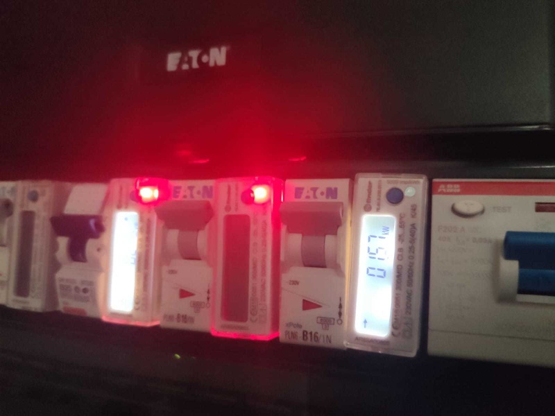

Met dank aan @AUijtdehaag heb ik ook stroomverbruik logging in de meterkast. (moet de logging verder nog inregelen, even geen zin in gehad) Het element van de Panasonic monobloc log ik nu niet meer omdat dat ook prima gaat in de Panasonic Aquara pagina.
Dus ik log (van links naar rechts). Panasonic Monobloc, Solax 4.6 kW omvormer met samen 4650 Wp ZZW 45 graden, Atlantic explorer warmtepompboiler, 2 x 1.2 kW omvormer met 3295 Wp.

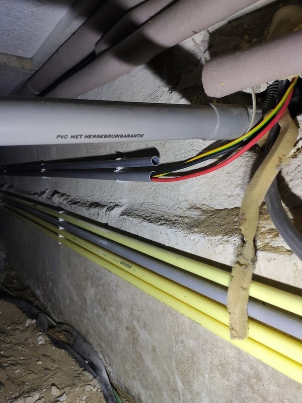

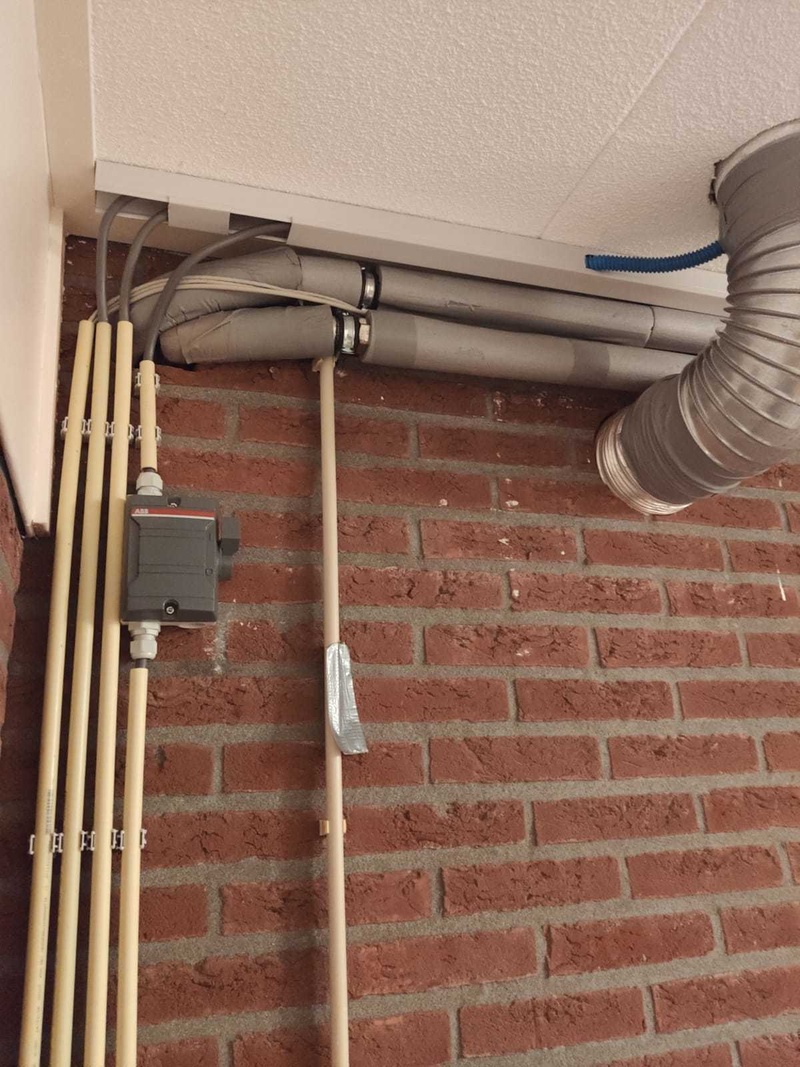

@busscherski
Netjes.
Als ik ook nog mag zeuren, gebruik voortaan overal slagvaste grijze pvc Elekrabuis.
Wildkamp heeft verschillende maten.
Pv stikkers via cedel.
Op de foto met de qs-1, lijkt de dc draad klem te zitten onder het paneel? Maar zal wel aan mijn ogen liggen...
Dc kabel op de rail laten rusten is op de duur een risico op lekstroom. Kabel wordt ook warmer (verouderd sneller) omdat het direkt onder de panelen hangt.
Maar de vraag is weer, in hoeverre dat theoretisch gelul is...
Ben benieuwd of ze aftoppen, maar dat valt mee die richting op, misschien.
En Roosendaal...klinkt bekend. Volgende keer ff een berichtje dan zet ik koffie...of haal ik bier. :9B
Als ik thuis ben....
[ Voor 32% gewijzigd door AUijtdehaag op 29-07-2020 02:29 ]
  • busscherski
  • Laatst online: 31-10 21:35
AUijtdehaag schreef op woensdag 29 juli 2020 @ 02:15:
@busscherski
Netjes.
Ja zeuren mag, daarom post ik het hier ook :)
In de garage en meterkast hing al geel PVC, ik dacht ik koop bijpassende.
Ik heb PVC bij Sander Vunderink gehaald, dat is bij mij in het dorp/stad en niet ver om als ik naar mijn werk rijd.
Goede tip, ik zocht nog een adresje.
1 NEN sticker op de deur van de meterkast, en kleintjes op: beide groepen, afzuigkapbuis, werkschakelaar?
Lijkt misschien inderdaad zo maar zit niet klem, ligt er tegenaan.
Wat kan ik anders doen?
Dan doen we dat een keer als jij langs Winkelman gaat. Dat is 6 km hier vandaan.

Het heeft even geduurd (vorige bericht was van 4 juni), maar inmiddels liggen de panelen op het dak. Omdat ik vrij veel hulp/input van dit topic heb, bij dezen even een status-update:
Afbeeldingslocatie: https://tweakers.net/i/tueEEwcoziSsEWcnBGDZqwEQ-kc=/full-fit-in/4000x4000/filters:no_upscale():fill(white):strip_exif()/f/image/HiTxx9hZPc2GD3WmmSitqxdZ.png?f=user_large
Meer panelen paste niet.
De bestaande omvormer (Solis 1P3K-4G) bedient de 12 nieuwe panelen, verdeeld over 2 strings en een nieuwe omvormer (Solis mini 3000-4G) bedient de 10 bestaande panelen.
Uiteindelijk heb ik alle materialen bij 1 leverancier vandaan behalve de rubber tegels voor tussen het grind op het plat dak. Die heb ik gewoon bij de Hornbach gehaald en in stukken van 25x17 cm gesneden. De panelen (Q.Cells G5 315 Wp) waren in de aanbieding en het geheel heeft me nog geen 3000 euro gekost.
De installatie was goed te doen. Het meest lastige was nog om de panelen via de ladder naar het dak te tillen. Die dingen zijn onhandelbaar groot. Maar met drie man is dat gelukt. Het krimpen van de MC4 pluggen op 6 mm2 draag had ik lastiger verwacht, maar bleek veel eenvoudiger dan ik had verwacht, dus dat was een mooie meevaller.
De omvormers zitten aangesloten met 3x2,5mm2 flexibele kabel (met adereindhulzen) en ieder achter een eigen 16A installatieautomaat direct onder de omvormers. Deze installatieautomaten zitten in de meterkast op een 3-fase aardlekautomaat (20A, 300 mA). Een van de fasen is ongebruikt gebleven. Daar kan altijd nog een derde omvormer aan (maar helaas is er geen ruimte meer op het dak.
Beide omvormers zijn aangesloten op een Rasberry Pi voor monitoring zonder dat ik een account hoef aan te maken bij Ginlong. Ook de slimme meter wordt door de Pi uitgelezen en ik zie nu geregeld opbrengsten voorbij komen van 6500 Watt. Het theoretisch maximum is 6600 Watt, want meer kunnen de omvormers niet aan.
De beste dag tot nu toe leverde 42 kWh op (volgens de omvormers), waarvan ik er 36 heb kunnen terugleveren. De opstelling met een mix van zuid, oost en west lijkt dus een goede keuze geweest te zijn.

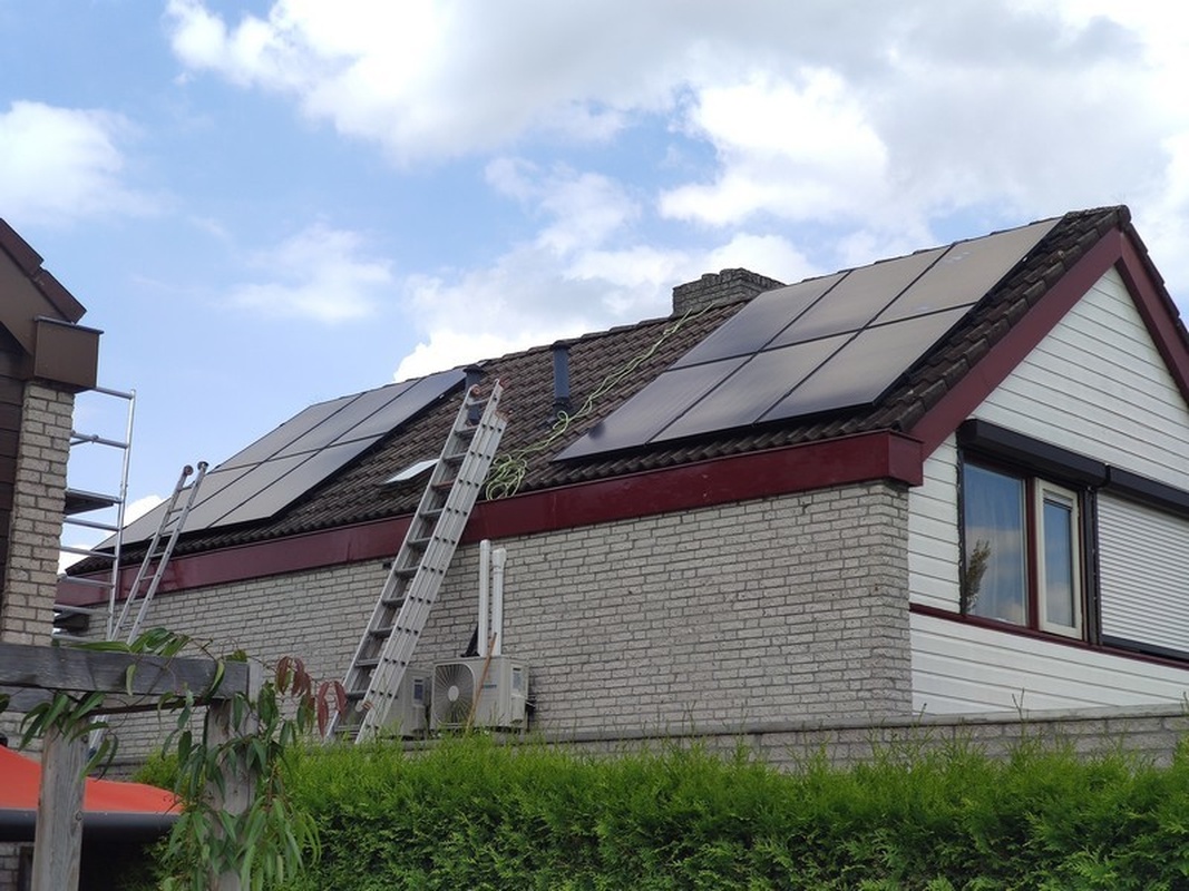

Afgelopen 2 weekenden (voor het eerst) zonnepanelen gelegd en wel bij mijzelf, hier een foto verslag ter lering en vermaak
Hier mijn eigen topic bdw: [PV Setup] kan alle kanten op, input gewenst
Pallet met 24 panelen + montage en kabels
Afbeeldingslocatie: https://tweakers.net/i/XRJcRpoCJp0B7qhnPQRkgDEfX7s=/full-fit-in/4920x3264/filters:max_bytes(3145728):no_upscale():strip_icc():fill(white):strip_exif()/f/image/bSBIFOepO2DTE5PCI6ptDFhS.jpg?f=user_large
Minder zwart dan je van fullblack zou verwachten (Jinko JKM320M-60HB Cheetah Half Cel Full Black 320Wp) maar later zie je dat het toch echt zwart is 8)
Afbeeldingslocatie: https://tweakers.net/i/zchMqPvay-jG6CSWU8Tggkbl3IM=/full-fit-in/4920x3264/filters:max_bytes(3145728):no_upscale():strip_icc():fill(white):strip_exif()/f/image/0w78dBkCxHRW29DtiehBrYAB.jpg?f=user_large
Dit is het plan
Afbeeldingslocatie: https://tweakers.net/i/8tstBVjkFXkx46iTRN5cplXlR2w=/full-fit-in/4920x3264/filters:max_bytes(3145728):no_upscale():strip_icc():fill(white):strip_exif()/f/image/4oEs0XZEonpkrpxOmsfqHIOZ.jpg?f=user_large
De Dakhaken van Solar Construct, pan omhoog duwen, haak erop en kijken of die strak zit, het laatste stukje mag je best met de hamer moeten aantikken. Zo niet moet je 'm afstellen. Ik heb niet in mijn pannen hoeven slijpen
Afbeeldingslocatie: https://tweakers.net/i/qtBo-Vx_t6YYZR9LbL3sIGf9_ro=/full-fit-in/4920x3264/filters:max_bytes(3145728):no_upscale():strip_icc():fill(white):strip_exif()/f/image/yj9a9VBcCxj60jdbstglGrZ1.jpg?f=user_large
Het is goed te doen in je eentje maar met 2 is veel fijner. Deze meneer heeft veel ervaring en samen hadden we 1 kant van het dak (2x 6 panelen = 8 rails) in 1,5 uur gemonteerd
Afbeeldingslocatie: https://tweakers.net/i/tWvi8gZcMZjk_kfqWUXOKpXOjlw=/full-fit-in/4920x3264/filters:max_bytes(3145728):no_upscale():strip_icc():fill(white):strip_exif()/f/image/wsjMXANCNQXY6CgJqCDBW2R3.jpg?f=user_large
Niet overal had ik garagedak onder me dus een steiger was onmisbaar.
Als de onderste rail klaar is kan je erop gaan staan en verder omhoog werken, dit maakt dat het een stuk minder eng is om op een dak te werken, het viel me heel erg mee allemaal
Afbeeldingslocatie: https://tweakers.net/i/c5MbnITKx1w5HUsguSz8BCqqWBw=/full-fit-in/4920x3264/filters:max_bytes(3145728):no_upscale():strip_icc():fill(white):strip_exif()/f/image/nVw2fDcVh585BdKhM4XVmQ2A.jpg?f=user_large
Dat ging soepel (y) (dat ben ik)
Afbeeldingslocatie: https://tweakers.net/i/i5ATNgu1mTBakSAHajf3gDPwWLs=/full-fit-in/4920x3264/filters:max_bytes(3145728):no_upscale():strip_icc():fill(white):strip_exif()/f/image/avFYWMdfI721EPlZHZtygOZ9.jpg?f=user_large
Panorama westkant
Afbeeldingslocatie: https://tweakers.net/i/wAv-8-bCqzqaH0u81MgaNQDmDMo=/full-fit-in/4920x3264/filters:max_bytes(3145728):no_upscale():strip_icc():fill(white):strip_exif()/f/image/wtht3RLlOte5IYnUUAQx60OL.jpg?f=user_large
Dakdoorvoer gemaakt boven een koof die naar beneden loopt
Afbeeldingslocatie: https://tweakers.net/i/bFdahc8xiL_kersO7cr-hqs9Xnw=/full-fit-in/4920x3264/filters:max_bytes(3145728):no_upscale():strip_icc():fill(white):strip_exif()/f/image/Xbusb1iGD1syvYHHBwVEzAqF.jpg?f=user_large
Via de kruipruimte naar de garage
Afbeeldingslocatie: https://tweakers.net/i/SM5ru1l4NM8VjFw0Gg5VSsHEEx0=/full-fit-in/4920x3264/filters:max_bytes(3145728):no_upscale():strip_icc():fill(white):strip_exif()/f/image/5sYACDBill4I6Y8wX8ofpDtV.jpg?f=user_large
Omvormer in de garage
Afbeeldingslocatie: https://tweakers.net/i/Q2vg8B3XlOcT2vHZ8-JENZIXMhg=/full-fit-in/4920x3264/filters:max_bytes(3145728):no_upscale():strip_icc():fill(white):strip_exif()/f/image/ut1kPTE0ytbs3YUoWpzEqWhU.jpg?f=user_large
De eerste 6 liggen! (vlekken = handvet, later weggepoetst)
Afbeeldingslocatie: https://tweakers.net/i/k0IM4EO6_O7TXSwJjqTWCsiCmNA=/full-fit-in/4920x3264/filters:max_bytes(3145728):no_upscale():strip_icc():fill(white):strip_exif()/f/image/mLvXVK6IeAc9n3OZNTLBLOjE.jpg?f=user_large

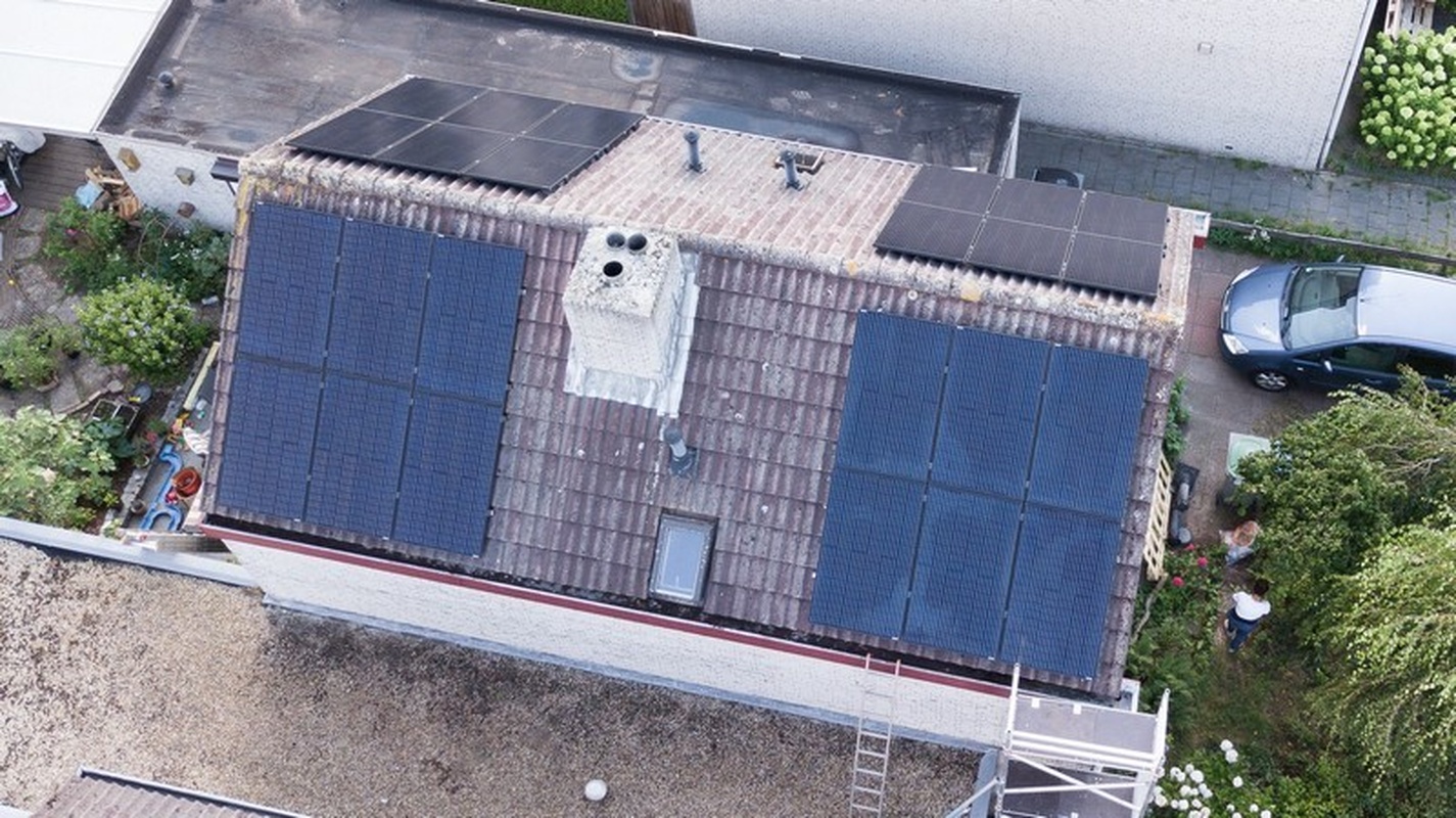

Westkant is klaar *O*
Afbeeldingslocatie: https://tweakers.net/i/bX0-8MkBPeJFAReg9dllnoat8Co=/full-fit-in/4920x3264/filters:max_bytes(3145728):no_upscale():strip_icc():fill(white):strip_exif()/f/image/FPhZaAbuAjkPHJURGBBRUAMf.jpg?f=user_large
En hij heeft er zin in! Niet slecht voor 3840 WP (op west dus) okok dit was wel een piek moment 8)
Afbeeldingslocatie: https://tweakers.net/i/Q5h-iujjxWUtKTTzlgWaE1AGf58=/full-fit-in/4000x4000/filters:no_upscale():fill(white):strip_exif()/f/image/N7tmgUaReQNXZiZO19GALzgZ.png?f=user_large
Afbeeldingslocatie: https://tweakers.net/i/Ek_IMLM_TW9d-4_gt11ingLTuIY=/full-fit-in/4920x3264/filters:max_bytes(3145728):no_upscale():strip_icc():fill(white):strip_exif()/f/image/Q8ykHyiguXziRFHO4lHowAQY.jpg?f=user_large
is de oostkant aan de beurt
Rails (deze zelf gedaan). De aarde heb ik al klaarliggen vanaf de andere kant.
Afbeeldingslocatie: https://tweakers.net/i/r2_ph750EkOvhXm0wtoS-Bvs4LU=/full-fit-in/4920x3264/filters:max_bytes(3145728):no_upscale():strip_icc():fill(white):strip_exif()/f/image/AwYfVgeca2QGcldykzDeB5CJ.jpg?f=user_large
Hier de rails voorbereid met eindklemmen (makkelijker met leggen) en de kabels in de solar construct kabelclips.
Afbeeldingslocatie: https://tweakers.net/i/5a5bEIehpPn_MzrOYfPn5ZvXr1o=/full-fit-in/4920x3264/filters:max_bytes(3145728):no_upscale():strip_icc():fill(white):strip_exif()/f/image/a9lZ35KHSw87y44caMNYX2yl.jpg?f=user_large
De solar construct kabelclips, alsof het ervoor gemaakt is (8>
Kan ook prima met tiewraps maar vond dit wel handig en fijn, zo liggen de meeste stekkers en kabels van de dakpannen af.
Afbeeldingslocatie: https://tweakers.net/i/aNBTSE5S7Mvvx2Qym0us3q4YSmg=/full-fit-in/4920x3264/filters:max_bytes(3145728):no_upscale():strip_icc():fill(white):strip_exif()/f/image/fAUwhhXCUVpjGGiSM7NlE72H.jpg?f=user_large
Afbeeldingslocatie: https://tweakers.net/i/uZeeIDmj8mKnA-oa1MTvJvAXnYU=/full-fit-in/4920x3264/filters:max_bytes(3145728):no_upscale():strip_icc():fill(white):strip_exif()/f/image/ZxDSEfMYO41Jly32fR5UjW1L.jpg?f=user_large
Afbeeldingslocatie: https://tweakers.net/i/yu_5qLm8yUIXnrPQ0knS2u6OIbY=/full-fit-in/4920x3264/filters:max_bytes(3145728):no_upscale():strip_icc():fill(white):strip_exif()/f/image/gJ6ocGQwxTDRbjIBpN3jIQB0.jpg?f=user_large
Ventilatiepijp ingekort (kan vast beter maar zo doen veel monteurs het)
Afbeeldingslocatie: https://tweakers.net/i/Q62rkkz-xImIUz5v5NMYSrbyRtM=/full-fit-in/4920x3264/filters:max_bytes(3145728):no_upscale():strip_icc():fill(white):strip_exif()/f/image/kk12APoe9up7Lnz27DxCuGg9.jpg?f=user_large
Hier mijn legplan inclusief welke stekker nou waar komt, highly recommended want de kans op fouten als je het de eerste keer doet is groot (de plus kant heeft NIET altijd dezelfde stekker, als je een afstand moet overbruggen zoals ik dan krijg je toch een extra female ertussen)
Tevens wissel ik met dit aansluitplan de oriëntatie van het paneel omdat de + en - omdraaien zodra ik van rij wissel om een lus te kunnen maken.
De Jinko's hebben het serienummer aan de voorkant en dat is een handig oriëntatie punt hoe het paneel moet komen te liggen/omhoog getilt moet worden. Je wilt de plus of min kant immers aan een specifieke kant hebben.
Afbeeldingslocatie: https://tweakers.net/i/rjmW6WPc5lhuriXftkj-mIfrCas=/full-fit-in/4920x3264/filters:max_bytes(3145728):no_upscale():strip_icc():fill(white):strip_exif()/f/image/S4NIdrniamwLKIfIqZO1Y4eE.jpg?f=user_large
There we go
Afbeeldingslocatie: https://tweakers.net/i/wdnOoIHYcmFzhTLHYv5ymSBgE4Q=/full-fit-in/4920x3264/filters:max_bytes(3145728):no_upscale():strip_icc():fill(white):strip_exif()/f/image/3cb6jD2GDfG6MkCa3GFPRdoA.jpg?f=user_large
Afbeeldingslocatie: https://tweakers.net/i/aqTGNbIzlW9sSrMBpkyZiqzvkPg=/full-fit-in/4920x3264/filters:max_bytes(3145728):no_upscale():strip_icc():fill(white):strip_exif()/f/image/sLj0HBy0A9vLHjE6rTj1OWZA.jpg?f=user_large
En dan nu het eindresultaat:
Afbeeldingslocatie: https://tweakers.net/i/2wcmymixFhLyIVhgZ3ThbBJ5gPk=/full-fit-in/4920x3264/filters:max_bytes(3145728):no_upscale():strip_icc():fill(white):strip_exif()/f/image/jNCRp4qz6VSUEA6umzH1DeFB.jpg?f=user_large
Afbeeldingslocatie: https://tweakers.net/i/MIVjAaNwc0hgm3xb3q0IdSKi9MM=/full-fit-in/4920x3264/filters:max_bytes(3145728):no_upscale():strip_icc():fill(white):strip_exif()/f/image/N0dhiz7gar1jnEBkOJpEYwde.jpg?f=user_large
Afbeeldingslocatie: https://tweakers.net/i/dUXG4T6ql3peV_VAG-HmUsOpUzU=/full-fit-in/4920x3264/filters:max_bytes(3145728):no_upscale():strip_icc():fill(white):strip_exif()/f/image/R504JkiWTQDVbU4yVUabcAe6.jpg?f=user_large
Afbeeldingslocatie: https://tweakers.net/i/lqBrg7tgYxXvHMqRW3hKtpt5TyE=/full-fit-in/4920x3264/filters:max_bytes(3145728):no_upscale():strip_icc():fill(white):strip_exif()/f/image/TjdxrGFSGT5piwPF9tz5AiY8.jpg?f=user_large
Al met al ben ik zeker tevreden. Het ging goed zonder schade en ongelukken.
Het was veel werk maar goed te doen als je handig bent.
Een beetje hulp is wel zeer wenselijk, sowieso bij het plaatsen van de panelen zelf moet je echt met z'n 2'en zijn.
Wat ging er mis?
-Het eerste paneel lag verkeerd om: (eerste) legplan niet goed uitgewerkt. En dat was niet tof want op de hoek en bovenin is de rotste plek.
-2x een stekker verkeerd geknepen, nogmaals legplan met stekker genders goed uitwerken!
-De benodigde breedte van de rails niet goed uitgerekend en was te lang, dus die moesten op het dak ingekort worden ipv op de grond. Beste is dus goed uitrekenen en evt. daarna een rail proef leggen op de grond zodat je 100% zeker bent. Neem gerust een centimeter speling, dat zie je amper terug vanaf de grond.
-6mm² AC kabel was dikke overkill voor mijn 3 fase setup. even vergeten dat het teruggeleverd wordt over 3 fasen en dat 2.5mm² in mijn geval echt genoeg is. Echt geen ramp en nu geen kabelverlies :P maar het afmonteren was wel een bitch.
-Aarde vanaf het dak beste aan de omvormer maken omdat er niet genoeg plek/aansluitingen zijn in de werkschakelaar
Tip&Tricks
-Eindklemmen en stekkers beste eerst monteren voordat je het eerste paneel gaat leggen, dat is gewoon handiger
-Doe al je losse spullen en gereedschappen in een emmer, dat is handig.
-Koop extra stekkers voor foutmarge :+
-MC4 tang is een must, net als een goede striptang (zie ook: YouTube: Mc4 connector maken)
-MC4 tools ook een must, erg goedkoop op aliexpress (bestel dus ver vantevoren:+ )
-Ik had wel valbescherming maar niet de fijne met een haak die je aan de rails kan klikken maar met een lang touw. Uiteindelijk heb ik het daarom weinig gebruikt, dit durfde ik enkel vanwege het garagedak.
Zolang je de "altijd 1 hand en 1 voet ergens aan/op" methode gebruikt kan er weinig gebeuren.
Toch moet ik vanuit veiligheidsoogpunt melden dat het sowieso aan te raden is.
Hier mijn PVoutput.org
Het presteert beter dan ik had verwacht!
To do
  1. -dakdoorvoer dichtmaken
  2. -pv stickers plaatsen
  3. -Aparte stats bouwen voor string a en b
  4. -Aarde evt nog naar de omvormer trekken als ik die speling nog heb in de kabel
  5. -Stekker van omvormer zit niet helemaal recht, wellicht dat ik de bekabeling nog opnieuw doe
  6. -De overige ventilatiepijpjes mogelijk nog inkorten
Er zijn vast nog opmerken en aanvullingen, hou het opbouwend ok? :>

@Gman, mooi verslag. Heb je nu + en - (en aarde) van één kant door een PVC buis (in de kruipruimte)?
Je schoorsteen lijkt open kanalen te hebben. Regent het niet naar binnen? Dit zelfde voor je ventilatiepan. Regen kan nu van de dakpan er boven naar binnen stromen; ook al heb je er zonnepanelen overheen. Of zie ik het verkeerd op de foto?
  • Gman
  • Laatst online: 01-11 22:44
timovd schreef op vrijdag 31 juli 2020 @ 15:15:
Ja klopt, wat is daarop tegen? het enige wat ik kan bedenken is dat er bij schade aan de kabels sluiting kan ontstaan.
Ja en ja. De schoorsteen moet nog een kap op, het is een ENORME maat en ik heb vooralsnog geen oplossing gevonden. Alle buren hebben het wel dus het is vast op te lossen. Als iemand een adres weet voor dit soort spul dan graag.
Regen zal er nu inderdaad vanaf boven zo inlopen, shit niet bij stilgestaan.
Die pijp wordt overbodig dus die kan ik later helemaal weghalen.

Hoe heet worden die DC kabels denk je? Die horen in aparte buizen. Mijn electricien was hier vrij duidelijk over...
De kabels zitten in een scherpe hoek door je dak en zijn niet thermisch geïsoleerd (open gat)
Mooie set verder. Vwb valbescherming, wel gebruiken. Ook boven je garage. Slecht voorbeeldig al kost het veel extra tijd. Je hebt maar een lijf.
Herken het fout monteren van kabels hahaha
[ Voor 4% gewijzigd door wowly op 01-08-2020 09:45 ]
Het is niet fout omdat ze toevallig richtlijnen hebben gemaakt voor domme installateurs, want opleiding in polen en Bulgarije is......
DC blijft steenkoud, een kabel met 8 ampère die er 50 kan hebben raakt niet snel onder de indruk......

wowly schreef op zaterdag 1 augustus 2020 @ 09:39:
Uitvoerig op gezocht en kwam er niet uit. Ik kan er echt heeeeeeeel weinig over vinden.
Aangezien de westkant al draaide heb ik aan de kabels gevoelt en die waren gewoon koud.
