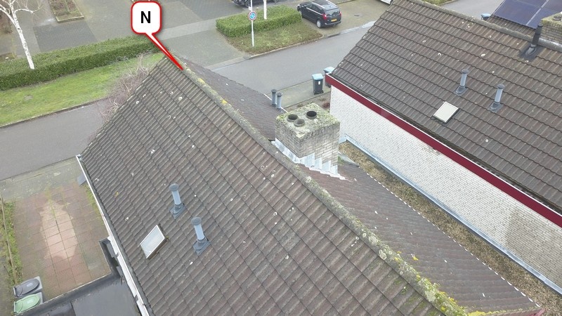

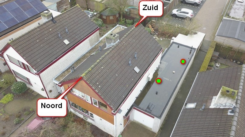

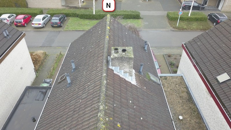

Foto's van het dak:
Afbeeldingslocatie: https://tweakers.net/ext/f/zUUGhEn2qNa8YXEXBOvfp8g7/full.jpg
Afbeeldingslocatie: https://tweakers.net/ext/f/6euWpR4KuPRTYDipOA4V8ckr/full.jpg
Afbeeldingslocatie: https://tweakers.net/ext/f/tUN2eKoI2k6mf2kFWqIzsc8W/full.jpg
Afbeeldingslocatie: https://tweakers.net/ext/f/bIABsUvD12txZcJRFkfWssWC/full.jpg
De groene bollen zijn de plekken waar ik het liefst de inverter zou willen hebben, achterin de garage of in de bijkeuken (laatste heeft de voorkeur).
Vanuit die 2 plekken kan ik goed de kruipruimte in en de kabel naar de meterkast trekken.
Al met al een mooi dak voor een PV opstelling lijkt me.
Ik heb amper schaduw, alleen van de schoorsteen. De ontluchtingspijpen zijn op te lossen.

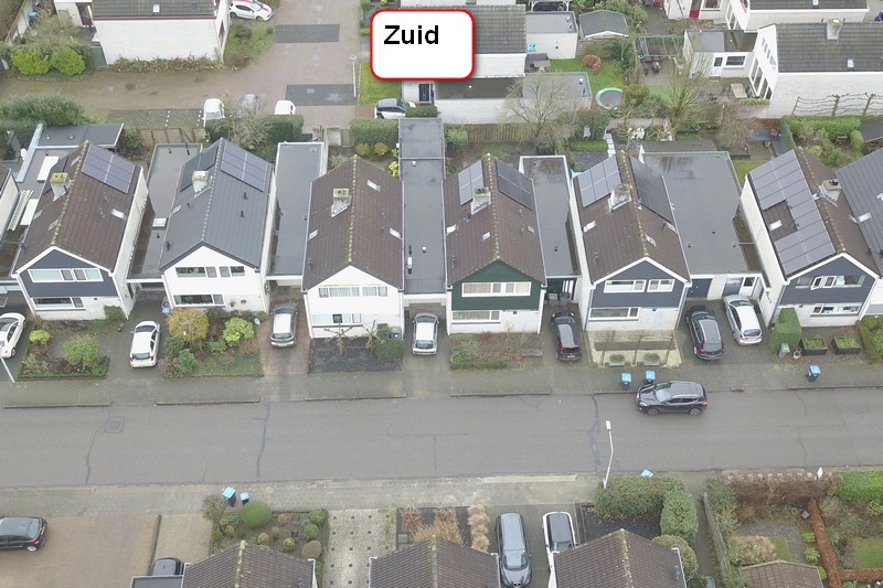

Referentie foto van de wijk (zelfde ligging huis)
Afbeeldingslocatie: https://tweakers.net/ext/f/QxE6EYA0QVH7A6s1kQeGPPfx/full.jpg
Gemixte setups maar overwegend oost/west.

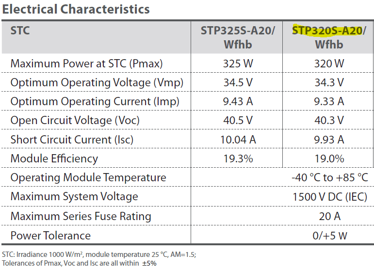

Omdat ik ruimte genoeg heb hoef ik geen hele gekke dure panelen.
320/330WP gaat het waarschijnlijk worden. De meeste aanbieders kopen deze groot in van 1 merk en kunnen daar dan een "scherpe prijs" op geven.
Ik heb BenQ en Sunpower aangeboden gekregen. Lokaal loopt er een project met Jinko panelen.

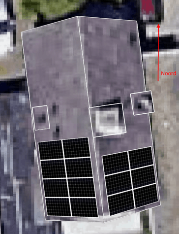

Hier 2 opties:
14 op West
Afbeeldingslocatie: https://tweakers.net/ext/f/JEnDesrth1FIyeNGGybj6F9x/full.png
Oost West

Ik zou 14 op west, 10 op oost leggen. (Allebei op eigen tracker)
West zoals buren 2 verderop (6 landschap onder nok min 4 panelen waar het raam zit)
Oost 2*2 panelen aan Noord kant, 3*2 aan Zuid kant.
Gooi op een goodwe 3600 dns of equivalent op 1 fase. Qua panelen zijn 340 watt verkrijgbaar voor 130 ex per stuk , je gaat wel een beetje knijpen maar je hebt altijd stroom.
[ Voor 3% gewijzigd door Lardman op 02-02-2020 10:54 ]

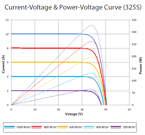

@Gman Aftoppen slaat op vermogen, niet op spanning.
  1. Neem de Voc van het paneel.
  2. Of reken uit mbv de temp coëfficient, of tel ruwweg 10% op bij die Voc.
  3. Zorg dat dit met het aantal panelen onder Vmax van de omvormer blijft.
  4. Neem de Vmp van het paneel.
  5. Zorg dat dit met het aantal panelen zo hoog mogelijk binnen het MPP bereik van de omvormer blijft.
Als je onder het MPP bereik komt kan de omvormer niet meer optimaal de panelen benutten.

Ok ik heb m door, maar met 12x 320 op west zit ik wel wat aan de hoge kant met de VMP waarde:
Suntech STP320S-A20
VOC + 10% 44.33
Spanning bij 10p 443.3
VMP 34.3
VMP bij 10p 343
Spanning bij 11p 487.63
VMP 34.3
VMP bij 11p 377.3
Spanning bij 12p 531.96
VMP 34.3
VMP bij 12p 411.6
Hier de specs van dit paneel:
Afbeeldingslocatie: https://tweakers.net/ext/f/H1u7883uLdbGKr4gCdM2WD9i/full.png
Deze IV curve is van de 325 maar nagenoeg gelijke specs als de 320
Afbeeldingslocatie: https://tweakers.net/ext/f/c8hdmc2yRTRt0dT99erAUhQP/full.png
Deze panelen worden me aangeboden door een lokaal bedrijf die ik wel mag dus misschien ga ik met hun verder.
11 om 11 lijkt mij met dit paneel de sweet spot, ruim boven 350 vmp, anders net eronder namelijk, uitgaande van VOC + 10%.
In hoeverre moet ik rekening houden met de warme en koude dagen? het maakt nogal uit voor het voltage. Is dat waarom @onetime zegt dat ik zo hoog mogelijk binnen het MPP bereik van de omvormer moet blijven?
En sunny design blijft me een SB5.0 en SB6.0 omvormer aanbieden (hoogste rendement).

@Gman Ik drukte me misschien iets te sterk uit, maar er zitten zeker voordelen aan.
De Voc-max kan eventueel anders worden geregeld, maar ik heb nog nooit gehoord dat dat ergens wordt gedaan. Je zou boven een bepaalde spannig gewoon stroom kunnen gaan aftappen / afvakkelen.
Om de Voc af te toppen. Zou een optie zijn als je nog binnen Mppt bereik blijft.
Waarom eerder hoog dan laag; enigszins afhankelijk van netspanning is 1fase rond de 360V optimaal, spanning verlagen kan efficiënter dan spanning verhogen. Daarbij levert een hogere spanning regel bereik voor schaduw-management.
(bij meer dan 4kVA komt 3fase als optie in beeld, dan is dacht ik rond de 580V optimaal)

Het heeft even geduurd maar het is zover! vandaag komen de spullen binnen.
Jinko JKM320M-60HB Cheetah Half Cel Full Black 320Wp 24x
Sunny Tripower 5kW 3 Fasen Omvormer
Alles op Solar Construct rails.
Zo ga ik het leggen:
Afbeeldingslocatie: https://tweakers.net/i/8tstBVjkFXkx46iTRN5cplXlR2w=/full-fit-in/4920x3264/filters:max_bytes(3145728):no_upscale():strip_icc():fill(white):strip_exif()/f/image/4oEs0XZEonpkrpxOmsfqHIOZ.jpg?f=user_large
De "eilandjes" zien er dan zo uit:
Afbeeldingslocatie: https://tweakers.net/i/z0_xBkPft9H03vtQhMEJeNx4kgA=/234x176/filters:strip_icc():strip_exif()/f/image/7I5eRckhwuq8ORBumcRIp0la.jpg?f=fotoalbum_medium
Qua bedrading en rekening houdend met een zo klein mogelijke inductielus heb ik het volgende bedacht:
Afbeeldingslocatie: https://tweakers.net/i/_pqtUETbT0RlakRA45-8Oz4sBMI=/full-fit-in/4920x3264/filters:max_bytes(3145728):no_upscale():strip_icc():fill(white):strip_exif()/f/image/CK1PmP1k0V6HOmRcokVH8If5.jpg?f=user_large
Is dat ok zo?
