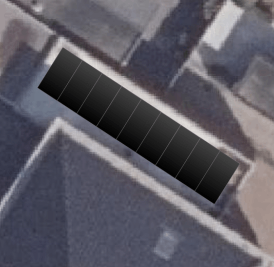

Nu ik bezig ben zit ik af te vragen of een DYI windscherm nut heeft. Ik vind het toch vrij open. Deze Valkbox is jarenlang op de markt en mag hopen dat het uitgebreid getest is.
Ja dat zal zeker nut hebben, ik vind het ook niet meer dan normaal dat je het windgat afdekt.
Ik ben niet helemaal thuis in de platdak systemen maar ik heb systemen gezien waarbij zo'n plaat erbij zit.

Zhou schreef op woensdag 22 juli 2020 @ 09:30:
Ja, ik ga het veranderen, bedankt.
Niet alleen voor de wind, maar ook voor het zicht zou ik het dicht maken ja.
Met een zonnepaneel van 50/60 cm breed haha

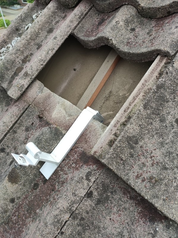

  • ilife
  • Laatst online: 20-10 11:02
Een van de leveranciers waarvan ik de offerte niet heb geaccepteerd gaf mij het volgende aan:
Let wel op de montage techniek: ophangen aan de panlatten, of schroefmontage aan het dakbeschot.
Wij werken met schroefmontage.
Ik denk dat de kollega hangmontage doet (met Clickfit o.i.d.). Dat monteert heel snel.
Nadeel van deze techniek is dat er op enig moment panbreuk optreedt, en daarna lekkage. Zo staat het gewoon in de folder van de fabrikant. Zie de offerte link naar onze website.
Herkennen jullie dit? Ik ben het nog nergens tegengekomen. Ik heb dus een offerte getekend op basis van ClickFit icm pannendak.

Ik heb afgelopen weekend zelf zulke haken gemonteerd (van Solar Construct).
Dat ziet er zo uit:
Afbeeldingslocatie: https://tweakers.net/i/xD_ImRSVtFfLIc8N0lksy3HI7oI=/full-fit-in/4920x3264/filters:max_bytes(3145728):no_upscale():strip_icc():fill(white):strip_exif()/f/image/64Cbc6jSlfMrWOBmW5lA3Z7K.jpg?f=user_large
Ik mocht van de ervaren PV legger niet op de rails gaan staan bij de haken ivm panbreuk maar wel ertussen.
Ik heb me buiten die regel verder niet ingehouden met lopen op de rails en alles is nog heel. Mijn pannen zijn +40 jaar oud.
Dit systeem wordt erg veel gebruikt weet ik, ik denk dat het wel goed blijft, maar misschien kunnen de meer ervaren PV'ers hier wat over roepen.

ilife schreef op woensdag 22 juli 2020 @ 16:13:
Slap verhaal om je te lokken naar zijn bedrijf denk ik
Is misschien met betonpannen minder relevant, maar met keramische pannen zeer zeker.
Dus heb je wat oudere dakpannen, dan is dit wel een dingetje.
Plus dat vastschroeven aan je dakbeschot veel meer kracht kan opnemen dan een dakhaak ophangen aan een panlat...
Maar schroefmontage is dus duurder om aan te brengen dan simpel een dakhaak om een panlat te schuiven, vandaar het verschil in prijs waarschijnlijk.
De niet geaccepteerde offerte gaat dus voor een degelijke montage ipv even snel erop knallen en dan hopen dat je panlatten in de loop van de tijd geen sterkte verliezen en er geen extreem stormpje er met je panelen vandoor gaat. Breken van pannen kan alleen tijdens montage gebeuren, niet daarna.

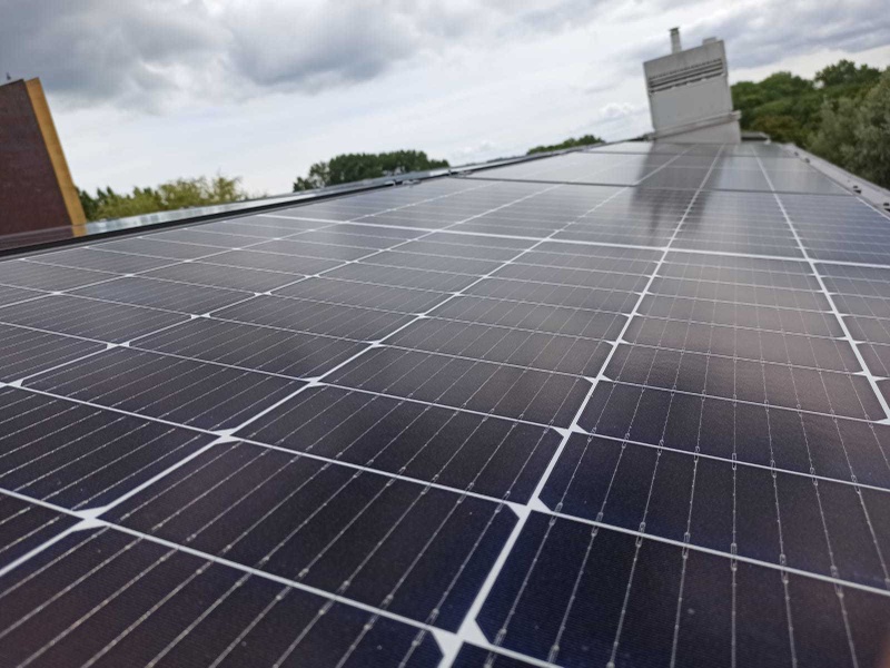

Hoi lezers,
Na wat verdiepen links en rechts en vooral hier en het vullen van een winkelmand met panelen, omvormer en montagesysteem, heb ik "alleen nog" de bekabeling nodig.
Mijn voorlopige keuze is 18 panelen Jinko Solar 335 wp Cheetah (Half-Cells 1500V en een Sunny Boy 6.0-1AV-41 omvormer. De site gaf de mogelijkheid om dan uit te rekenen, wat ik aan montage nodig had, maar qua kabels is dat nog niet zo eenvoudig, tenminste, voor mij niet.
Is er zo wat van te zeggen? Welke kabels? Welke dikte? Welke soort etc?
Het zou een oost-west-opstelling worden, zoals op de tekening is te zien.
Bij voorbaat dank!
Afbeeldingslocatie: https://tweakers.net/i/I8cuC1Pdjzcurzy7_1hWpBSWZec=/800x/filters:strip_icc():strip_exif()/f/image/MCe1R5yBpKCw7VQZlBd2zbhu.jpg?f=fotoalbum_largeAfbeeldingslocatie: https://tweakers.net/i/nLQT5KzoOEqfxi1mOzApruaFP54=/full-fit-in/4920x3264/filters:max_bytes(3145728):no_upscale():strip_icc():fill(white):strip_exif()/f/image/xhyjr2CpHPJDGT8sBKB39Z9p.jpg?f=user_large

Het heeft even geduurd, maar het ligt er op. 23 x Longi solar 375 Wp op Enphase Micro's 7+.Afbeeldingslocatie: https://tweakers.net/i/20nT0_lnQNt__PXoObPoVT6_3XE=/800x/filters:strip_icc():strip_exif()/f/image/193K4T43GW3DnBItDsIjPQ9k.jpg?f=fotoalbum_large
Afbeeldingslocatie: https://tweakers.net/i/sVx1HS5ZYAiVzwnHY-LDsKcmYXk=/800x/filters:strip_icc():strip_exif()/f/image/DouqQQr4hQgQ9a8E46RwQU4Q.jpg?f=fotoalbum_large
Afbeeldingslocatie: https://tweakers.net/i/Qhov1nb6njS6Re5GdVfc4P_iZHY=/800x/filters:strip_icc():strip_exif()/f/image/zFnZ390PCTTicTXrSEsnJdJd.jpg?f=fotoalbum_largeAfbeeldingslocatie: https://tweakers.net/i/PGcS7d3VzTarS-QxJU3GXf_ZqEg=/full-fit-in/4920x3264/filters:max_bytes(3145728):no_upscale():strip_icc():fill(white):strip_exif()/f/image/71XdAfYBTjrl0LVTHaJArABn.jpg?f=user_large

Ben de laatste tijd een beetje aan het rekenen voor verschillende opstellingen. En kwam met mijn berekeningen uit dat het net best rendabel zou zijn om panelen voor een groot deel in de schaduw te leggen.
Specifiek voorbeeld:
Afbeeldingslocatie: https://tweakers.net/i/EqH7fBvArLIY-bZJvOtiiuohwxQ=/full-fit-in/4000x4000/filters:no_upscale():fill(white):strip_exif()/f/image/GG3Gk1cN1ivkgMincoI4OWnI.png?f=user_large
Dus panelen op het Noord-Oosten en voor een groot deel van de dag in de schaduw.
Volgens Solar Monkey zou ik dan op zoiets uit komen:
Afbeeldingslocatie: https://tweakers.net/i/06tMTOC9p6W2QFNwXDnYXfam7T4=/full-fit-in/4000x4000/filters:no_upscale():fill(white):strip_exif()/f/image/vsi8ZRZKEGzjgKVeKscZ3Ixe.png?f=user_large
Zoals als te verwachten zwaar sub optimaal. Met een gemiddelde van 0.58 kWh/Wp
Klinkt als een slecht idee totdat ik wat verder ging rekenen.
Longi 445W panelen op APS QS1 micro-inverters (wel nodig om er nog wat uit te persen) en wat plat dak beugels. Kom ik op ongeveer 60 cent per Wp om het zelf te leggen (inclusief btw). Later we er even 60 cent per Wp voor maken inclusief overige kosten en na aftrek btw.
Even rekenen per 1000Wp:
Investering 600 Euro (1000 *60 cent)
Opbrengst per jaar 127 Euro (1000*0.58*0,22)
Dus toch nog een rendement van 21% per jaar per geïnvesteerde Euro

Omdat je geen manuren rekent voor het leggen kan het er wel uit ja. Prima zo.

Als je het zelf kan leggen en voor leuk prijsje wat kan krijgen, zeker doen. Hier een zelfde situatie. Heb onlangs de uitbouw en garage volgelegd, 3840Wp op 3x APS QS1 voor 2000 euro ex BTW. Op de uitbouw liggen nu 4x320Wp op 10 graden helling richting noord-oost.
Afbeeldingslocatie: https://tweakers.net/i/nmt76pQuvEzcdpcI9yz8H0UoN10=/full-fit-in/4000x4000/filters:no_upscale():fill(white):strip_exif()/f/image/aD5kOPGrLPRB8E1kJ4fupSEp.png?f=user_large
Op een strak blauwe dag 4kWh.
21 juli begon hier redelijk blauw, maar in de middag veel bewolking. Door dat diffuse licht 4,83kWh
Afbeeldingslocatie: https://tweakers.net/i/bJAPj4EGJapA6-9LYW--eI8FaVE=/full-fit-in/4000x4000/filters:no_upscale():fill(white):strip_exif()/f/image/0tM7U2hDtf4hd56bQzSTykyY.png?f=user_large
Afbeeldingslocatie: https://tweakers.net/i/nRsB7kwW4Jo5yPP1d2-jcs_VO5s=/full-fit-in/4000x4000/filters:no_upscale():fill(white):strip_exif()/f/image/mcUS96p0rAmPivelpVp7Uiif.png?f=user_large
Op 23 juli was het hele dag bewolkt hier en toen door het diffuse licht 3,5kWh. En als salderen verdwijnt, mooi direct verbruik door de EV te laden met de Zappi ;)
[ Voor 6% gewijzigd door Ophidian op 25-07-2020 10:34 ]

greatgonzo schreef op zaterdag 25 juli 2020 @ 15:25:
idd.. als je buren besluiten te vertrekken mag de nieuwe bewoner ze er gewoon afhalen.. je zit op hun domein..
* greatgonzo zit klaar met chips en popcorn voor de volgende aflevering van de Rijdende Rechter ;)
ik ook...
Ben ook benieuwd wat er gebeurt als er schade aan het dak van de buren ontstaat en er niets op papier staat...

mongkut schreef op zaterdag 25 juli 2020 @ 19:29:
Buren gaan nog lang niet verhuizen, en oost west, ze staan op het zuiden, als ze anders liggen heb ik lat van schaduw.
tot de buurman vreemd gaat.. of zij haar baan verliest, enz enz..
Je moet het zelf weten hoor, maar ik zou nooit PV over de erfgrens leggen. Je krijgt er inderdaad heibel van.
Wij hadden hetzelfde hoor.. kwam 30 cm te kort.. scheelde ff 5 panelen. Ontzettend zonde.. maar ik vind niet dat je het kan maken
[ Voor 3% gewijzigd door greatgonzo op 25-07-2020 20:19 ]

greatgonzo schreef op zaterdag 25 juli 2020 @ 20:18:
Waar maakt iedereen zich druk om :? 8)7
Als ik ... krijg, heb ik ook pech.
Dan haal ik er 2 vanaf en plaats ze aan de voor of achterkant van mijn huis, middagje werk en klaar...
Maar stel dat ze verhuizen, in 2 jaar tijd heb ik mijn 4.4 Kw installatie al weer terug verdient, en zo liggen ze ideaal.

mongkut schreef op zaterdag 25 juli 2020 @ 20:25:
fair enough.. als je zelf handig bent zou ik het misschien ook wel overwegen..
jammer dat die extra kwh op gaat aan appeltaart bakken elke week ;)
