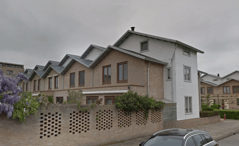

Ik heb een offerte die ik graag aan jullie wil voorleggen. Gezin van 3 personen, verbruiken ongeveer 4700 kwh per jaar en willen graag investeren in zonnepanelen. Ons dak is opgebouwd uit drie delen. Wij wonen niet op het hoekhuis maar eentje ernaast:
Overzicht (noorden omhoog) -->

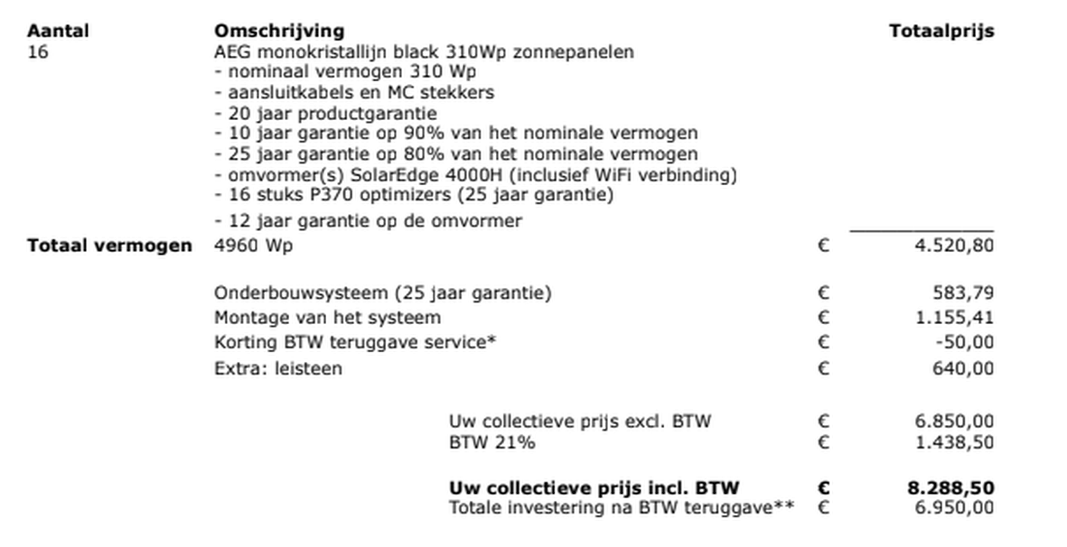

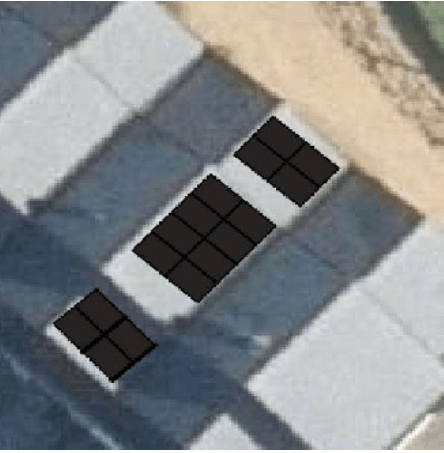

We hebben een offerte opgevraagd bij een leverancier die via onze gemeente (via Winstuitjewoning) wordt aangeraden. Deze leverancier wil graag 16 panelen plaatsen op ons dak, op de volgende manier:
Afbeeldingslocatie: https://tweakers.net/i/rWdh3Ubi7g0hkVinCWmPMRW1FnQ=/full-fit-in/4000x4000/filters:no_upscale():fill(white):strip_exif()/f/image/ew5vmXFry5DOQnLyhgKUtnvA.png?f=user_large
De inhoud van de offerte -->
Afbeeldingslocatie: https://tweakers.net/i/H19B6MIiIatOz0OM_dFuEJCeezE=/full-fit-in/4000x4000/filters:no_upscale():fill(white):strip_exif()/f/image/kjWb8mOEU0VSHl747e8wA5LA.png?f=user_large
Wat denken jullie van de offerte? Ik denk dat het werken met optimizers hier wel op z'n plaats is, gezien de configuratie van het dak. Eens? Nog tips of dingen waar we op moeten letten?

Begin eens met de exacte maten van de dakvlakken. Het zou zomaar kunnen dat er (veel) meer panelen op het hoge dak kunnen.

zou het niet slimmer zijn die panelen die op het voorste gedeelte ingetekend staan, aan de achterkant op noordwest te leggen? Heb je in de avond ten minste ook nog wat opbrengst. Qua totale productie zal het weinig schelen denk ik, zuidoost is natuurlijk gunstiger maar daar aan de voorkant liggen ze het grootste deel van de dag in de schaduw...
Qua optimisers: ik denk dat je de midden- en achter panelen op ZO prima met zijn 12'en op een string-omvormer kunt gooien. Alleen die 4 panelen op het voorgedeelte (of op NW achter dus) wil je natuurlijk niet in diezelfde string hebben zonder optimisers. Of je daarvoor alles op SolarEdge moet doen, of beter een stringomvormer en een losse micro-omvormer voor die 4 panelen kunt doen, zou je zelf ff uit moeten rekenen.

Check, goeie. Ik ben nu niet thuis, maar ballpark figure is iets meer dan 15 m2 dakoppervlak.

Er is nog geen schouw op locatie geweest, alles is op afstand bepaald. Ik zou een beter gevoel hebben als iemand de situatie ter plaatse komt bekijken.
Op het hoge dak zit aan de NW-kant een klein pijpje voor de CV-ketel. Aan de ZO-kant zijn alle drie de daken leeg.

In plaats van die 4 panelen op het achterste dak zou ik er liever 4-8 hebben richting NW, en dan geen SolarEdge en geen AEG. Omdat het niet zo steil is maakt het niet zoveel uit dat het richting noordwest is.
Die NW panelen gaan het daarnaast vaak nog aardig goed doen aan het begin van de avond. Handig voor na 2023 als de salderingsregel wordt afgebouwd.
Hier wat ik zou doen, die slechte 4 panelen op ZO weglaten en op NW 4 op het kleine dak en 4 op het grote dak, dat kan vast zonder veel last van schaduw van het pijpje.

5008 euro excl btw inclusief installatie voor 6800 Wp = 0.74 euro / Wp
En dat is inclusief 40 leihaken die Winkelman kennelijk zonder meerkosten installeert.
In de offerte heb ik overigens ook nog 40 standaard pandak panhaken meegenomen. Die kunnen er zelfs nog uit dus dan wordt het nog goedkoper.

Als bonus ben je dan ook meteen van SolarEdge af, dus dan heb je minder op je dak wat kapot kan.
edit: ik schrik zelf ook van het prijsverschil, de andere aanbieder zit op 1.40 euro / Wp dus het scheelt bijna de helft qua bang/buck en tvt
