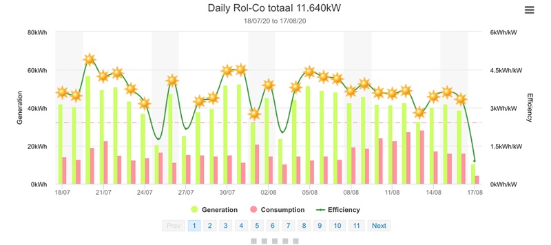

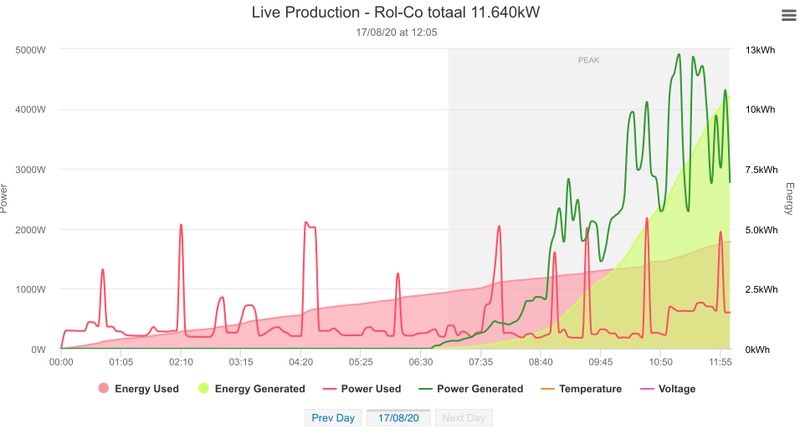

Termy schreef op maandag 17 augustus 2020 @ 11:18:
Bedankt :). Ik besefte het eerder niet dat kwartieruitlezing niet wezenlijk anders is dan per dag en er dus zowel verbruik als teruglevering in kan zitten. Enige jammer is nu dus dat ik geen inzicht heb in ons daadwerkelijke verbruik :/.
Klopt, zo slim is die meter nou ;)
Als je dat wilt weten kan je het beste een kWh meter in de meterkast monteren na de hoofdschakelaar en de pv voor die meter aansluiten (wel met eigen beveiliging natuurlijk) dan heb je een bruto verbruiksmeter.
Die kan je dan weer op diverse manieren uitlezen of naar pv output sturen waar de pv ook heen gaat en krijg je inzicht. Zo dus. :)
