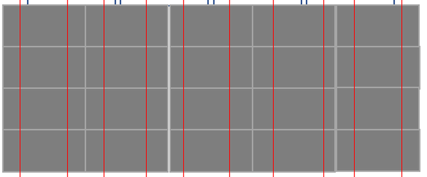

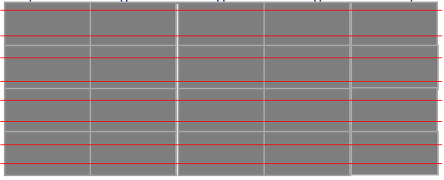

Wie weet in hoeverre het problematisch is om 2x1m panelen op de korte zijde te monteren op de rails? In dit geval gaat het om meerdere 2x1m panelen in landscape, liefst met horizontale rails dus. Verticaal zou wel kunnen, maar is minder mooi met 5 naast elkaar.

Rimco schreef op donderdag 7 mei 2020 @ 14:57:
Wat zegt de fabrikant? sommige hebben belasting tabelen in de product informatie staan. Het probleem met teveel doorbuiging door wind of sneeuw is o.a. microcracks.

@twain4me De datasheet laat maar weinig zien, maar kan ook geen andere bron vinden. Enige wat ik wel zie is dat de datasheet enkel montagegaten aan de lange zijde laat zien.

Rimco schreef op donderdag 7 mei 2020 @ 15:13:
uit de montgae handleiding van JA solar. misschien hebben jouw panelen er ook wel 1
Afbeeldingslocatie: https://tweakers.net/i/8-LuBvKPlBv3hTfDoDuiAh3gOSA=/234x176/filters:strip_icc():strip_exif()/f/image/qIKHvJAOtgAIkltsroCSGY03.jpg?f=fotoalbum_medium
Het komt erop neer dat je de panelen nog maar voor minder dan de helft belasten, zonder berekening zou ik het niet zomaar doen.

@twain4me Het plaatje is een beetje klein ;) Goeie kans dat het dan toch verticaal wordt, ook omdat de kosten voor de rails bijna verdubbelen horizontaal.

Rimco schreef op donderdag 7 mei 2020 @ 15:28:
is klikbaar :P je mag formeel geen grote plaatjes posten, dan krijgen sommige mensen een lamme vinger van het scrollen
edit: horizontaal is toch goedkoper?.. of doe je de rails vertikaal niet dubbel?

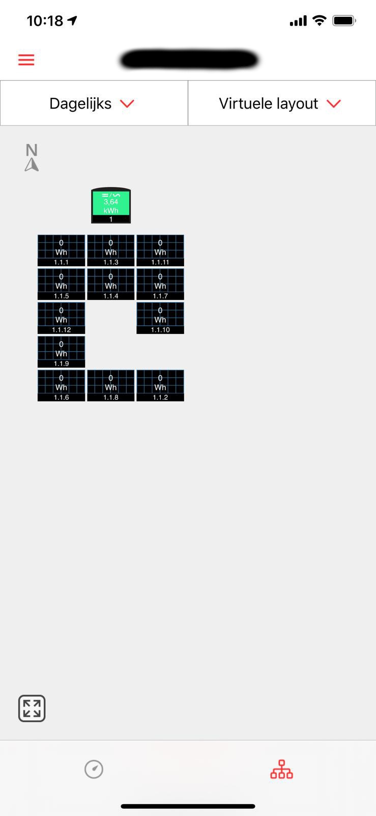

My-life schreef op donderdag 7 mei 2020 @ 14:20:
Is de SolarEdge Site Designer niet meer bruikbaar zonder installateur account?
Jawel, daar loop ik ook niet tegen problemen aan, maar ik wilde toch even checken hoe het zat. Aangezien ze voor die optimizers duidelijk 60 of 70cells aangeven en de panelen 120cellen hebben.
Kwa specs kan het -volgens mij- echter wel gewoon.

reneeke1970 schreef op donderdag 7 mei 2020 @ 15:39:
En als je in het frame, nou eens aluminium koker lijmt van precies die 40 mm hoogte, of desnoods hard houten balkje, dan heeft je paneel wel ondersteuning tegen door zakken, die opvulling ligt dan op je rails.
Deze snap ik niet helemaal. Als de panelen in landscape op horizontale rails liggen heb ik 2 plekken voor zo'n koker:
Lange zijde, maar daar zitten de rails niet.
Korte zijde, maar dat is het probleem niet.
Ter illustratie, dit zou de situatie zijn:
Afbeeldingslocatie: https://tweakers.net/i/TNUC5e74SrowSfZxZjNOlEpHsbg=/full-fit-in/4000x4000/filters:no_upscale():fill(white):strip_exif()/f/image/hRrVQAVHd9iT6jhj4q9Numnd.png?f=user_large
Nu lijkt het er op dat dit zowel duurder en minder stevig is dan:
Afbeeldingslocatie: https://tweakers.net/i/qG2LYftYzHexevcUFnbheIQug10=/full-fit-in/4000x4000/filters:no_upscale():fill(white):strip_exif()/f/image/5yXBGoAn2Pl5INO4sBmxq2Sm.png?f=user_large
Die laatste is wellicht wat minder mooi omdat je dan de rails langs de onderkant er uit ziet steken, maar daar moeten we het dan maar mee doen ;)

Rimco schreef op donderdag 7 mei 2020 @ 21:16:

Koker laat je oversteken van lange zijde naar lange zijde, zodat ze kruislings over de horizontale rails komen te liggen.

@reneeke1970 Nu snap ik hem, een extra stuk frame in het midden eigenlijk, duidelijk :)

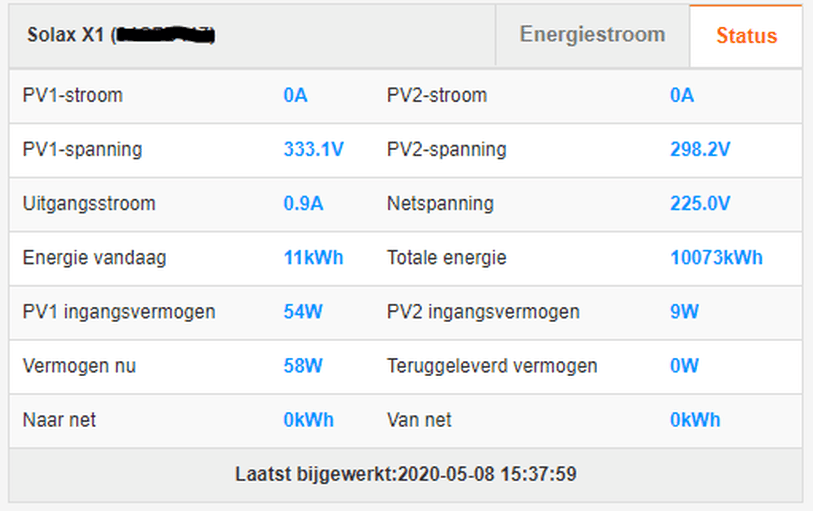

Eergisteren viel mijn opbrengst weg en de omvormer gaf aan dat er een fout was. Had contact opgenomen met de installateur en die had het een en ander doorgestuurd naar SolarEdge. Er zou een optimizer vervangn moeten worden.
Echter zag ik na een paar uur dat er weer opbrengst was. Ook gisteren en vandaag heb ik opbrengst.
Als ik kijk naar de opbrengst per paneel dan zie ik alles op 0 staan.
Afbeeldingslocatie: https://tweakers.net/i/dVQqdShjgo-a90cfzvTQ8AtAFV4=/full-fit-in/4920x3264/filters:max_bytes(3145728):no_upscale():strip_icc():fill(white):strip_exif()/f/image/ePD8oMDmfju34zh7KAttA2E1.jpg?f=user_large
Staan die optimizers uit of gaat er nu wat anders mis?

Ben bezig met het bedenken hoe ik m'n bestaande systeem nog verder kan uitbreiden, ik heb nog 1 mppt vrij op m'n omvormer. Stukje plat dak waar ik ongeveer 4 panelen kwijt kan, met aangrenzend een stukje schuin dak met 55 graden helling, waar ik nog ongeveer 3 panelen zou kunnen leggen. Oriëntatie zal ongeveer WNW worden.
Voor wat betreft de verschillende hellingshoeken:
Kan ik dit met optimizers nog aan elkaar zetten op 1 string en zo ja, dan optimizers op het schuine gedeelte of op het platte dak?
Alle twee de daken....

Hmm, dan nog maar eens even verder nadenken/puzzelen.
Ik kan de BTW niet meer terug vragen voorlopig. Als er dan ook nog 7 optimizers overheen komen wordt de lak duurder dan de brief, vrees ik. 8)7

Blackraven schreef op vrijdag 8 mei 2020 @ 11:50:
Het enige wat je kunt doen is 2×3 panelen plaatsen. Dan moet je wel panelen nemen met een laag ampère, laten we zeggen max 6, en dan zet je twee panelen parallel op één tigo,die gaat tot 475 watt dus als je 2×270 wp of zo daar op zet ist geen probleem. De vraag is dan alleen of de spanning van die drie panelen voldoende is voor je omvormer.
Dat vierde paneel kan er dan nog wel bij maar die moet dan weer alleen op een tigo,en dat moet het liefst een paneel zijn met wel een hoge stroom. Liefst 9/10 ampère

  • Metalfreak
  • Laatst online: 15:45
Metalfreak
Hoije woh!
Ik heb sinds kort een huis gekocht waar al 14 zonnepanelen op zitten en de opbrengst is dagelijks zeer goed te noemen. Maar nu vandaag valt het zwaar tegen, tot ongeveer 12 uur heeft het al 10,9kWh opgeleverd, maar daarna is 'ie dramatisch ingekakt. Nu levert het systeem volgens de omvormer nog maar zo'n 60/70 watt, terwijl de zon toch zeker wel aanwezig is (toegegeven, er zit een heel licht wolkendekje voor, maar dat mag geen naam hebben, als ik omhoog kijk word ik vberblind).
Ik heb wel vanaf vandaag toegang tot de Solax portal aangezien de vorige bewoner er eerst nog aan gekoppeld was, maar dat kan geen oorzaak zijn. Zo ziet de grafiek eruit:
Afbeeldingslocatie: https://tweakers.net/i/Q_FFsX5q6ArlOlRsd-vAbqWAbLQ=/800x/filters:strip_exif()/f/image/eoRDbTAwYuAMJx4ZSCDx1aqt.png?f=fotoalbum_large
Ik ben nieuw in dit wereldje, dus vraag me af of dit normaal is of niet. Mij lijkt van niet, maar goed.
Het is een Solax X1 Boost omvormer.
Aan mensen die me ipv mijn gebruiken: hebben jullie in het echt ook zo'n spraakgebrek?
  • reneeke1970
  • Laatst online: 10:06
reneeke1970
Metalfreak schreef op vrijdag 8 mei 2020 @ 16:17:
En wat zegt display omvormer zelf want dit lijkt toch wel defect te zijn

  • Metalfreak
Metalfreak
Hoije woh!
reneeke1970 schreef op vrijdag 8 mei 2020 @ 16:34:
Display omvormer geeft dus aan dat er maar 60 watt wordt opgebracht.
Er zijn 2 strings aanwezig en het voltage lijkt van beide wel te kloppen.
  • Speedfightserv
  • Laatst online: 13:39
Metalfreak schreef op vrijdag 8 mei 2020 @ 16:35:
Met een DC ampere tang kan je dat nameten,
als je in de portal naar omvormers ga en op het serienummer van de omvormer klik krijg je wat meer info bij realtime weergave. kan je daar eens een screenshot van tonen?

  • Metalfreak
Metalfreak
Hoije woh!
Speedfightserv schreef op vrijdag 8 mei 2020 @ 16:39:
Yep, bij deze:
Afbeeldingslocatie: https://tweakers.net/i/igWSix7YqEeqaGDS4PTLdwkrgVk=/full-fit-in/4000x4000/filters:no_upscale():fill(white):strip_exif()/f/image/5AX4lGDm7lxdv71QrR3rRSAY.png?f=user_large
En dit geeft het display aan voor die twee inputs.
Afbeeldingslocatie: https://tweakers.net/i/RXmVJwmBIARxABQVlpoK9IZ-rjk=/800x/filters:strip_icc():strip_exif()/f/image/aVBqJX3qSSC8Tj7KPplEddKm.jpg?f=fotoalbum_large
Afbeeldingslocatie: https://tweakers.net/i/kFUVSu1gKS9BsyWQ8XMHDTSn_h0=/800x/filters:strip_icc():strip_exif()/f/image/2I5Ty0RmE0KL1ETxgqp9bMNS.jpg?f=fotoalbum_large

  • Metalfreak
Metalfreak
Hoije woh!
Nou ja, ik heb zowel het serienummer van de Wifi dongle als van de omvormer zelf geprobeerd, maar beide pakt de site niet.
En blijkbaar is dit een gevalletje "Don't troubleshoot, reboot". Zekering uitgezet, weer aangezet, omvormer start opnieuw op en loopt weer lekker op :)
Afbeeldingslocatie: https://tweakers.net/i/vHOuibHMt989GFhxvZi8T9AkFno=/800x/filters:strip_icc():strip_exif()/f/image/9kf6q0qyCHJI3D76TWCTLYRP.jpg?f=fotoalbum_large
