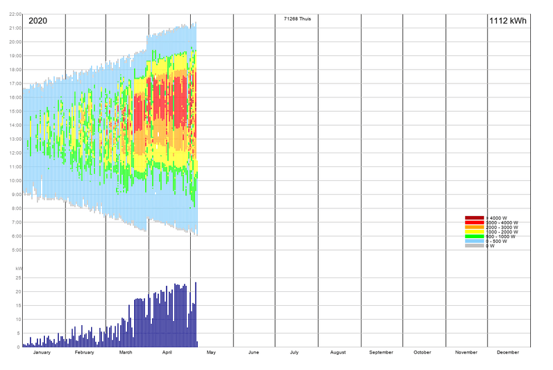

Heeft er iemand nog een tip om een solar DC kabel veilig te verlengen zonder MC4 connectors ?
PVoutput van mijn 4950Wp

Voor de Growatt-gebruikers die een jaaroverzicht willen hebben van hun PV-installatie heb ik een Python-script gemaakt te vinden op https://github.com/JThKnoop/Solarview
Dit is de stand op 5 mei 2020
Afbeeldingslocatie: https://tweakers.net/i/VbofmQZNV1o1sS1YA3F0fbOcnHM=/800x/filters:strip_exif()/f/image/l4DoDLkfJ9OXQyKJhtvUxiph.png?f=fotoalbum_large
