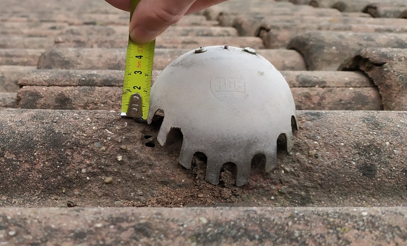

Ter voorbereiding voor het plaatsen van zonnepanelen heb ik ondertussen al 1) de hele oude zonnecollector verwijderd 2) een dakraam verwijderd 3) een dakraam verplaatst en 4) de pijp van de mechanische ventilatie vervangen door een speciale lage ventilatiepan.
Nog een paar pijpjes verplaatsen/vervangen, het lood op de schoorsteen vervangen en het dak is er bijna klaar voor.
Ik heb ook nog een aantal van deze gevallen op het dak zitten. Kan ik deze laten zitten of gaat dit niet passen (met Clickfit EVO) ?
Afbeeldingslocatie: https://tweakers.net/i/gwRIVZYEz1DEaaaUlDFgYt1AIGY=/800x/filters:strip_icc():strip_exif()/f/image/l7ucxS9377lSfKq8kC36Hoam.jpg?f=fotoalbum_large
  • FD2
  • Laatst online: 03-11 13:56
FD2
Dat gaat passen als het niet net onder een panaalframe terecht komt.

rube schreef op zondag 3 mei 2020 @ 13:50:
Ze zorgen zo te zien op wat voor manier dan ook voor slijtage aan de dakpan. ik ken ze niet, is het ventlatie voor onder de pannen ofzo?

@twain4me Een lijkt op de standleiding van riool aangesloten te zijn (ontluchting). Die kan ik dan ook niet zo makkelijk verwijderen (wellicht wel vervangen door een dakpan in betere staat). De andere 4 op het dak zijn denk voor ventilatie onder de pannen (nog niet gecontroleerd of er iets onder zit)
@FD2 Ok, dat kan ik even uit gaan meten.

@rube , gaat best passen, de rail is al 38mm hoog, en dan heb je nog de hoogte van de dakhaak.Afbeeldingslocatie: https://tweakers.net/i/OPZAgE2gOfirrE-ZKOYcMeXOQH4=/full-fit-in/4920x3264/filters:max_bytes(3145728):no_upscale():strip_icc():fill(white):strip_exif()/f/image/M9R4SkihNaxeITwYob4qowCb.jpg?f=user_large

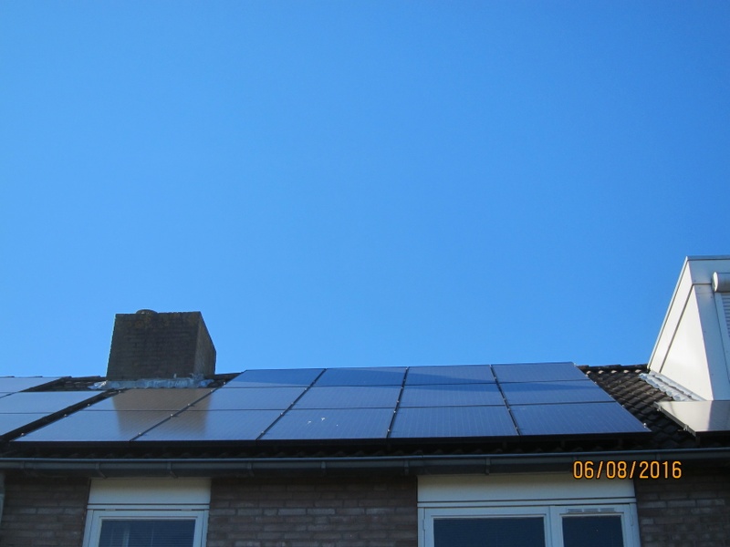

Ik heb
1 string van 7 panasonic panelen op 1 omvormer met schaduw (Zuid boven)
1 string van 7 panasonic panelen op 1 omvormer zonder schaduw (Zuid onder)
3 stringen van 5 SF op noord (die mag je vergeten)
Shade-fix aan (in alle sma's)
https://snapshot.raintank...WWnZvV7VKfNMKShoo8VKqHJ8X
Shade-fix uit (in alle sma's)
https://snapshot.raintank...fSEcuky6BG582QtwbOEBeEe3y
Geen optimizers.
Ben benieuwd naar je reactie (maar ik ben maar een simpele jip)
Beide dagen in pvoutput.
https://pvoutput.org/comp...8&df=20200420&dt=20200421
Foto schaduw ochtend (dakkapel buren)
Afbeeldingslocatie: https://tweakers.net/i/kp7LU1FGb8PB9BeFOGDBCSHaIFE=/800x/filters:strip_icc():strip_exif()/f/image/VEPirzym1RYF9FGo7YiIpmyA.jpg?f=fotoalbum_large
Foto schoorsteen avond
Afbeeldingslocatie: https://tweakers.net/i/PmY7wrzeUCv1SAVq_rYXs7n02IY=/800x/filters:strip_icc():strip_exif()/f/image/mpdEJRsPcXZOnBG4x4fKq2PJ.jpg?f=fotoalbum_large
[ Voor 15% gewijzigd door AUijtdehaag op 07-05-2020 21:32 ]

  • AUijtdehaag
AUijtdehaag
Je kunt kijken naar de DC spanning en DC stroom van zuid boven (die heeft de schaduw)
De Sma mppt tracker, wanneer deze juist werkt (shade-fix aan) zorgt er dus voor dat niet alle panelen in 1 string inkakken, maar hooguit diegene met de schaduw.
Omdat het 2 exact dezelfde stringen zijn, zie je ook het verschil onderling. (met en zonder schaduw)

Over schaduw: Mijn ervaring is: Maak je niet druk
Ik heb op 105graden (kompas), dus Oost met beetje zuid bij 36graden helingshoek een set uit 2010 met een simpele Fronius IG25: ik haal ~74% ondanks het feit dat er een schoorsteen op het midden van de dag een flinke schaduw over 1 paneel werpt (schaduw schuift zo drie panelen over).
Die 75% is 3,5%. lager dan de voorspelling uit de openingspost.
3.5% x2.88kWP = 100kWh p jaar = eur 20. TVT was 8 jaar, dus alleen een SMA met meerprijs van minder dan eur 160,- die dan al het schaduweffect opheft had beter resultaat gehad. Zodra de fronius er mee stopt zal ik zeker naar een SMA kijken , maar die mag niet teveel meer kosten dan een goodwe of omnik of iets anders chinees.
Daarnaast heb ik 2 sets op West, 285graden met 36graden hellingshoek; opbrengst 57%-63% op simpele Omniksol omvormers.
Volgens de OP 67% opbrengst, terwijl ik
a/ een flinke dakkapel heb die veel schaduw werpt gedurende 2-3 uur per set
b/ Op Zuid 2 grote bomen
c/ Op West ook 1 grote boom
heb.
Kortom: ook hier 8 jaar TVT, omvormer/optimiser die "de schaduw laat verdwijnen" mag maar eur 200,- meer kosten.
Toen ik in 2010, 2012 en 2014 deze sets liet plaatsen zei bijna elke leverancier dat het niet uitkon. En toch dit voorjaar alles terugverdient. Mijn conclusie: hou het simpel en leg veel WP neer.
