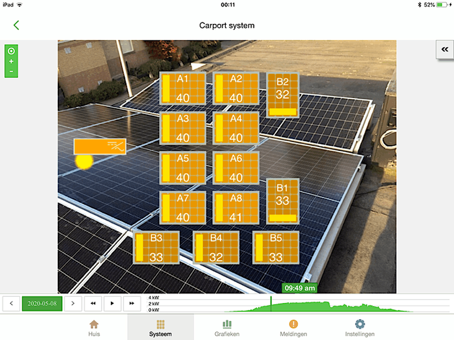

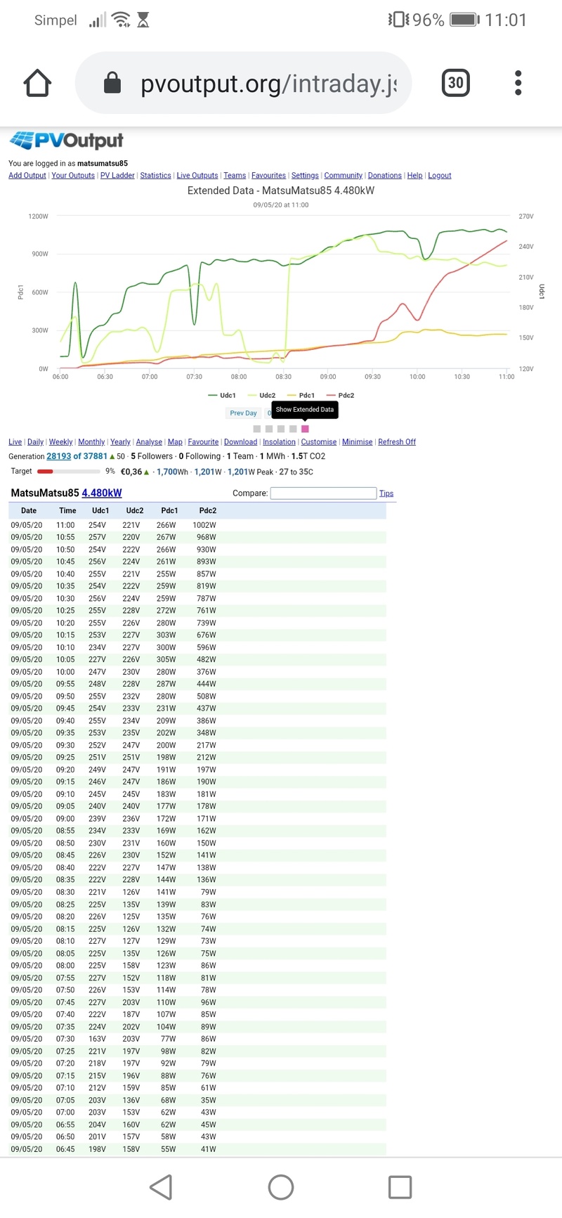

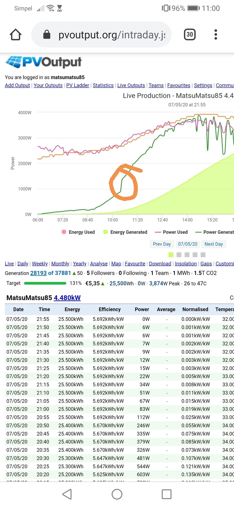

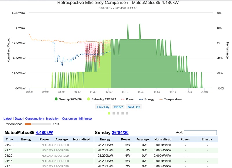

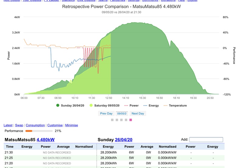

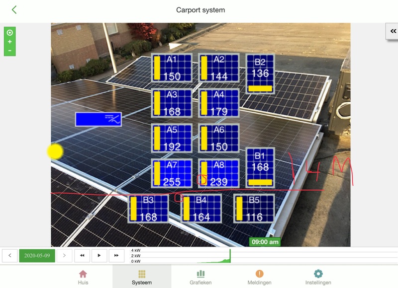

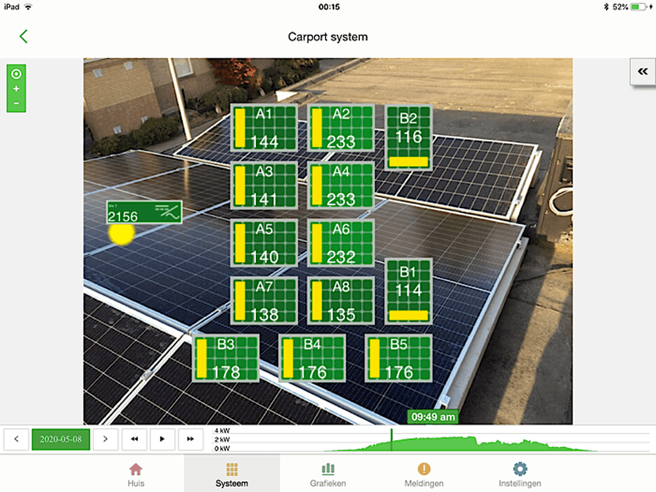

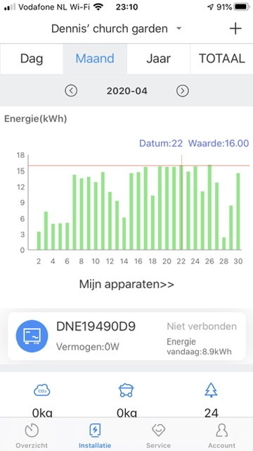

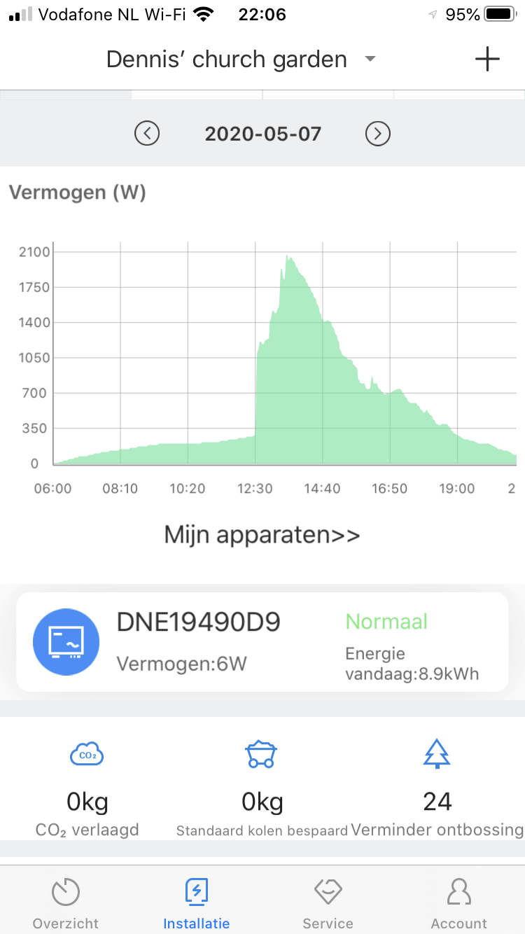

Hallo allemaal,
Ik heb sinds vorige maand zonnepanelen, nieuw opgeleverd door een installateur. De configuratie is 9x350wp Longi all black op het westen en 1x op het oosten met Tigo optimizer. Omvormer is Growatt 3000s en de 10 panelen staan in serie. Nu functioneert tot twee keer toe de Tigo op het ene oostpaneel niet meer. Eerder deze week is deze onder garantie vervangen, maar sinds gisteren heb ik weer het tuinslangeffect. De spanning is OK, maar de stroom neemt af naarmate de middag vordert en de zon op de 9 west panelen komt te staan. De installateur begrijpt het ook niet. Is er iemand die dit al eerder heeft meegemaakt? Hieronder kun je het verschil zien, de bolle grafiek is zoals je zou verwachten op een zonnige middag, met functionerende optimizer, de grafiek met de punt is sinds gisteren terwijl het net zo zonnig was in de middaG. Dit is nu de tweede keer dat dit gebeurd.
Afbeeldingslocatie: https://tweakers.net/i/VWeWAaxKWP4CQbxDRnOcAVOcHAk=/full-fit-in/4000x4000/filters:no_upscale():fill(white):strip_exif()/f/image/r3vANVyaAknb6xO1UE4UkfY0.png?f=user_large
Afbeeldingslocatie: https://tweakers.net/i/LehmPiTF5VEeqVoEbHqcgGVO3Yw=/full-fit-in/4000x4000/filters:no_upscale():fill(white):strip_exif()/f/image/rNLOSywlySDWf0ZnLBrhaNxb.png?f=user_large
  • AUijtdehaag
AUijtdehaag
@Worldwidebug zet dat ene paneel op een micro omvormer.
Wanneer leren die instalateurs het nou eens af, met die achterlijke ideeen?
Dit kan nooit werken zoals je nu dus ziet.
Zo een tigo is geen aan/uit schakelaar.
[ Voor 10% gewijzigd door AUijtdehaag op 08-05-2020 22:23 ]

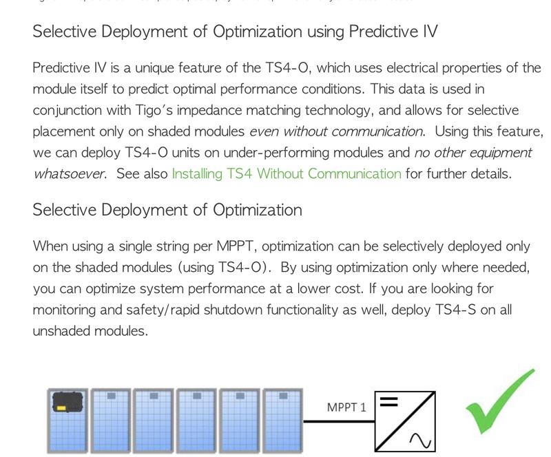

@Worldwidebug
Interessant.
Volgens mij kan een Tigo optimizer, in geval dat paneel minder instraling heeft dan de anderen, de spanning die dat ene paneel toevoegt verlagen zodat het dezelfde stroom blijft geven als de andere panelen.
Op die manier heeft het slechte paneel geen negatieve invloed op de anderen.
Maar verhogen kan die niet. (SE kan dat wel maar dan moeten alle panelen een SE optimizer, en dan moet je alsnog minstens 6 panelen in de zon)
https://www.tigoenergy.co...TS4-O+-+Optimization.pdf/
Dus volgens mij zou jouw ene Tigo prima moeten werken op momenten dat dat ene paneel minder instraling heeft dan de rest. (smiddags in je eerste plaatje)
Maar ik snap niet goed hoe het gaat wanneer jouw ene paneel meer instraling heeft dan de rest (smorgens). Volgens mij heeft dat ene paneel dan last van de rest.
Op jouw tweede plaatje zie ik volgens mij een kapotte Tigo...
Helemaal met @AUijtdehaag eens, ik zou ook kiezen voor een micro omvormertje voor dat ene paneel.

AUijtdehaag schreef op vrijdag 8 mei 2020 @ 22:21:
Ik begrijp dit niet, als je de specs en mogelijkheden van Tigo leest, zou deze geschikt moeten zijn voor meerdere oriëntaties en kun je per paneel optimaliseren. Kun je deze stelling iets meer onderbouwen?

busscherski schreef op vrijdag 8 mei 2020 @ 22:25:
@Worldwidebug
Interessant.
Ik accepteer de mindere opbrengst in de ochtend, maar de middag moet dat dan weer goedmaken. Hoe zou je een microomvormer kunnen toepassen in combinatie met een single string omvormer die ik nu heb? Tweede grafiekje is inderdaad zoals het niet hoort. Wat zou er nog meer aan kunnen missen?
  • AUijtdehaag
AUijtdehaag
@Worldwidebug Tigo is voor schaduw situaties van panelen in eenzelfde richting en niet voor een paneel wat volledig anders ligt. Die blijft de andere panelen beinvloeden.

Worldwidebug schreef op vrijdag 8 mei 2020 @ 22:26:
Ik heb zelf geen Tigo maar ik heb het zo in mijn hoofd:
In geval alles in hetzelfde vlak staat kun je een of meerdere Tigo's gebruiken voor de panelen met de meeste schaduw.
In geval je meerdere orientaties hebt moet denk ik elk paneel een eigen Tigo voor optimale werking.
Worldwidebug schreef op vrijdag 8 mei 2020 @ 22:30:
Je accepteert de minder opbrengst in de ochtend? Goed dat je dat van tevoren wist. Maar dat paneel moet het van de ochtend hebben, dus dan mis je eigenlijk best een groot deel van de opbrengst van dat ene paneel (je duurste paneel).
Ik snap ook niet goed waarom de Tigo kapot gaat. Mogelijk is die niet bedoeld voor deze toepassing.
Je kunt de Tigo vervangen door zoiets
https://www.winkelman-zon...splay=detail&merk=Enphase
En daar komt dan een 230 V kabel uit die je gewoon ergens in huis mag aansluiten op een bestaande groep.

afhankelijk van de richting en hoek misschien liever deze want die heeft wat meer vermogen.
295 VA zou voldoende moeten zijn voor oost

busscherski schreef op vrijdag 8 mei 2020 @ 22:36:
@pleio65 dankjewel voor de link. Hier voldoet de situatie bij @Worldwidebug inderdaad niet aan.
Je ziet in de grafiek dat in beide scenario’s de inverter opstart in de ochtend, spanning is ook 340V gemiddeld, volgens specs van de panelen, zelfs iets hoger, dus dat kan de reden niet zijn.
  • busscherski
  • Laatst online: 28-11 21:05
Worldwidebug schreef op vrijdag 8 mei 2020 @ 22:48:
On strings with split orientations (e.g. East-West), each major orientation should meet the minimum inverter voltage.
Deze haal je niet
ensure panels in major orientations can generate enough voltage on the same string to start up the inverter,
En hier wordt diezelfde eis nog eens herhaald

Worldwidebug schreef op vrijdag 8 mei 2020 @ 22:10:
Hallo allemaal,
De afwijking in stroom mag maar 25 procent zijn, en geen 90 zoals nu. Maar al zou hij niet kapot gaan dan is het echt een zinloze aanvulling dit ene paneel. Levert nauwelijks energie op. Vraag maar aan je installateur of hij op zijn eigen kosten een micro omvormer installeert. Dan is hij komende tijd van de storing af en jij hebt tenminste opbrengst uit dat ene paneel
En de bovenstaande redenen van @busscherski zijn voor jou niet van toepassing omdat je maar één tigo in je string hebt, bij jou blijven gewoon de overige negen panelen de baas.
[ Voor 4% gewijzigd door reneeke1970 op 08-05-2020 22:56 ]

Dank voor deze input, ik ben weer een stuk wijzer. Ik zal dit topic morgen voorleggen en bespreken met hem.
  • busscherski
Worldwidebug schreef op vrijdag 8 mei 2020 @ 22:55:
Cases with most panels facing the same direction, and a small portion, which can’t generate high enough voltage to start up the inverter, facing a different direction. For example, with 9 panels on a string; 6 of them facing south and the remaining 3 panels facing west:
The SMA inverter's startup voltage = 150V, and the Trinasmart modules in direct sunlight contribute 30.9V each (assume 30V for the sake of simple calculations)
The 6 south-facing modules alone will start up the inverter, (6 modules * 30V = 180V > 150V) and the 3 west-facing modules will not (3 modules * 30V = 90V < 150V)
Conclusion: Deploy TS4-O only on the 3 panels that are facing west
Hier staat wel weer een stukje dat in tegenspraak is met de quotes die ik net plaatste. En spreekt voor je installateur... Nu snap ik het ook niet meer.

reneeke1970 schreef op vrijdag 8 mei 2020 @ 22:53:

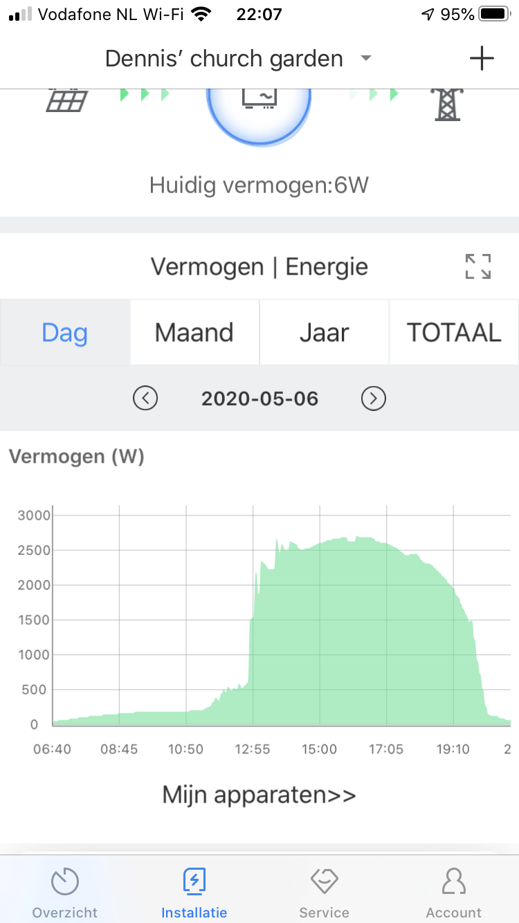

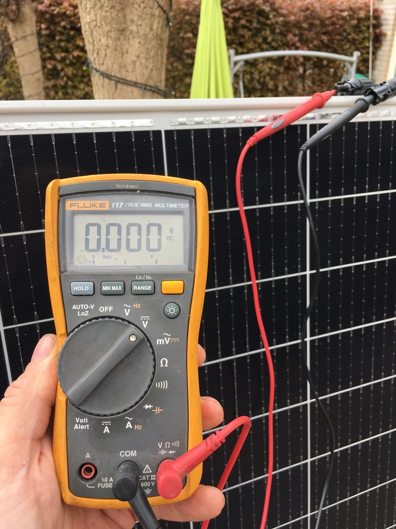

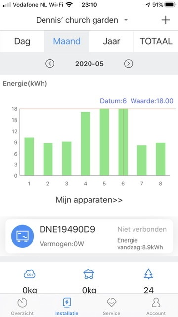

Dat is niet helemaal waar, het oostpaneel is voor een aantal weken afgekoppeld geweest, zodat de installateur een oplossing kon vinden. Toen haalde ik 16 kWh maximaal per dag zonder bewolking en toen de Tigo het weer (even) deed 18 kWh. Zie hieronder grafiekjes van 22 april (9 panelen) en 6 mei (10 panelen met werkende Tigo)
Afbeeldingslocatie: https://tweakers.net/i/9sVCPaqwW2B_nvw4gfDHLB3hdWU=/full-fit-in/4920x3264/filters:max_bytes(3145728):no_upscale():strip_icc():fill(white):strip_exif()/f/image/ji2Fwbk0CCxpRVUPGAUX3VKx.jpg?f=user_large
Afbeeldingslocatie: https://tweakers.net/i/dteQcxzJvHjfeJCF7MQ_m9ad4fw=/full-fit-in/4920x3264/filters:max_bytes(3145728):no_upscale():strip_icc():fill(white):strip_exif()/f/image/0pdhxz3q1vT25Amjo8CicWgI.jpg?f=user_large
  • busscherski
Worldwidebug schreef op vrijdag 8 mei 2020 @ 23:12:
6 mei (de dag met je werkende Tigo) had ik 30 kWh
22 april (de dag dat je 9 panelen aan had) had ik 29.3 kWh
Die dagen waren dus inderdaad vergelijkbaar.
Stel dat de instraling op die dagen bij jou en mij vergelijkbaar was:
dan was 6 mei een factor 30 kWh / 29.3 kWh =1.024 betere dag dan 22 april.
Opbrengst van 22 april x 1.024 = 16 kWh * 1.024 = 16.4 kWh.
Dan heeft dat ene paneel toegevoegd: 18 kWh - 16.4 kWh = 1.6 kWh
Percentage van het totaal: 1.6 kWh / 18 x 100 = 8.9%.
Dus 10% van je panelen doet 8.9%.
Nog niet heel zo slecht. Het lijkt wel net iets slechter als gemiddeld.
Maar hoe zijn de hoeken en hellingen?
Ligt het oost paneel iets gunstiger of iets ongunstiger?

busscherski schreef op vrijdag 8 mei 2020 @ 23:37:
Helling ongeveer 35 graden schuin dak op zowel oost als west. Die 8,9% is inderdaad goed genoeg, want je moet meetellen dat de ochtend minder opbrengst geeft op oost door de niet geoptimaliseerde westkant, wat ik dus accepteer.
Edit: west is In werkelijkheid wzw en oost ono
  • busscherski
Worldwidebug schreef op vrijdag 8 mei 2020 @ 23:55:
Ja op zich is dat wel oke, als oost tenminste niet ook nog eens een stuk zuidelijker ligt dan west.
Dan is het probleem vooral dat de Tigo nu al 2 keer stuk gegaan is en dat we niet verwachten dat een nieuwe Tigo het wel lang vol gaat houden.
Kan je hier wat mee? Smorgens op een oost west systeem, de onderste 3 zijn zuid dus liggen 90 graden gedraaid zoals in de tekening, de zon moet je aan de andere kant zien. A is allemaal verschillend, voltage van a panelen rond 40, b panelen 33 (zijn ook 2 soorten) 3 orientaties en schaduw.
Afbeeldingslocatie: https://tweakers.net/i/JH3EbDFdlQeZdzuiiCKezGa5WH0=/full-fit-in/4000x4000/filters:no_upscale():fill(white):strip_exif()/f/image/QHscBpNpeBZUXOJDot9Y8dwY.png?f=user_large
Afbeeldingslocatie: https://tweakers.net/i/-hgsZqIw2JlyQeVy25reTv3xFQM=/full-fit-in/4000x4000/filters:no_upscale():fill(white):strip_exif()/f/image/e4iovxJRTpyO2vdOe3mZ3fT3.png?f=user_large
Afbeeldingslocatie: https://tweakers.net/i/_9Ai77QIm_A_2xa1xKQSzJbGBvo=/full-fit-in/4000x4000/filters:no_upscale():fill(white):strip_exif()/f/image/Rhb01JLlpfRUH9GpCaaDkOii.png?f=user_large

@Rol-Co wat voor omvormers en/of optimisers heb je tegenwoordig?
Ik vroeg me af hoe je aan die data komt.

Data komt van mijn systeem, nieuw oost-zuid-west, 13 stuks met een tigo in 1 string en een cca om uit te lezen.
Wat mij opvalt is dat ik al 2x gehad heb dat een tigo (willekeurig) morgens niet starte, ik vermoed dat dit ook bij @MatsuMatsu85 het geval is, met een cca kan je dat zien natuurlijk maar eenmaal op een cca gezeten kan je niet meer zonder, geen communicatie dan werkt de rapid shutdown en heb je 0V.

Een quote van tigo
Our optimizers are independent from monitoring and safety functions. They can work also without CCA and TAP, but after they communicate one time with a TAP and CCA the Pv Safe function is activated.
It means that after they can not be used without the communication kit, otherwise they will be blocked in rapid shutdown.
Zelfs als je niet geconfigureerd hebt is dat het geval :|

Kire88 schreef op zaterdag 9 mei 2020 @ 10:25:
Ik lijk een probleem te hebben met mijn SolarEdge systeem. Het gaat om een SE3000H HD wave omvormer. Op dit moment schijn de zon overweldigend maar de omvormer geeft de status 'idle'. Alle optimizers lijken gepaird en er worden verder ook geen foutmeldingen weergegeven. Iemand een suggestie in welke richting het probleem en de oplossing ligt?
Hoeveel panelen liggen werkelijk in de zon?

  • MatsuMatsu85
  • Laatst online: 10:55
MatsuMatsu85
@Rol-Co Vandaag lijken de Tigo's er weer geen zin in te hebben:
Afbeeldingslocatie: https://tweakers.net/i/asH0UOsmn1ajSNpoddzeq0NPPNA=/800x/filters:strip_icc():strip_exif()/f/image/bZ9ybn4wGxL0jI2KYFurBdss.jpg?f=fotoalbum_large
De 7de wel:
Afbeeldingslocatie: https://tweakers.net/i/k1C2BCwAFhk_ypGsL_szWwFHy9M=/800x/filters:strip_icc():strip_exif()/f/image/JoxWQIR6xpoxTvfSaVmf3R9R.jpg?f=fotoalbum_large
Kan het dus niet hard maken zoals @Rol-Co Omdat ik geen monitoring heb, maar vreemd is het wel... Weet ook niet zo goed wat ik er aan kan doen. Beste oplossing voor mij is de kachelpijp inkorten, maar ben geen held op het dak, dus misschien installateur is vragen...
Maar wat ik niet begrijp wat maakt dat ze het de ene dag wel doen en de andere niet dan? Ze startten toch samen met de omvormer op? Sry ben echt een leek op pv gebied...
[ Voor 7% gewijzigd door MatsuMatsu85 op 09-05-2020 11:23 ]

MatsuMatsu85 schreef op zaterdag 9 mei 2020 @ 11:06:
De 7de wel:
Ik denk dat je dan gewoon het paneel hebt, zonder optimalisatie. Wat je zou kunnen doen is een cca met tap kopen (jaja ik weet, 249,- ) en dan de tigo's monitoren, dan kan je via tigo helpdesk (Italië) misschien updates krijgen of maken ze een andere instelling.
Je moet de tap wel binnen onder de panelen kwijt kunnen en ze kunnen nooit meer zonder een gateway werken zoals nu, wel iets om rekening mee te houden.
  • MatsuMatsu85
MatsuMatsu85
@Rol-Co Ja precies daar lijkt het dan wel op dat je dan het paneel hebt zonder optimalisatie. Maar goed cca ga ik niet aan beginnen dan geef ik dat geld liever uit aan de kachelpijp inkorten, ben ik er definitief vanaf. Dan zou ik alleen de avond schaduw nog over houden hahahaha leuk hoor zo'n schaduwrijk dak O-)
[ Voor 5% gewijzigd door MatsuMatsu85 op 09-05-2020 11:29 ]

Kun jij schaduw management uit zetten? Misschien zit dat dwars
1 PVoutput . Dongen NB
  • MatsuMatsu85
MatsuMatsu85
@reneeke1970 OK check, nee ik heb een Solax omvormer zover ik weet zit daar geen schaduw management op zoals bv bij een SMA...

Dat weet je niet, alleen O is er al een tijdje niet meer of zit in het paneel gebakken het is R-O en A-O
https://energieanders.nl/...go-ts4-r-optimizer-detail
Dan heb ik hier een probleem met communicatie maar ook dus dat ze smorgens niet starten, wie zegt dat dit bij @MatsuMatsu85 niet is, het is niet afschakelen, anders had het hele paneel niet meegedaan en zien we dat weer in zijn efficientie, nee de tigo start niet en geeft alleen paneel voltage door.
Bij mij resulteert dit in niet communiceren met de cca dus geen voltage en hele paneel uit, bij mats alleen niet optimaliseren.
Ik ben er stellig van overtuigd, maar ja, hoeveel mensen hebben dit door, de helft kijkt niet eens.

Omdat het probleem zich bij mij niet voor doet, ik verlies communicatie vanwege dertig meter afstand, en ik heb vier panelen onder dakkapel liggen tot 13.00 ongeveer. Dus als die string weg valt dan zie ik het wel.
Zal het dan komen omdat ik geen R of A heb?
Ik heb ts4-o meer niet
@MatsuMatsu85 en als je nu omvormer vijf min uit zet en weer aan?
Je hebt momenteel maar half vermogen, dat kan echt niet natuurlijk

Oude zijn aluminium en nieuwe zijn zwarte plastic zooi. En ik heb toch echt zonder R hoor, wel een stuk of 35 .....
Ja klopt, zonder R, (veiligheid) die kunnen 30 meter, nieuwe 15, tap zit via rs485 en bij mij via gateway poort, cca is groen met antenne, jij hebt witte denk o.i.d.
Die safety functie is erbij gekomen door SE vermoed ik, die gooide dat in de marketing.
Maar heeft weinig te maken dat hij af en toe niet opstart, of misschien wel, dat hij niet vrijgegeven is of zoiets. Reden dat jij het nooit hebt..... :)
String maakt niet uit, de tigo moet even spanningsloos, dat kan alleen met de kabel tussen paneel en tigo.
[ Voor 7% gewijzigd door Rol-Co op 09-05-2020 12:12 ]

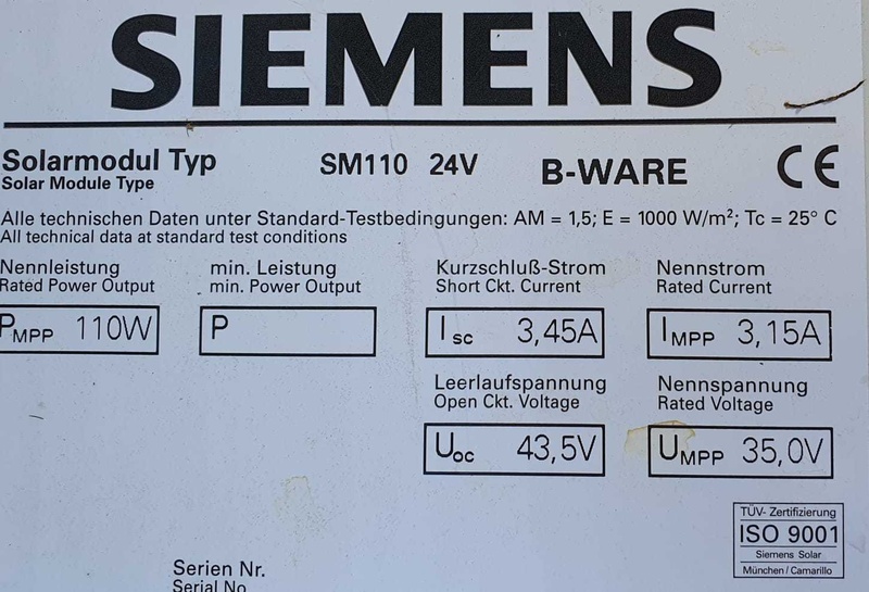

Graag wil advies.
Ik heb 4 Siemens panelen en 2 Exendis GridFit 250 omvormers gekregen van iemand die het niet aan de praat kreeg en er niet meer verder mee wilde. Omdat ik zelf een setje met een Soladin setje heb, mocht ik er verder mee. Zie de specs:
Afbeeldingslocatie: https://tweakers.net/i/okuXDRlzxJt4zStDj27OT3XkSbI=/800x/filters:strip_icc():strip_exif()/f/image/OeiZM83rKiCxSRgapzbWWIRB.jpg?f=fotoalbum_large
Afbeeldingslocatie: https://tweakers.net/i/rABDG0YMAyzFTXRBvm_4u2c2nLM=/full-fit-in/4000x4000/filters:no_upscale():fill(white):strip_exif()/f/image/SMsgqZnsoqmRbiUqht7Qefoc.png?f=user_large
Kabels en connectoren, alles erop en eraan. Ik wil 2 panelen aan 1 omvormer zetten.
Nu heb ik zelf al gekeken maar bij verkeerd aansluiten, kun je die omvormers opblazen. Nu mijn vraag. kan ik deze het beste in serie of parallel aansluiten of kan deze combinatie helemaal niet. Op mijn Soladin 600 omvormer werken ze prima in serie. Maar bij deze omvormer blijft fail knipperen.
Als ik mijn natuurkunde probeer naar boven te halen was het bij serie schakelingen dat je de Voltages bij elkaar op moest tellen en bij parallel de Wattage.
Wie kan mij helpen?

Rudi Vader schreef op zaterdag 9 mei 2020 @ 12:19:
Graag wil advies.
Wie kan mij helpen?
Je kan er 2 parallel zetten op deze omvormer, voltage blijft gelijk en Wattage plus Amperage verdubbeld.
Maar die gridfit waren sheisse dingen die altijd kapot gingen toch? Koop gewoon een steca 300 voor paar tientjes, of een 500.

Rol-Co schreef op zaterdag 9 mei 2020 @ 12:23:
Dank. Ik ga wel kijken.
Mee eens... de omvormer is niet fantastisch maar ik heb ze nu eenmaal. En als ik zo'n Steca kan vinden voor niet al te veel hou ik me aanbevolen.
En als ik een Steca 500 heb is een combinatie van 2 om 2 in serie en die combinatie parallel?
edit: Het werkt!!! Top

Rudi Vader schreef op zaterdag 9 mei 2020 @ 12:30:
Nee vier in serie 75-175 volt is ie
Nee, op de 500 kunnen ze gewoon alle 4 in serie, op de 300 kan ook maar zou die 2aan 2 parallel doen.
https://www.eco-logisch.n...20Stecagrid%20300-500.pdf

reneeke1970 schreef op zaterdag 9 mei 2020 @ 12:12:
Ik heb grijze cca met grote rode safety knop.
@JoKo ik kijk hier en dan ist toch groot verschil. https://pvoutput.org/comp...9&df=20200506&dt=20200509
Wel vergelijken met een parabooldag.....dus nu draait ie 100%.
https://pvoutput.org/comp...9&df=20200426&dt=20200509

JoKo schreef op zaterdag 9 mei 2020 @ 12:41:
Iets minder vermogen door de warmte maar loopt ook flink achter door vanmorgen.
https://pvoutput.org/comp...0&c=1&gs=0&offset=0.0&s=1
Klik nog eens op mijn link, staat ineens heel wat anders. Log gaat niet goed denk
  • JoKo
JoKo
͡❛ ͜ʖ ͡❛
reneeke1970 schreef op zaterdag 9 mei 2020 @ 12:52:
Lijkt wel een spijkerbed, maar dat ligt aan die solex Solax

JoKo schreef op zaterdag 9 mei 2020 @ 12:58:
Ligt er aan hoe je pvoutput hebt staan
Afbeeldingslocatie: https://tweakers.net/i/_sxrYdBtu3NC_akoib-SeOMraAU=/800x/filters:strip_icc():strip_exif()/f/image/OScVgdgBy5HgJih26X2CIgxH.jpg?f=fotoalbum_large
Afbeeldingslocatie: https://tweakers.net/i/fZ6kw55urI54vbgEH6N0bsiRG7s=/800x/filters:strip_icc():strip_exif()/f/image/OxJM240ABBQShhlaxeBbgGyv.jpg?f=fotoalbum_large
[ Voor 70% gewijzigd door Rol-Co op 09-05-2020 13:02 ]
Log komt uit mijn pi >:)
Maar zet onder customize "avg power" eens uit.
[ Voor 16% gewijzigd door AUijtdehaag op 09-05-2020 13:04 ]
