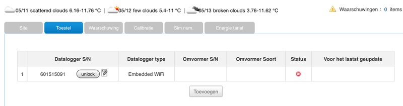

Weet iemand wat met het Omnik Portal aan de hand is? Website is niet meer bereikbaar?
Op Radar forum lees ik iets over faillisement maar kan hier niet veel van vinden. Weet dus niet of dat klopt.
Hoop dat snel weer online is of ik een ander portal kan gebruiken voor data.
  • Freek-Hendrik
  • Laatst online: 13-11 10:38
Highfive95 schreef op maandag 11 mei 2020 @ 14:33:
@Highfive95: Lees hier even: Vage storing in Omnik PV omvormer

  • Laatst online: 22-11 14:14
Korte vraag: ben ik de enige of is de omnik app defect? De groothandel krijgt ook geen contact meer met Omnik en ik hoor al eerste speculaties van een faillissement. Is er iemand die hier iets meer vanaf weet?
DWTW 2,3m, Ecodan 10kw, 15,9kWp (oost-west 12° Growatt), Rc >5, Hr++, Vera edge
  • Freek-Hendrik
develdonk schreef op maandag 11 mei 2020 @ 15:01:
@develdonk: twee posts eerder werd dezelfde vraag gesteld, zie Vage storing in Omnik PV omvormer
  • develdonk
bedankt, ik had gezocht op omnik op dit forum en tweakers algemeen maar duidelijke deze post gemist :) thx!
  • reneeke1970
  • Laatst online: 10:06
reneeke1970
develdonk schreef op maandag 11 mei 2020 @ 15:08:
Switch je toch naar solarman,gebruik ik al jaren, is uitgebreider dan omnik

  • develdonk
reneeke1970 schreef op maandag 11 mei 2020 @ 15:10:

  • Rol-Co
  • Laatst online: 22-11 17:03
Rol-Co
3,8kWpZ 4,98kWpO-Z-W 2,86kWpN
reneeke1970 schreef op maandag 11 mei 2020 @ 20:06:
Als je menu door loopt kom je ook data logger nummer tegen.
Ik heb een externe wifi kastje dus net iets anders....

  • Rol-Co
Rol-Co
reneeke1970 schreef op maandag 11 mei 2020 @ 20:30:
Tja dan weet ik het ook niet.
Stukje terug zegt iemand dat ie gewoon met omnik gegevens is ingelogd
Ja ook gedaan maar bij solarman staat nog oude logger (vervangen) en 2 oude omvormers (vervangen) dus ja....

  • Rol-Co
Rol-Co
BarryH schreef op maandag 11 mei 2020 @ 21:14:
@Rol-Co wellicht kan je wat met de handleiding:
https://docplayer.nl/5309...erde-wifi-monitoring.html
staat b.v. dat je een dag moet wachten.
dus wellicht nu je oude logger eruit verwijderen en dan morgen/overmorgen de nieuwe invoeren?
Maar deze logger stuurde al naar omnik website hoor, en ik kom steeds bij het zelfde uit dat het s/n niet goed is of niet bestaat.
Het hele gebeuren kwa wifi enz was al klaar.
  • reneeke1970
reneeke1970
Rol-Co schreef op maandag 11 mei 2020 @ 21:28:
Misschien niet nieuwe toevoegen maar bestaande kiezen?
Hij logde voorheen ook al daar naar toe tenslotte
1 PVoutput . Dongen NB
  • Rol-Co
Rol-Co
reneeke1970 schreef op maandag 11 mei 2020 @ 21:44:
En dit is niet de goede
Afbeeldingslocatie: https://tweakers.net/i/hfkqtDvIWT5m1jP3igNleekWm0k=/800x/filters:strip_icc():strip_exif()/f/image/TULZNSAxQHyKyOgFacFs72tC.jpg?f=fotoalbum_large
Nieuwe toevoegen
Afbeeldingslocatie: https://tweakers.net/i/lUp1mwpsQEEVss88dfowxYYVWB4=/800x/filters:strip_icc():strip_exif()/f/image/rHtgvlVjsqLTUcgEya9rQAk9.jpg?f=fotoalbum_large
  • BarryH
  • Laatst online: 14:14
hmm, mijn S/N is ook 9 cijfers, maar begint met 50
Wellicht emailen naar solarmanpv?

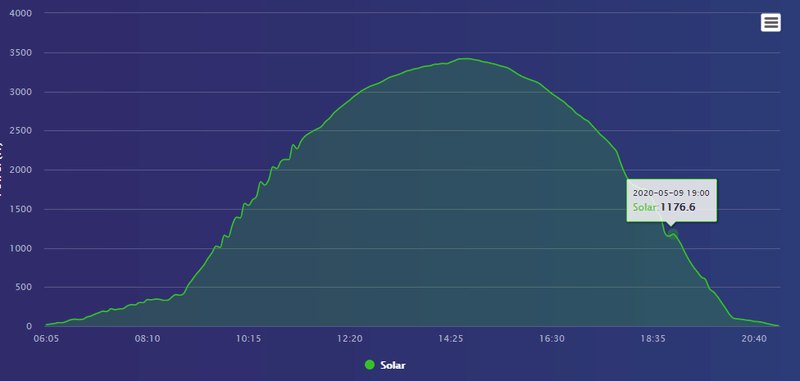

Afbeeldingslocatie: https://tweakers.net/i/nkuY3MoS3HKA0MlsoASImmaRfog=/800x/filters:strip_exif()/f/image/b0ixDTv3JEQlyTKwPD7Zd8rC.png?f=fotoalbum_large
Nu was gisteren een vrij ideale dag, een windje om de panelen koel te houden en toch mooie heldere lucht momenten, echter vraag ik mij nu af is mijn omvormer nu goed of toch té ondergedimensioneerd?
Het gaat om een Growatt 3600MTL op een set van 3900wp origineel had ik 3680wp panelen verwacht maar die waren niet meer leverbaar, als ik dat van te voren had geweten had ik zelf geopperd om voor een Growatt 4200 te gaan aangezien het prijsverschil vrijwel niks is (enkele euro's).
Edit: mijn reden tot vermoeden is dat flat spots van 11 uur 's ochtends tot 4 uur 's middags best een behoorlijk tijdje is.
[ Voor 7% gewijzigd door GewoonWatSpulle op 12-05-2020 09:44 ]
  • RvV
  • Laatst online: 15:46
RvV
Lijkt mij prima in orde. Gisteren was het een behoorlijk extreme dag wat betreft pieken en aftoppen. Hier presteerden de panelen ook boven STC waarden.
Y'24

Post voor de grap eens je grafiekje van 9 mei :)
3300Wp Zuid Growatt 3000s / 3300Wp West Growatt 3000s / 1440Wp zuid Growatt 1500s / / 3x18HP, Zuid, 400L Buffervat
  • GewoonWatSpulle
  • Laatst online: 20-11 14:09
Afbeeldingslocatie: https://tweakers.net/i/6_P886YaQDPPfsJfhV1K326Vx7w=/800x/filters:strip_exif()/f/image/0HmdlgacyipSGqgo6K2ADomG.png?f=fotoalbum_large
Uiteraard zie je hier een "perfecte" curve met uiteraard gereduceerde piek vanwege temperatuur.
  • Rimco

Ik heb gisteren ook extreme toppen gezien, voor het eerst dat ik op m'n Goodwe 4200DNS met ca 4300Wp aangesloten (maar hier en daar wat schaduw) rond half 3 enige tijd constant 4230 watt zag geven, dus zlefs wat aftopping.
Spannend, want ik heb hem op een 16A zekering en wachtte een dergelijke dag af of ik nog de vermogensbegrenzing moest inschakelen op de Goodwe. Maar nee dus, Iac was 17.1A bij 244V . (want overigens 1.5% minder watt oplevert) . En de zekering wordt nauwelijks warm, met een infra thermometer heb ik de zekering op 28 graden en de rest op 22 graden gezien.

exroosje schreef op dinsdag 12 mei 2020 @ 10:24:
Als je een automaat hebt B16 dan zou deze pas moeten afschakelen vanaf 1.13*16A bij T = ∞. Ik heb zelf 7230 Wp liggen achter een B16 en die is nog nooit gesprongen (omvormer regelt af op 4400w/18A).

GewoonWatSpulle schreef op dinsdag 12 mei 2020 @ 09:43:
Als je een zwaardere inverter neemt, loopt je dan niet het risico dat het optimale mpp punt weer anders ligt waardoor je wel een mooie curve krijgt, maar effectief minder opbrengst, omdat het gewoon niet goed matcht?
